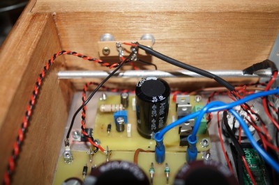

En dan maar even de puntjes op de I zetten.................... :mrgreen:
Met kortgesloten ingang had ik nog een klein brommertje. :think:
Eerst maar even de 6N1P buis ook op DC gloeien,samen met de 6N2P moet de DC gloeivoeding dat kunnen hebben, aan stroom.
Klein brommetje is er nog :?
Dan maar even verder kijken.
De massa van de DC gloei voeding aan het kast plaatwerk gezet en er klinkt STILTE............. :shock: ,geen brommetje meer,zelfs met het oor in de speaker :yeah:
Muisstil! :rock:
Maakt het nog wat uit of de min van de DC gloei rechtstreeks of via een condensator aan massa zit,beide geeft het zelfde effect :D

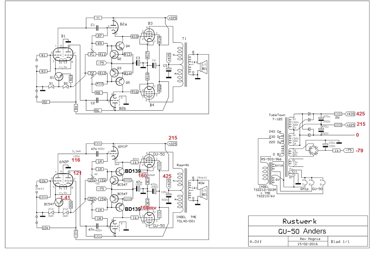

Dit meet ik.
Over de eindbuizen meet ik op de kathode weerstand 160mv (stel ik later weer af op 166mV = 50mA)
Berichten: 12088
Re: GU-50 Monoblokken
Berichtdoor Ah!buis » di 10 jul 2018, 20:47
democles schreef:Dit meet ik.
160 of 166mV maakt heel weinig verschil.Wel is 116V nog maar net te doen.Komt van de wat lagere voeding bij de anodeweerstanden (en g2 eindbuizen).
Maar met minder Vg2 is de -Vg1 ook minder, iets minder sturing nodig wat goed uitkomt met de 116V.
Ook wel iets minder uitgangsvermogen zo :-$

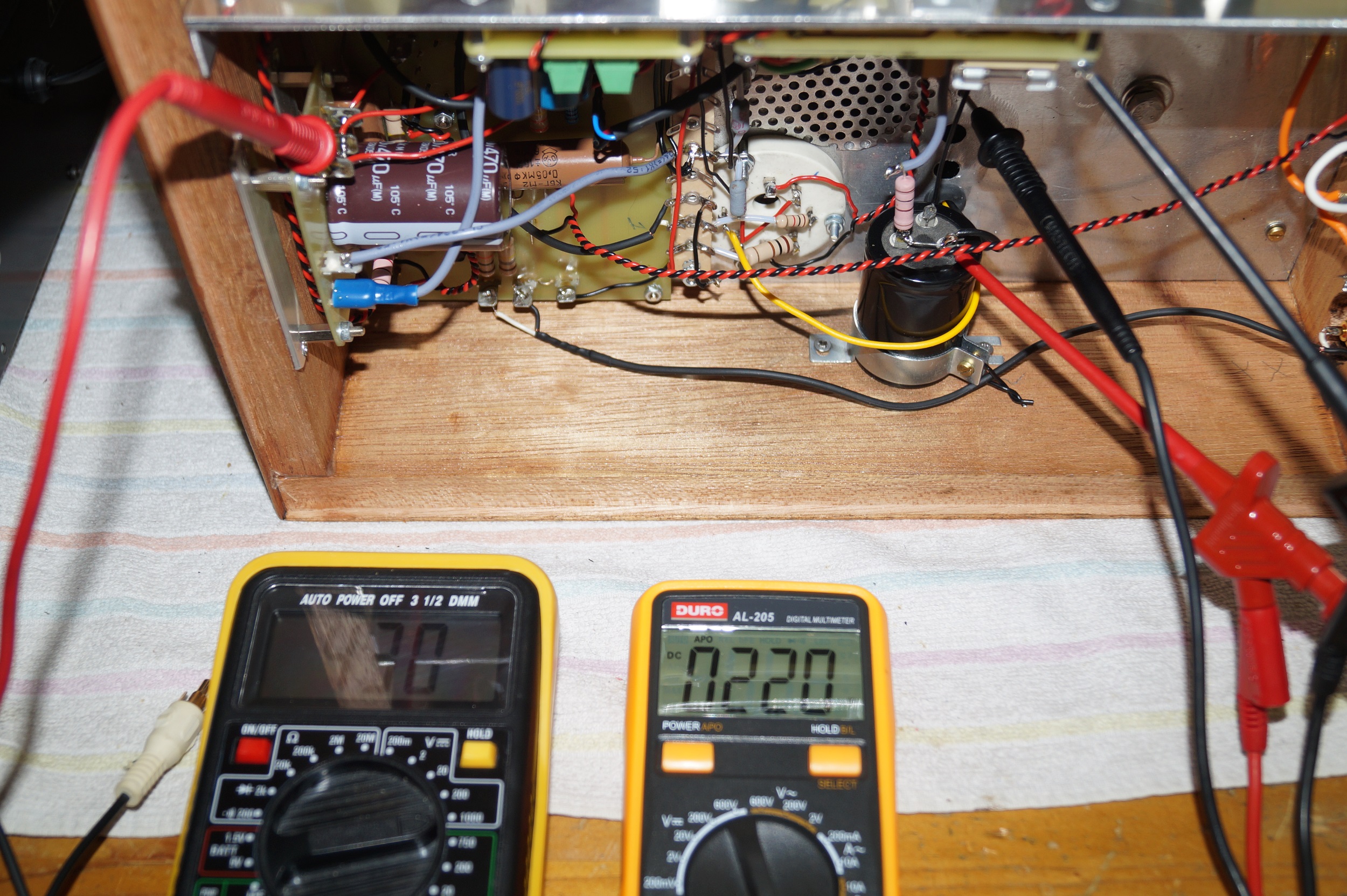

Wat meet ik op HV en 2e rooster,met de huidige netspanning.

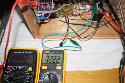

Dan de 100 ohm volledig bypasen en luisteren hoeveel brom er uit de speaker klinkt.
Ik hoor in de verte met het oor op de speaker een heel klein zoemertje,heel klein haast niet waarneembaar :D
Oke, hier valt wat te halen :wink:
Een 47 ohm weerstand parallel gezet aan de 100 ohm en luisteren met het oor op de speaker,zoemertje verdwenen :shock:
De spanning zit nu meer in spec en geen brom :rock:
