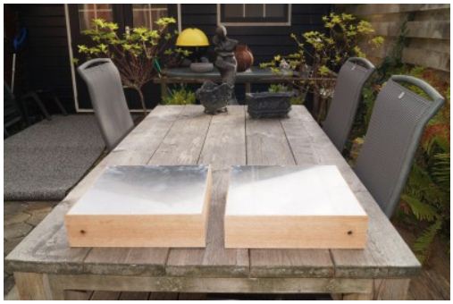

Oke,de opstelling virtueel bepaald.

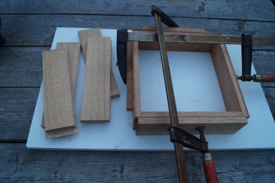

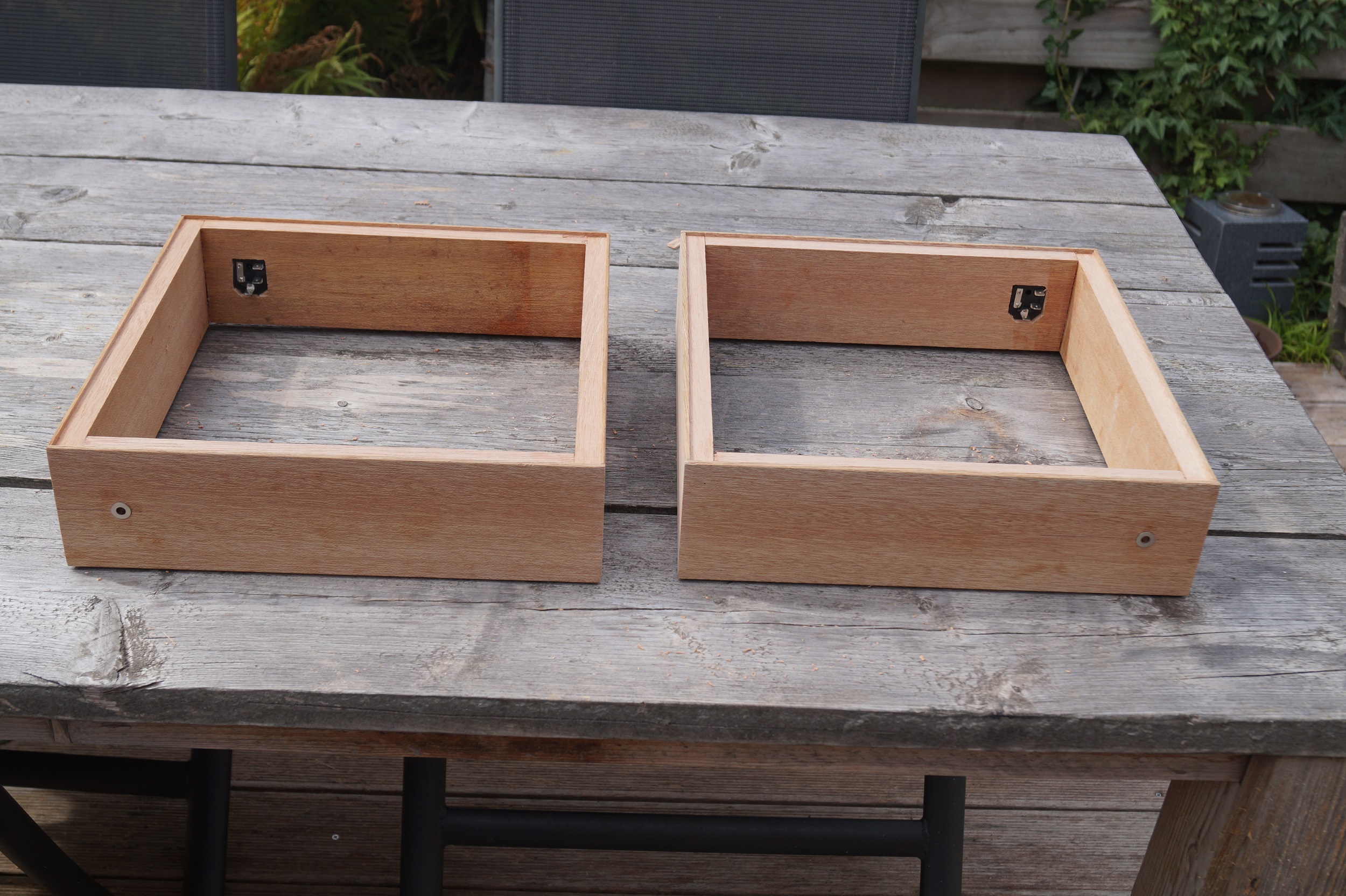

Dan zijn we nu toe aan een tering zooi maken bij mij achter het huis met het zagen en frezen van een paar plankjes meranti.
Effe Deuvelen en plakken en de eerste zit in elkaar :rock:
Deze kan een nacht drogen. :relax:
Morgen nr.2 :D

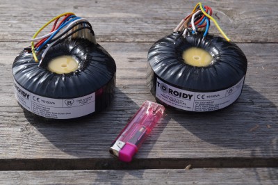

De vervangings- trafo,s waren binnen :rock:
Nu maar hopen dat deze niet brommen.
Het is helaas te warm om ze er in te zetten,andere keer :?

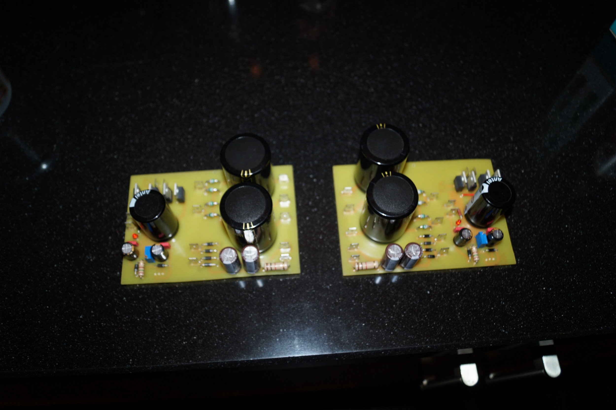

Nieuwe HV print gemaakt.
Geeft de mogelijkheid 2 monoblokken te spiegelen.Barry ook weer blij :lol:

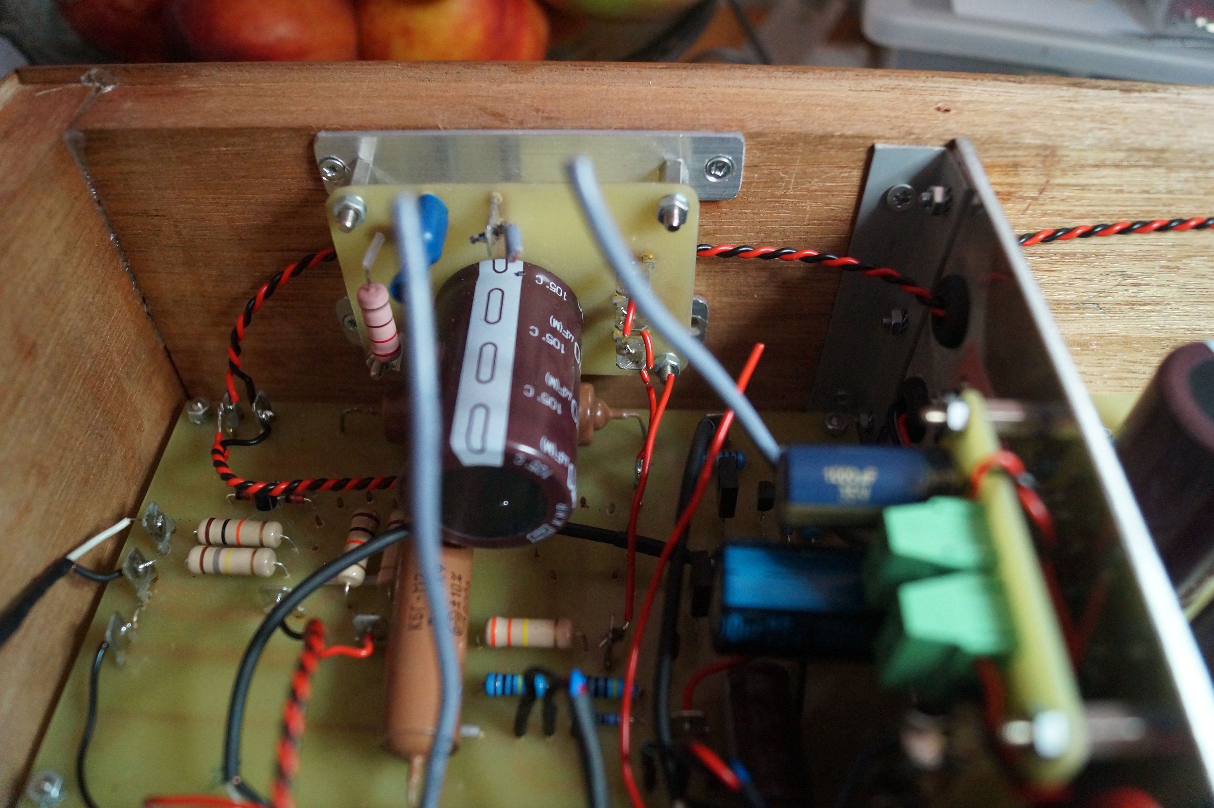

Berichtdoor democles » do 09 aug 2018, 20:44

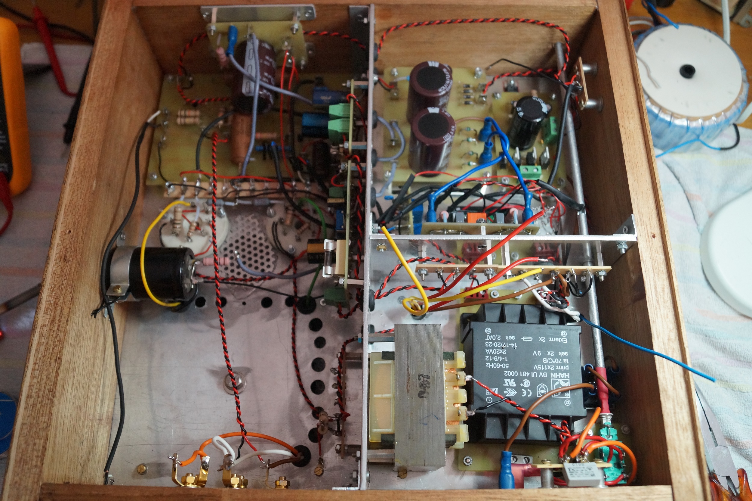

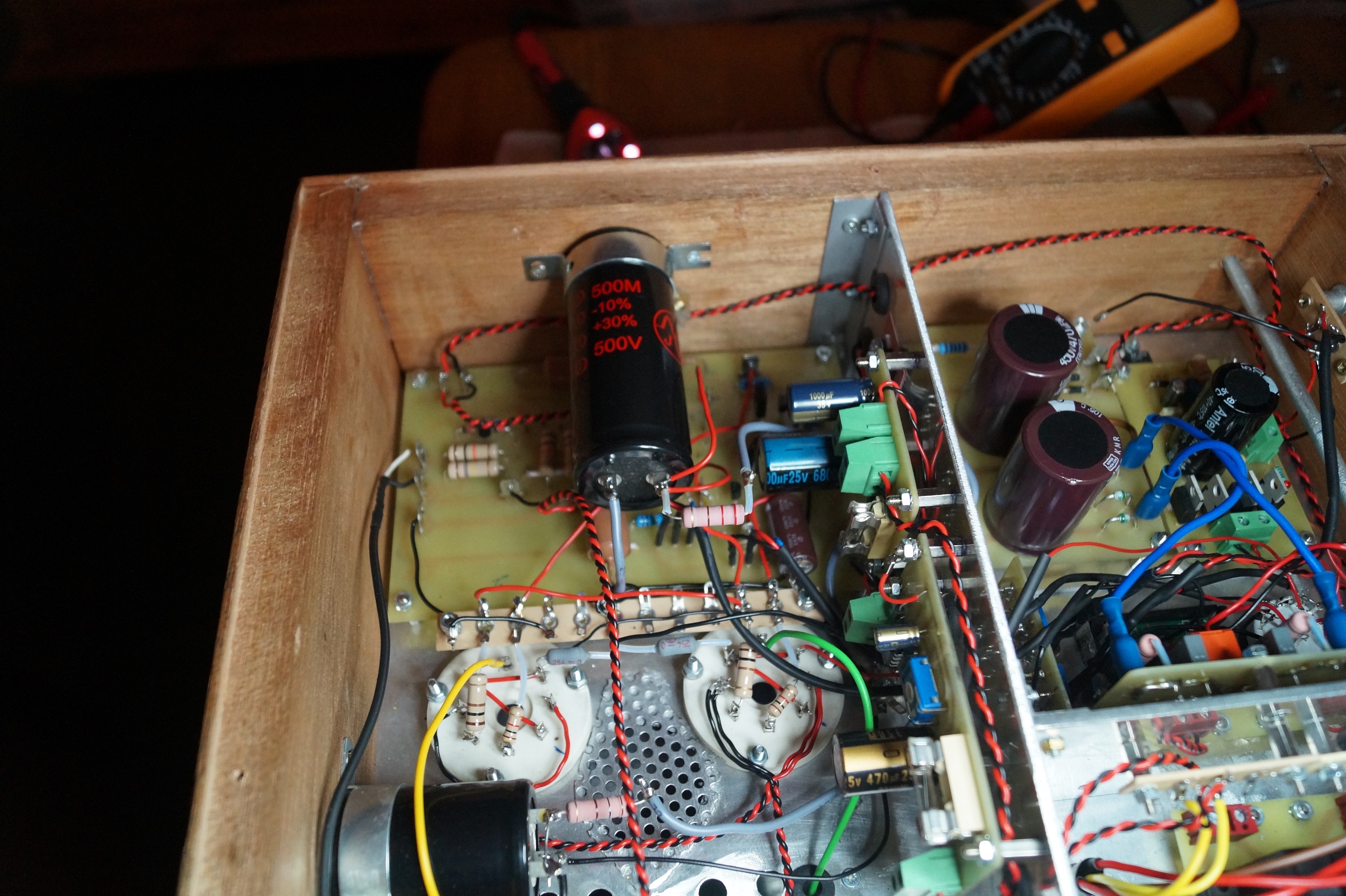

Vandaag een van de nieuwe toroidy trafo,s geplaatst.
Moest de aansluitingen verlengen,was standaard maar 10cm :?
Alles er aan gesoldeerd stekker er in en pats de zekering er uit :-k
Had een briefje gemaakt met de kleurtjes die ik er aan had gezet als verlenging en daar stond op voor de 160v-0-160v, G-B-G.
G-B-G moest (groen -bruin -groen) zijn maar ik had (Geel-Bruin-Geel) gepakt kwam ik achter toen ik de trafo weer los gehaald had :hide: :roll:
Oke, omgewisseld en alles doet het en de zekering blijft heel :rock:
De afstelling van de GU-Buizen gecontroleerd,een kant goed en de andere goed fout (Anode blik werd aardig oranje) :-&
Het negatief gemeten op de buis,,niks NIKS!! das niet goed,draadje los dus #-o
Draadje vast gesoldeerd,klaar :lol:
Had trouwens ook gelijk de laatste elco in de schermrooster voeding gewisseld voor een 500uF/500v JJ elco .
De spanningen meten 10v minder als ik gehoopt had :? ,maar het geluidsbeeld is beter dan bij de andere trafo :D
Deze trafo heeft een scherm aan massa,had de andere niet.

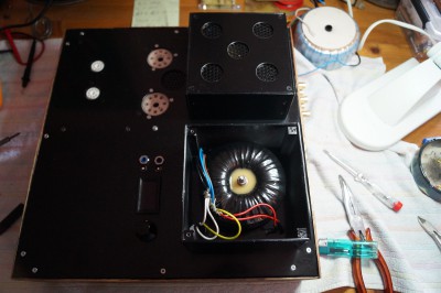

Berichtdoor democles » zo 12 aug 2018, 15:25

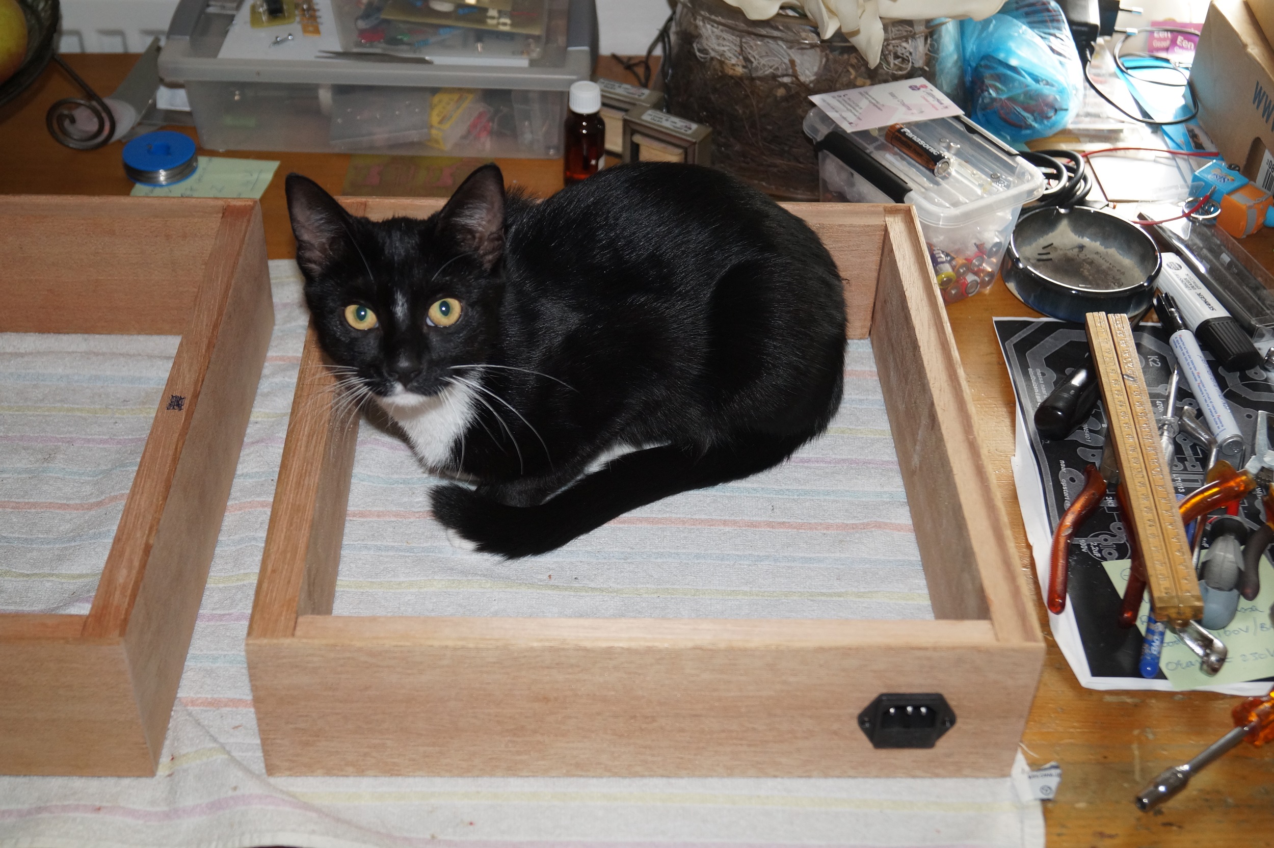

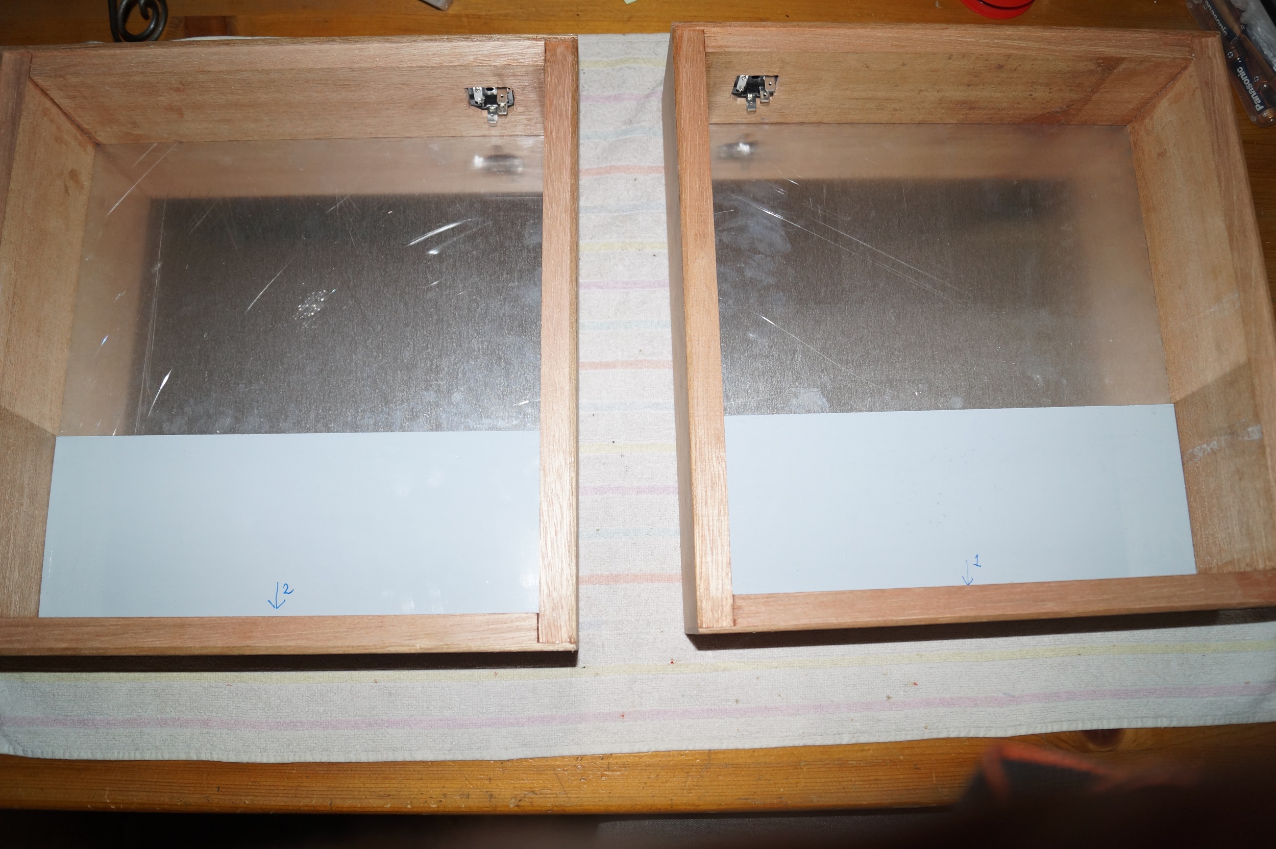

In afwachting van het plaatwerk al vast wat werk gedaan aan de kasten.
De 230v aansluiting en de doorvoer voor het uit/aan stangetje er in gezet :D

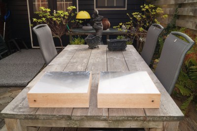

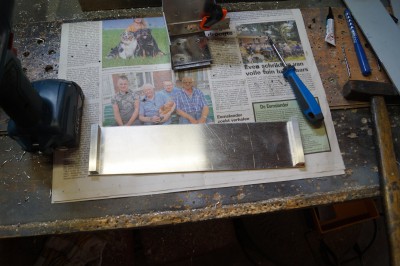

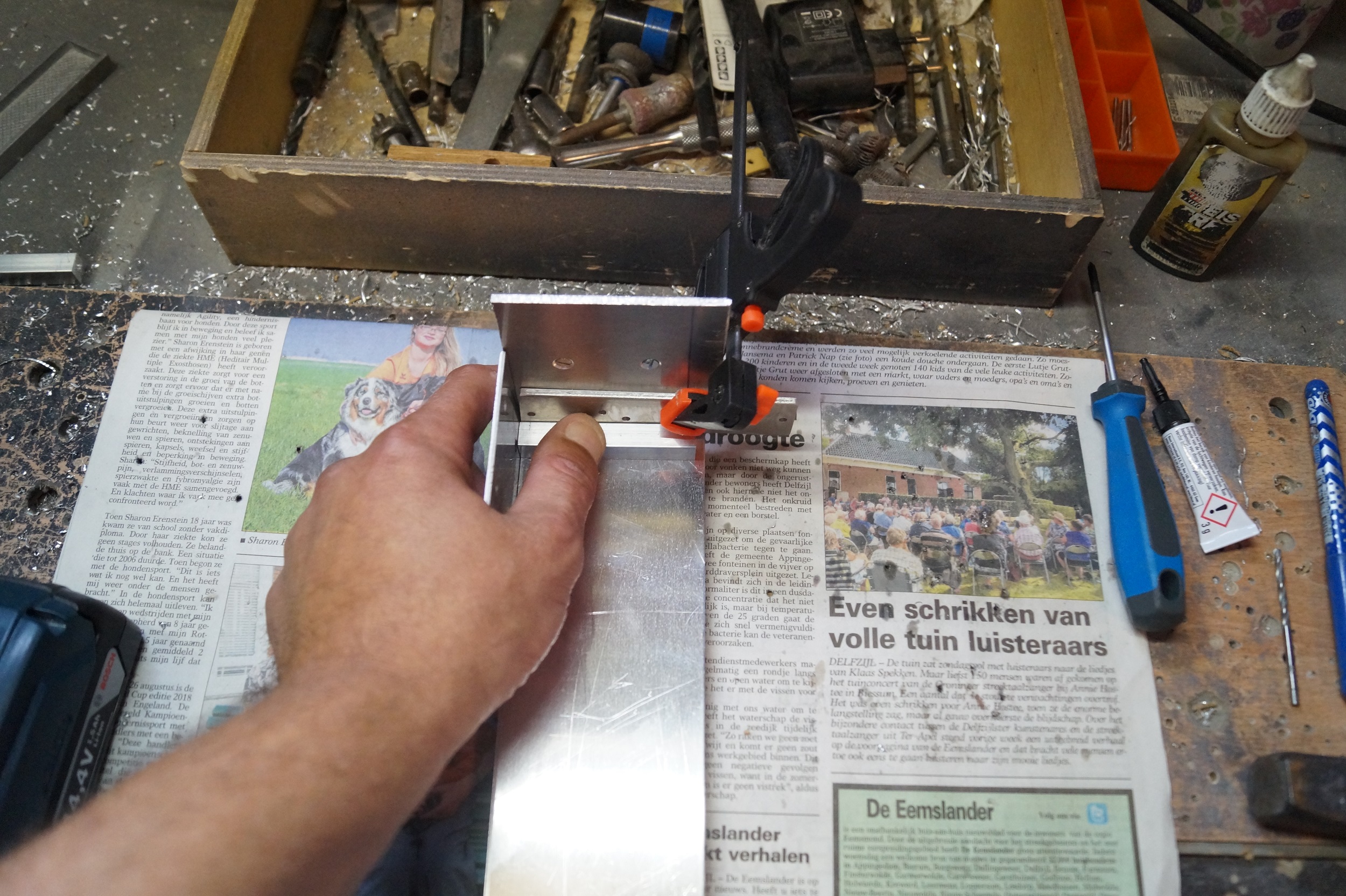

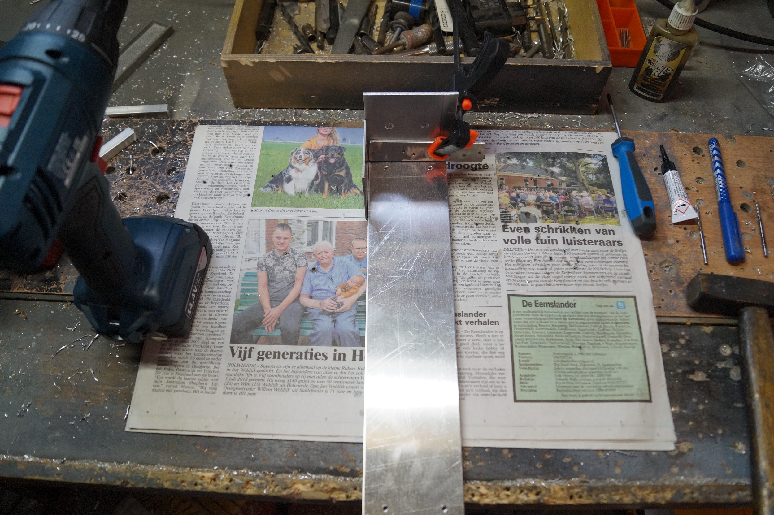

Berichtdoor democles » wo 15 aug 2018, 0:41

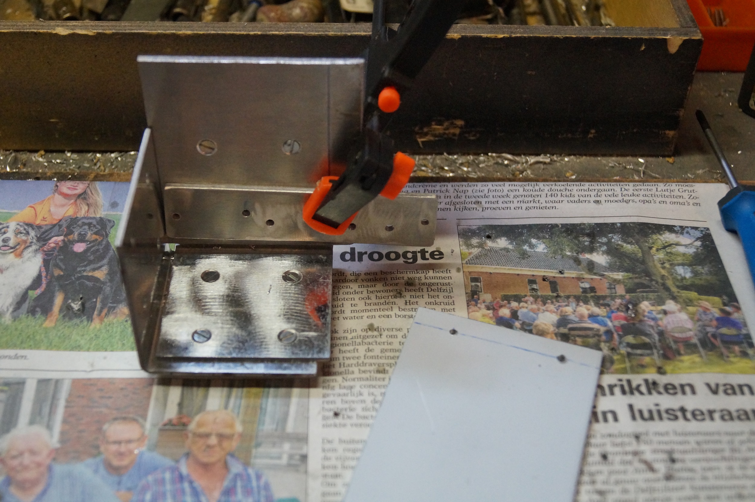

Oke,er was wat plaatwerk binnen. (flex er in en klaar.)
O,ja en wat meet en boorwek :lol:
Dan maar even aan het freubelen.
Mal gemaakt voor het plaatwerk,met wat Action spul ( hoeklijnen).
De bevestiging van het plaatwerk gaat met 3 mm plaat en wat vierkant (1x1cm)alu,de mal zorgt voor 3mm ruimte tussen de platen,voor de zijpanelen.
Het alu vierkant plak ik in de mal vast met super lijm en boor/tap daarna voorzichtig de gaten.
Vandaag niks meer,over morgen verder :wink:

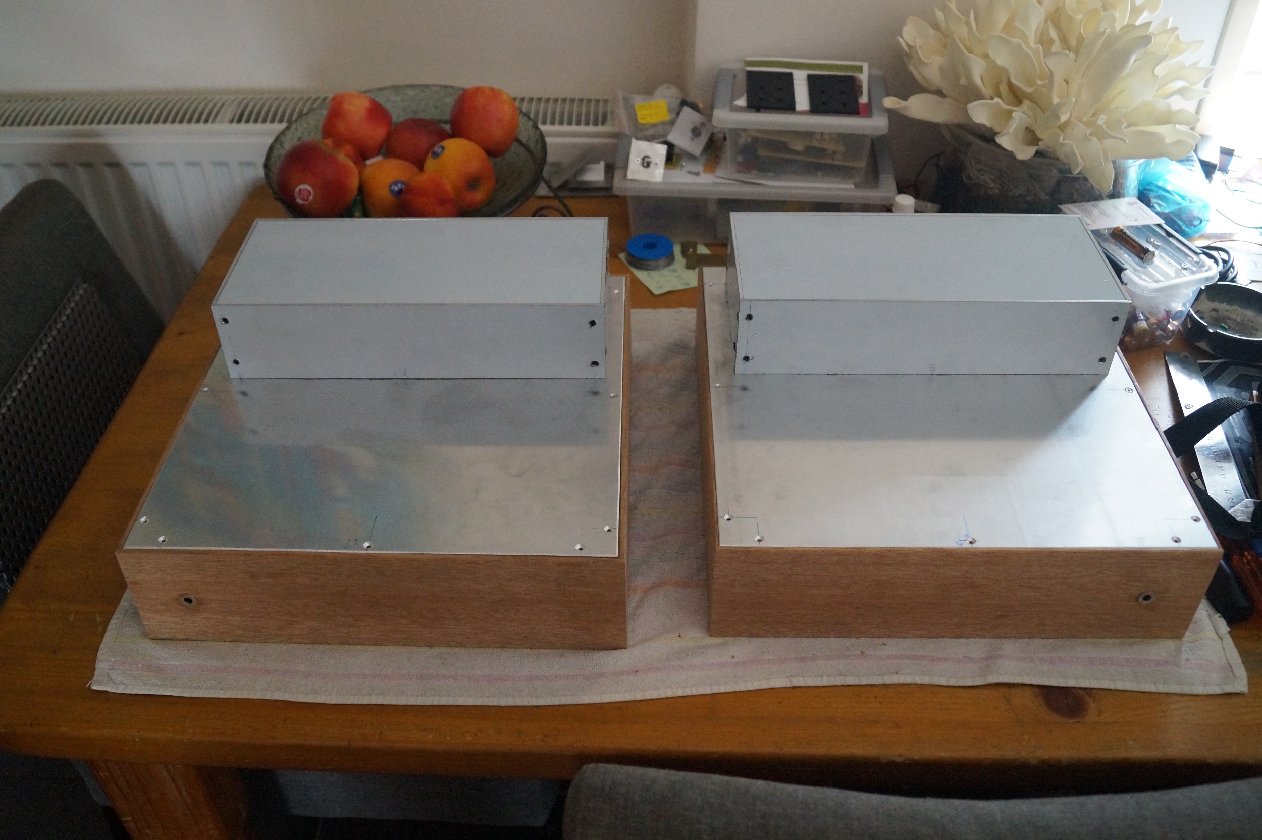

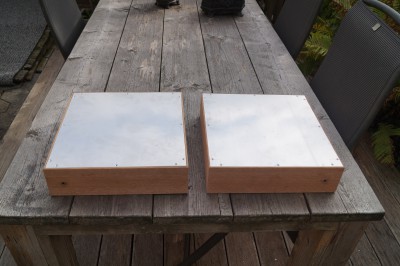

Berichten: 3510
Re: GU-50 Monoblokken
Berichtdoor democles » do 16 aug 2018, 15:55

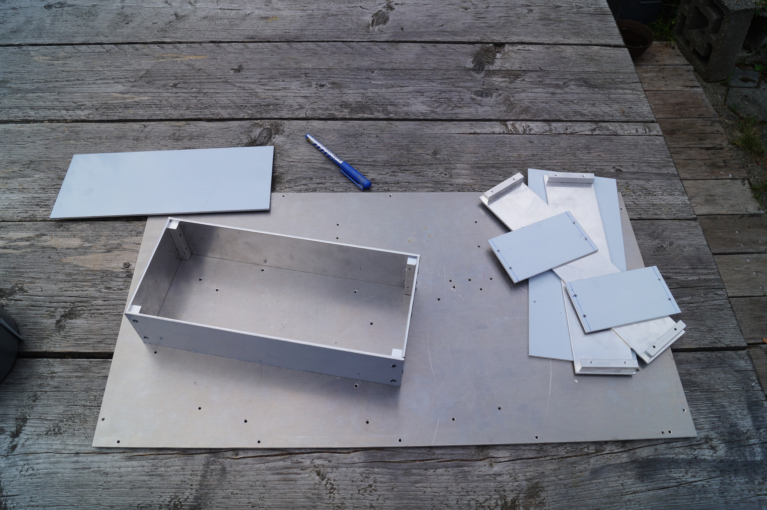

Maar even verder met het plaatwerk,trafo overkapping.
Enkel nog het deksel vast zetten en draad onderin de alu vierkantjes tappen en het grove plaatwerk is gereed :rock:
Volgende stap het subframe :D
