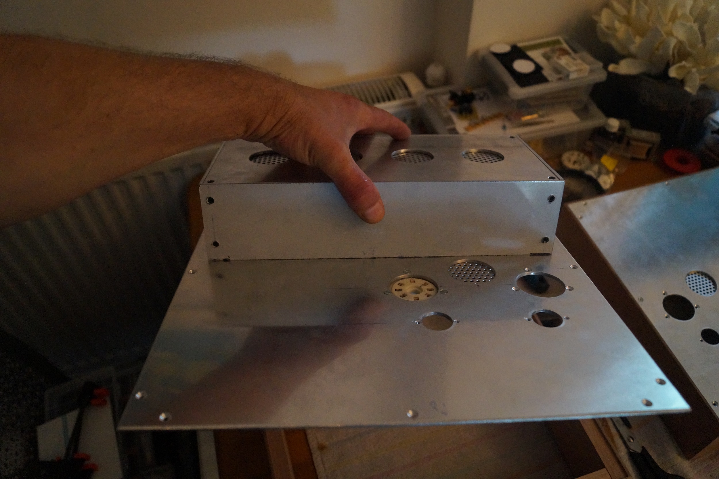

Net gewogen valt mee 9,5 Kg :-&
Ik heb net de boel naar boven versleept,gelukkig geen dagelijks werk :lol:

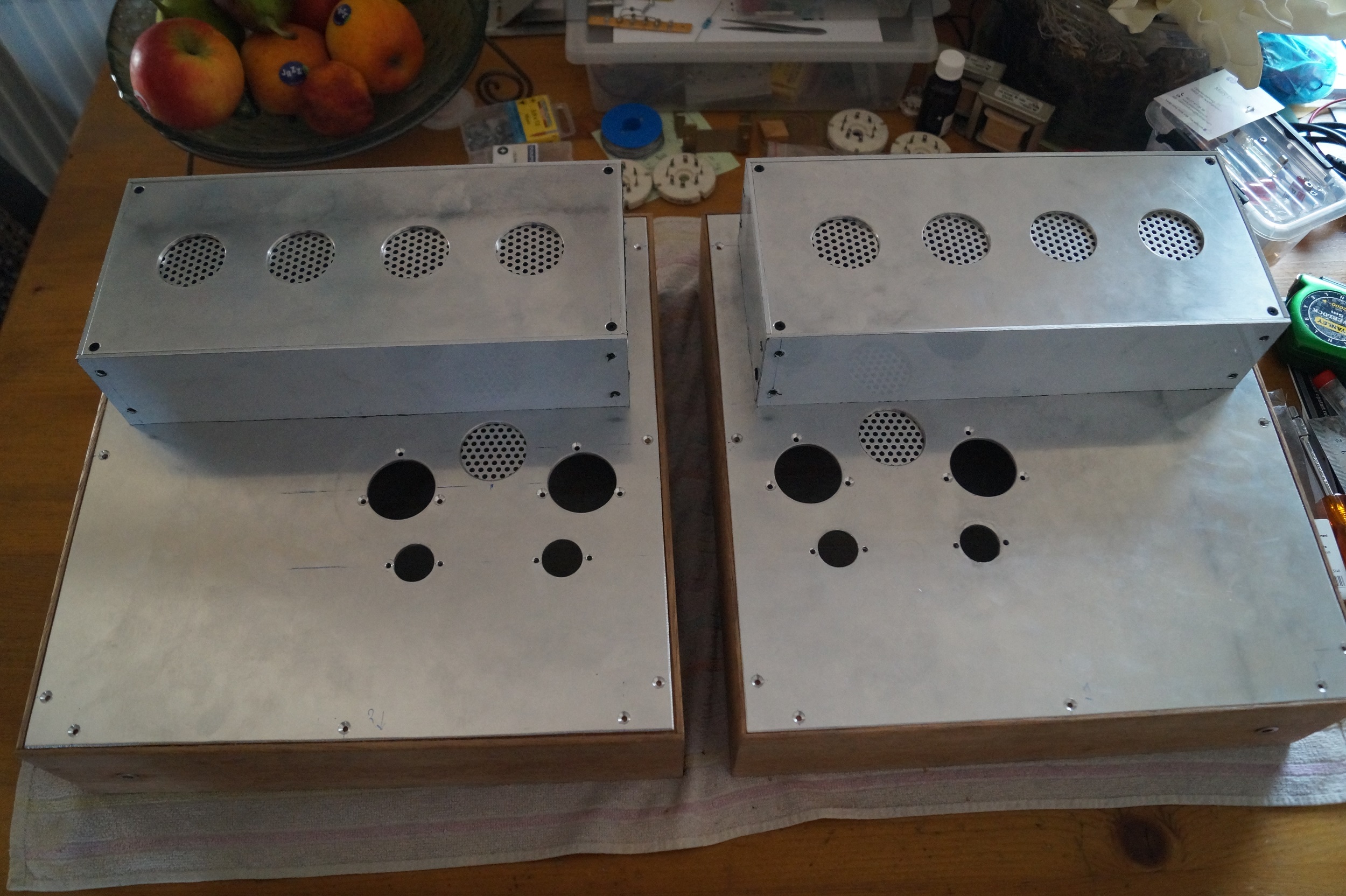

Berichtdoor democles » do 23 aug 2018, 15:02

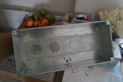

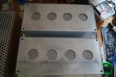

Gisteren de roosters in de kappen gelijmd met siliconenkit.
De deksels een nacht tussen twee plankjes in de bankschroef gezet voor het drogen .
Vandaag even de gaten getapt in de bodem en top van de kappen 8)
Weer een stapje verder. :D

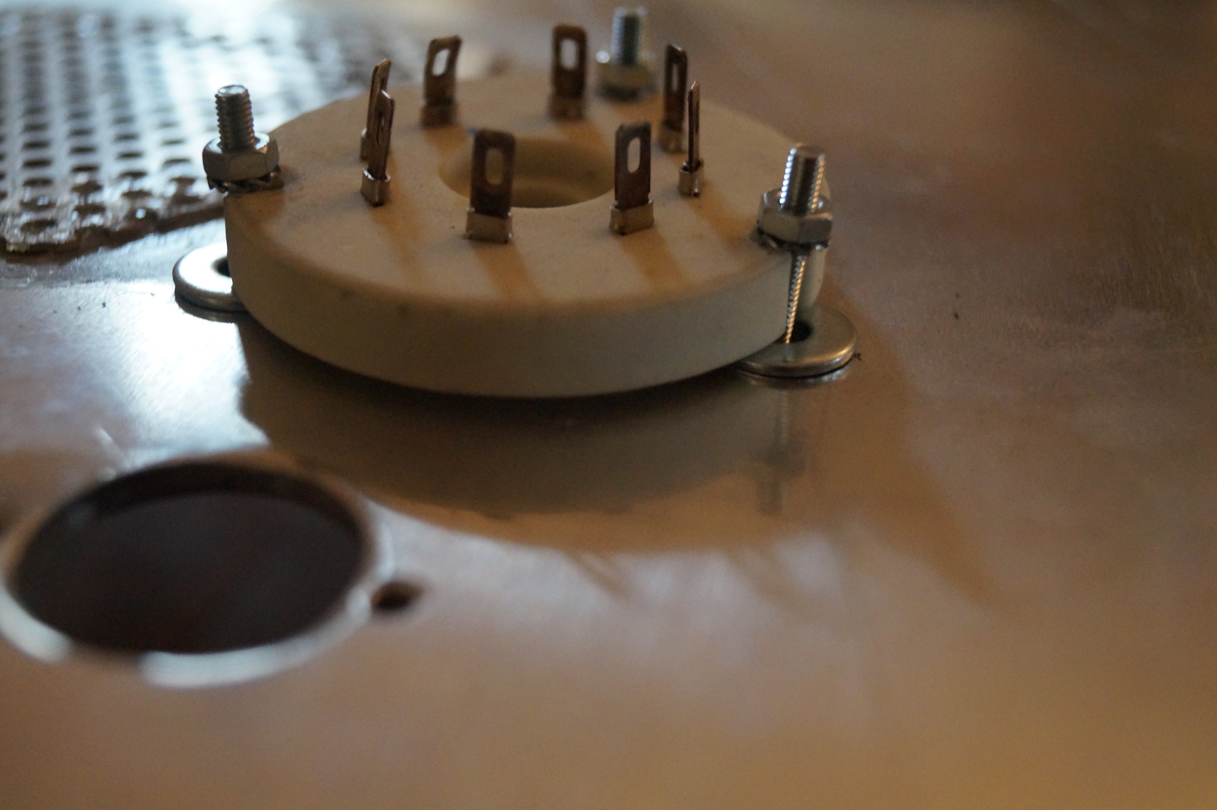

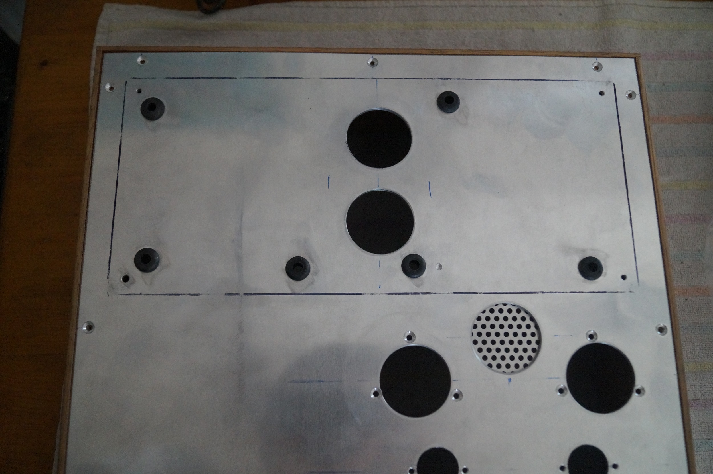

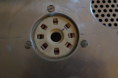

Zat een tijdje naar de opstelling te kijken en twijfelde over het thermisch heel blijven, met alleen luchtstroming via de trafo kappen :?
Dus toch maar een rooster geplaatst waar het warm wordt............ :mrgreen:
Berichten: 12018
Re: GU-50 Monoblokken
Berichtdoor Ah!buis » vr 24 aug 2018, 19:11

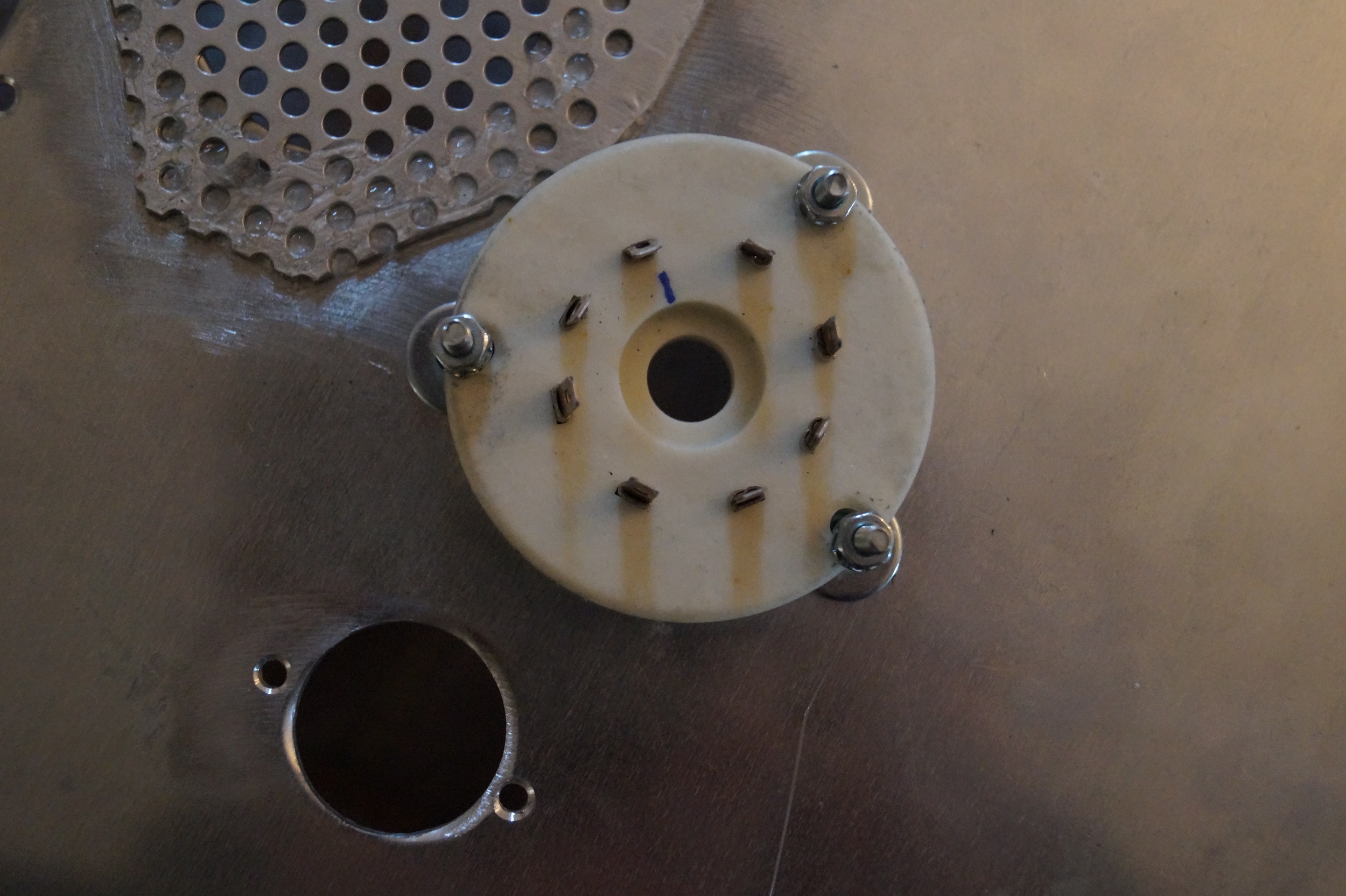

Als je de GU-50 voetjes niet plat tegen de plaat vastmaakt maar drie ringetjes tussen plaat en voet bij de schroeven krijg je een kier waar lucht langs de buis kan.
Berichtdoor democles » vr 24 aug 2018, 20:02
Helemaal niet zo gek Anne :goedzo:
Maar even proberen,dat gaat lukken :D
Heb nu een spleetje rond de buis en als ik de buis er in druk raakt het glas de bovenplaat niet.
@ Bert,ben niet zo bang dat de buizen of weerstanden te warm worden,gaat me meer om de omliggende elektronica componenten.

Berichtdoor democles » za 25 aug 2018, 14:24

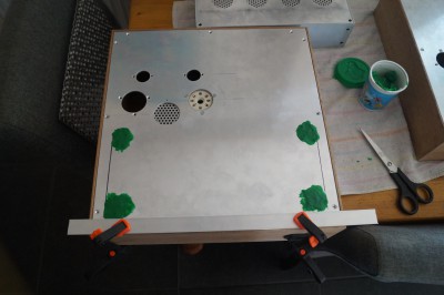

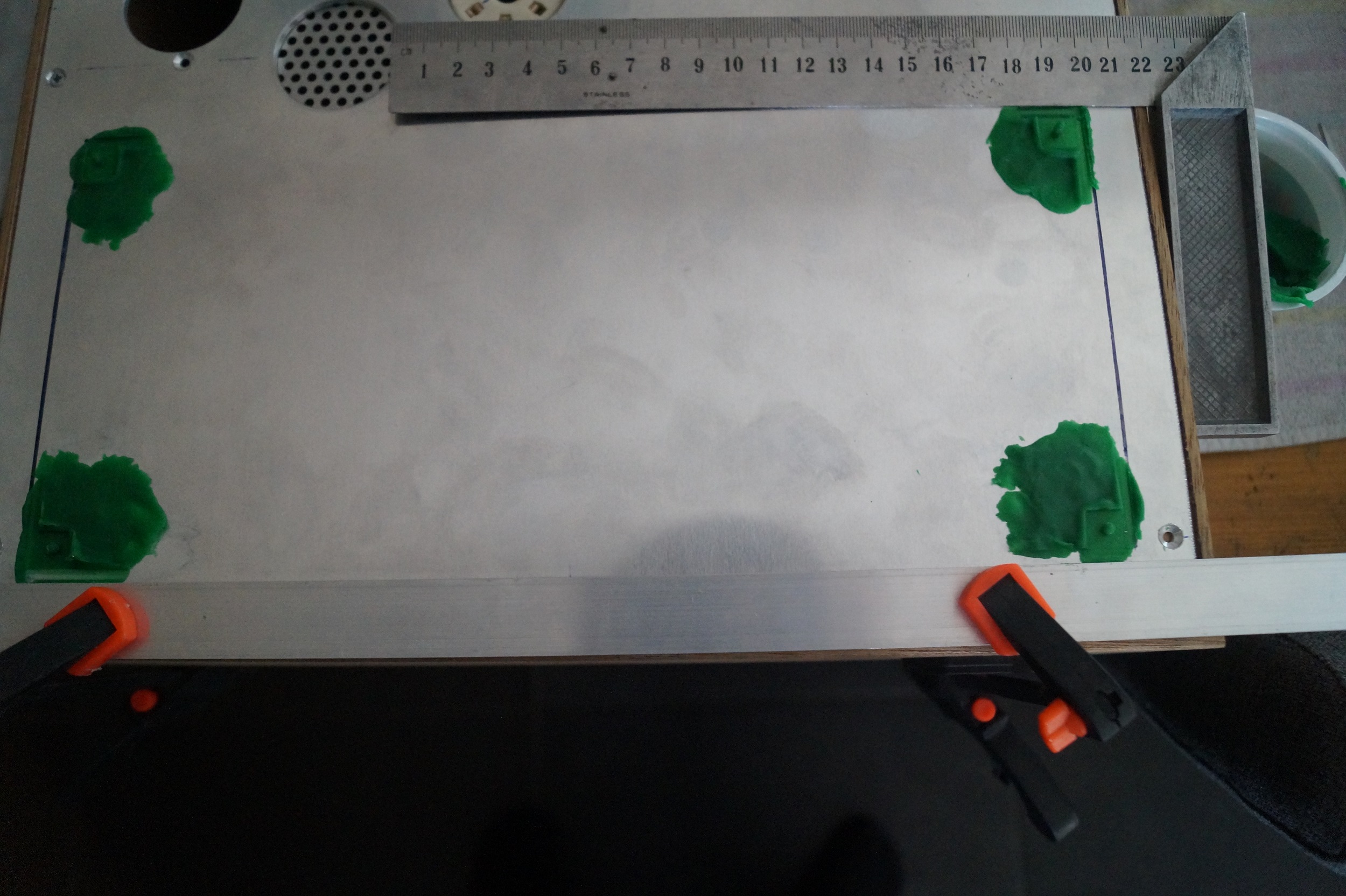

Volgende stap het bevestigen van de trafokappen op de bovenplaat :wink:
Ik begin met het plaatsen van een alu strip,meet dan de kappen haaks af tegen de zijkanten van de kast en verstel de strip zodat deze de lengte lijn van de kappen volgt.
Teken de zijkanten af met een stift,en plaats wat boetseerklei.
Druk de kap er op in de klei.
Doorslaan met een centerpoint en boren maar............... :mrgreen:
Nu loopt de kap in lijn met de buizen :rock:

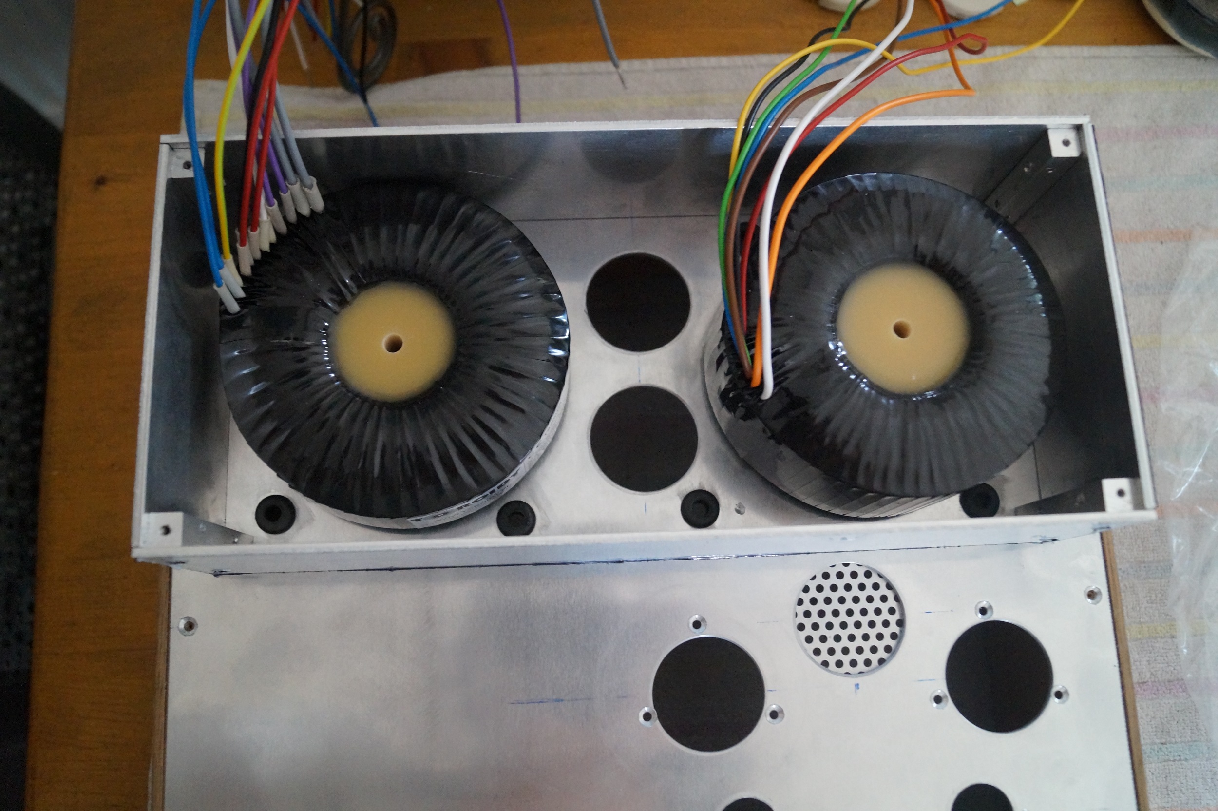

Berichtdoor democles » zo 26 aug 2018, 15:01
Even verder met passen en meten.............. :mrgreen:

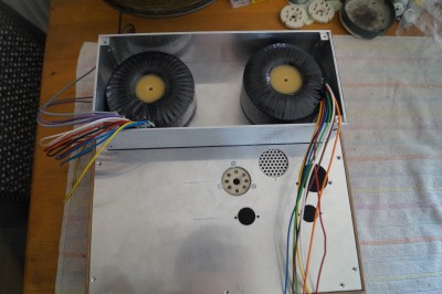

Berichtdoor Bert61 » zo 26 aug 2018, 19:22
Ze zijn deze keer eens niet zo zunig met aansluitdraden
Zit de fase aanduiding weer met een plakbandje om het uit einde gewikkeld ?
of er een apparte kleur draad ervoor ?
Daar heb ik tot 2 keer een opmerking over gemaakt
Ben benieuwd Demo
Nee,had gevraagd om langere draden (30cm i.p.v. 10) en heb dat gekregen :D
Geen fase aanduiding,wordt weer een gevalletje anode wisselen of niet :?

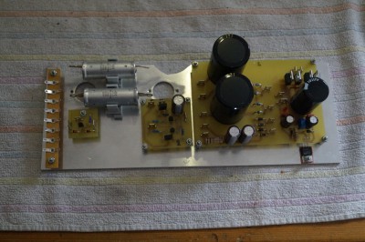

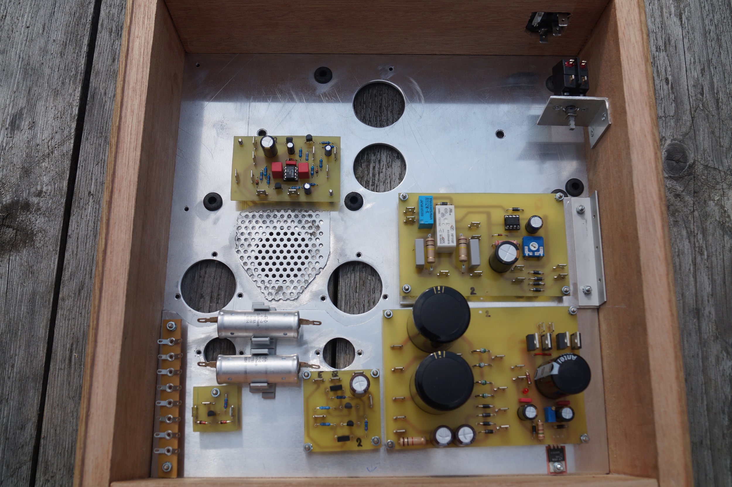

Berichtdoor democles » ma 27 aug 2018, 13:52

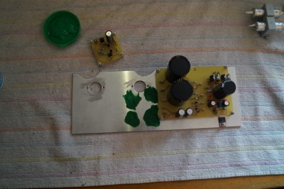

Subframe voorzien van onderdelen.
Dus maar weer een beetje aan het boetseren :lol:
