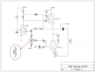

De ingangsweerstand, aan 't rooster, is ongeveer de tegenkoppelweerstand gedeeld door de openlus versterking.Stel dat de versterking 1000x is (vermoedelijk veeel meer) dan is dat bij het rooster 1500/1000=1k5, verwaarloosbaar tov die 68k.
In wat ik had getekend is de versterking dan 1500/33=~45x.En zo kun je de versterking aanpassen zonder de =instelling te beinvloeden.De 68k is voor de = en de 33k de ~

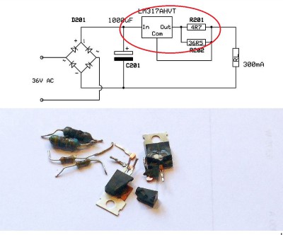

Ben zo onderhand bezig met een plank om de versterker en de voedingen op te monteren, om de zaak eens te testen.
Veiligheidshalve test ik eerst de voedingen om daar in ieder geval zeker van te zijn.
Begon met de gelijkstroomvoeding voor de twee PL519 buizen.
Enfin, de eerste fout was snel gemaakt, heb de trafo's met de uitgang van de schakeling i.p.v. de ingang verbonden.
Kon de schakeling niet goed tegen, begon eerst te roken en toen te stinken (onmiskenbaar de lucht van verbrande electronica... :mrgreen: )
Ter leringhe ende vermaeck heb ik er nog een plaatje van gemaakt. (de rood omcirkelde onderdelen zijn in rook opgegaan.)
Ondertussen is de zaak hersteld en werkt naar behoren.

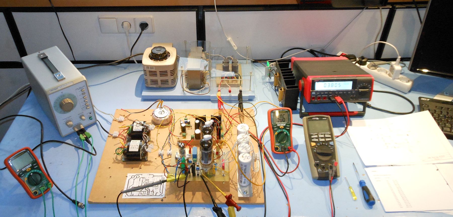

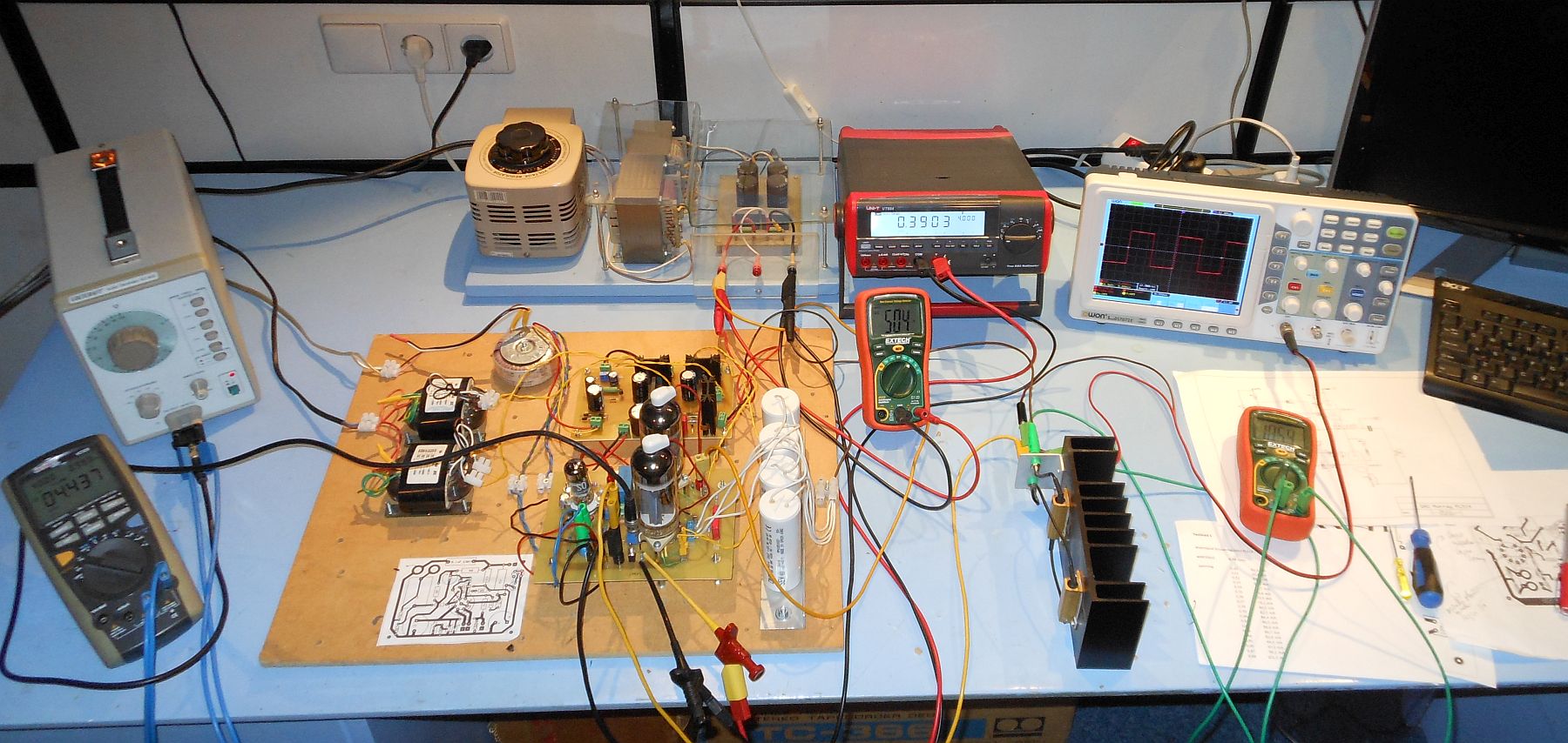

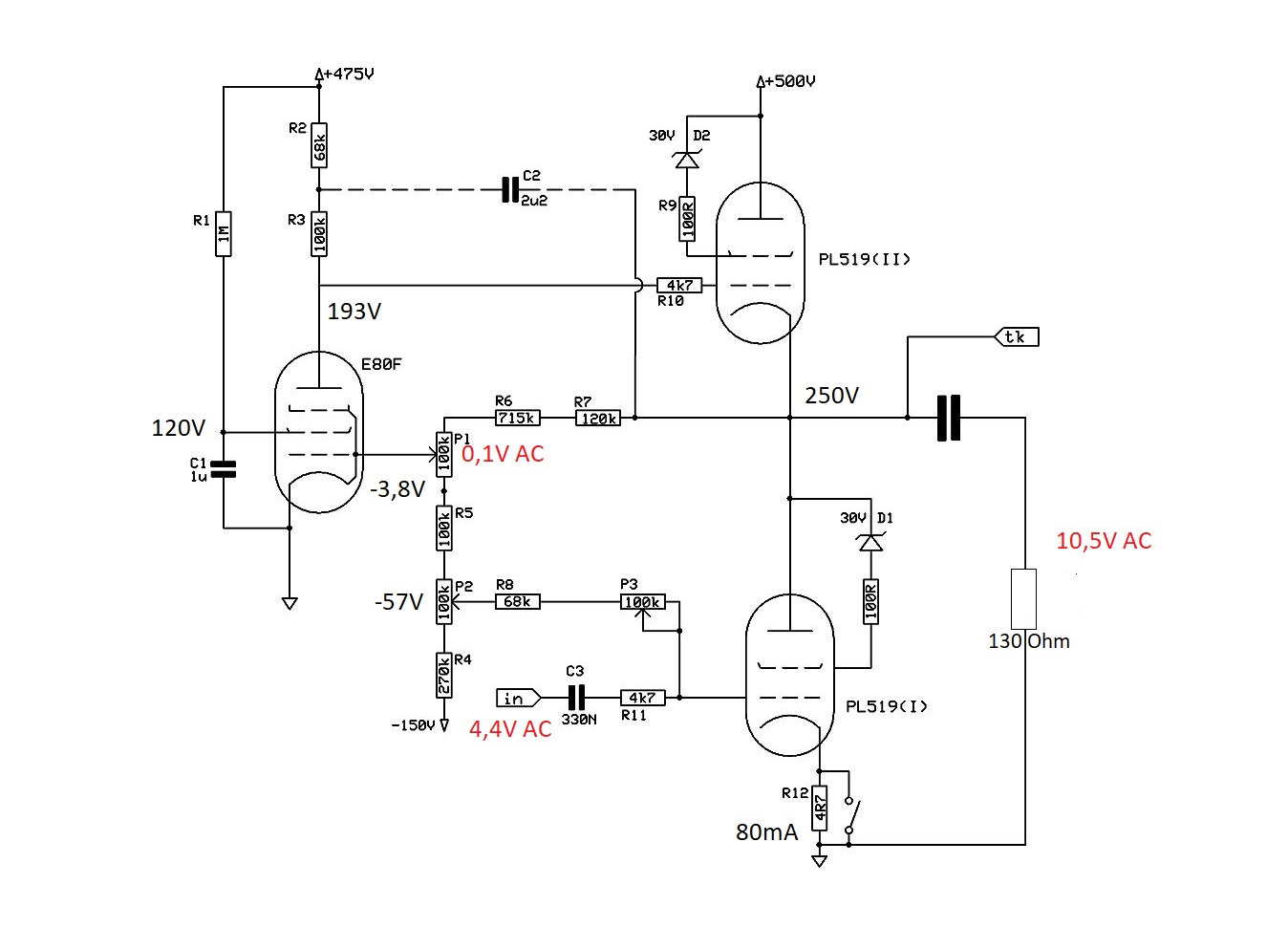

Heb de proefprint van de eindtrap getest.
Eerst statisch om met behulp van de trimpotjes de juiste spanningen in te kunnen stellen.
Als eerste P2 voor de stroom door de eindbuizen, in dit geval 80mA. Vervolgens met P2 de spanning op het knooppunt van de eindbuizen, in dit geval de helft van de totale voedingsspanning van 500V.
Een plaatje hiervan:
Daarna een signaal op de ingang gezet om te zien of het een beetje netjes werkt.
Viel allemaal reuze mee, alleen kan ik geen grote signalen generen, dus vermogensmetingen komen een volgende keer.
Ook hier heb ik een plaatje van gemaakt:
Tenslotte een overzicht van de gemeten spanningen:

Berichtdoor Ah!buis » zo 05 nov 2017, 19:32
Hoera weer een stapje, leuk bezig.Je hebt zeker niet veel tijd dat de vooruitgang zo langzaam gaat.
En wat is er op de anode E80F ? 15V~ of ook maar 10V~ ?
Berichten: 2820
Re: 高 GAO OTL versterker
Berichtdoor AatV » zo 05 nov 2017, 21:07
Ah!buis schreef:Hoera weer een stapje, leuk bezig.Je hebt zeker niet veel tijd dat de vooruitgang zo langzaam gaat.
Helaas vergeten te meten Anne. :( Verwacht eigenlijk iets in de buurt van 10 á 11V.
Maar nu eerst een printje maken voor het spanningsversterkergedeelte.
Groet,
Hopelijk niet want dan werkt 't niet goed :(
De onderste eindbuis krijgt 4,4V~ aangeboden en dan moet de bovenste, via de E80F fasedraaier, ook 4,4V~ krijgen.Maar wel tov z'n kathode = de uitgang. De anode van de fasedraaier zou dan 10,5+4,4=14,9V~ moeten geven.

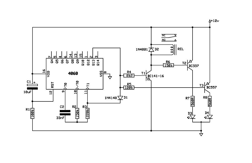

Nog 1 probleem (nou ja probleem, zou het ook uitdaging kunnen noemen) het (i.p. print!)relais wordt geschakeld over een secundaire van de trafo van 400V AC. De gemiddelde stroom wordt zo'n 130 mA.
Wil v.w.b. de toegestane spanning toch graag nog enige marge hebben en kom dan uit bij een reed relais met de volgende gegevens :
http://cdn-reichelt.de/documents/datenblatt/C300/1612185000d.pdf
Vraag me af of ik hier de goede keuze maak of dat ik moet kiezen voor een zwaar industrieel relais die over het algemeen geen PCB aansluiting hebben.

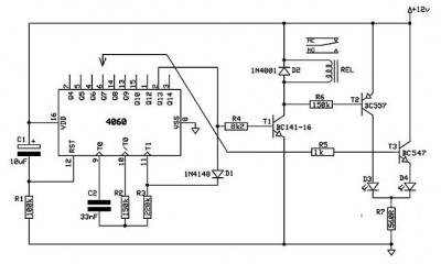

Volgens mij heeft Barry een heel mooi printje gemaakt met die 4060 voor de inschakelvertraging. Ik heb er al meerdere gebruikt.

RobertD schreef:Volgens mij heeft Barry een heel mooi printje gemaakt met die 4060 voor de inschakelvertraging. Ik heb er al meerdere gebruikt.
Inderdaad bijna hetzelfde, maar het daar gebruikte relais kan de spanning (400V) volgens mij niet aan en ik wil niet voor alles een apart printje en aparte trafo's hebben.

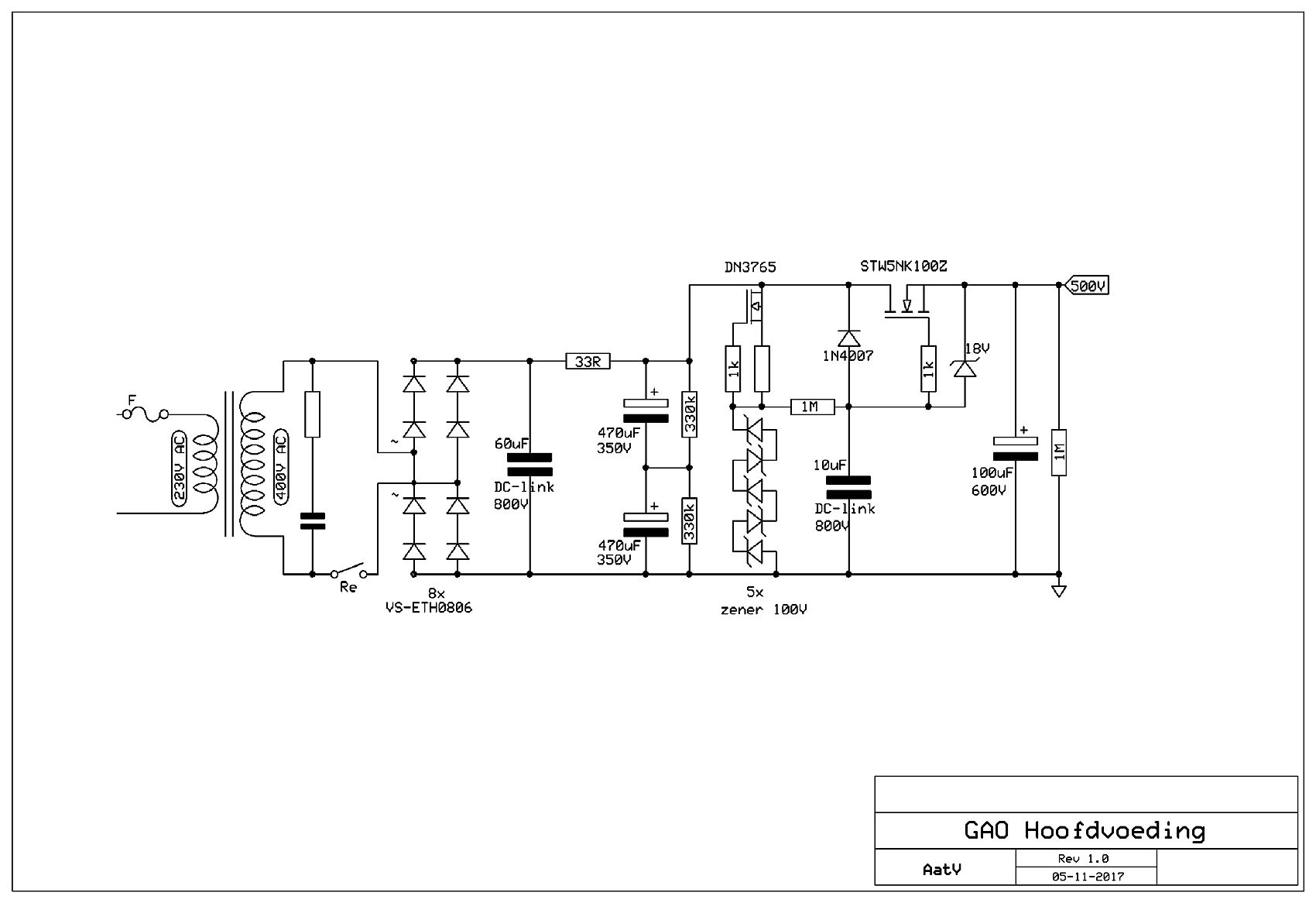

Een schakeling heeft een voeding nodig, in dit geval 500V.
Daar heb ik het volgende plaatje van gemaakt :
(allemaal een tikje uitbundig, maar waarom niet.. :mrgreen:
“That which can be asserted without evidence, can be dismissed without evidence.” - Christopher Hitchens

Berichtdoor Pjotr » ma 06 nov 2017, 20:52
In je brug hoef je echt geen 2 dioden in serie zetten. Meer dan de piekspanning komt er niet over. Gewoon snelle 800V typen nemen. Verder zie ik geen nut in (dure) DC link condensatoren hier. Achter de brug een snubber en aan de gate van output transistor gewoon een elco. P.s. de 18V output zener staat op zijn kop :relax:
Zelf zou ik dit niet met een FET maar gewoon met een BJT maken. En gezien het experimentele karakter van je versterker, met een actieve stroombegrenzing.
Peter de Jong
Berichten: 2820
Berichtdoor AatV » di 07 nov 2017, 18:29
Pjotr schreef:In je brug hoef je echt geen 2 dioden in serie zetten. Meer dan de piekspanning komt er niet over. Gewoon snelle 800V typen nemen. Verder zie ik geen nut in (dure) DC link condensatoren hier. Achter de brug een snubber en aan de gate van output transistor gewoon een elco. P.s. de 18V output zener staat op zijn kop :relax:
Wat die DC-link C's betreft , af en toe kan ook ik geen weerstand bieden aan "betere" i.p.v. "goede" onderdelen :hide: , maar waarschijnlijk wordt de eerste DC-link een elco. (in dit geval twee i.v.m. de spanningsvastheid)
Er staat een snubber in het schema, direct na de trafo. Waarden nog te bepalen.
De zener - inderdaad - niet handig.
Heb voor hoge spanningen toch een voorkeur voor Mosfet's. Eenmaal in de schakeling kunnen ze erg veel hebben en wil het toch wat simpel houden.
Denk n.a.v. de opmerking over de stroombegrenzing, dat er hier en daar toch wat safety's in de schakeling gebracht moeten worden.
Het belangrijkste is de negatieve spanning op het stuurrooster van de onderste PL519. Geen enkele potmeter meer maar een samenstel van potmeter en weerstanden, zodat de stroom nooit te hoog wordt. De totale weerstand wijzigt dan wel iets, maar dat is niet echt een probleem.(zie tekening)
Betekent ook dat de negatieve spanning van -150V altijd aanwezig moet zijn. Denk aan de inschakeling van een (tweede) relais voor de hoogspanning, getriggerd als de negatieve spanning aanwezig is. Moet nog eens denken, hoe dat te doen. :-k
