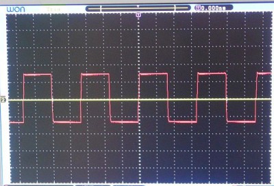

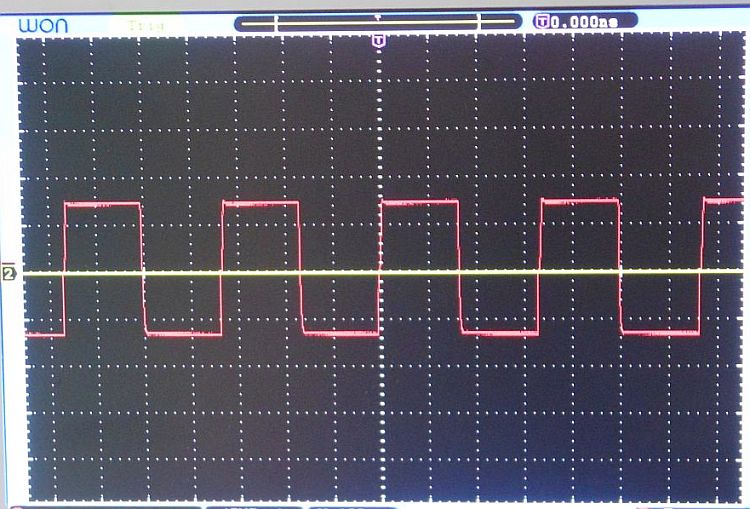

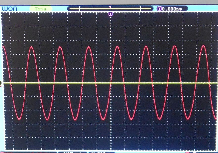

Heb t.o.v. de vorige meting de bootstrap condensator toegevoegd en de voedingsspanning en tikje opgehoogd.
De ruststroom voorlopig gezet op zo'n 85 mA.'
zie plaatje:
Hierna de metingen opnieuw gedaan en er bleek toch wel het een en ander veranderd.
Er bleek nu een maximale sinus mogelijk van ruim 72 Veff (200V top-top) ofwel ca. 39 Watt. Ook hier weer een plaatje van :
En ook nog even een blokgolf van 100V top-top :
De uitgangsimpedantie was 9 Ohm.
Bij hoge spanningen waren er hier en daar toch nog wat onregelmatigheden te zien, maar dit wijt ik aan het te kleine vermogen van de voeding en de - in verhouding - betrekkelijk geringe capaciteit. Tijdens de meting heb ik af en toe de spanning flink bij moeten regelen. Een stevige gereguleerde voeding is echt een must voor deze versterker!
Bovendien moest het signaal flink wat (ongeschermde) afstand overbruggen. Ook hier weer een plaatje van :

Bij 200Vtt blijft er nog 150V over de buis over, kan er nog flink getrokken worden aan de andere die niet voldoende dichtgedrukt raakt.
Ja, wat de kant die dan weinig stroom moet doorlaten ziet 350V anode-kathode en dat vraagt een hoop -Vg.Vermoedelijk wat veel (te laag) voor de E80L.
Eigenlijk wel benieuwd naar de anode van die pentode bij de 200Vtt uitsturing.

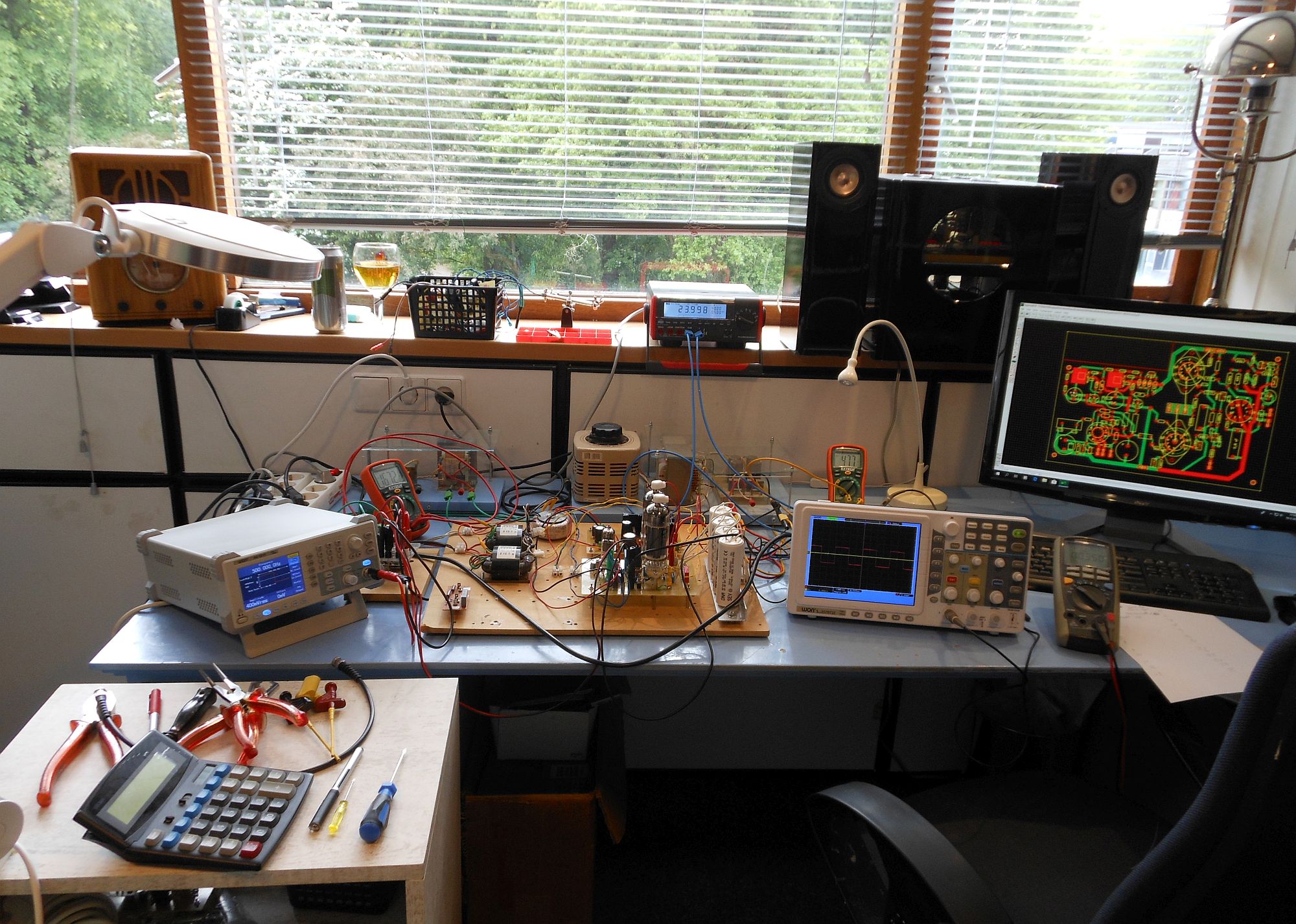

Dat is een fijne werkbank Aad.
Goed geoutilleerd zou ik zeggen, je moet niet per ongeluk je biertje omgooien.

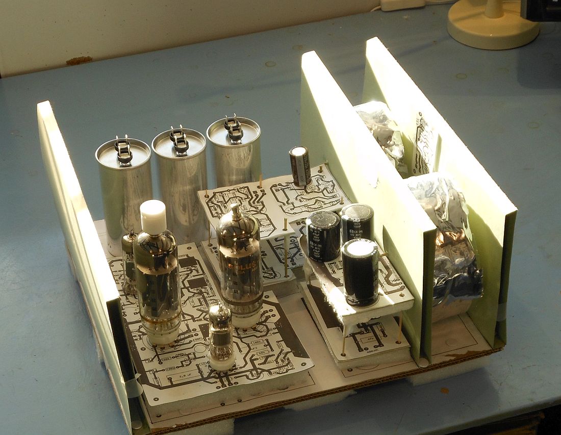

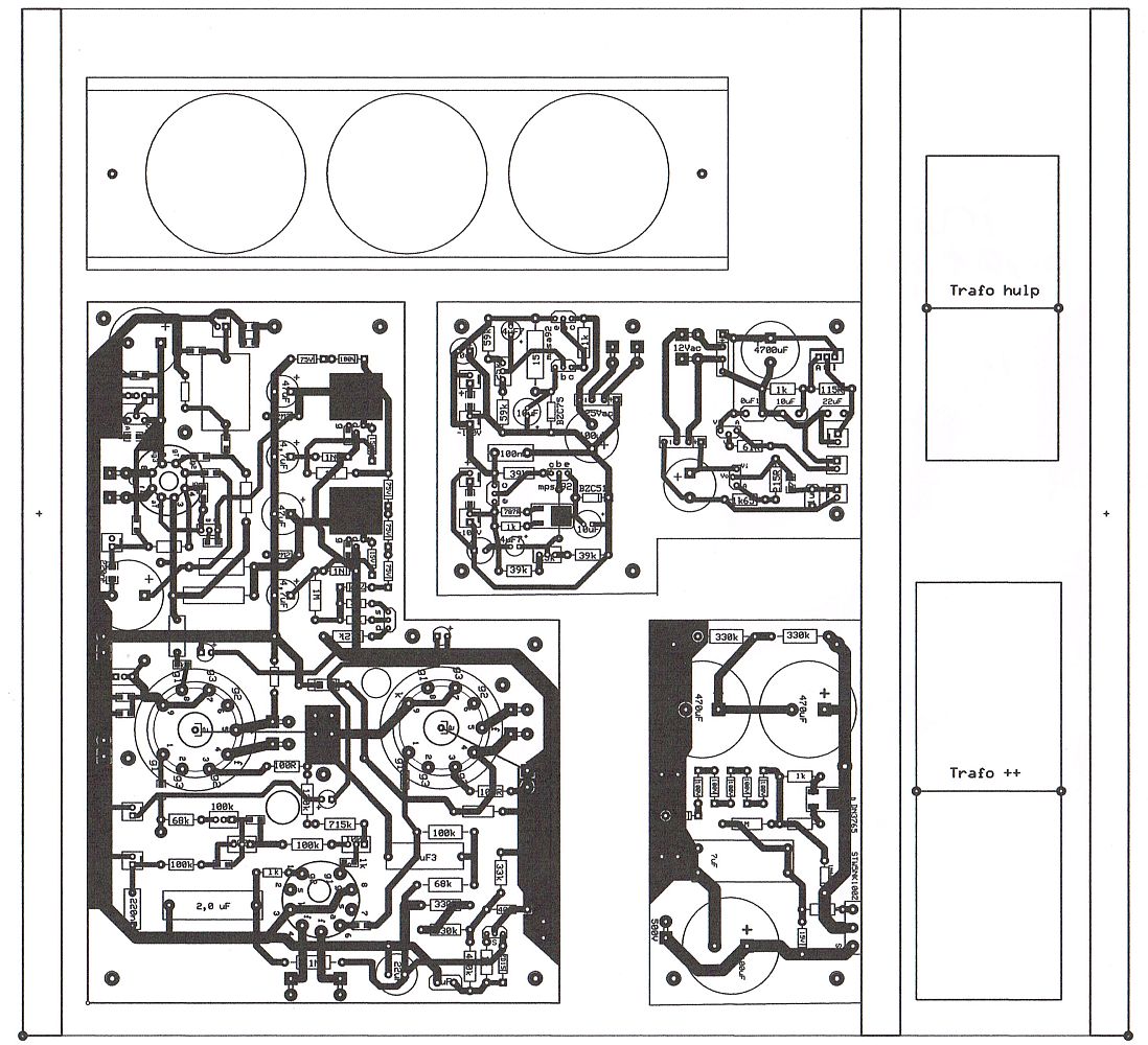

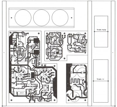

Heb om de afmetingen van de versterker te bepalen de prints in 1 tekening gezet, om te zien of er geen omlogische routing gaat ontstaan qua bedrading en om deze later te gebruiken als boormal.
Zoiets dus :

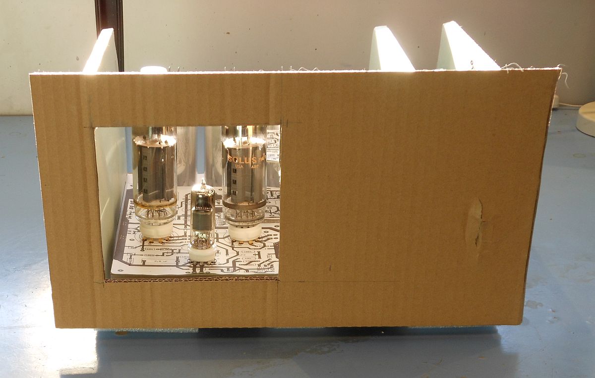

Om een en ander duidelijk te kerijgen ook nog een simpel soort maquette gemaakt om te zien of het 3D ook goed gaat:
en tenslotte een stukje karton uitgesneden als een ruw ontwerp voor de voorplaat:
Al met al wordt het toch nog een flinke behuizing met een breedte van 35 cm. (de voorplaat zal iets van 36 cm. worden) een diepte van 34 cm. en een hoogte van zo'n 20 cm. (exclusief voetjes).
