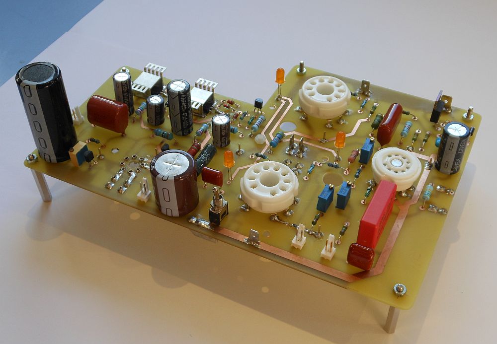

Re: 高 GAO OTL versterker
Berichtdoor AatV » do 08 nov 2018, 19:23

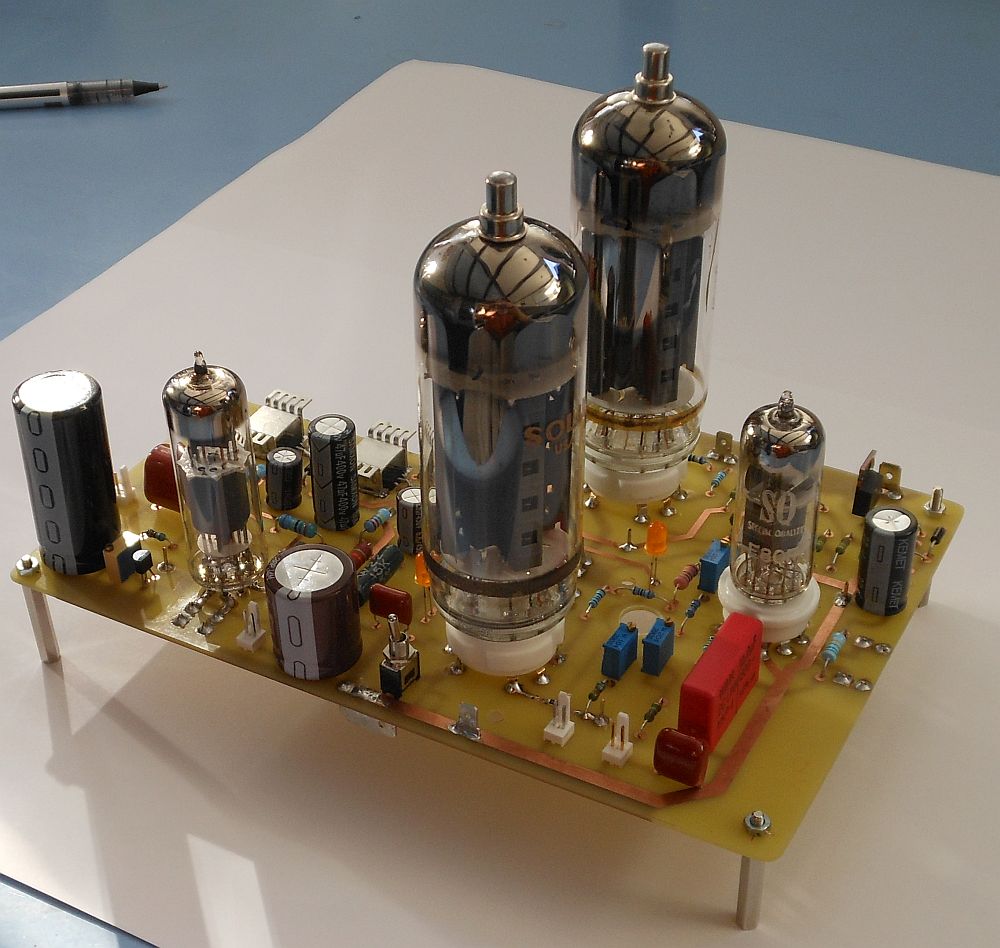

De eerste van de 10 printen/printjes is af.

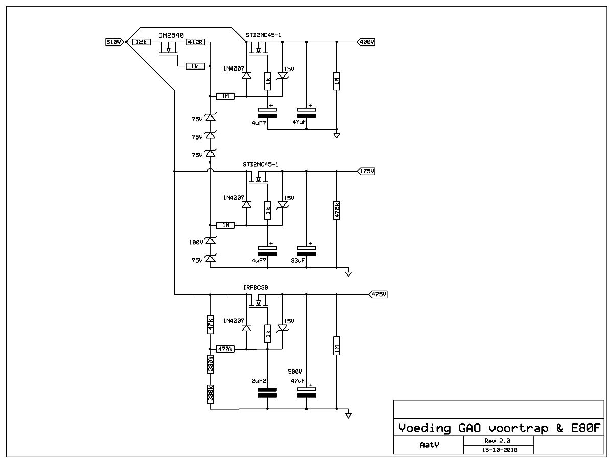

Print bevat de feitelijke versterker en wat lokale voeding. ter herinnering nog even de schema's:
De bestukte print ziet nu als volgt uit:
en van de andere kant:
en nog een keer zonder de buizen:

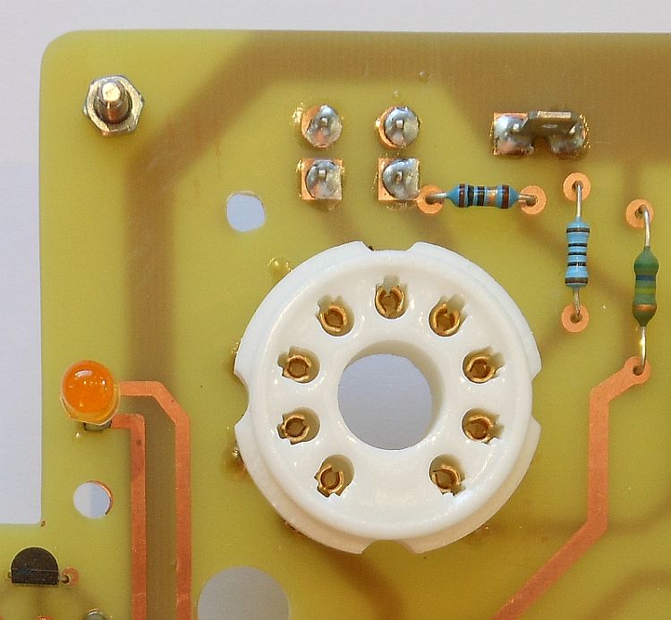

Ga een ventilatortje toepassen voor de koeling van het geheel en heb daartoe een aantal ventilatiegaten gemaakt.
De volgende afbeelding is van zo'n ventilatiegat onder de voet van een PL519:
Al eerder vertoond, maar nogmaals; heb een buisvoet gemaakt voor de ECL113 door een aantal busjes direct in de print te solderen. Met SMD (stop)weerstanden geeft dat de mogelijkheid om redelijk dicht op de pinnen van de buis te komen.
Nu met frisse moed naar de volgende printen. :mrgreen:
Laatst gewijzigd door AatV op di 13 nov 2018, 11:46, 1 keer totaal gewijzigd.

Berichten: 8295
Berichtdoor Wowly » do 08 nov 2018, 19:47
aaaaaa mooooi! Hopenlijk klinkt ie ook goed !
Berichten: 19169
Berichtdoor Pjotr » do 08 nov 2018, 21:23
Mooi Aat =D> Manhattan aan de Delfse Schie :D
Peter de Jong
Berichten: 21595
Berichtdoor ray5150 » do 08 nov 2018, 21:44
Een fraai stukje werk. heel fraai.
En dubbelzijdig ge-etst ook nog, respect. =D> =D>
Berichten: 6471
Berichtdoor Shadow » do 08 nov 2018, 22:01
Mooi hoor =D>
Berichten: 12184
Berichtdoor Ah!buis » do 08 nov 2018, 22:05
Feestelijk, zo'n stel buizen bij elkaar :D
En dan ook nog een dubbelzijdige print =D>
Nu nog de stopweerstanden in het schema tekenen :relax:

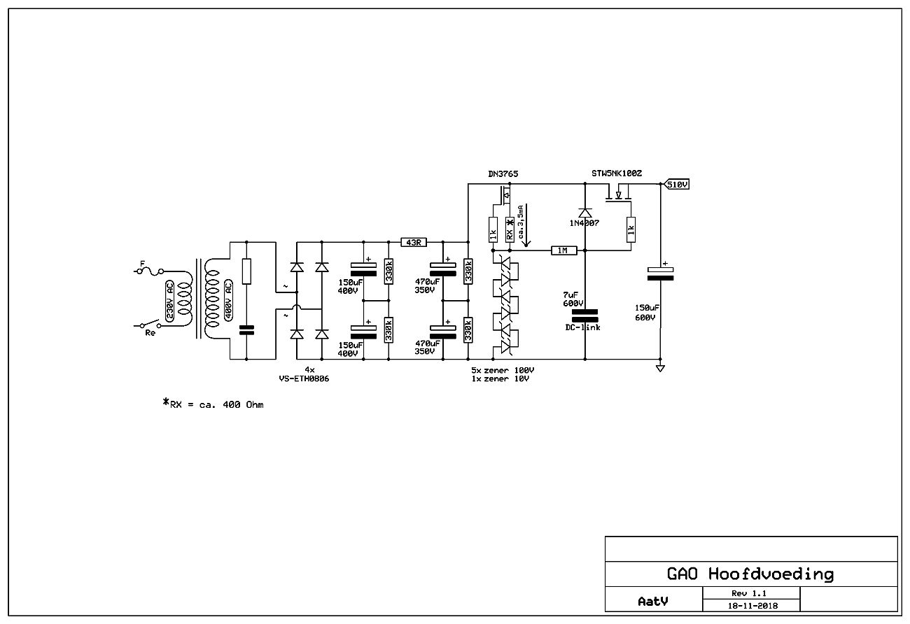

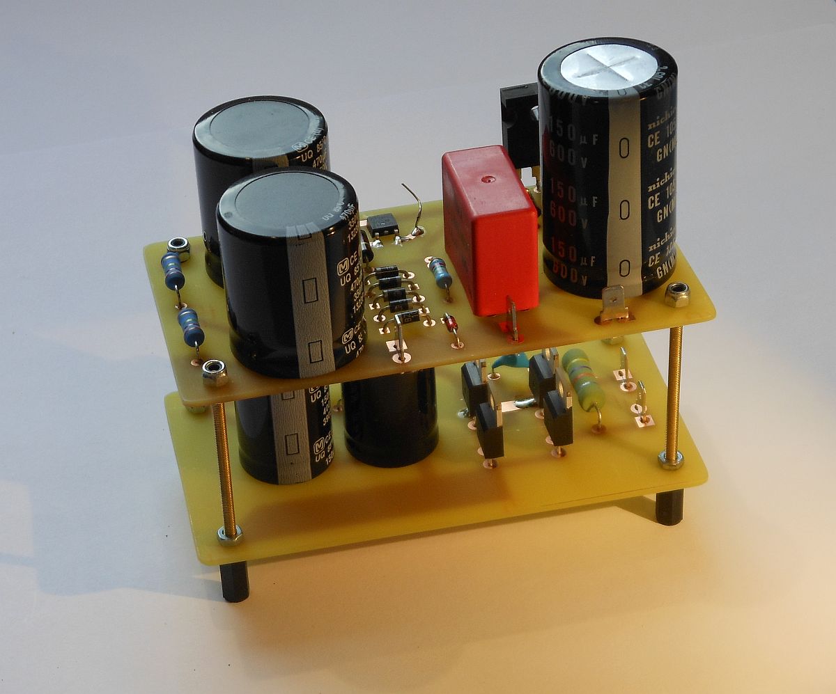

Weer een stapje gemaakt met de bouw van de versterker, namelijk de hoofdvoeding van 510V
Heb er een soort etagère van gemaakt bestaand uit twee printjes van 12 x 6,5 cm.
Rechts onder 400V AC in, rechtsboven/voor 510V DC uit.
Verbinding van de massa en V+ lopen via messing draageinden van 3mm. In de definitieve opbouw komen nog messing moertjes, kartelringetjes en bekleding met krimpkous.
Eerst nog even het schemaatje:
Dan vervolgens het plaatje:
Moet nog 1 weerstand solderen namelijk Rx, heb voor de gevraagde stroom de weerstand gemeten, maar heb deze in de juiste maat niet in huis, dus bestellen. (zal je altijd zien)
Komende tijd rustig verder met gloei- en hulpspanningen,
N.B. Maak gebruik van een stevige elco van 150uF/600V.
Als ik het netjes nareken heeft deze een maximale opgeslagen energie van 27 joules, bijna net zoveel als een elco van 22.000uF/50V!
Men kan tegenwoordig veel capaciteit in een klein kokertje stoppen. =D>

Berichten: 21595
Berichtdoor ray5150 » ma 19 nov 2018, 17:43
Zozo, dat is een stevige voeding.
Pittige spanning ook die eruit komt.
Berichten: 2912
Berichtdoor AatV » ma 19 nov 2018, 18:17
ray5150 schreef:Zozo, dat is een stevige voeding.
Is een beetje inherent aan het concept; twee eindbuizen met elk 255V "op elkaar" geplaatst.
∆x ∆p ≥ h/4π
Berichten: 12184
Berichtdoor Ah!buis » ma 19 nov 2018, 19:14
Beetje met verwondering zitten kijken :?
5 zeners van 100volt in serie, zeg 5% tolerantie, kan de spanning uitdraaien op 475...525volt en dan voor de precisie een 10volt erbij :lol:
Je maakt daar een stroombron van 3,5mA, zet daarachter een weerstand 510/3,5=145k7 en je hebt je 510volt.Rx trimmer en 150k kun je mooi instellen.
Die C van 7µ had je nog liggen zeker :D
Berichten: 2912
Berichtdoor AatV » ma 19 nov 2018, 20:35
Ah!buis schreef:Beetje met verwondering zitten kijken :?
Moet je de stroombron wel heel precies instellen en over het algemeen zijn de toleranties van zeners met een stroom van een kleine 4 mA aardig binnen de perken Bij eerder bouwsels werkte dit vrij goed (en anders soldeer ik er een andere waarde in :mrgreen: ).
Ah!buis schreef:Die C van 7µ had je nog liggen zeker :D
Ja!

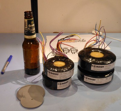

Binnen gekomen voor mijn Sinterkerst- en Nieuw; 4 trafo's uit Polen. :)
2 stuks met secundair 2 x 200V uit het gewone assortiment en 2 stuks 'op maat' voor de diverse hulpspanningen.
Kan ik zo in de loop van december leuk mee knutselen.. :D

Berichten: 12184
Berichtdoor Ah!buis » ma 19 nov 2018, 21:22
Er staat nog een staartje bier :kwijl: :beer:
Je hebt 't zelfde voor als Bert, er staan spanningen vermeld op de trafo's maar geen stroom :(
Mischien erbij schrijven, nu weet je het nog maar later :think:
Berichten: 2912
Berichtdoor AatV » ma 19 nov 2018, 22:11
Heb v.w.b. stromen en spanningen de offerte ijverig bewaard, Anne. :mrgreen:
∆x ∆p ≥ h/4π

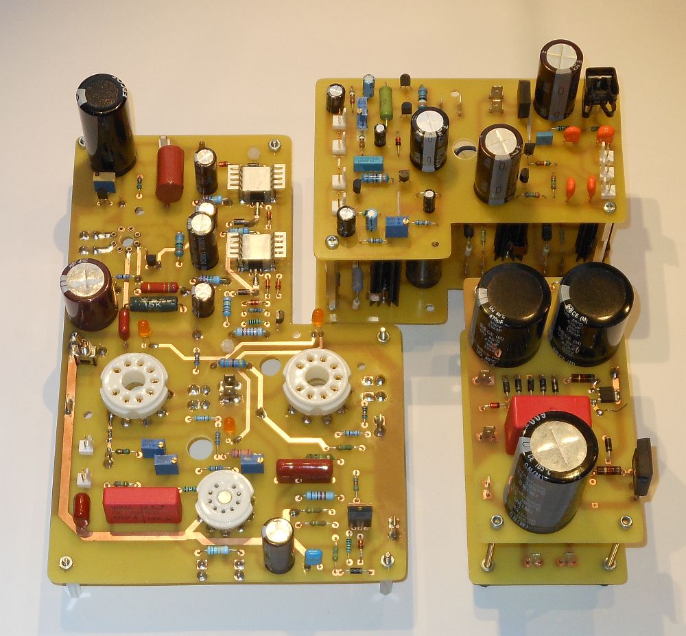

Berichten: 2912
Berichtdoor AatV » do 06 dec 2018, 16:22
Weer een stapje gemaakt, dit keer een print voor de gloeistroom (4x) en een print voor de "biasspanningen" van 100- en 150V negatief en wat spanningkjes voor een eventuele ventilator, een relais en (uiteraard!) wat led's.
Een plaatje hiervan :
Heb alle printen voor de versterker bij elkaar gezet op dezelfde wijze zoals dat in een behuizing moet komen :
Tijdens het solderen ben ik tot de ontdekking gekomen dat ik nog een paar onderdeeltjes miste, dus bijbestellen, daarna de printen testen en vervolgens het meer grondstoffelijke werk zoals een behuizing in elkaar zetten. Dus nog flink wat te zagen, boren, tappen, frezen, schuren en polijsten! :-"
Laatst gewijzigd door AatV op do 06 dec 2018, 21:09, 1 keer totaal gewijzigd.
∆x ∆p ≥ h/4π
Berichten: 12184
Berichtdoor Ah!buis » do 06 dec 2018, 16:57
Is een hele verzameling, bijna net zoveel als bij de voorversterker van democles :lol:
En dat is dan nog maar voor één kant, hoe vreselijk (mooi) is dit alles ! :D
