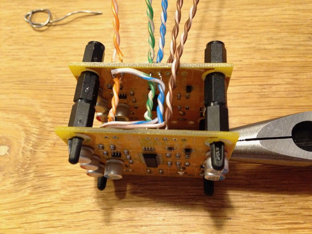

Al een tijdje niet meer gepost. Veel andere verplichtingen en projecten gehad de afgelopen tijd, maar het project vordert langzaam maar zeker. Ik heb wat spulletjes binnen om de Safety Loop Breaker te maken, en wil alle componenten netjes via een Star Ground opstelling aan elkaar koppelen. Ik ben nu bezig met de lastigste verbinding, de I2S draadjes tussen de MiniDSP en de DACs. Ik lees dat deze draadjes zo kort mogelijk moeten zijn, dus daar doe ik mijn best voor. Ik heb de headers en RCA connectors van de DACs gehaald. Ik soldeer ze direct aan elkaar met twisted pairs uit een UTP kabel en verbind alle GND's die op de signaaldraden getwist zijn met elkaar welke naar de de Star Ground gaan. Het was even priegelen qua solderen, maar de DACs zijn stacked aan elkaar gesoldeerd, en vanaf de onderste DAC gelijk naar de MiniDSP pins. Zo blijven de draadjes het kortst.
Intussen heb ik ook de draden naar de MiniDSP al netjes op maat en klaar om te solderen. Dat binnenkort even doen en kijken of het allemaal nog werkt. Ik heb elke verbinding met de multimeter gecheckt na het solderen dus het zou goed moeten zijn.

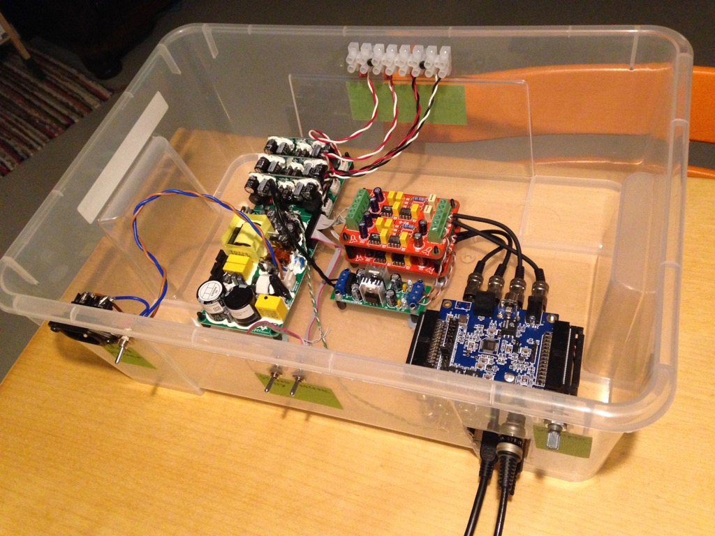

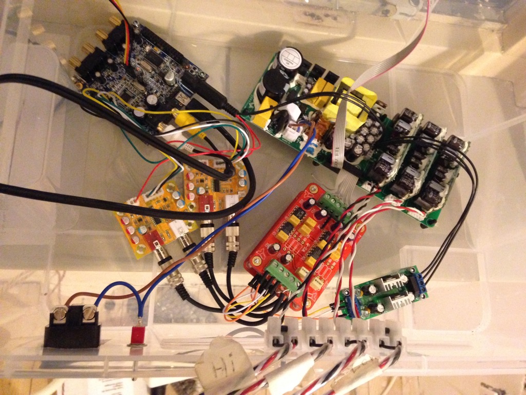

In de verloren uurtjes nog wel kunnen bouwen, testen en meten, maar het was vooral frustratie. Ik had de hele setup inclusief MiniDIGI met digitale input en externe DACjes via I2S aan de MiniDSP snel werkend, maar er zat nog steeds een vorm van goed hoorbare ruis in. Ik heb heb echt talloze (star-)grounding variaties gemaakt en de nodige draadjes kort gemaakt, omwikkeld met GND, etc. Maar ik heb het gewoon niet weggekregen.
Uiteindelijk componenten uit de keten gaan halen en al snel bleek dat zodra de I2S DACjes eruit waren het waren het stil werd. Ik heb het maar gewoon hierbij gelaten. Misschien heb ik in het proces een van de DACjes stuk gemaakt, wie weet. Het was ook allemaal maar chinees eBay spul van enkele dollars. Dan voorlopig maar gewoon de interne DAC van de MiniDSP gebruiken: Ik ben toch vast nog niet op het niveau dat ik het verschil kan horen. Het volume is meer dan prima: voluit zetten is niet fijn voor de oren, ondanks theoretisch in totaal te weinig gain.
Na de MiniDSP met MiniDIGI is er nog de unbalanced2balanced converter en dan de Hypex UcD36MP. De 6 kanalen van de Hypex worden via de digitale crossover in de MiniDSP aangestuurd: 2x2 kanalen bridged voor het laag, en 2x1 voor het hoog van een setje boekenplank 2-wegjes. Ik heb alles gewoon netjes in de doos geschroefd en de knopjes een plek gegeven. Er zit nog een kleeein beetje ruis in, maar die hoog je eigenlijk alleen als je vlakbij de speaker zit en de mute knop heen en weer schakelt. Dit is zeker goed genoeg om irritatie-loos te kunnen luisteren en fijn met de DSP te kunnen spelen. Als iemand nog een idee heeft waar de laatste ruis in kan zitten, op basis van de foto bijvoorbeeld, dan hoor ik het wel. Ik weet ook niet wat haalbaar is? Totaal geen hoorbare ruis?
Al met al veel geleerd van dit eerste project. Kennis gemaakt met veel nieuwe materie, en vertrouwen opgedaan om, als de tijd rijp is, een nieuw versterker project te starten met soortgelijke opzet. Ik moet alleen nog iets meer van voedingen weten. Dit was nu wel heel makkelijk met de Hypex Module met ingebouwde voeding, en waar ik ook de voeding voor de MiniDSP en converters vanaf kon tappen. Misschien dat hier ook nog wat ruis-vermindering in kan zitten. Ik ga eerst nog wat verder de DSP en akoestiek wereld in duiken. Ik heb al ontdekt dat ik wat staande golven moet gaan tackelen in mijn kamer :lol:

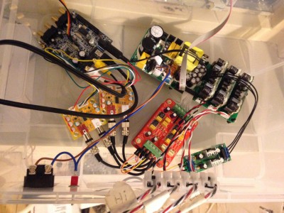

Lang niet geupdate. Met een verse tweeling in huis traag maar gestaag verder gewerkt aan de amp. Er was zoals hiervoor beschreven altijd een vorm van ruis in de amp blijven zitten, heel weinig, maar toch net waarneembaar. Ik dacht eerst dat het wel accepteerbaar was, maar eenmaal gehoord blijf je je eraan ergeren. Proefje voor proefje ben ik erachter gekomen waar het aan lag. In de amp zaten twee unbalanced naar balanced converters, die eigenlijk uit twee delen bestonden: een input buffer, gevolgd door het gedeelte dat er balanced van toverde. Ondanks dat de Hypex module balanced inputs heeft, heb ik eens geprobeerd om vanaf het buffer direct naar de Hypex te gaan, en de daadwerkelijke balanced converter IC te omzeilen. Et voila, in 1 klap ruisvrij.
Daarnaast zat ik altijd al te klooien met het volume. Op de een of andere manier ging hij gewoon keihard en zat ik qua volumeregeling altijd te klooien in de onderste graden van de volumeknop. Met die balanced converter ertussenuit is het een stuk beter. Ik dacht ergens gelezen te hebben dat als je bij een balanced input amp, single ended aansluit, je 6dB minder output hebt? Het is in ieder geval precies wat ik nodig heb om relatief normaal gedrag van de MiniDSP volumeknop te hebben. Die knop is gewoon een potmeter die ik heb mee besteld bij MiniDSP zelf, maar af en toe denk ik eraan om eens te kijken of dit een logaritmische pot is of een lineaire, want het gedrag qua volume voelt erg logaritmisch en zou verklaren waarom hij zo snel hard gaat. Maar goed, ze hebben hem zelf geleverd, dus je zou denken dat het op elkaar is afgestemd...

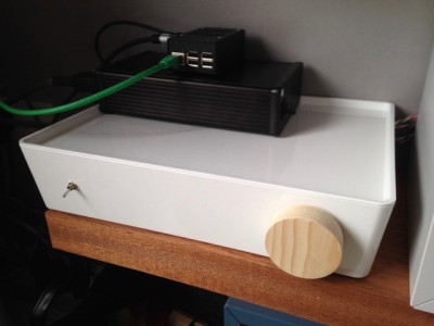

Ook heb ik een Raspberry Pi en HifiBerry Digi+ gekocht, en een voeding gebouwd met een ringkerntje en twee voedingsprintjes van een forumlid die elk op een eigen wikkeling zitten. De voeding voed de MiniDSP en Raspberry + Digi.
De amp heb ik een leuke Ikea case gegeven met leuke houten volumeknop. De Raspberry start na booten naar Volumio automatisch op met de 3FM stream op door een plugin, dus met een flick van de switch hebben we een muziekje aan.
