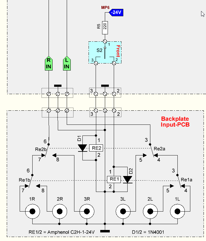

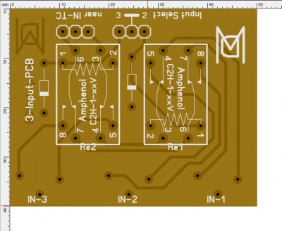

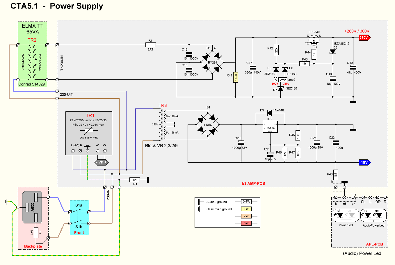

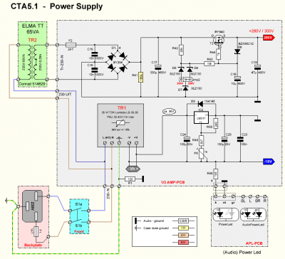

De schema's van de 5.1 versie:

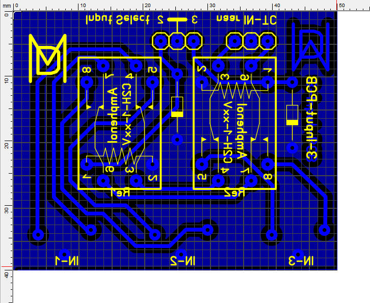

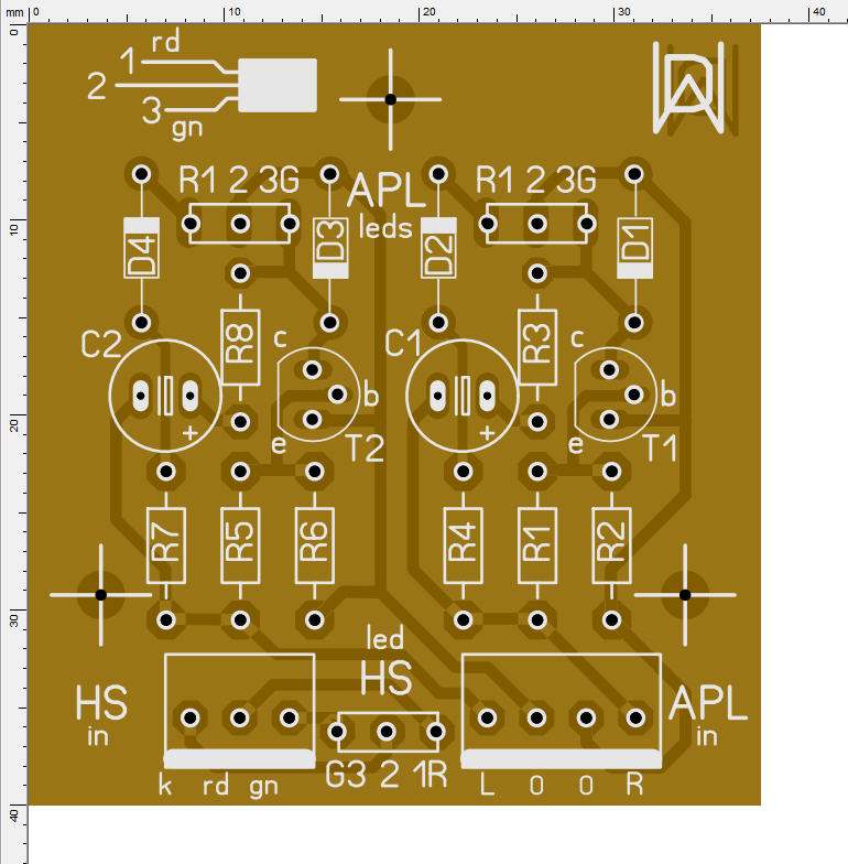

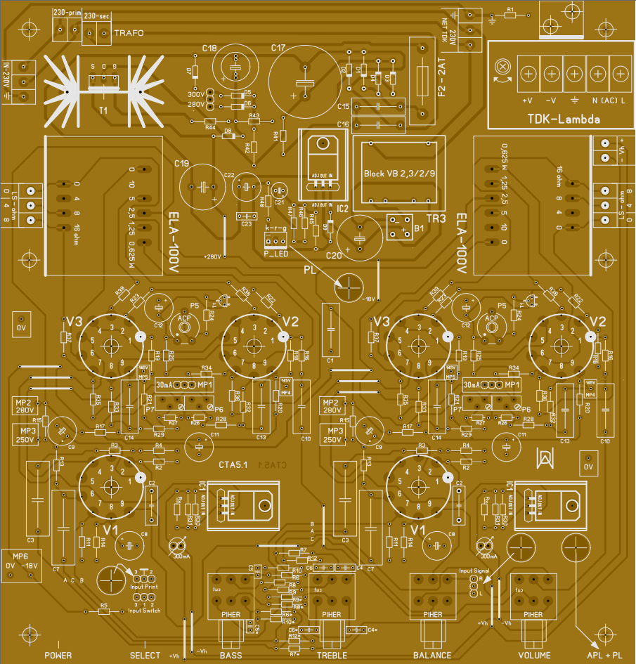

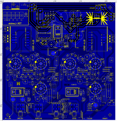

De printen:
De donkere cirkels van 10mm waarnaar of -van een pijl verwijst, zijn gaten waardoor bedrading wordt gevoerd komende van onder de print.
Met een jumper kan de HS omgeschakeld worden tussen 280 of 300V.

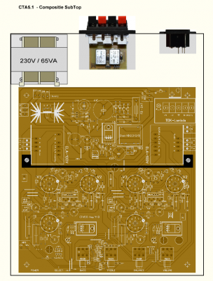

Compositie:
Hieronder wou ik al mijn ontwerpfiles posten, daarin zitten ook een print voor de aparte versterker een een aparte voedingsprint voor wie daar de voorkeur aan geeft, maar ik krijg een zip van 14Mb niet gepost :oops: blijkbaar moet elke aparte file kleiner dan 1Mb zijn, dat is toch geen vooruitgang met het nieuwe forum...

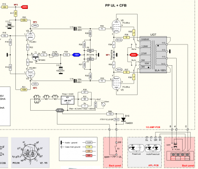

Volledig mee eens, waarschijnlijk uit te voeren met 3-standen schakelaar (PP-UL-UL+CFB) + een aantal printrelais. Daarbij moet de BIAS-instelling waarschijnlijk ontdubbeld worden voor enerzijds PP of UL en anderzijds PP+CFB.
Tevens moet de klassieke tegenkoppeling tussen UGT-sec. en de fazedraaier opnieuw geïmplementeerd worden voor gebruik bij PP en UL maar dus niet bij UL+CFB.

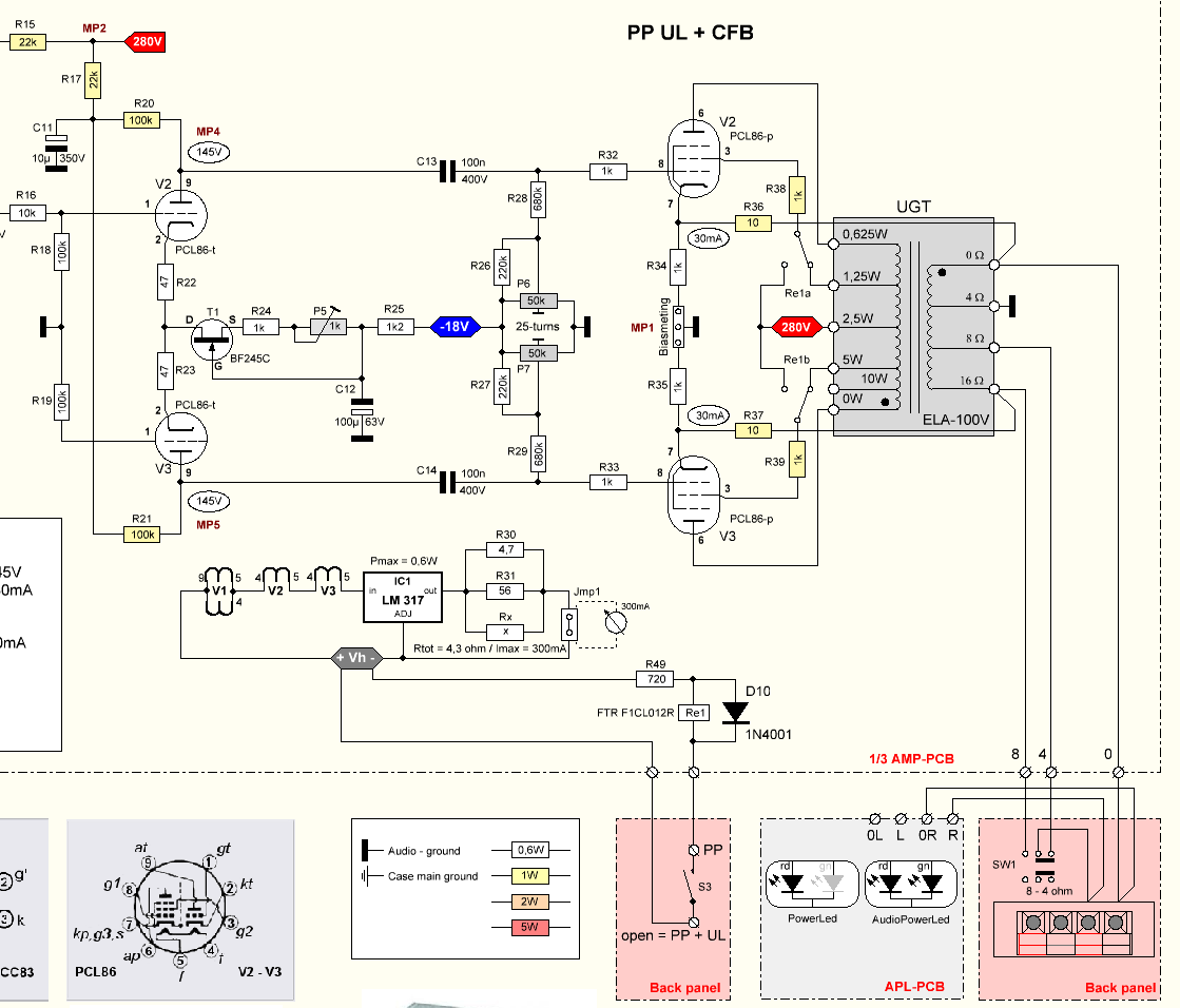

Ik heb de hoofdprint nog kunnen aanpassen zodat er kan geschakeld worden (tumbler aan achterkant versterker) tussen PP en PP+UL d.m.v. 2 relais met elk 2 wisselcontacten. In beide gevallen blijft de CFB actief net zoals bij versterker 14 en 15 in Het Vanderveen Project.

Als je 'heet' wilt omschakelen, gebruik dan maak-voor-verbreek contacten om te voorkomen dat g2 (eventjes) open komt te hangen.
Je sluit dan wel de UL-wikkeling even kort, maar dit is niet zo erg.
Handiger is wellicht om 'koud' (als de voeding uitstaat) te schakelen met 'verborgen' (print)schakelaartjes.
Als je links-rechts apart uitvoert, kan je meteen het verschil horen.

mtb schreef:Als je 'heet' wilt omschakelen, gebruik dan maak-voor-verbreek contacten om te voorkomen dat g2 (eventjes) open komt te hangen.
De omschakeling gebeurt door 2 relais met schakeltijden:
- Ansprechzeit (exkl. Prellzeit bei UN/20°C) ≤ 15 ms
- Abfallzeit (exkl. Prellzeit)(exkl. Prellzeit) ≤ 5 ms
Ik denk dus niet dat warm omschakelen een probleem zal opleveren maar bij deze versterker zet ik de schakelaar toch maar aan de achterkant. Omschakelen binnen de versterker is makkelijker voor het printontwerp (zie CAT2.1) maar nodigt niet uit om te demonstreren vermits de versterkerkap telkens moet verwijderd worden.
mtb schreef:Verder heb je TR3 niet nodig als je de -18V afleidt van de 36V-TR1 met een LM317 o.i.d. die niet erg warm wordt, omdat de -18V niet zoveel stroom trekt.
Dat zou inderdaad eenvoudiger zijn maar ik heb het met TR3 uitgevoerd om te voorkomen dat een geschakelde voeding (TR1) in de signaalkring komt. Los van mogelijke (?) problemen (oscillaties), komt de gloei dan ook rechtstreeks gekoppeld te staan met de HS door een gemeenschappelijke aarde. Dit heeft bij de EL84 versterker ook raar gedrag opgeleverd, wat ik niet exact heb kunnen duiden maar wel opgelost was door de koppeling te verwijderen met de HS.

Je kan de 36V-TR1 niet zomaar laten 'zweven', die moet ergens aan massa liggen, je moet het spanningsverschil maar eens meten als ie los hangt!
Met je EL84-versterker was achteraf alles toch te wijten aan de oscillatie van de HS-voeding?, je zou kunnen controleren hoe het nu zit met de SMPS-verbinding.
Er zit in het relais een 'dode' tijd van enkele milliseconde's, dat kan funest zijn in de elektronica!, misschien dat het met buizen wel mee valt, wellicht kan Anne daar meer over zeggen?

Een zwevend schermrooster kan op zich geen kwaad.Om op spanning te komen moet er stroom geleverd, zonder dat zakt de spanning in en met lage schermroosterspanning kleine anodestroom.
Maar in de balansversterker is het wel zaak om de twee kanten tegelijk te schakelen.Als aan één kant de stroom wegvalt krijg je netto een hoop gelijkstroom in de UGT, kan de kern magnetiseren.
Met relais lijkt me snel genoeg, in die tijd krijgt de stroom niet de kans hoog te komen door de zelfinduktie van de trafo.Geeft vermoedelijk wel een flinke tik in de LS.

Willy_61 schreef:
mtb schreef:Je kan de 36V-TR1 niet zomaar laten 'zweven', die moet ergens aan massa liggen, je moet het spanningsverschil maar eens meten als ie los hangt!
De 36V-TR1 is uiteraard voorzien van de net-aarding.
Dat is alleen voor primair!, vaak zit er wel een condensator tussen de net-aarding en secundair om die HF te aarden, maar LF blijft ie zweven! wat voor storing kan zorgen.
Je zou eens moeten meten of kijken of er een C inzit (dat is een Y-condensator en vrij groot) en die verwijderen, zodat je secundair apart kunt aarden.
Hoeveel vermogen denk je eigenlijk nodig te hebben?, zie Audio Power LED.
Willy_61
Berichten: 795
Locatie: Mol, België
Re: CTA 5.1 Mijn final touch van de CTA buizenversterker
Berichtdoor Willy_61 » za 14 jan 2017, 10:13
Michiel, ik hou het bij het oorspronkelijke ontwerp, dus met TR3.
De 36V-TR1 heeft te weinig overschot, max. 150mA, om ook nog voor de -18V te dienen.
In mijn huidig ontwerp worden de 2 relais voor schakelen tussen PP en PPUL (samen 66mA) gestuurd door de 36V-TR1, al de overige laagspanning (1 inputrelais + powerled + negatieve voeding versterker) komt via TR3, dus van de -18V.
De Y-condensator, inderdaad aanwezig, wil ik absoluut niet verwijderen, dit is de meest effectieve en veiligste filter voor ontstoring van de netspanning.
Maar nogmaals, de hoofdreden is het krappe overschot van 36V-Tr1.

Waarschijnlijk staat je hoofd en/of rug er niet naar (sterkte!), maar er is veel stroomwinst te behalen door het gebruik van de relais' op een hogere spanning.
De 24V-uitvoering van het relais dat je wilt gebruiken, trekt maar 17mA i.p.v 33mA.
Verder is 120Vac/1A wel genoeg en die trekken nog minder stroom, bijv. de Takamisawa en die is ook geschikt als ingangsrelais!
Willy_61
Berichten: 795
Berichtdoor Willy_61 » wo 25 jan 2017, 9:14
mtb schreef:...er is veel stroomwinst te behalen door het gebruik van de relais' op een hogere spanning.
Daar heb je wel een punt Michiel. Mijn keuze van relais was eerder ingegeven door wat ik in voorraad had.
De Takamisawa is wel heel verleidelijk met 8,3mA spoelstroom maar daarmee 300V DC schakelen vind ik toch wat tricky.
Met de 24V-uitvoering van de FTR F1CL012R, dus de FTR F1CL024R
- Switching voltage = 400 V AC / 300 V DC
- Switching capacity = 2000 VA / 240 W
- Voltage = DC24 V=
- Internal resistance (Ri) = 1440 Ohm
... kom ik op volgend totaal verbruik van de negatieve voeding (die nu -24V is ipv -18V):
- tbv de negatieve voorspanning: ca. 50mA
- 2 relais FTR F1CL024R voor de 300V: 34mA
- 2 relais RY 24W K (Takamisawa) waarvan telkens maar 1 actief voor de input: 8mA
- powerled: 10mA
... of een totaal van ca. 100mA waar effectief 150mA beschikbaar is met de TDK van 25W.
Dat moet zo lukken.
Dus de TDK-Lambda LS 25W-36V (0,75A) blijft behouden, de omschakelrelais PP<>PP+Ul worden het 24V-type en de inputrelais wijzigen van Amphenol naar Takamisawa.
mtb
Berichten: 1094
Locatie: Zoetermeer
Berichtdoor mtb » wo 25 jan 2017, 17:55
Je schakelt geen 300Vdc, maar ca. 30% van de anode-wisselspanning over de UL-tap en die is maximaal nog geen 80Vac!
Als je het relais direct op 36V aansluit (dat max. 49V2 mag hebben), trekt ie 36V/2880Ω=12m5A en schakelt sneller!
De oorspronkelijke balans-bias-instelling van de CTA2.1 met zener lijkt me handiger en trekt minder dan 10mA/kanaal, dat scheelt een LM317, wat het weer compacter (de C van CTA) maakt!
Als je de ingangsrelais' in serie zet met de power-on-duo-LED met de kathodes aan -36V en S2 met 1k5Ω in serie naar massa en ze met parallel-weerstanden (10kΩ naar massa) op oranje instelt, kan je aan de kleur zien welke bron ingeschakeld staat, wel zo leuk.
De ingangsconnectors moeten uiteraard wel aan massa blijven en de flyback-diodes andersom!

mtb schreef: en de flyback-diodes andersom!
Dat je dat gezien hebt :o ,was me helemaal niet opgevallen.
Staan idd verkeerd op de print en in 't schema :shock:
Willy_61
Berichten: 795
Berichtdoor Willy_61 » do 26 jan 2017, 8:45
:think:
Michiel, Anne, vergeten jullie niet dat de aarde op de ingangsprint positiever is dan het stuursignaal (-24V) komende van S2?
Berichten: 11598
Berichtdoor Ah!buis » do 26 jan 2017, 11:17
Krijg nou wat, er staat een min voor, zit 't toch goed !
Maar de min voor de versterker is 18v , relais 24v ?
Meestal kun je wel een hogere spanning halen voor de stabilisatie, maar die zit hier aan de massakant ?

Hoi Anne, blij dat ik het bij het rechte eind had, moest anders heel erg gaan twijfelen aan mijn kunnen ;-)
Zoals eerder aangegeven wordt de negatieve voeding -24V ipv -18V. Dit faciliteert gebruik van 24V-relais (met dus minder verbruik) en maakt verder niks uit voor instelling buizen. Hierdoor kan ik de TDK-Lambda LS 25W-36V (0,75A) behouden.
Wat is jouw mening over gebruik van een schakelende voeding (TDK-Lambda) rechtstreeks voor de voorinstelling van de eindbuizen. Ik was eerder van plan om die -36V (die ook de gloei verzorgt) via LM317 te converteren naar -24V, dat geeft me meer vertrouwen in de zuiverheid van die spanning, alhoewel ik moet toegeven geen storende dingen gezien te hebben met de scoop op de -36V.
