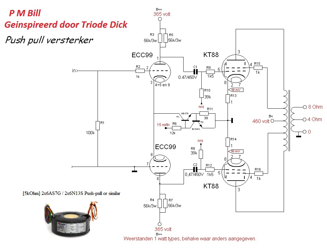

Bert,waarom een ECC99??? (steriele over het paard getilde triode :hide: )
De 6N6P klinkt zo veel beter :hide: :hide: :-$ (en kost geen drol,hier is goedkoop beter :lol: )

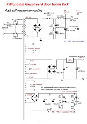

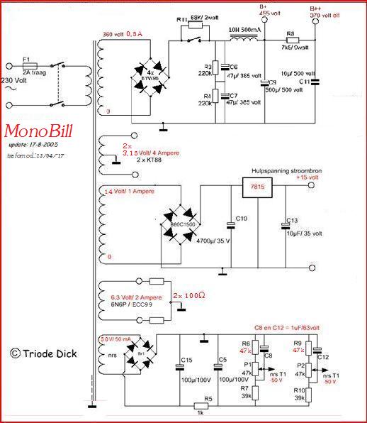

Er klopt iets niet met die schema's.
De Bill met ECC99 is van 2005 en heeft de B++ = 365V
Die van 2007 is met een 6N6 en B++ = 413V
Met jou ECC99 maak je de ouwe versie (2005) met B++365V
en de voeding waar je naar verwijst is de nieuwe (nou ja nieuw, 2007) met B++413V.
Voor de rest is de schakeling gelijk, komt er op neer dat hier de 6N6 met een wat hogere spanning en stroom werkt dan de ECC99 eerst.En dat met deze kombinatie (ouwe versterker, nieuwer voeding) de ECC99 ook op een hogere instelling gaat werken.

Ik heb de ECC99 en over het paard getild ?
Dat begrijp ik niet ik bouw gewoon een versterker na van TD :D
ik vond de onderbouwing van TD over Miller effect stromen erg plausibel
Prachtig scope plaatje erbij
Dat is geloofwaardiger voor mij als dat een olie condensator in je voeding hoorbaar is :sure:
Maar ik bouw gewoon na omdat ik dat niet zelf kan ontwerpen
En ik bouw graag :P
Begrijp me niet verkeerd :bakkie:
Grapje dus,maar persoonlijk vond ik de 6N6P mooier klinken.
De ECC mag er dan goed uitzien op de scoop............ :mrgreen:

Ah!buis schreef:Er klopt iets niet met die schema's.
Oops
Ik mag dat schema niet plakken natuyrlijk
Dus moet het nog even zo doen als ik het schema overtrek op papier mag het wel :hide:
http://www.triodedick.com/monobill/monobill%20schema%20versterker.GIF
http://www.triodedick.com/monobill/monobill%20schema%20voeding.GIF
Nu moet het kloppen, Pffffffff

Alleen nu twijfel ik weer over welk schema ik ga gebruiken
Die met die 6N6P
[urln[/url]
http://www.triodedick.com/monobill_2/monobill_2_schema_versterker.GIF
http://www.triodedick.com/monobill_2/monobill_2_schema_voeding.GIF
Of zoals eerder aangegeven met de ECC90
shit draadje vergeten :oops:

Berichtdoor Bert61 » do 13 apr 2017, 10:47
ray5150 schreef:Ik zit me al de hele dag af te vragen wat je nou bedoelt met die letters PM in de titel. :think:
1. Poolse Mono Bill , ik moest er een draai aan geven :mrgreen:
Ik heb wat zitten spelen met die UGT uit polen Ray op die versterker met de EL34 dat trok me over de grens.
Die met die 6N6P
[urln[/url]
Zit echt nu te twijfelen
Ook al omdat ik met een verkeerde spanning zit uit die winding voor het negatief
Er staat bij het schema 50 volt 0.5 Amp Ik heb besteld 60 volt 0.05 Amp
http://www.triodedick.com/monobill_2/mo ... oeding.GIF
Anne is dat ok 50 ma negatief voor de KT88 en de ECC90 ?
Die 60 volt is ook 10 volt meer
Had dat niet gezien

Berichten: 11717
Re: Bill maar dan iets anders PM.Bill
Berichtdoor Ah!buis » do 13 apr 2017, 12:07
Bert61 schreef:Alleen nu twijfel ik weer over welk schema ik ga gebruiken,
Die met die 6N6P
Of zoals eerder aangegeven met de ECC99
Maakt weinig uit, de 6N6 geeft iets meer positieve op de kathodes, niet belanrijk.Als je toch al de 99 hebt zou ik niet veranderen.
Anne is dat ok 50 ma negatief voor de KT88 en de ECC99 ?
Had dat niet gezien
50 volt is genoeg en meer stroom (enkel mogelijk, hoeft niet verbruikt !) is mooi meegenomen.Je kunt desnoods de R8 en R9 in de voeding (39k) vervangen door 47k.
Die negatieve spanning komt helemaal niet bij de ECC99 (hopelijk echt 99 en niet 90 die je overal schreef).

Bert61
Berichten: 4053
Locatie: Oudenbosch
Berichtdoor Bert61 » do 13 apr 2017, 15:00
Die met die 6N6P
Had dat niet gezien
Anne ik heb de goeie ECC99 Dat was om je te testen :sure: :lol:
Ik pas dat schema aan en vervang die 39K = R8 en R9 door 47K
:goedzo: Bedankt Anne
Berichten: 11717
Berichtdoor Ah!buis » do 13 apr 2017, 15:23
Tekeningetje ! :D
