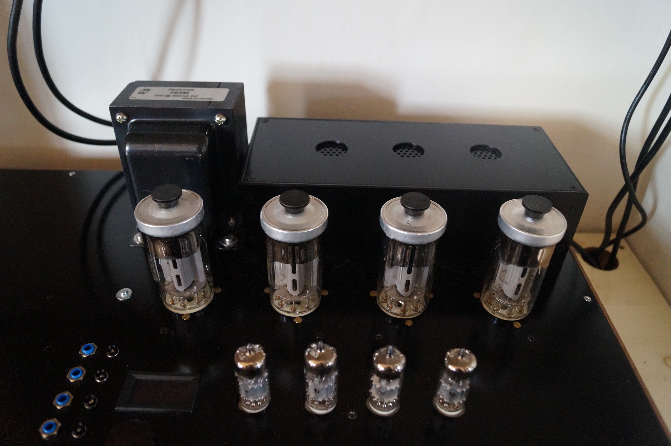

Bert61
Berichten: 4582
Locatie: Oudenbosch
Re: Bill maar dan iets anders PM.Bill
Berichtdoor Bert61 » ma 12 jun 2017, 15:38
Bedankt voor de suggesties en foto,s Peter Edwin.
Mooi rond is niet lelijk , ik zie dat ook graag :D
Maar op een buizen versterker ronde dozen om de trafo vind IK niet mooi
Dat is persoonlijk , net als muziek , .

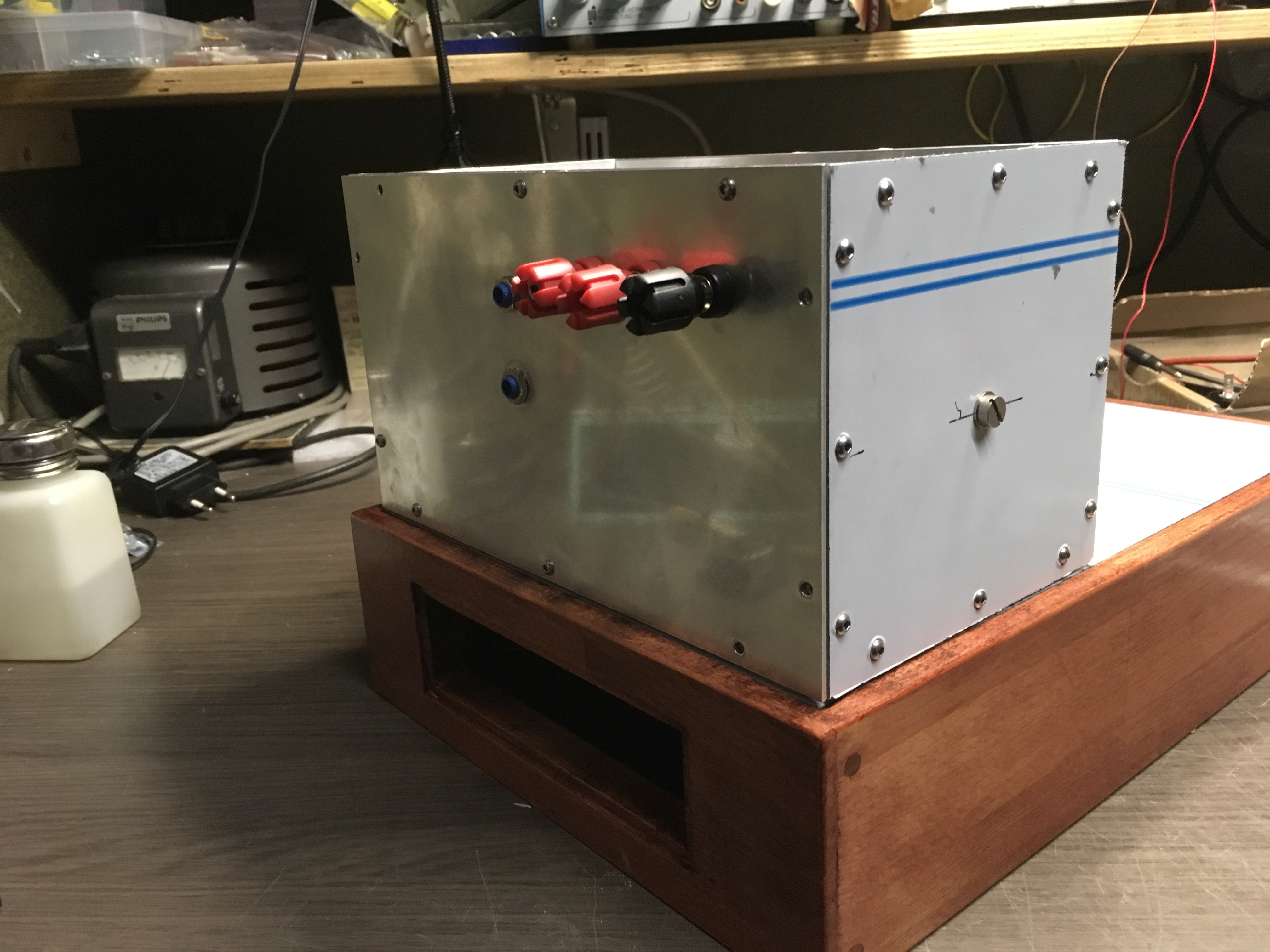

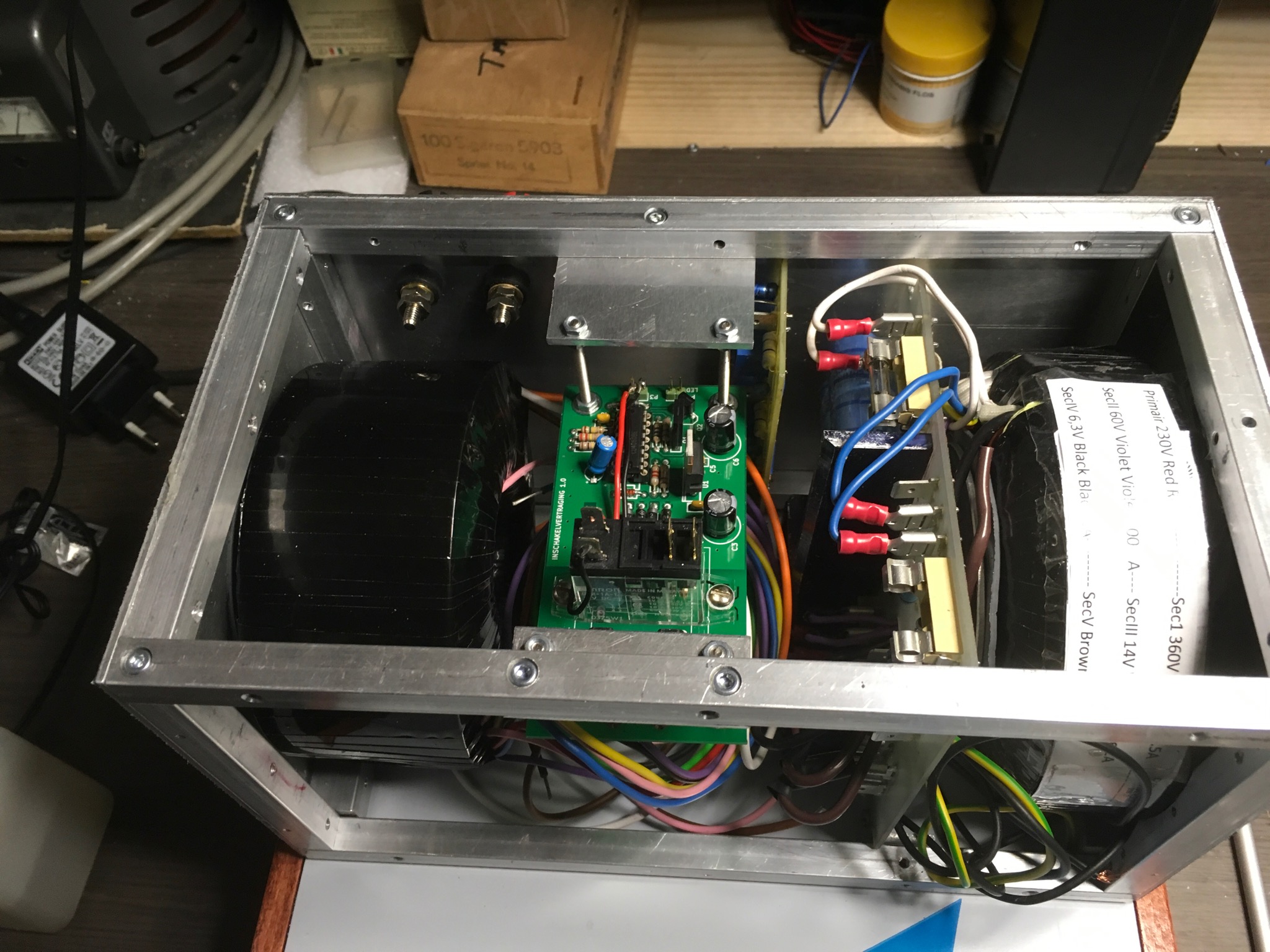

Over de twee trafo,s UGT en Net trafo een kap
De UGT Links zit zover mogelijk van de Net trafo Rechts
Dat is om brom te voorkomen.
Daar tussen in is nog wat plaats krap 10 cm ongeveer
Kan dan 2 dozen maken of een wat breder met ruimte voor wat printjes
Onder de net trafo hangt de smoorspoel
Dan moeten er 3 elcos
20+20+40+20uF 560 Volt - 500 uF 500Volt - 50+50 500Volt recht op ook rechts
Aan die kant komen ook de gloeidraden naar de buizen
Ik bouw het ook met NFB
Als het niks schakel ik het uit ,
Maar onze/mijn leermeester Anne is een voorstander van NFB
THD kan / wordt meer , Las ik
De harmonische worden door de feedback en evt compensatie ook extra versterkt.
Maar als dat de doorslag geeft moeten we de buizen in de Kast opbergen en met transistors gaan spelen

Bert61 schreef:Maar onze/mijn leermeester Anne is een voorstander van NFB
Wat een toestand, word ik weer helemaal verkeerd begrepen :cry: :lol:
Als terugkoppelen een mooiere weergave opleverd fijn, maar ieder z'n smaak.Als je 't niet mooi vindt laat 't weg, mij best :sure: .
Met tegenkoppelen vergelijk je het aanbod met het resultaat en het verschil gaat de versterker in.Dus zonder tegenkopplen gaat een onvervormd signaal de versterker in en met een vervormd signaal :o
De bedoeling is dan dat die aangeleverde vervorming samen met de vervorming die de versterker zelf maakt wegvalt, 't is tegenkoppeling dwz het een is het omgekeerde van het ander.
Maar ja, als het mooie geluid van een versterker vervorming is, verdwijnt dat ook :(

Damocles Ik zoek die dopjes die je op die aan /uit. Schakelaar kan drukken

Bert61 schreef:Anne ik zit even weer terug te kijken in de schema,s
Er viel me op dat de 7815 vervangen is door jou door een 7812
Dat was om die spanning ook te gebruiken voor de vertraging.Ondertussen heb je al een printje met ook nog de DC-gloei erbij.En -12volt is zat voor de stroombron bij de fasedraaier, is geen 15volt voor nodig (kan zelfs ook nog wel met de -6,3volt).
Bert61
Berichten: 4582
Locatie: Oudenbosch
Berichtdoor Bert61 » do 15 jun 2017, 22:45
Ja inderdaad Anne.

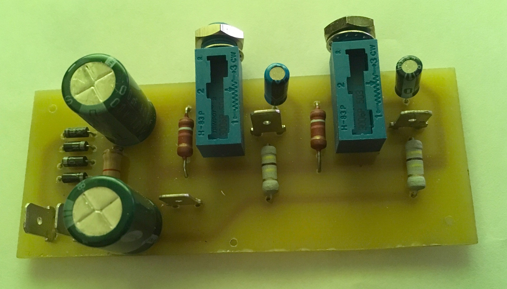

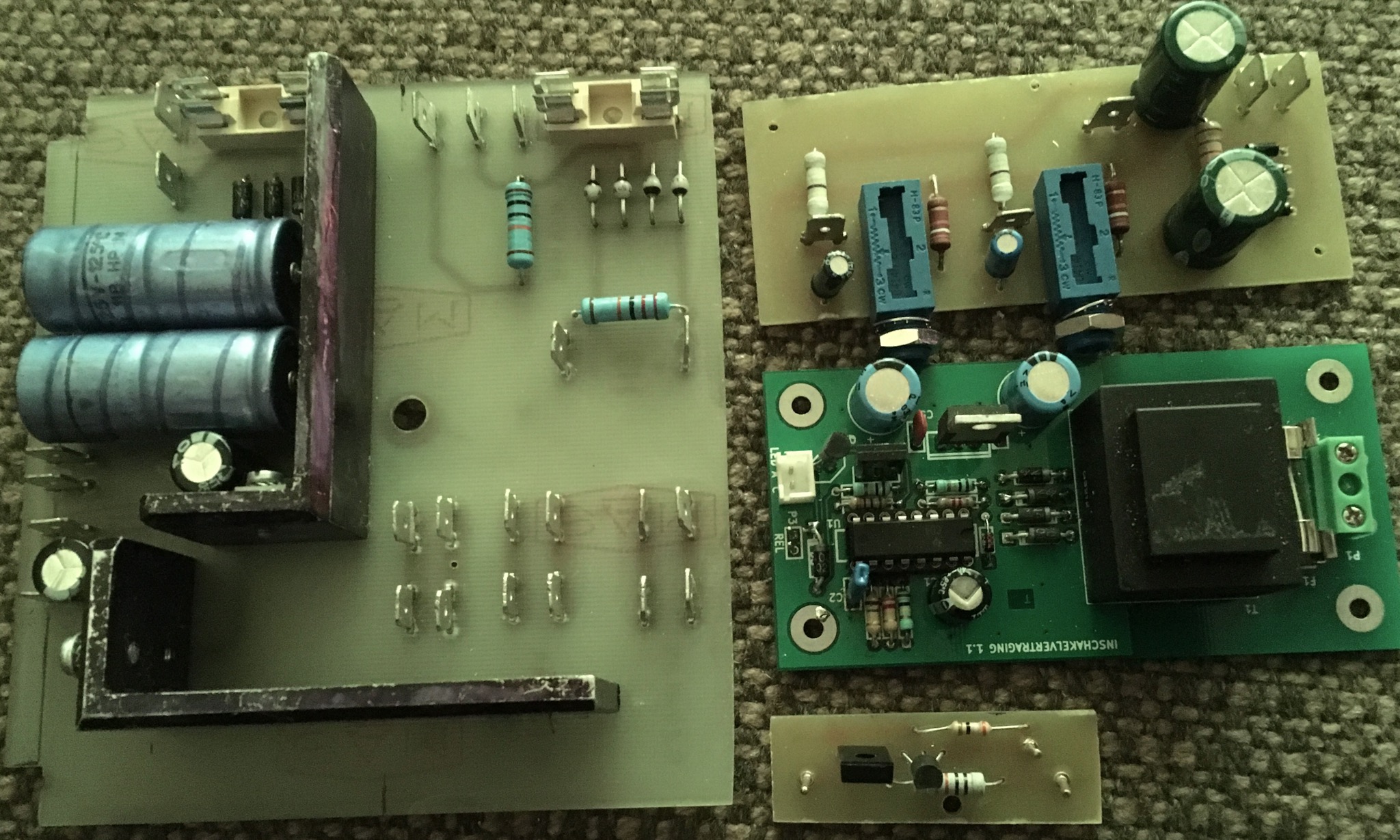

Gelukkig hoef ik niet alles te slopen , vandaag de tweede print ook bestukt.
In de (Trafo)Doos , achterop de Houten omlijsting, zitten nu 2 printjes die voor alle spanningen
500 V DC - 70V DC 12. Volt en ( indien nodig voor de 6J5 0.3A DC )
Tevens de 6.3 AC 2A voor de 6N6P 6J5 en 6.3AC AC 4A voor de 2 KT88
De Regelprint voor het negatief zit daar dus ook en de Stroombron
Mag dat eigenlijk zover van de buizen :?: Anne
De Hoogspanning inschakel vertraging kan er ook in. :!:
Maar ben wat bezorgt over eventuele inkoppeling van die bloktrafo op de Ringkern UGT
Het zit allemaal op 2-3 cm van elkaar en kan er niet mee schuiven , daar is nu net geen plaats voor.
shit draadje vergeten :oops:
Berichten: 12020
Berichtdoor Ah!buis » do 15 jun 2017, 23:33
Bert61 schreef:De Regelprint voor het negatief zit daar dus ook en de Stroombron
Zolang de lekweerstanden maar bij de eindbuizen zitten mag de rest naar het regelprintje heeeel lang zijn, zitten met een elco aan de massa.
Hoezo een extra trafo ? Zitten alle spanningen (ook de 14V~) niet op de voedingstrafo ?
Hoi Anne
Ik heb de inschakel vertraging van Barry daar zit een trafo op.
Ik heb dat gemeld hoor
Maar er is zoveel ruis in dit bouwplan , ik bedoel de 20 pagina's , dat het makkelijk onvindbaar lijkt.
Ik heb voor het negatief het printje van Damocles .
Lekweerstanden :?: R15 ?
Op het printje zitten andere waarden dan in het schema staat, maar er is een Mod toegepast welke niet in het schema staat van Edwin , ga het het ff uitzoeken ik kom er op terug
Ik denk dat je Mod goed is gedaan op de negatief instelprint,
Maar achter bij de 7812 zitten wel Elco,s er voor en er achter Waarom wil me die web Anne :think:
In de data stat dat voor en achter de regulator een elco moet van 10 uF
En dat heb ik ook gedaan en helemaal niet meer aan je wijzigingen gedacht :hide:
Edit
Lekweerstanden en Condensator zitten op het printje als daar C12 C8 en R7en R10
Ik kan wel die op aan de buisvoet solderen de lengte draad is toch gauw 15 cm

De lekweerstanden zijn die van 39k, R15 is er een van.
En de vertraging van Barry kun je toch op je nieuwe printje aansluiten op 12volt, kan die kleine trafo weggelaten.

Ah!buis schreef:De lekweerstanden zijn die van 39k, R15 is er een van.
Dat van die trafo is een goed idee Anne . doe ik een paar diode lichten op de print en daar Mn 12 volt uit mn eigen print :goedzo:
Terug naar het negatief :D
De Condensator 1 uF van de print af en aan die 39 k bij de buisvoet solderen ? Of laten zitten.
Van die komkommer is nu het lekkere van af zeker , of heb je al een ander gepakt :lol:

Bert61 schreef:Dat van die trafo is een goed idee Anne . doe ik een paar diode lichten op de print en daar Mn 12 volt uit mn eigen print :goedzo:
Van de voeding op Barry's print hoeft eigenlijk alleen C5 te blijven.
De regelprint is goed zo met de 1µF erop.Dan een draad naar de 39k bij de buisvoet.
Komkommertijd valt voorlopig nogal mee, zat te denken aan wat zure bommen in de plaats :lol: .

Bedankt Anne voor je hulp

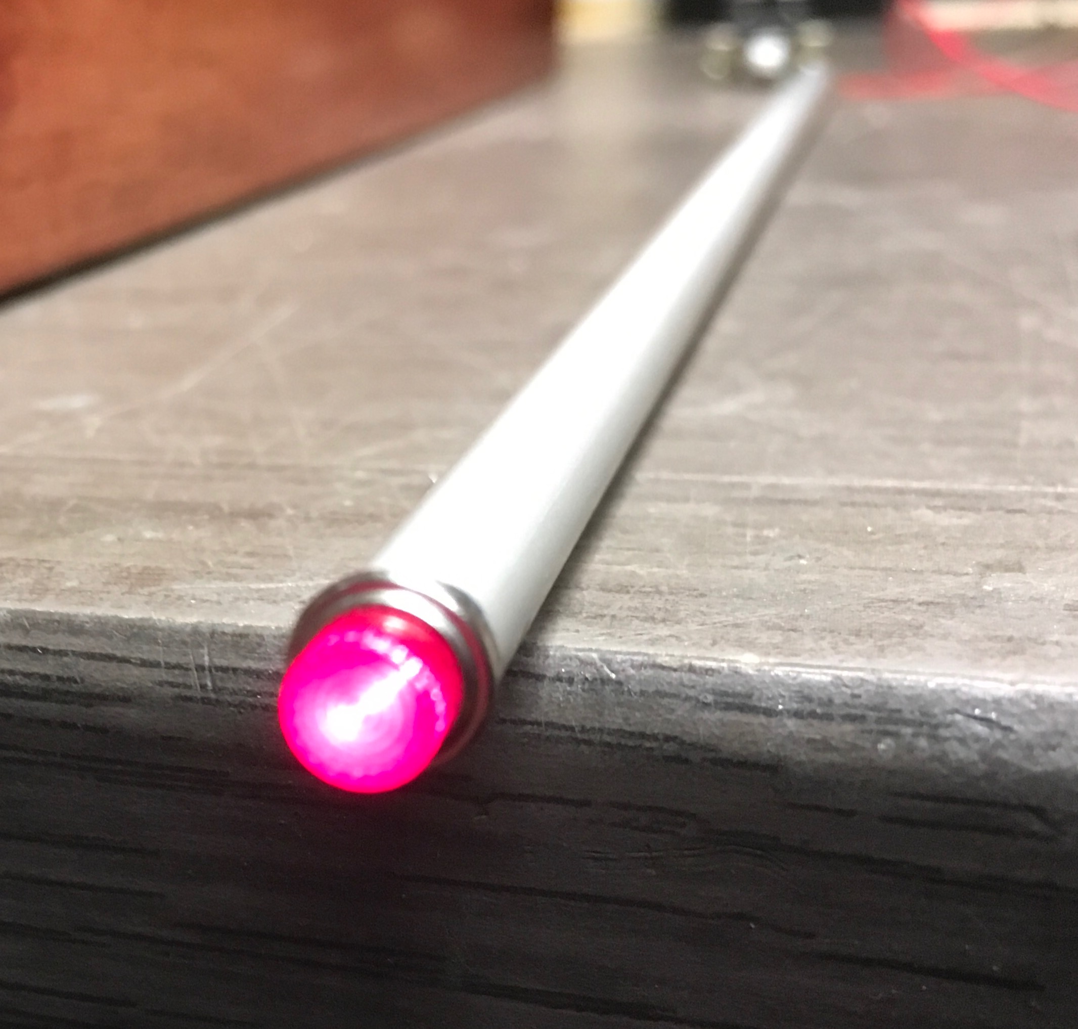

Een en ander van de aan/uit schakelaar met LED afgekeken
Geen LED lens maar een compleet LED lampje er in met ,net een beetje anders met de spulletjes welke ik had liggen.
Maar wel geïnspireerd door Damocles
De Inschakel vertraging van Barry wat aangepast.
De Trafo kreeg ik eenvoudig van de print met de soldeerbout Anne
Op die plaats dat relais geschroefd
De BIAS instelling aan de achterkant
:-k misschien zet er nog een schakelaar en een DVM bij
Kan je aan de achterzijde de ruststroom zien :D
:yeah:
Ben benieuwd hoe dat uiteindelijk wordt met die schakelaar :D
AAAaa,nu begrijp ik wat je met dat alu kastje wilde :wink:
Ere wie ere toekomt :D
Dat is pas vanavond gemaakt , bedacht en getest met dat lampje , vanmiddag inkopen gedaan bij de Gammel
En het kistje boven op wordt naar mijn idee nog wat leuker , je moet wat met die ringkernen
Het Is nog in een pril stadium
