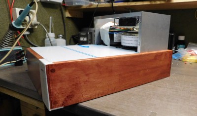

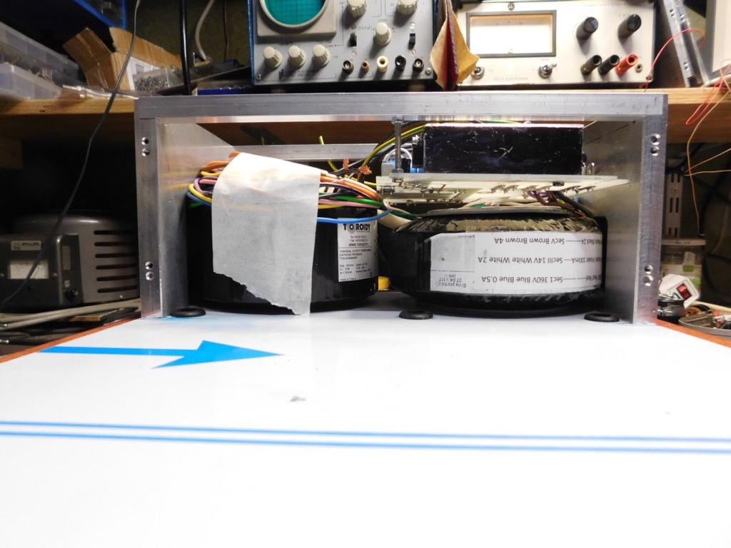

Eindelijk dan toch weer wat af
Er ging natuurlijk weer wat mis :oops: tijdens het uitzetten van Mn kolom boor viel Mn boortje 2.4 mm uit de boorkop
Precies in Mn boorklem in te T gleuf van het bed , kon er met Mn vingers niet bij
Maar met een magneetje lukte het boortje er weer in
De rest van de gaatjes geboord , en tijdens tappen huh , :?:
De laatste helft gaatjes waren te groot. 3 mm :idea:
In de T gleuf gezocht onder Mn machineklem en daar vond ik het boortje van 2.4mm
Dus om alles symetriisch te maken heb ik alles opnieuw geboord 25 mm uit de hoek ipv 20 :-s
Maar het is een stuk lager 103 mm ipv140 mm en ook minder diep 125 in plaats van 135 mm
Ook geen boutjes in de buiten plaat
De voedingringkern koppelt geen 50 hz in de UGT ,
wel oppassen met de bedrading , dat moet ik zoveel mogelijk twisten en weg houden van de UGT :relax:
shit draadje vergeten :oops:

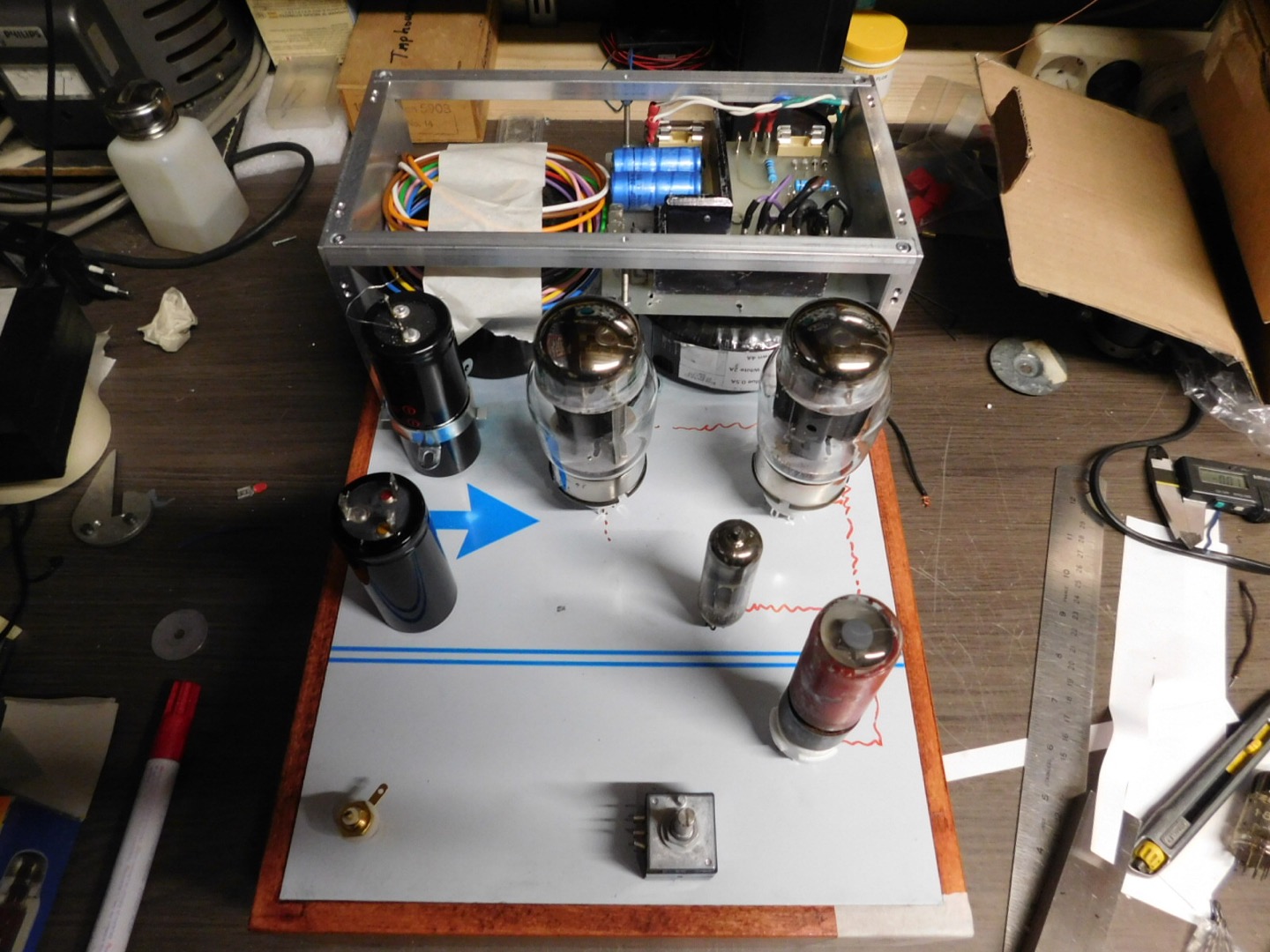

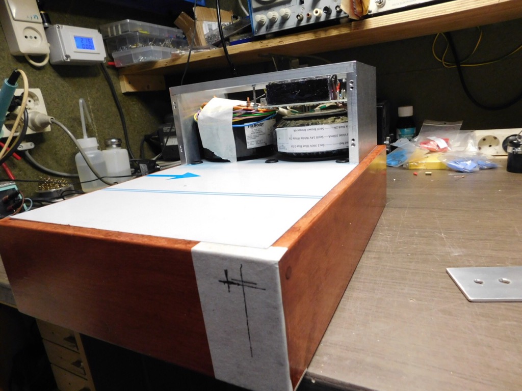

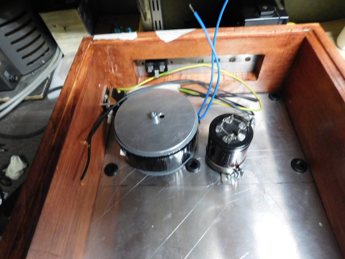

Vandaag de Smoorspoel en 220 schakelaar op zijn plek gezet en gemonteerd
De Net trafo en smoorspoel zitten tegenover elkaar , wel wat verschoven :think: :think:
Dat is om wat extra ruimte te maken tussen de schakelaar en de smoorspoel
Heb korte M5 schroeven met platte verzonken kop gebruikt met aan de andere kant van de alum. plaat een koppelmoer
Of dit ongewenste koppeling weet ik niet Denk het niet Maar iemand daar een mening over :?:
Graag een reactie

Berichtdoor Ah!buis » wo 05 jul 2017, 22:06
Oef, zo is de bak niet leeg meer, ziet er veel ijveriger uit :D
Wordt wel een zware achterkant, geen achterover kieper neigingen ?
Zodra je bij een ringkern een geleider door het midden haalt is dat een winding,maakt niet uit of 't een trafo of smoorspoel is.Een winding die je maar aan een kant aansluit doet niks, dus zolang die dekplaat nergens tegen (of aan-)zit (geleidend) hinderd het niet dat er wat doorsteekt.

Ah!buis schreef:Oef, zo is de bak niet leeg meer, ziet er veel ijveriger uit :D
Dank je Anne ,
de dekplaten zitten geïsoleerd tov de trafo maar niet geïsoleerd van het chassis
En ja is inderdaad zwaar aan de achterkant. Dat zal me eigenlijk Worst wezen :mrgreen:
het kantelt nu gemakkelijk dat is met bouwen wel handig 8)
Maar als het eenmaal op de plank staat valt het echt niet om . O:)

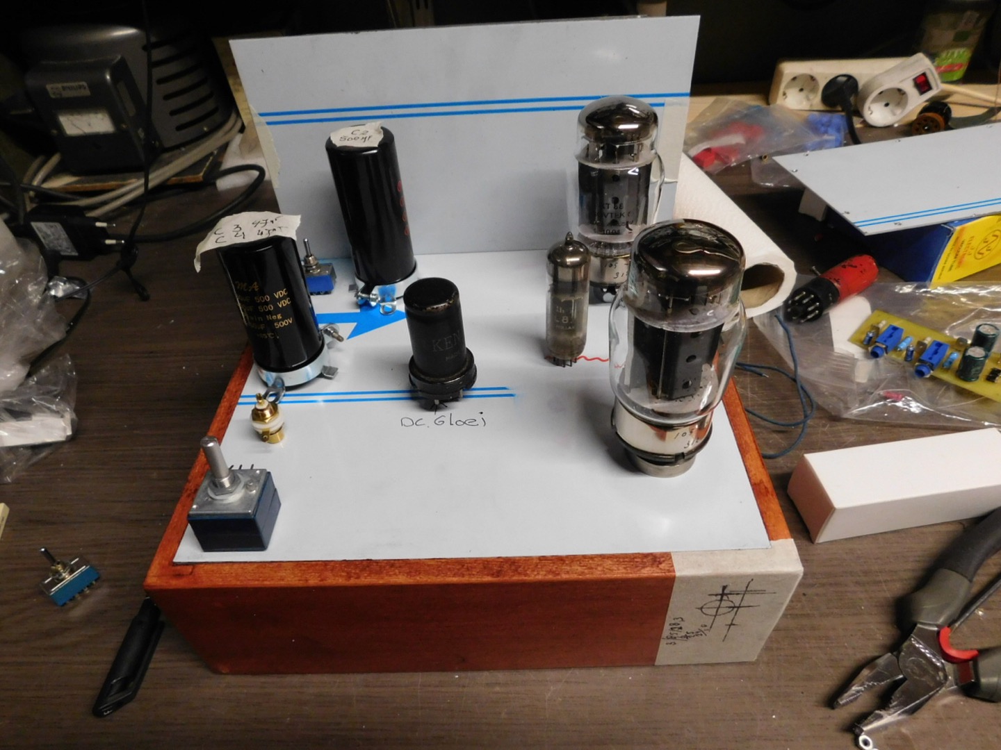

Nu een goede opstelling maken , daar heb ik nog geen echt uitgewerkt plan.
Maar de 2 KT88 ca 4cm voor de doos en 100 mm cent to center uit elkaar
En niet in de midden maar tegen de zijkant waar ook de smoorspoel zit
Aan de andere zijkant dan de 2 elco,s oprij
Zal het morgenochtend op de plaat wegzetten
En je mening vragen #-o Voor ik gaten ga boren. :D
Dan kan ik er nog wat aan veranderen :D
Alvast :dank: daarvoor

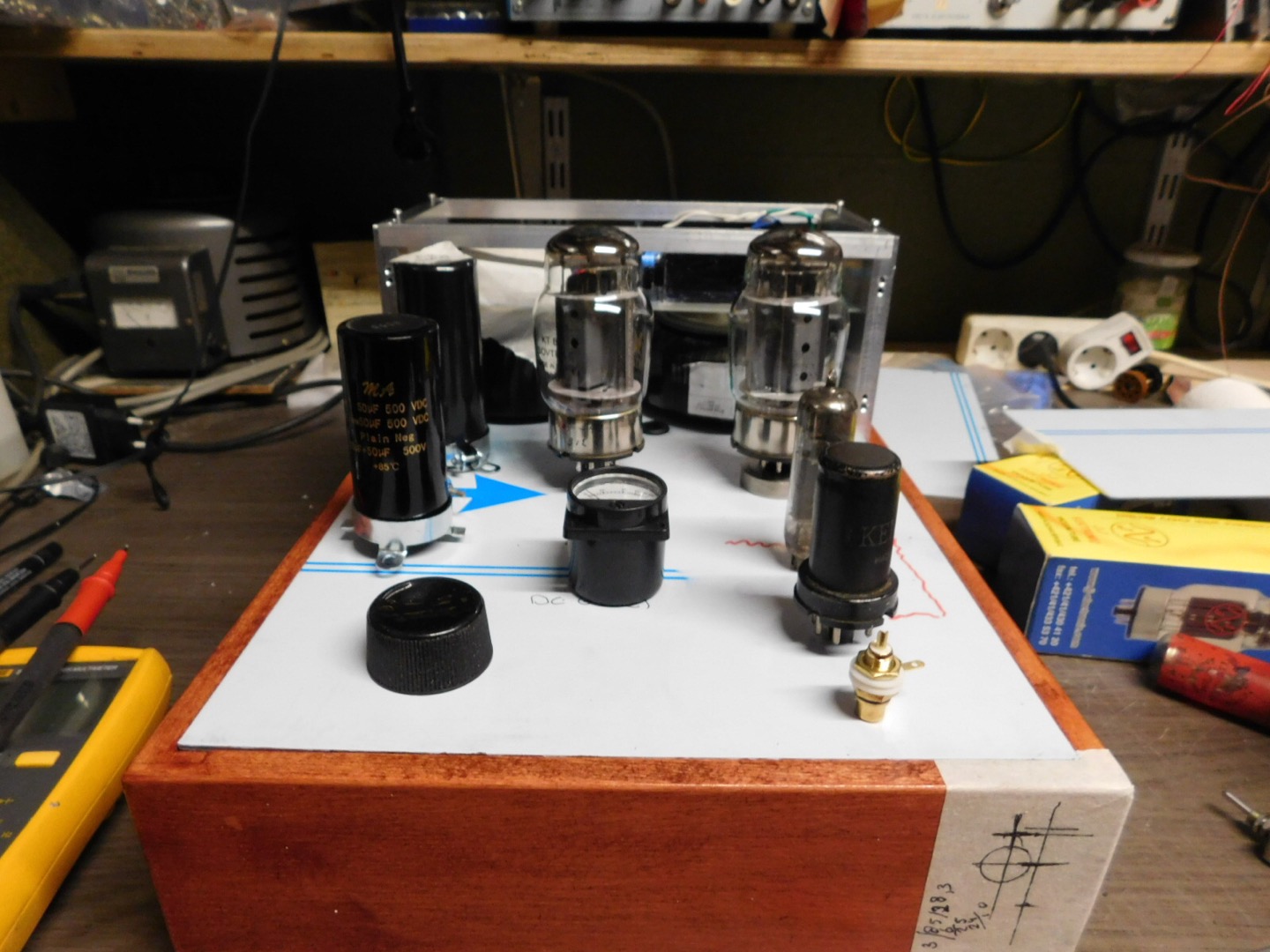

Berichtdoor Bert61 » do 06 jul 2017, 9:34
Ik had ff niet de 6N6P en de 6j5 bij me in de schuur Dus heb er even een andere oude buis weg gezet
De eerste elko in de voeding komt onder de UGT in de machinekamer zullen we maar zeggen :lol:
De tweede is in spiegel elcos bij elkaar KT88 buizen naar buiten kijkend
Ik hoop dat je er een betere opstelling vind
Heb een grote lege plek :think:
De rode lijn is AC gloeistroom
Alle suggesties zijn welkom ik heb niet zo goed voorstellings vermogen om te zien wat Mooi is

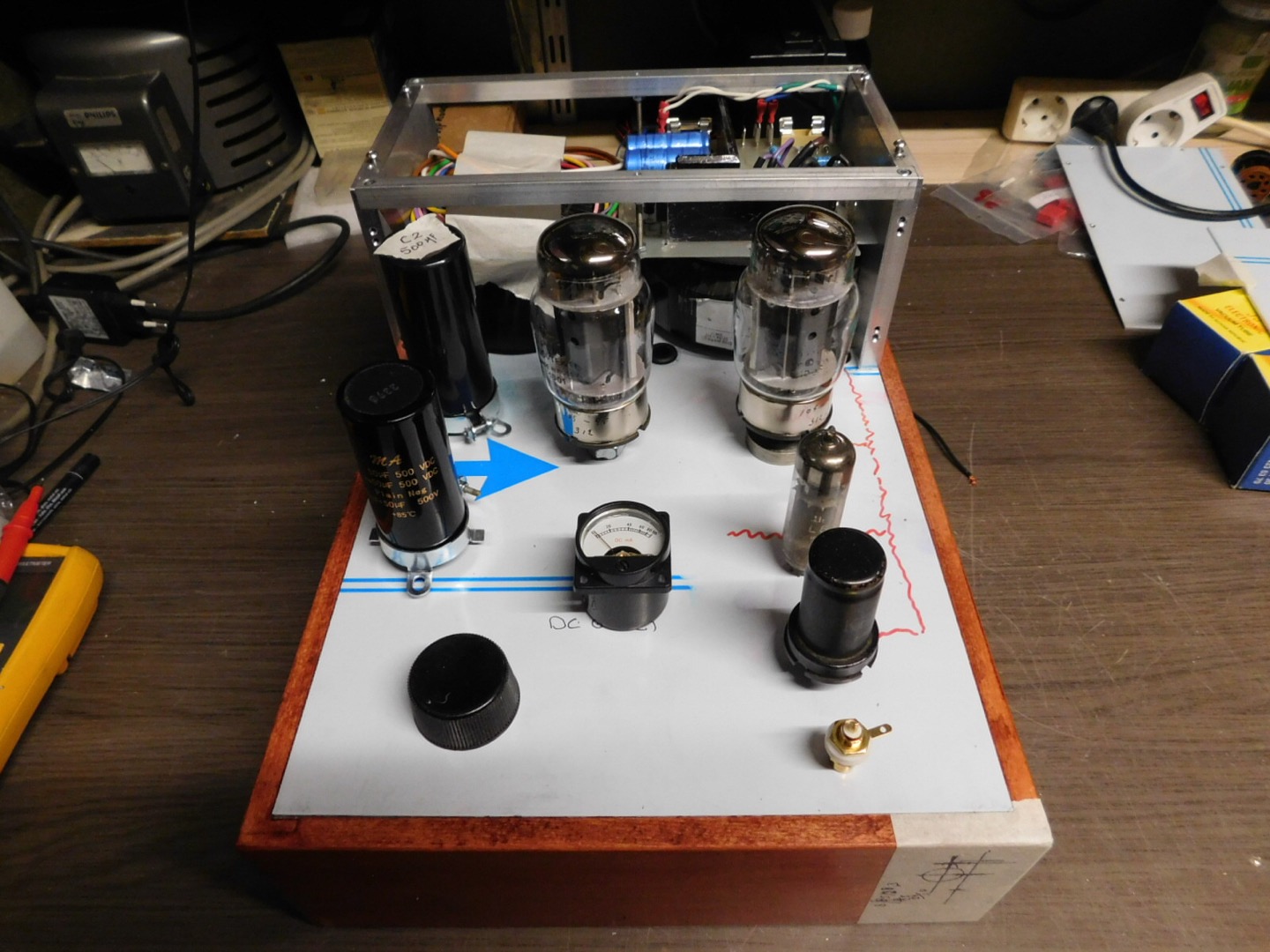

Berichtdoor Bert61 » do 06 jul 2017, 15:27
Ik heb er nog 1 minder goed denk ivm de langere gloeistroom langs de ingang
DC gloei op de 6J5 zou dan een optie zijn
Anne , Damocles , Barry , iemand , :?:
Vergeet ik misschien iets ( is gebruikelijk )
Ohja misschien goed om te weten
Dat Links de UGT zit Rechts de hoogspanning trafo en daar onder de smoorspoel
Schakelaartje links is de stand-by schakelaar , aan uit zit via een buisje naar de voorzijde rechts met een led

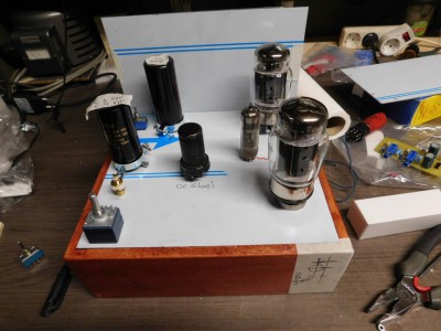

Berichtdoor democles » do 06 jul 2017, 18:32
Ieder zijn smaak :?
Ik probeer ook maar wat,oke.
Zet beide KT,s achterin en de twee andere buizen in het midden er voor,plaats de elco,s rechts in lijn met de voedingstrafo naar voren (op rij).
Zo staat het glaswerk maximaal in het zicht.
Standby schakelaar ook rechts bij de voedings elco,s.
Ingang links.
Waarom een standby schakelaar en geen timer/ relais schakeling??

Ik begin maar met je laatste opmerking betreffende de stand-by schakelaar , ik gebruik een inschakel vertraging , printje van Barry . :goedzo:
Er staat in schema geen schakelaar maar relais kontakt over een weerstand van de inschakel vertraging
Had ik verkeerd gezien
Buizen in de midden prima :!: de 6N6P ervoor ook ,
De 6J5 is een zwart lelijke metalen prop :-& die niet een op een buis lijkt
ik moet een 6J5GT bestellen als ik wat verder ben.
Of de 6SN7 , een halve dan zal het wel worden in plaats van
Ik heb de gloeistroom rechts , en DC links
Ik probeer die wisselstroom uit de buurt van de 6N6P en 6J5 te houden
Dat heb ik met de eerste opstelling voor elkaar om alles uit de buurt van die twee buisjes te houden Peter.
De 500 uF elco C9 vlakbij de UGT en de twee KT88 verder zit C16 onder bij de choke
C8 en C18 zitten in een Elco.
Ik ga morgenvroeg je suggestie vwb dat glaswerk even wegzetten en een fot maken en posten hier
Ik heb voor de 6J5 eventueel DC gloei. Uit de 12 volt
die zet ik dan links voor de linker KT en de 6N6P rechts voor de rechter KT
Reuze bedankt voor je reactie en correctie :goedzo:

Ik ben het wel met Peter eens Bert. De buizen mogen gezien worden en naar mijn mening dan ook prominent in beeld.
Als je nog een lege plek op het chassis overhoud, is een ronde VU meter misschien wel iets als opvulling.

Edwin68 schreef:Ik ben het wel met Peter eens Bert. De buizen mogen gezien worden en naar mijn mening dan ook prominent in beeld.
Houd ik in Mn gedachte , en misschien een buisje , nu weet ik toch geen type nr meer , als VU die heb ik
Bedankt ook Edwin :goedzo:

Er komt een wapper op zoals Edwin voorstelt
Een maar groter als deze
En die stalen buis moet een glazen worden
En de volumeknop heb ik ook nog niet dus ook maar wat gepakt uit de junkbox
Bedankt voor het mee denken Edwin Damocles
