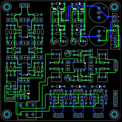

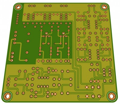

Berichtdoor sevenup » vr 28 apr 2017, 10:55
Stukje verder :)
Berichten: 11509
Re: preamp pcb ontwerp
Berichtdoor Ah!buis » vr 28 apr 2017, 13:01
Even meetekenen :D
sevenup
Berichten: 2386
Locatie: Hengelo (ov)
Berichtdoor sevenup » vr 28 apr 2017, 13:25
Ah!buis schreef:Even meetekenen :D
Had ik ook aan gedacht. Kortere signaalpaden maar dan zitten de ingangen niet meer aan 1 kant.
Anders misschien de phono trap omdraaien, voeding en lijntrap omwisselen en de potmeter achteraan zetten (verlengas nodig). Dan zit er maar 1 ingang niet aan de achterkant.

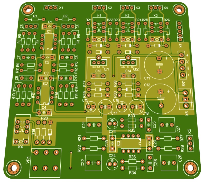

Berichtdoor sevenup » za 20 mei 2017, 15:49
De layout een tijdje geleden wat omgegooid, en dit is het resultaat :)

Berichtdoor ds23man » za 20 mei 2017, 16:11
Je potmeter zit verkeerd om............ :rofl: :mrgreen: :proost:
Fusion Filterdesign
Berichten: 11509
Berichtdoor Ah!buis » za 20 mei 2017, 18:30
ds23man schreef:Je potmeter zit verkeerd om............ :rofl: :mrgreen: :proost:
Hoe weet je dat die potmeter niet onder de print moet komen ?
Sevenup komt toch niet uit Zwolle :? :lol:
Berichten: 20811
Berichtdoor ray5150 » za 20 mei 2017, 18:53
Of dat ie met een lange as word uitgevoerd...
Berichten: 11509
Berichtdoor Ah!buis » za 20 mei 2017, 19:04
ray5150 schreef:Of dat ie met een lange as word uitgevoerd...
Dat helpt niet :( Met de potmeter op de getekende plaats is harder tegen de klok in :o
Berichten: 20811
Berichtdoor ray5150 » za 20 mei 2017, 19:13
Tja, dan weet ik het ook niet wat daar de bedoeling van kan zijn.
Of een domme fout, of sevenup heeft het expres met een bepaalde bedoeling gedaan zo.
Berichten: 2821
Berichtdoor AatV » za 20 mei 2017, 19:40
Misschien voor linkshandigen? :mrgreen:
(mooie print trouwens..)
“That which can be asserted without evidence, can be dismissed without evidence.” - Christopher Hitchens
sevenup
Berichten: 2386
Berichtdoor sevenup » za 20 mei 2017, 20:15
Jullie hebben gedeeltelijk gelijk. Op het laatst heb ik besloten de potmeter om te draaien, zodat de phono ingang aan de achterkant komt te zitten. Hierdoor is de binnenkomende bedrading hiervoor het kortst. Had nog wat zitten prutsen met de silkscreen voor de potmeter, niet op gelet dat deze nu verkeerd om zit :oops:

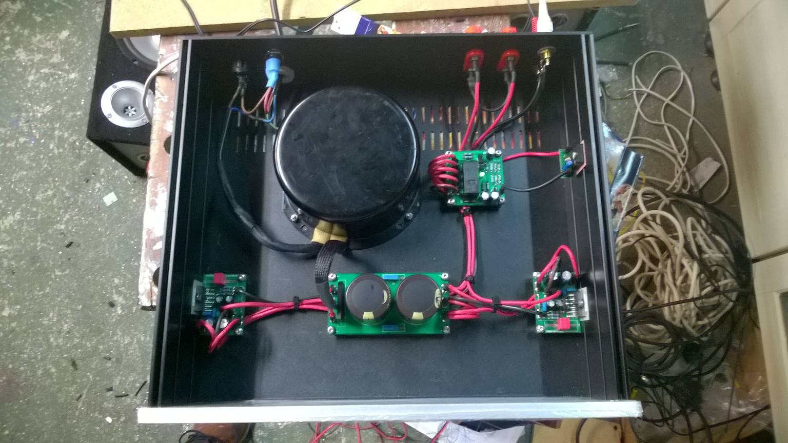

Aardig onderweg met onderdelen die ik had liggen, rest moet ik nog bestellen.
Berichten: 3189
Berichtdoor democles » zo 28 mei 2017, 14:39
Netjes gedaan :goedzo:

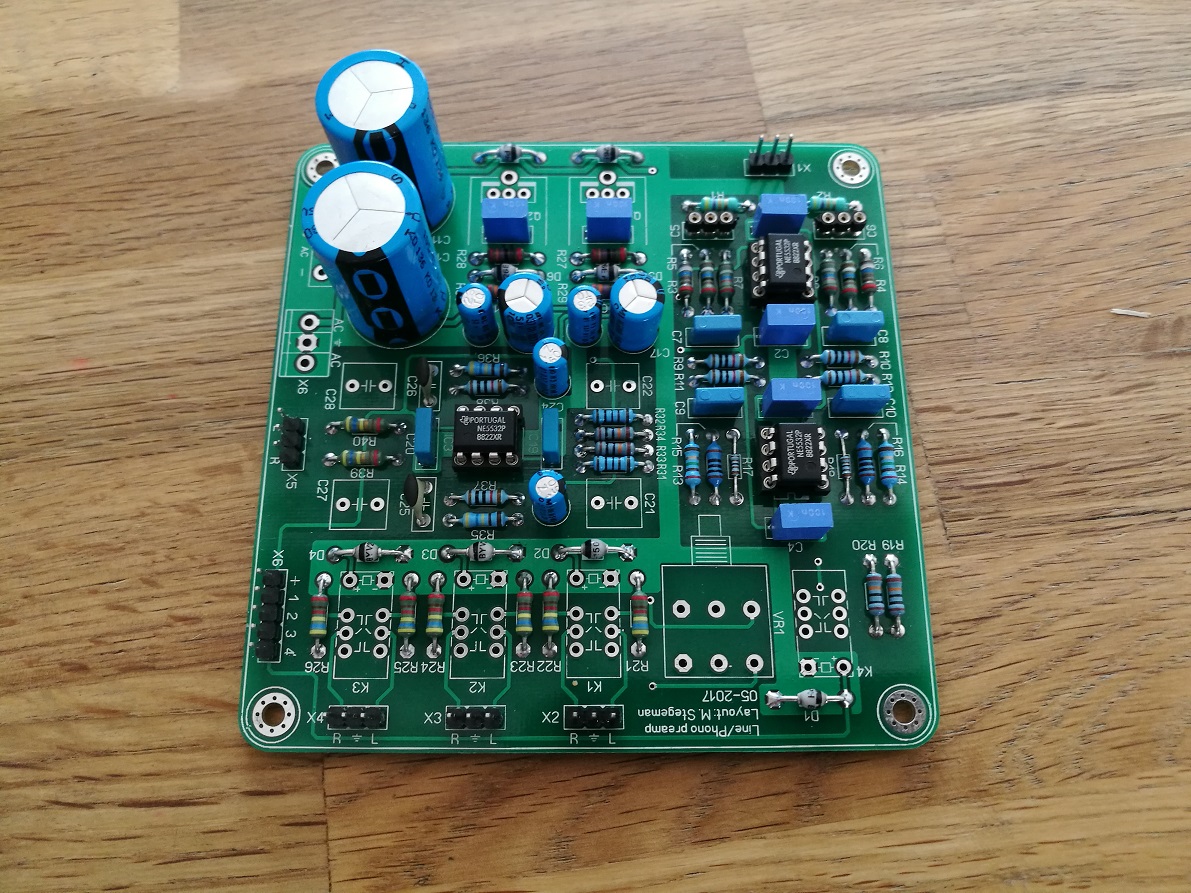

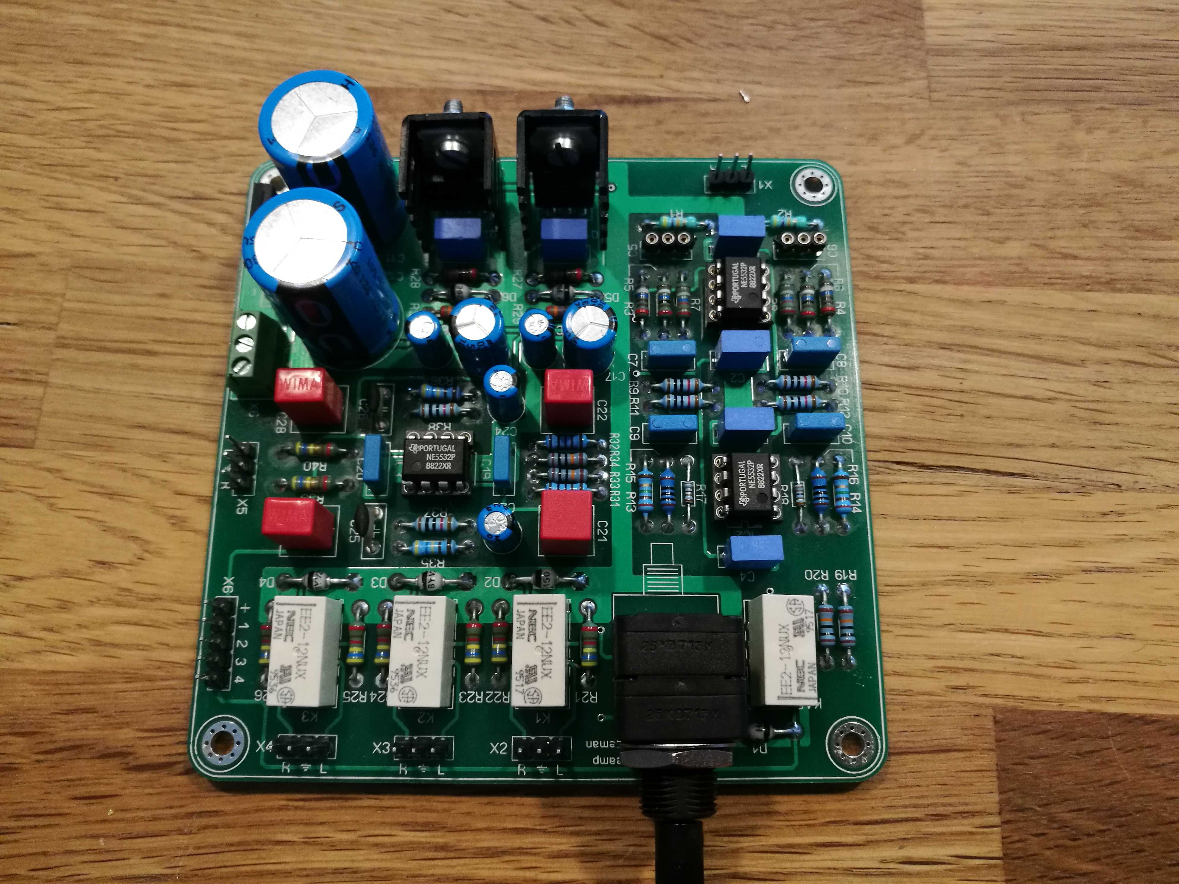

Berichtdoor sevenup » vr 09 jun 2017, 21:05
Alles gemonteerd, dit weekend testen :)
sevenup
Berichten: 2386
Berichtdoor sevenup » za 10 jun 2017, 21:28
Alles werkt in 1 keer. Totaal geen brom of ruis. Morgen maar eens een draaitafel aansluiten :)
Berichten: 3926
Berichtdoor Kappa7 » zo 11 jun 2017, 11:14
Gefeliciteerd en het ziet er netjes uit zo.
Maar hoe doe je dat nu met de volume regeling.
Draait die nu wel goed?
Berichten: 2151
Berichtdoor John P » zo 11 jun 2017, 11:37
Het is maar een kwestie van een drieaderig draadje solderen tussen pcb en de potmeter die op het chassis zit. Dat is waarschijnlijk minder werk dan een asje verlengen. Als je daarna vergeet dat het zo zit zal je het verschil ook niet meer horen. In ieder geval gefeliciteerd.
