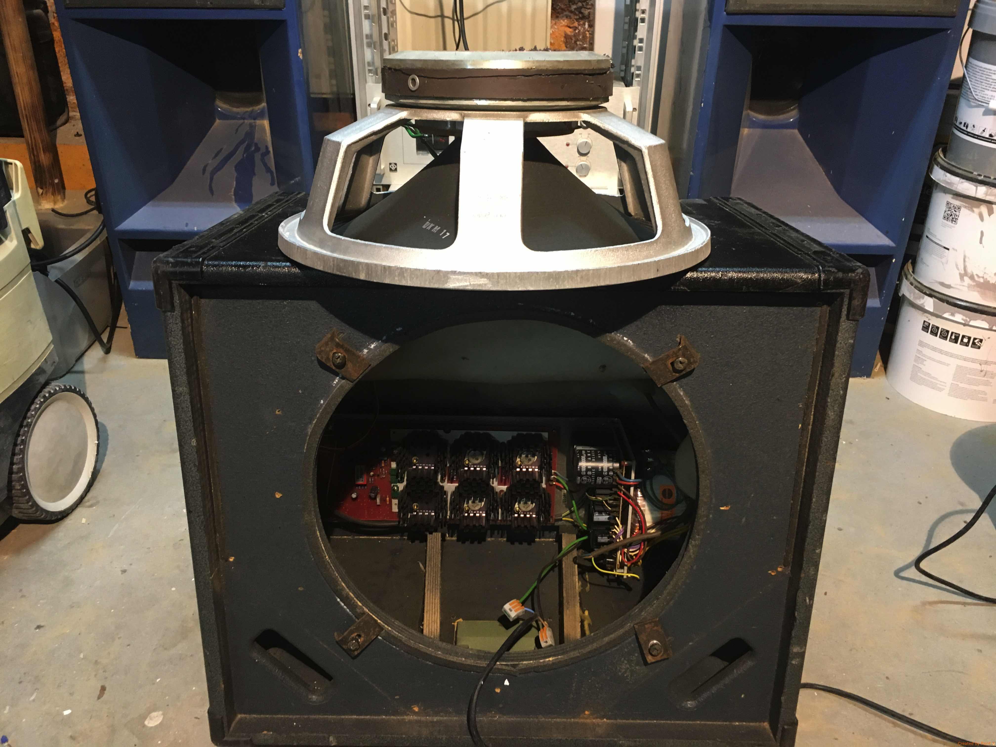

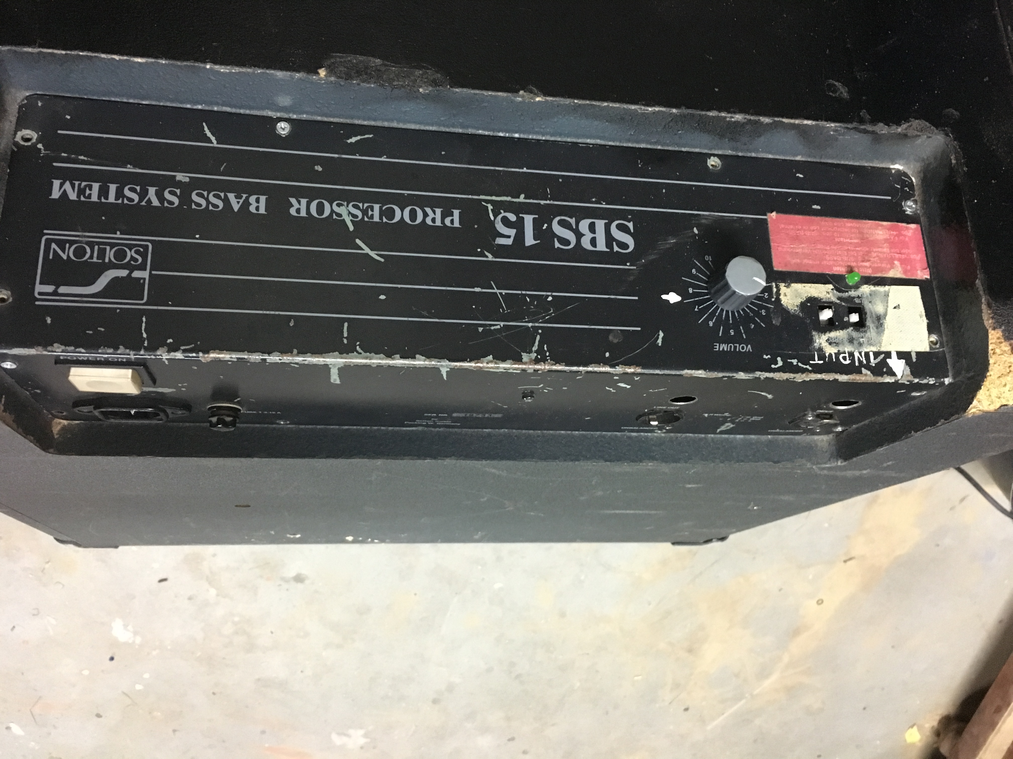

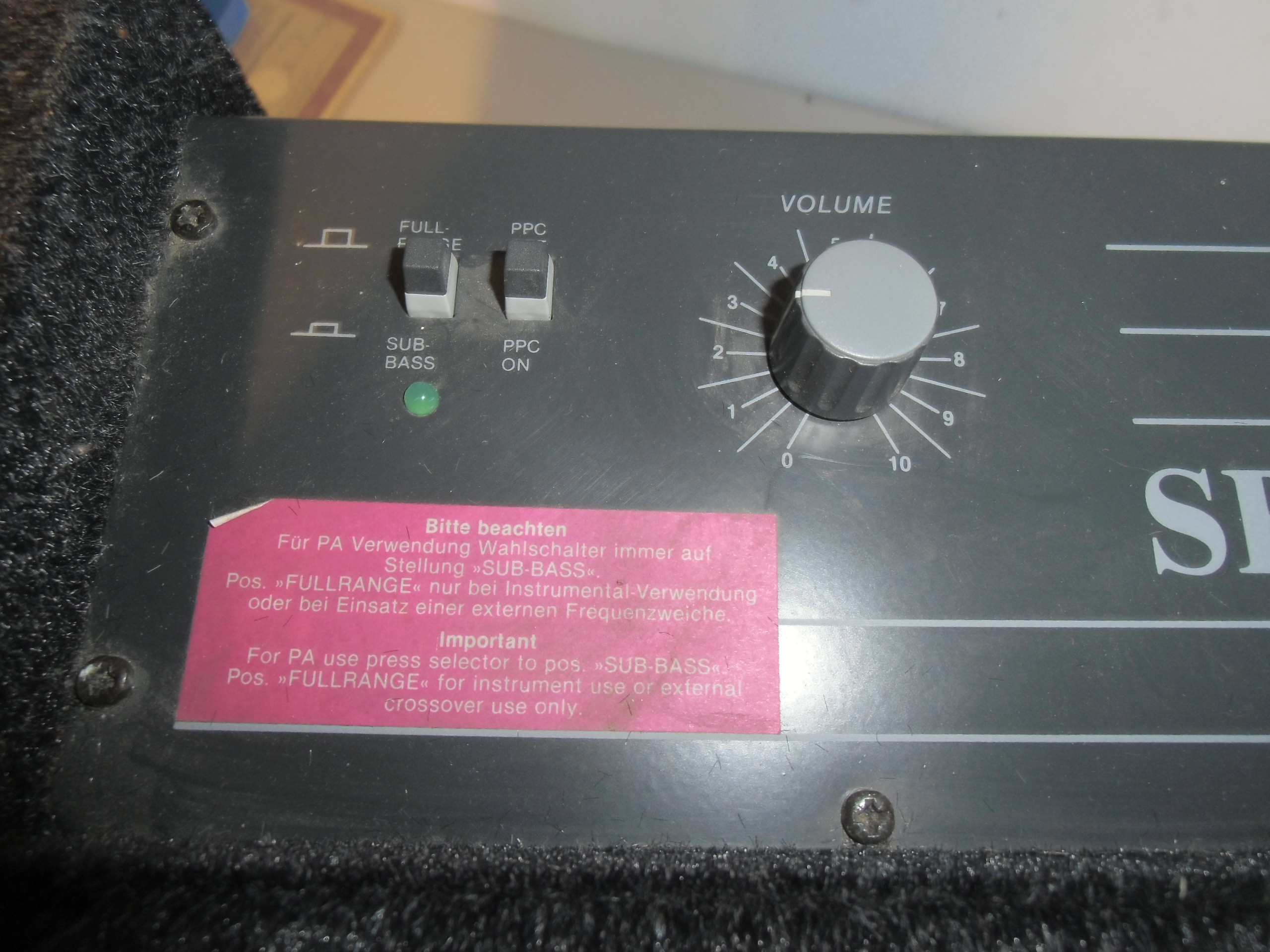

Laatst was ik weer eens op pad en liep tegen een Solton SBS-15 subkast aan die helemaal uit elkaar lag. (opmerkelijk hoe de magneet is open gesplits).
Zonde om weg te gooien dacht ik en heb het mee naar huis gesleept.
Thuis aangekomen heb ik alles weer terug aangesloten (andere speaker) en er kwam alleen maar wat ruis en gekraak uit.
Zoals de titel al vermeld ben ik nog net geen leek, dus leek het me beter eerst advies van de experts te vergaren voordat ik hiermee verder ga.
Mijn plan is hiermee een HT sub te bouwen maar dan moet er wel meer geluid uit gaan komen dan wat ik nu hoor :?
Hopelijk willen jullie mij hiermee op weg helpen, graag ook eerlijk zijn als je denkt dat het zonde van de tijd is.

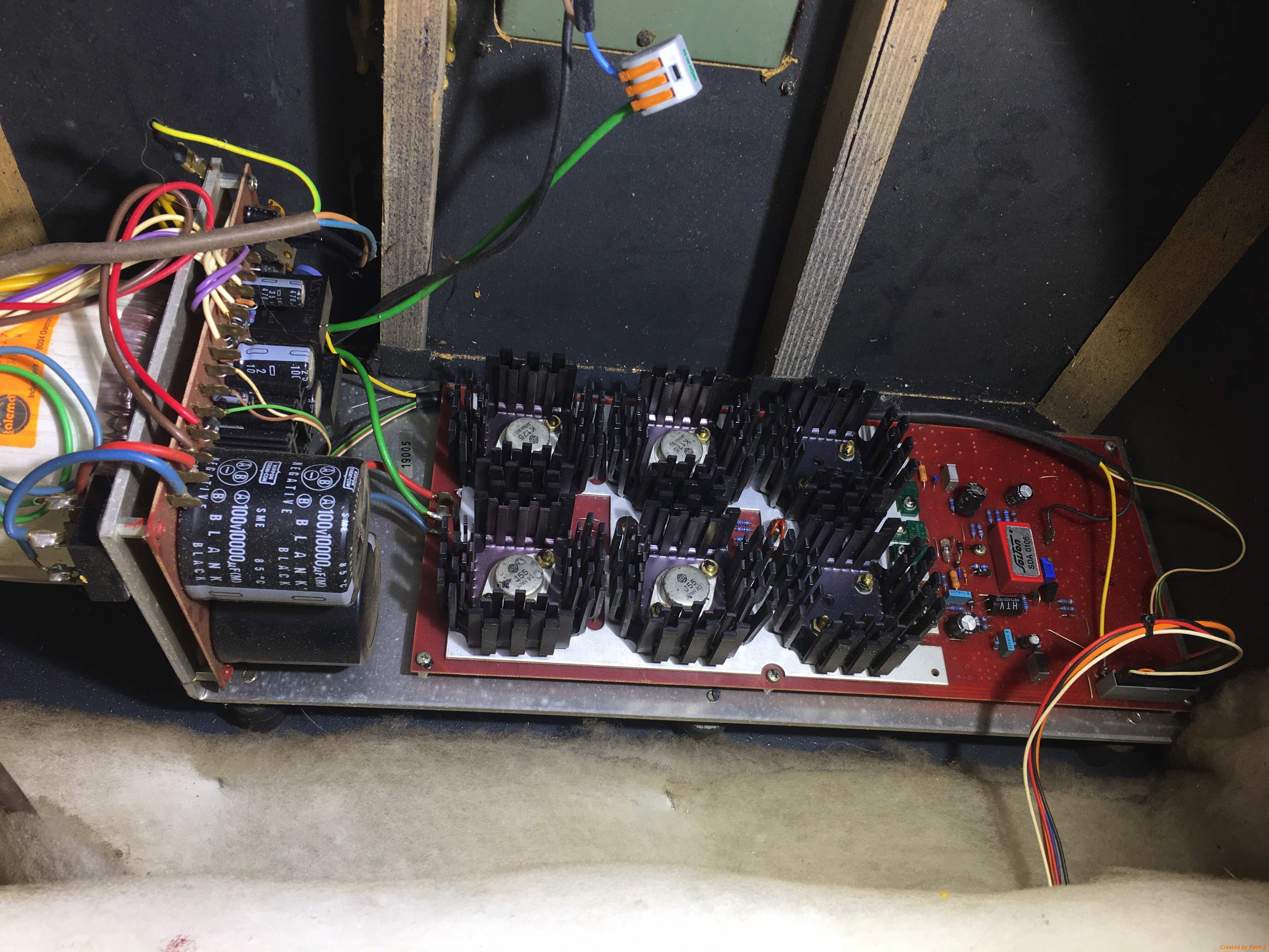

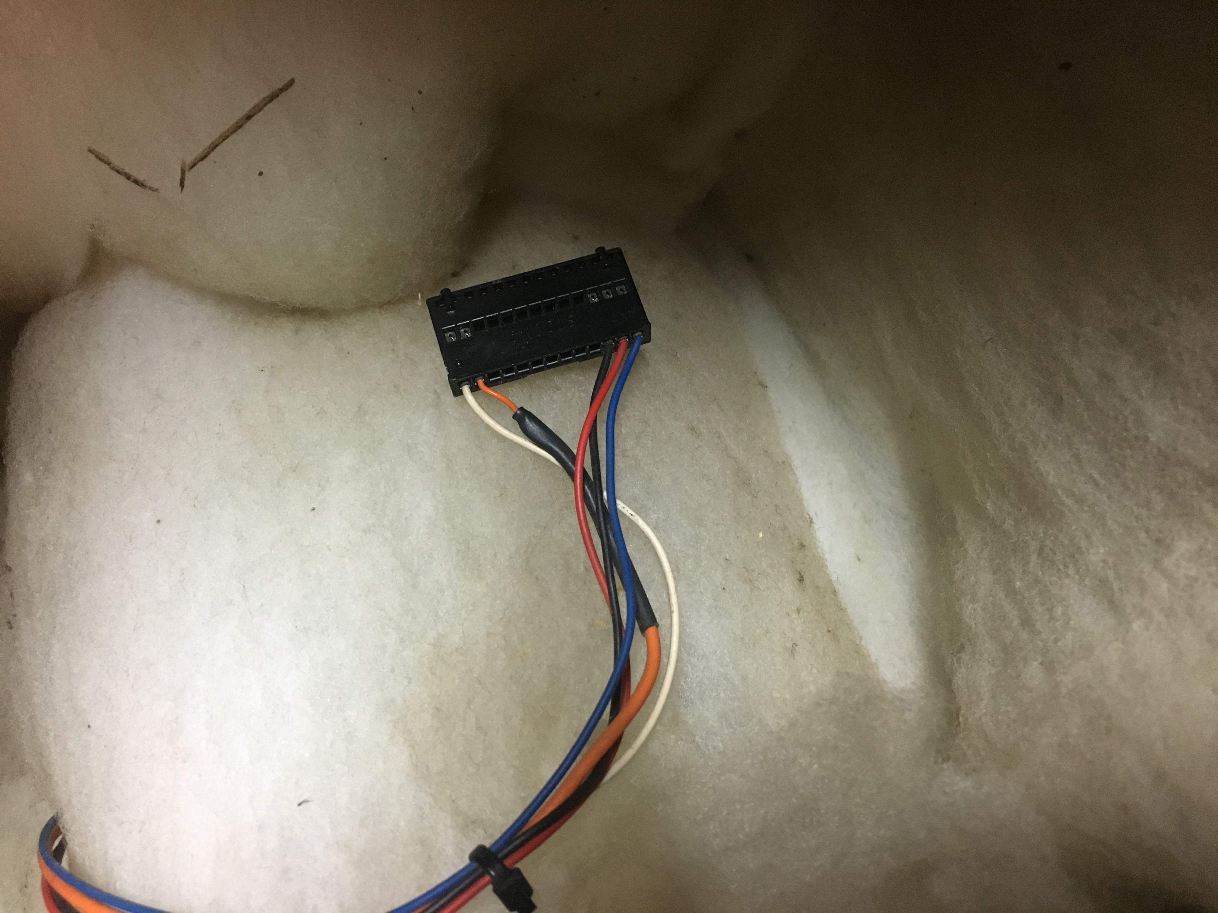

De versterker is opgesplitst, frontplaat en eindversterker module, Deze zijn met 7 draden verbonden waaronder een coaxiale draad.
De afscherming is aan de kant van de eindversterker niet aangesloten en zit verstopt achter een krimpkous.
Nu dacht ik met mijn beperkte kennis, "dit is de lijnkabel, als ik dit aan de sub-out van mijn HT versterker knutsel moet het werken"...maar klopt dit ook? of denk ik te simpel..

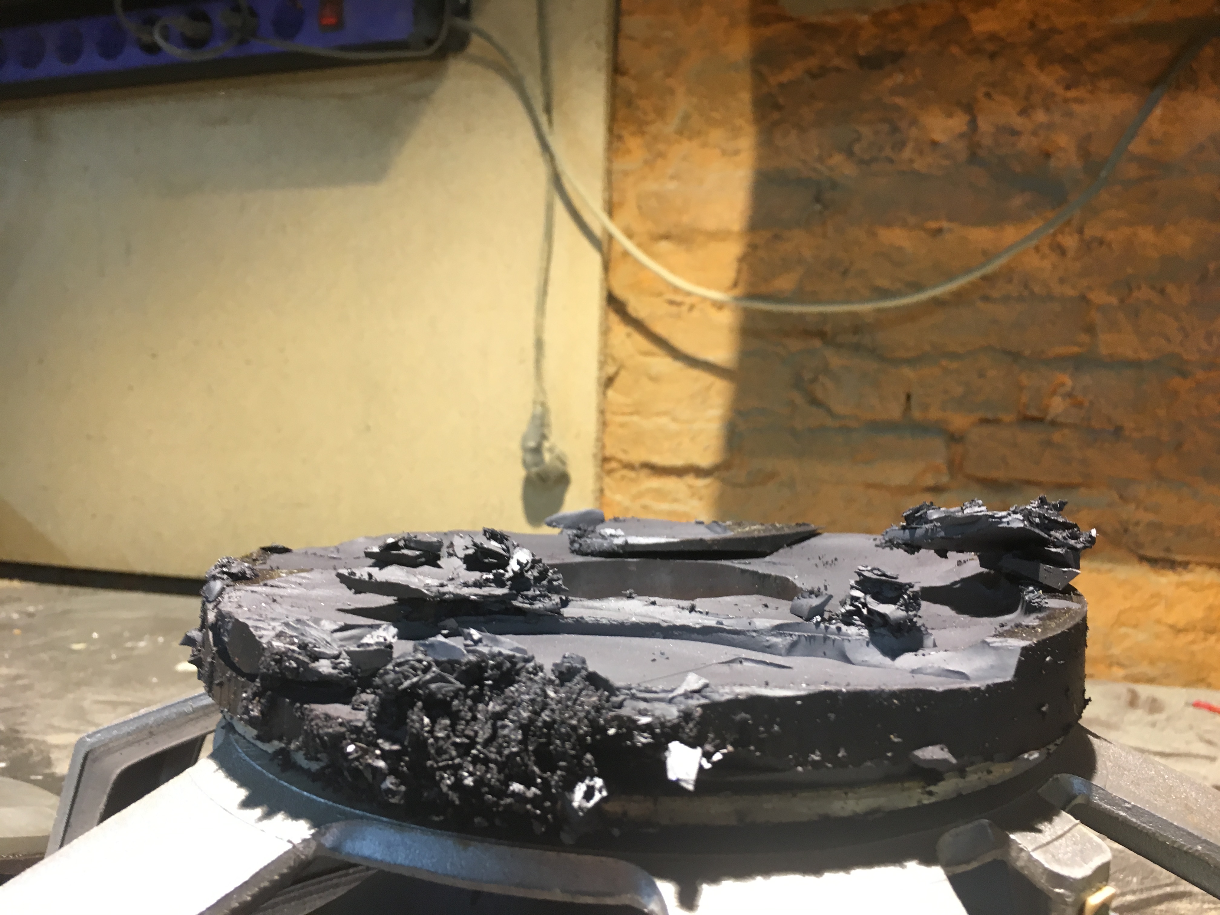

Wat is er met die magneet gebeurd ? :shock:
Berichten: 11376
Re: Solton SBS-15 vs electronica kneus.
Berichtdoor Ah!buis » zo 30 jul 2017, 21:36
Hé ja, een nieuwe met een ouwe :lol:
Een Duits geval met een fabrikant die schijnbaar nogal aan veranderingen onderhevig is geweest.
Nu heet het dat ze te bereiken zijn (tech doc vragen ?) bij http://solton-acoustic.de/
Om de eindversterker van signaal te voorzien is die afgeschermde draad wel 't meest aannemelijk.
Het rare is dat de massa van die draad aan de versterkerkant geïsoleerd is, zou eigenlijk net omgekeerd moeten.Nu weet je niet waar je de massa van een draad voor signaaltoevoer moet aansluiten.
Die LS is wel raar beschadigd.Je zou zeggen dat er een gaatje in geboord is, hoewel erg hard materiaal.
En dan een schroef erin gewrongen, knap zegt het harde spul.Als de spreekspoel nu niet aanloopt doet ie 't misschien nog wel.

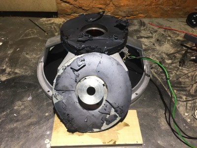

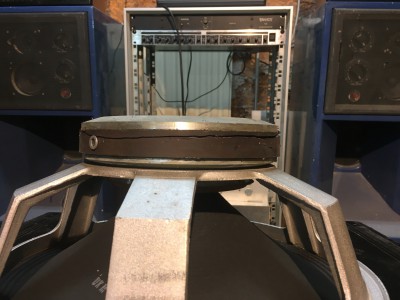

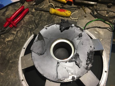

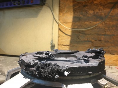

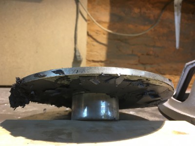

Heb gisteren de woofer beter bestudeerd en wat foto's gemaakt.
het lijkt wel of de spreekspoel het geheel heeft doen splijten.
Betreffende de eindtrap, ik ben er achter dat de zwarte draad de massa is, kan ik deze i.c.m de oranje coax als lijningang gebruiken?

+1, oude meuk is vaak leuk en voordelig :). Maar de vintage woofer op je foto's zou ik nu toch wel afschrijven, zo treurig zie je ze niet vaak :shock:

Mooie passieve radiator als je de rest van de magneet er even af plukt.
Ik zie trouwens geen schroef, alleen een ringetje.
Moet wel een heel sterke spreekspoel zijn om dat voor elkaar te kijgen :? .
Zou kunnen.Lijkt me beter om de afscherming van die orange draad te gebruiken.Die zwarte zit om onbekende reden een heel eind verder aan de stekker dan de orange, is misschien iets anders.

Bravoman15 schreef:het lijkt wel of de spreekspoel het geheel heeft doen splijten.
Ik heb eerder de indruk dat iemand hem uit zijn handen op de vloer heeft laten vallen...
Kan me eerlijk gezegd niet voorstellen dat zoiets nog te repareren is, en dat uit mijn mond. :lol:
Bedankt Anne,
Alleen zit de afscherming niet bij de eindtrap aangesloten, ik kan hier toch niet gewoon de massa van de eindtrap voor gebruiken?

beijert schreef:Mooie passieve radiator als je de rest van de magneet er even af plukt.
was aan de magneet blijven plakken..
+1
En dan van flinke hoogte.

Bravoman15 schreef:Alleen zit de afscherming niet bij de eindtrap aangesloten, ik kan hier toch niet gewoon de massa van de eindtrap voor gebruiken?
Ah ja, het is net andersom :o
Het pinnetje waar de oranje draad aanzit is de eindversterker ! Dan moet je idd de massa aansluiting van de versterker ingang hebben.Kan de zwarte draad zijn, kan ook de witte er vlak naast.Als het niet zo is krijg je in 't gunstigste geval brom en als er spanning op blijkt te staan een kapotte uitgang van de bron :shock: .
dan maar voor zwart gaan?? met zwart kan er weinig fout gaan toch?

Bravoman15 schreef:dan maar voor zwart gaan?? met zwart kan er weinig fout gaan toch?
Bij ons is zwart voor de rouw, elders dan weer wit. Zou geen betekenis aan de kleur durven toekennen.
Als je een bekende massa vindt kun je altijd nazien of die zwarte daar ook aan zit (ohmmeter bijv)

Berichtdoor Bravoman15 » do 03 aug 2017, 21:49
Bedankt allemaal, ik heb hem aan de praat. :D
Ik heb de oranje coax aan een tulp kabeltje geknoopt, iPadje erop, en testen maar.
De wondere klanken van het relais dat inslaat werdt direct opgevolgd door een om hulp schreeuwend 6" woofertje.
:-s .......... :think:
Oja volume zachter zetten op de iPad, die van de sub doet natuurlijk geen dienst meer.. :roll: (tja de titel zegt ut al)..
6" subje weer bekomen van de schrik en we hebben muziek :yeah: :yeah: :rock: :rock: ...
Wel full range, maar dat wil ik oplossen met een Tannoy TX2 X-over.
Ben al aan het bieden op een Gauss type 5840, heb ik zo toch voor een paar pinda's een leuk ondersteunend subje voor mijn CPA 12 topjes.
Zoals omschreven moet toch lukken neem ik aan, of is het het waard om de voorversterker verder te inspecteren?
