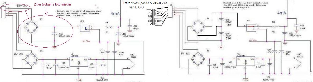

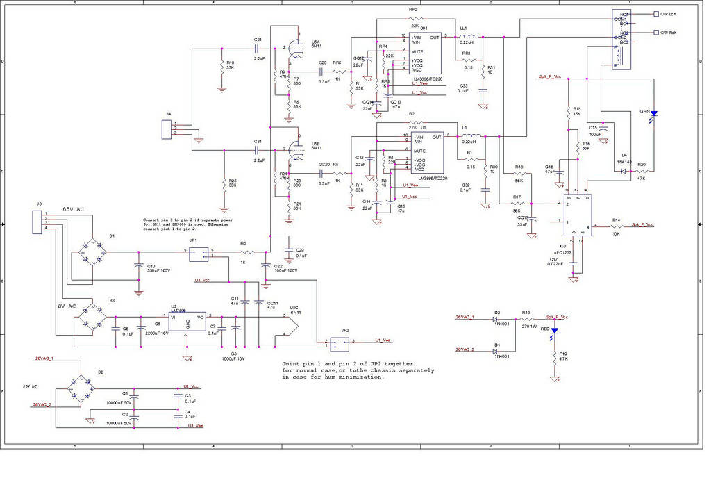

Pjotr schreef:@Anne,
Zou het zoveel uitmaken? We hebben geen schema maar volgens mij zit er op de print gewoon een spanningsverdubbelaar en dan zal er iets van een Vb van 60V - 70V op de buis staan.
Voor de duidelijkheid even 't schema.
Er is een keus, JP1 om de +Vcc te gebruiken of een voeding met een 65V~trafo.Met 24V~ krijgt de buis dan maar zo'n 33V= , niet erg veel.

Berichten: 12018
Re: LM3886 vraagje
Berichtdoor Ah!buis » di 07 nov 2017, 23:12
toetertje schreef:Toch wel interessant. Wat zou dan eventueel het voordeel kunnen zijn van een
hogere spanning op de buis? Ik neem aan dat de 65 volt voeding voor de buis, dan
bijna geen vermogen hoeft te leveren?
Die 2x24V van Pjotr (veronderstel weinig belast 2x28V) geeft hier 78V=.Maar 2x30V (ook weinig belast iets meer) zou wel 65V~ kunnen zijn.
Met de aangegeven 65V~ krijg je ong. 90V=. Gaat er 4mA lopen en krijgt de buis nog maar een -0,66V op het rooster.
Moet vermoedelijk wel de gelijkrichter, elco en nog wat aangebracht worden en een draadbrug verandert ( JP1 zal er ook niet zijn, maar enkel een draadje).

Anne, zou je eens een spanningsverdubbelaar in dit schema kunnen intekenen? Dat is wel een leuke tweak.
Berichten: 12018
Re: LM3886 vraagje
Berichtdoor Ah!buis » wo 08 nov 2017, 14:08
John P schreef:Anne, zou je eens een spanningsverdubbelaar in dit schema kunnen intekenen? Dat is wel een leuke tweak.
Zou dan zoiets worden.In de brug zitten twee diodes teveel, hindert niet en past makkelijker.

Berichtdoor John P » wo 08 nov 2017, 14:35
Bedankt Anne. Mag de 24V een aftakking zijn van de 2x24 hoofdtrafo?
Berichten: 12018
Re: LM3886 vraagje
Berichtdoor Ah!buis » wo 08 nov 2017, 14:46
John P schreef:Bedankt Anne. Mag de 24V een aftakking zijn van de 2x24 hoofdtrafo?
Vooral niet,maakt sluiting. Daarom die trafo voorgesteld, moet er toch al een voor de gloei, twee vliegen in een klap :D .

Er zou ook veel vervorming verloren gaan met een kathodeweerstand naar -Vb i.p.v. naar 0V.
Peter de Jong
Berichten: 12018
Re: LM3886 vraagje
Berichtdoor Ah!buis » wo 08 nov 2017, 23:08
Pjotr schreef:Er zou ook veel vervorming verloren gaan met een kathodeweerstand naar -Vb i.p.v. naar 0V.
Zou wel een mooie oplossing zijn, vervormen doet 't hoe dan ook bij zo'n lage spanning.Om nog wat stroom te krijgen door de buis moet de -Vg klein blijven.
Met kathodeweerstand naar -Vb en anode +Vb gaat er ~1mA lopen met het rooster op massa niveau en dan wordt Vgk=-1V.
Ombouw is wel bewerkelijker, twee weerstanden ipv van massa naar -Vb.Mogelijk nog twee diodes tegen de mogelijke inschakelplop door de -Vb op de kathode voor de buizen warm zijn.
En dan twee mogelijkheden om 't af te maken,
- twee weerstanden een kant los en aan massa
- die twee weerstanden los of eruit en twee condensators kortsluiten en evt eruit.
Laatste wel makkelijk, simpel eruit knippen en twee draadjes.
Nadeel is, je verandert de montage.Gaat 't mis doet ie 't niet meer.
Met extra trafo is het enkel toevoegen, niet goed er weer uit, veiliger voor de leek.
En dan ben ik nog een weerstand+elco in de -Vb leiding vergeten ! :oops:

Dat verhaal van de kathodeweerstand staat toch los van de trafo Anne? Was meer een opmerking in de kantlijn van mij. Ga je gebruik maken van -Vb moet je die toch ook een stuk beter gaan filteren. Zou aan dit printje eigenlijk helemaal niks veranderen en er gewoon 2x 24V - 30V trafo'tje + gloei aan hangen.
Laatst gewijzigd door Pjotr op do 09 nov 2017, 12:18, 1 keer totaal gewijzigd.
Peter de Jong
Berichten: 12018
Re: LM3886 vraagje
Berichtdoor Ah!buis » do 09 nov 2017, 12:02
Pjotr schreef: Zou aan dit printje eigenlijk helemaal niks veranderen en er gewoon 2x 24V - 30V trafo'tje + gloei aan hangen.
Helemaal mee eens, hoewel 2x30V is wat veel.
Gewoon de buis weglaten zonder gloei (LED eronder ?) en de kathode-aansluitingen bij de buisvoet als ingang gebruiken :lol:
