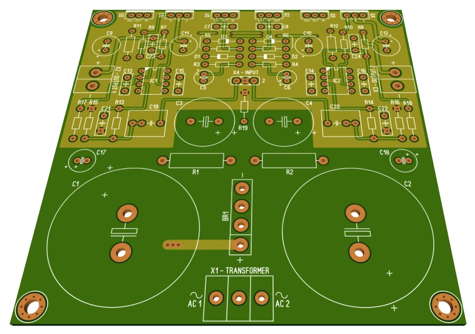

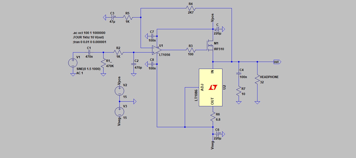

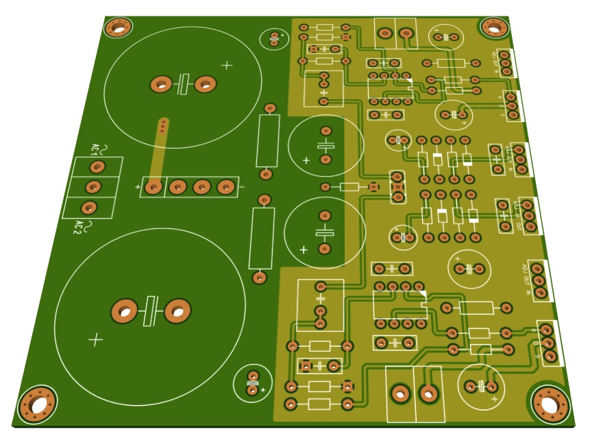

Lekker aan het tekenen geweest. Klasse A hoofdtelefoonversterker gebaseerd op onderstaand schema, maar dan met LM317 CCS ipv weerstand, ingangscondensator en met LM317/LM337 voeding per kanaal.
Bedoeling is om een koelblok als deze te monteren op de rand van de PCB met boutjes, zo vormen print en koelblok 1 geheel.
Ik heb 1 kanaal als test opgebouwd op experimenteerprint, werkt zonder problemen.

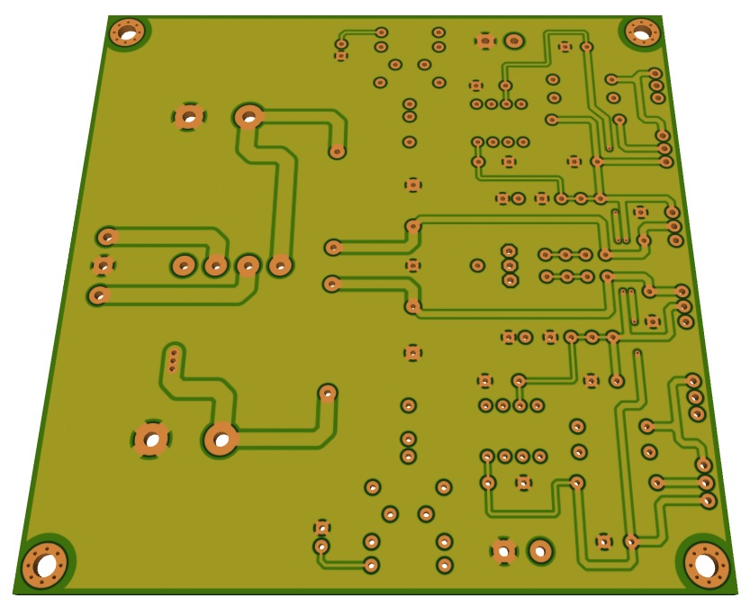

Berichtdoor sevenup » za 02 dec 2017, 9:58

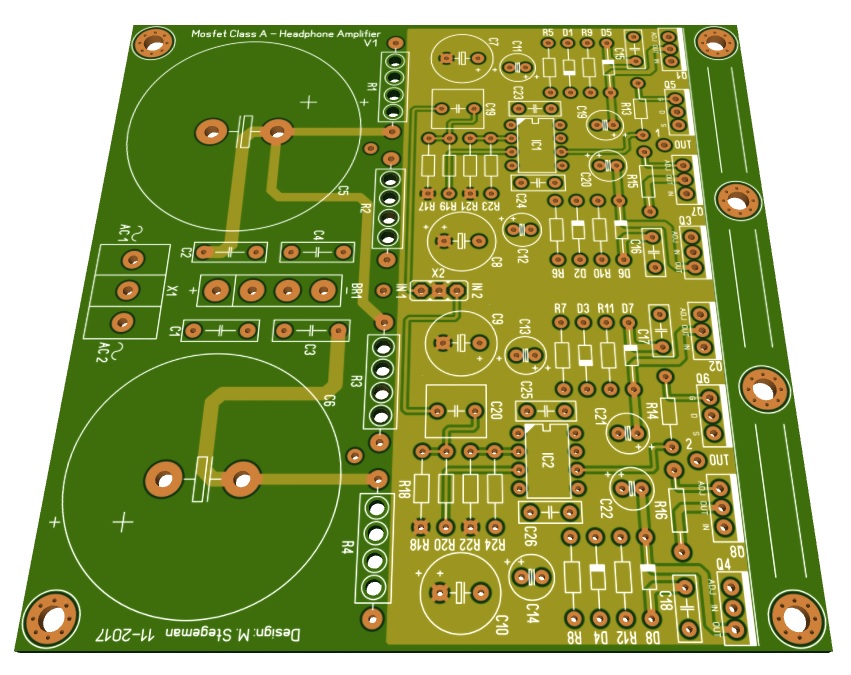

Bovenkant is groundplane voor signaal, onderkant is groundplane voor power.
Nu moeten die 2 nog ergens aan elkaar, wat is de beste plek hiervoor?
Heb een paar suggesties, maar weet niet zeker wat de beste oplossing hiervoor is. Iemand suggesties?

Nog een paar wijzigingen in het schema.
Zobel op de uitgang
RF filter op de ingang
Condensator bij weerstand in tegenkoppeling

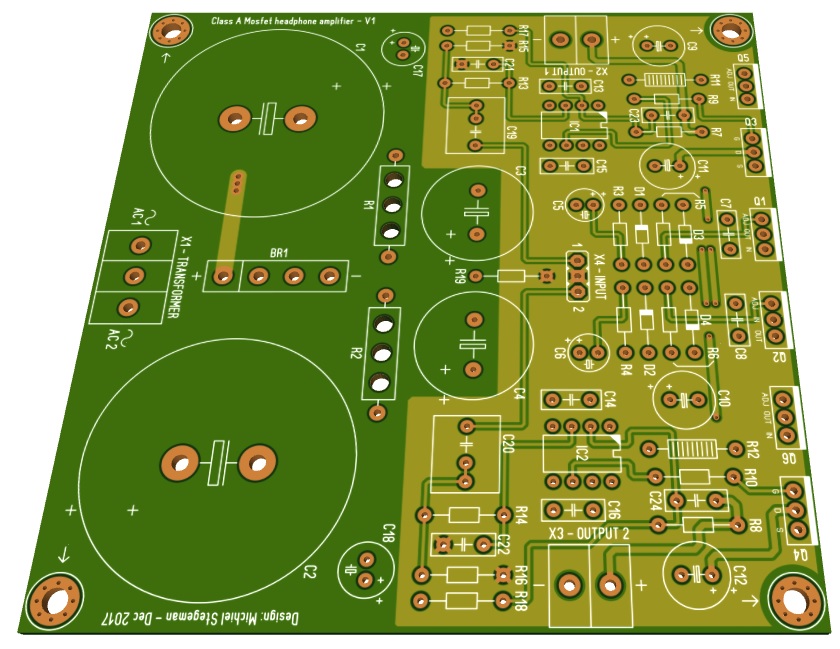

Berichtdoor sevenup » za 16 dec 2017, 11:51

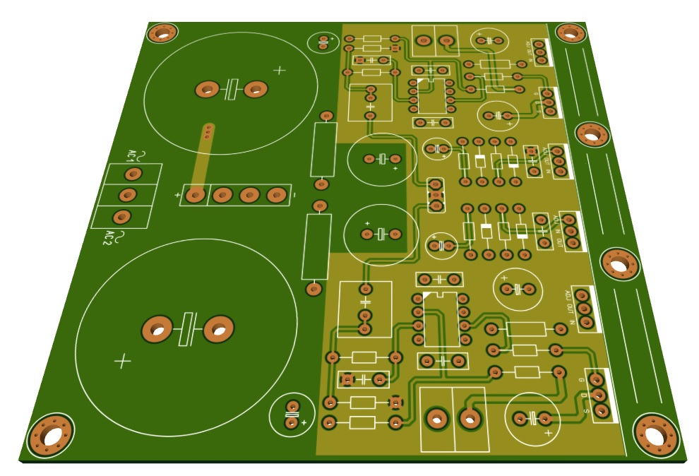

Layout wat aangepast.
Schema volgens vorige post.
1 setje spanningsregelaars in plaats van 2 setjes.

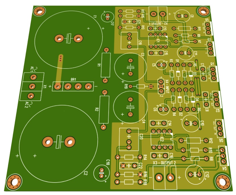

Re: Klasse-A hoofdtelefoonversterker
Berichtdoor sevenup » za 16 dec 2017, 22:09

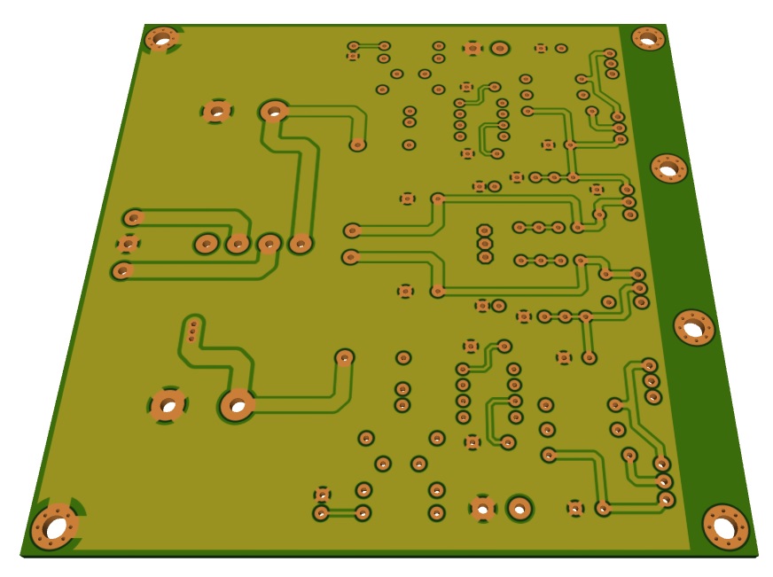

Onderkant

Berichtdoor Barry2001 » za 16 dec 2017, 22:16
Hoe heb je de gnd nu gedaan Michiel? En is het misschien handig de footprint van de grote elco's aan te passen voor ook een grotere pitch?
En is het handiger om de FET's aan de rand te zetten ivm je koelblok?
sevenup
Berichten: 2407
Locatie: Hengelo (ov)
Berichtdoor sevenup » zo 17 dec 2017, 10:27
Barry2001 schreef:Hoe heb je de gnd nu gedaan Michiel? En is het misschien handig de footprint van de grote elco's aan te passen voor ook een grotere pitch?
Misschien had ik er bij moeten zetten dat hij nog niet af is :)
Er komt nog een weerstand bij waarmee ik het signaal groundplane koppel aan de power ground. Nog steeds niet helemaal zeker wat het beste punt is.
De elco's hebben een pitch van 10mm, hier kunnen alle gangbare snap-in elco's met diameter tot 35mm in. Bijvoorbeeld: https://www.eoo-bv.nl/radial-10000uf470 ... v-jam.html
FET's aan de rand is misschien wel handig, kun je ook andere koelblokken gebruiken.
Verder moeten er nog een paar spoortjes gelegd worden voor de voeding van de opamps.

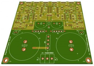

Berichtdoor sevenup » zo 17 dec 2017, 20:36
Nog een paar wijzigingen.

Bijna klaar :)

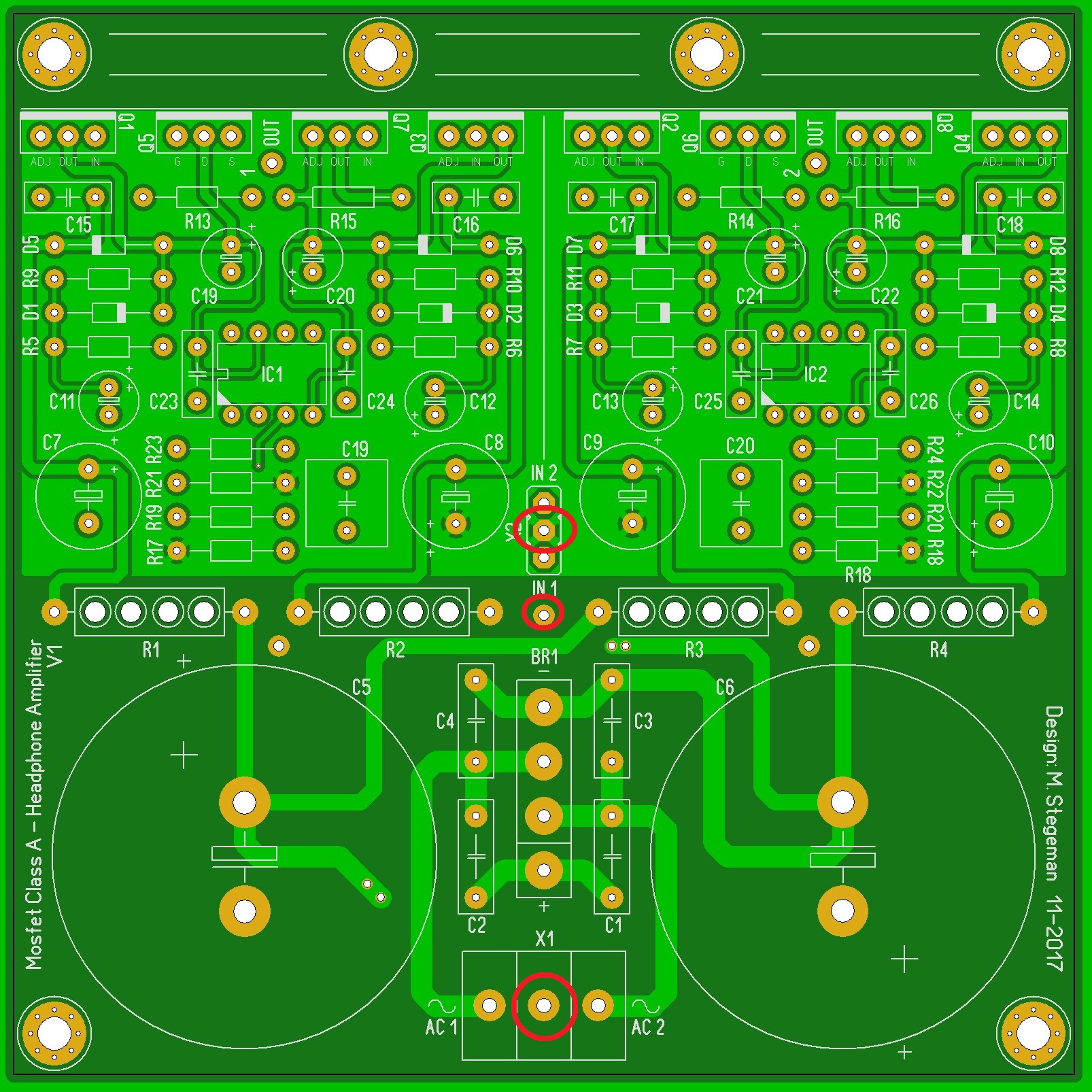

Berichtdoor sevenup » di 19 dec 2017, 15:34

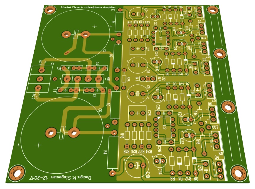

Huidige schema en layout

Nog even nakijken en dan bestellen maar :)

Berichtdoor sevenup » vr 22 dec 2017, 21:28
update
