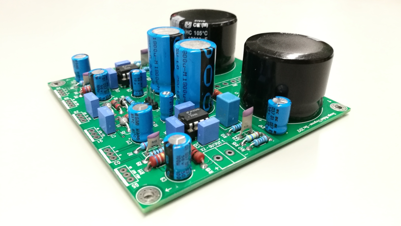

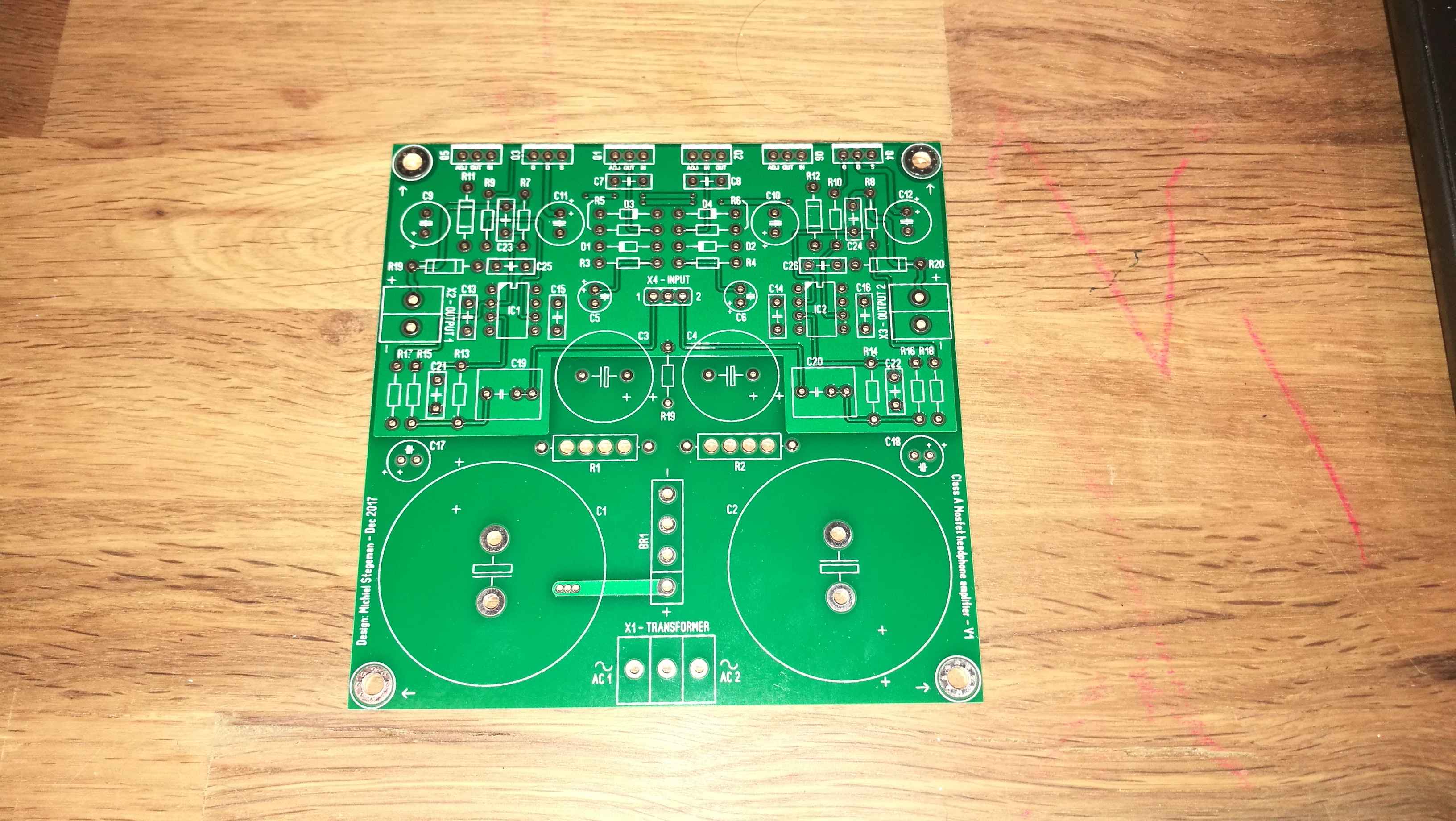

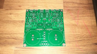

En de printen zijn binnen. Ziet er netjes uit :)
sevenup
Berichten: 2391
Locatie: Hengelo (ov)
Re: Klasse-A hoofdtelefoonversterker
Berichtdoor sevenup » ma 22 jan 2018, 20:57
Mis nog een paar onderdelen, maar meeste zit er op :)

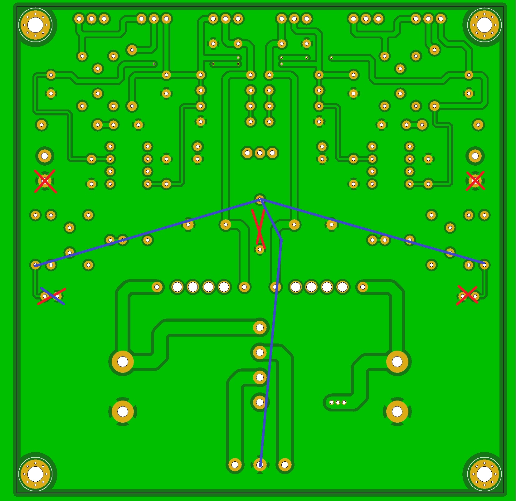

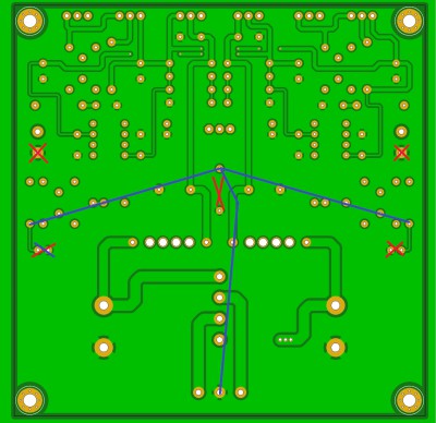

Berichtdoor sevenup » di 06 feb 2018, 20:17
Zoals beloofd, om deze versterker helemaal bromvrij te krijgen zijn een paar modificaties nodig.
De gebruikte groundplanes hebben niet het verwachtte resultaat opgeleverd.
Met onderstaande modificaties werkt hij wel perfect.
R19 - C17 - C18 weglaten (of de min aansluiting isoleren en rechtstreeks naar het bovenste eilandje van R19)
Verbindingen maken zoals aangegeven
Rechtstreekse verbinding van transformator NUL naar chassisdeel uitgang, dus de NUL van de uitgang connectors niet gebruiken.
Versterker heeft redelijk wat koeling nodig, ik gok tussen de 2 en 3 °C/W
Laatst gewijzigd door sevenup op zo 11 feb 2018, 21:25, 1 keer totaal gewijzigd.

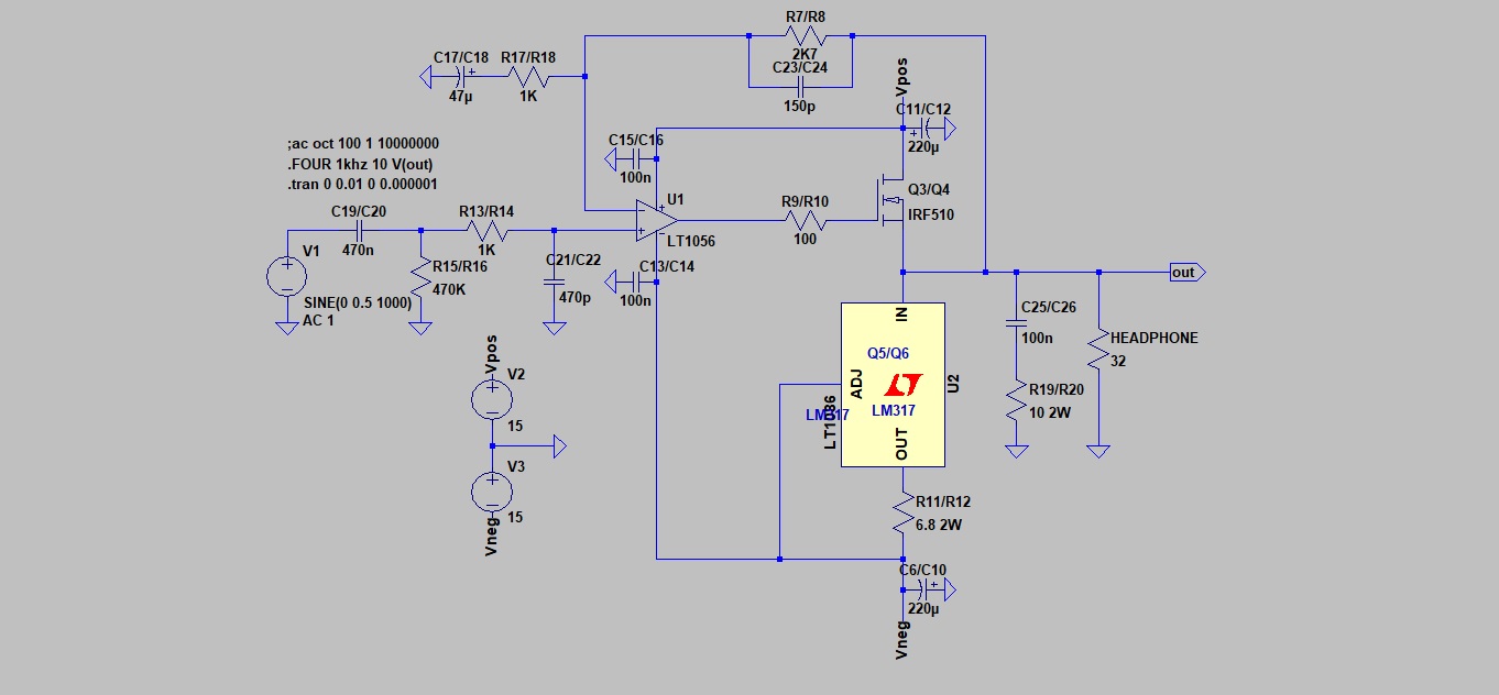

Berichtdoor sevenup » za 10 feb 2018, 20:20
Hierbij alvast het schema met refdes en waardes voor het versterker deel.
Voeding deel komt er aan.

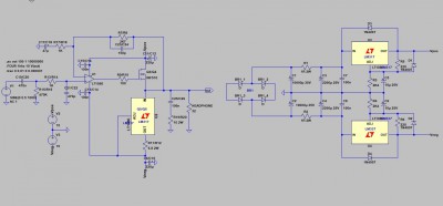

Berichtdoor sevenup » zo 11 feb 2018, 11:18
Totale schema en bestel lijst EOO (Dick Best)
Thomox
Berichten: 628
Berichtdoor Thomox » zo 11 feb 2018, 13:10
Wat een service, top!
Wat ik me alleen nog afvraag, welke trafo heb je nu gebruikt? Aan je tekening te zien (15v) dacht ik eerst dat dat reeds de gelijkgerichte spanning is, daarmee zou ik op 10.nogwat uitkomen.. dat lijkt onlogisch, dus ik verwacht dat je een 15 - 0 - 15 heb je gebruikt...? Trafovermogen van om en nabij 10VA?

Berichtdoor Thomox » zo 18 feb 2018, 14:43
Ik heb nog een aantal kleine foutjes gevonden, denk ik :lol: in je tekening bij de uitgang van je stroomregeling (317) staat C6/C10.. C6 moet C9 zijn? Verder, R11 en R12 zijn 6.8 Ohm in de tekening, in je bestellijst staat 0.68 ohm.. tikfoutje of wil je echt 1.85A uit de lm317 trekken met forse koeling?
En is het nog een 'upgrade' als ik de LF356's door OPA134's vervang? Kan dat zomaar 1:1 uitgewisseld worden?
Ga morgen een en ander even bestellen :proost:
Fijne laatste dag van het weekend gewenst \:D/
sevenup
Berichten: 2391
Berichtdoor sevenup » zo 18 feb 2018, 19:39
C9/C10 idd. En ook 6.8ohm
Opa 134 moet kunnen. Denk niet dat het verschil groot is trouwens.
Thomox
Berichten: 628
Berichtdoor Thomox » do 22 feb 2018, 15:45
Ik heb gisteren het spul binnengekregen van dickbest en ben gisteravond een beetje aan het puzzelen geweest... Ik zag te laat dat c19 en c20 op de lijst als 470nano waren gespect, terwijl ik 1micro heb besteld.. Verwacht niet veel invloed, maar is dit puur om wat rotzooi van buiten te filteren met een RC?
sevenup
Berichten: 2391
Berichtdoor sevenup » do 22 feb 2018, 16:51
Yep, misschien wordt de bandbreedte aan de bovenkant iets beperkt, maar kan geen kwaad. Je zou ook zonder kunnen proberen.
