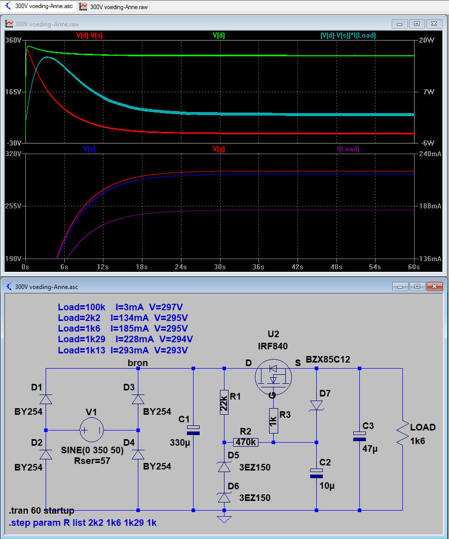

Willy zou je die irf840 wel gebruiken
Er is iets met soa wat ik niet precies meer weet :oops:
Daarom vloog bij mij telkens dat ding eruit en is er op Advies Pjotr de irfpe50 voor in de plaats gekomen
Anne en Pjotr hebben er even over gedebatteerd
Wat ik nog weet was dat die dingen die data maar heel kort mogen dissiperen en niet continu
Omdat ze bedoelt zijn voor schakelende toepassing en niet voor konstante stroom
Misschien is het helemaal niet van toepassing in jouw voeding
Maar kan het niet na laten je er op te attenderen O:)
Misschien dat jij Ditsnapt

Bij mij is nog nooit een IRF840 kapot gegaan. Eénmaal in bedrijf wordt die zelfs niet warm in combinatie van die koelvin. Ik heb die IRF840 nochtans in gebruik in mijn CTA5.1 en de EL84 versterker.
Uitgetest in LtSpice en geen noemenswaardige load, enkel bij het opladen van de ingangselco wat maar kortstondig is en niet over de limiet.

Willy_61 schreef:Bij mij is nog nooit een IRF840 kapot gegaan. Eénmaal in bedrijf wordt die zelfs niet warm in combinatie van die koelvin. Ik heb die IRF840 nochtans in gebruik in mijn CTA5.1 en de EL84 versterker.
:goedzo:
In mijn Buizentester explodeerde hij meerdere keren Moest daar meer arbeid verrichten kennelijk
In mijn EL12 versterker zit er ook 1 is ook nog heel na misschien 1200 x aan zetten en een uurtje of wat spelen en weer uit
Maar op meestal minder dan 1 Watt

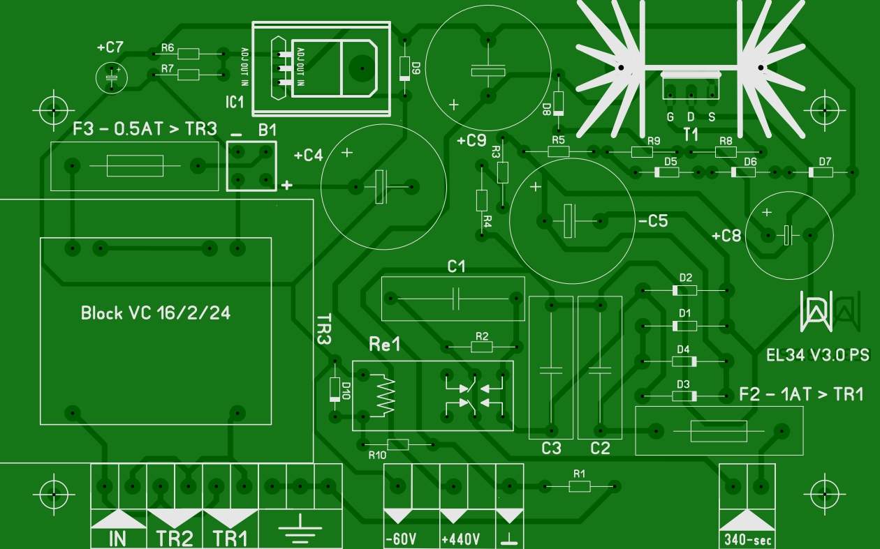

Hoewel de print er mooi uitziet, ben ik niet zo gelukkig met de scheiding tov het net :shock:
Kijk hier 's naar viewtopic.php?f=7&t=22550&start=125

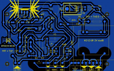

Mijn print is 1 x voorzien van afschermlaag en na het solderen een 2de laag.
Anderzijds zijn alle sporen minimaal 1,5mm (bijna 2x de verseiste 0.8mm) van mekaar gescheiden en de HS sporen minimaal 2mm.
Het netgedeelte zal ik trachten nog meer af te scheiden van de rest maar of 8mm haalbaar is, is zeer de vraag.
Ik doe mijn best.
Laatst gewijzigd door Willy_61 op do 08 feb 2018, 13:42, 1 keer totaal gewijzigd.

Re: EL34 Balans Triode of UL met volwaardige CFB
Berichtdoor Willy_61 » do 08 feb 2018, 13:28
Het netgedeelte zit nu gegroepeerd en voldoende gescheiden van al de rest.

De 16VA trafo is net binnengekomen (Conrad), hopelijk morgen ook de TL783 (Reichelt), dan kan de nieuwe print gemaakt worden :-)
Berichten: 12184
Berichtdoor Ah!buis » do 08 feb 2018, 14:14
Willy_61 schreef:Het netgedeelte zit nu gegroepeerd en voldoende gescheiden van al de rest.
Dat ziet er een stuk veiliger uit :D

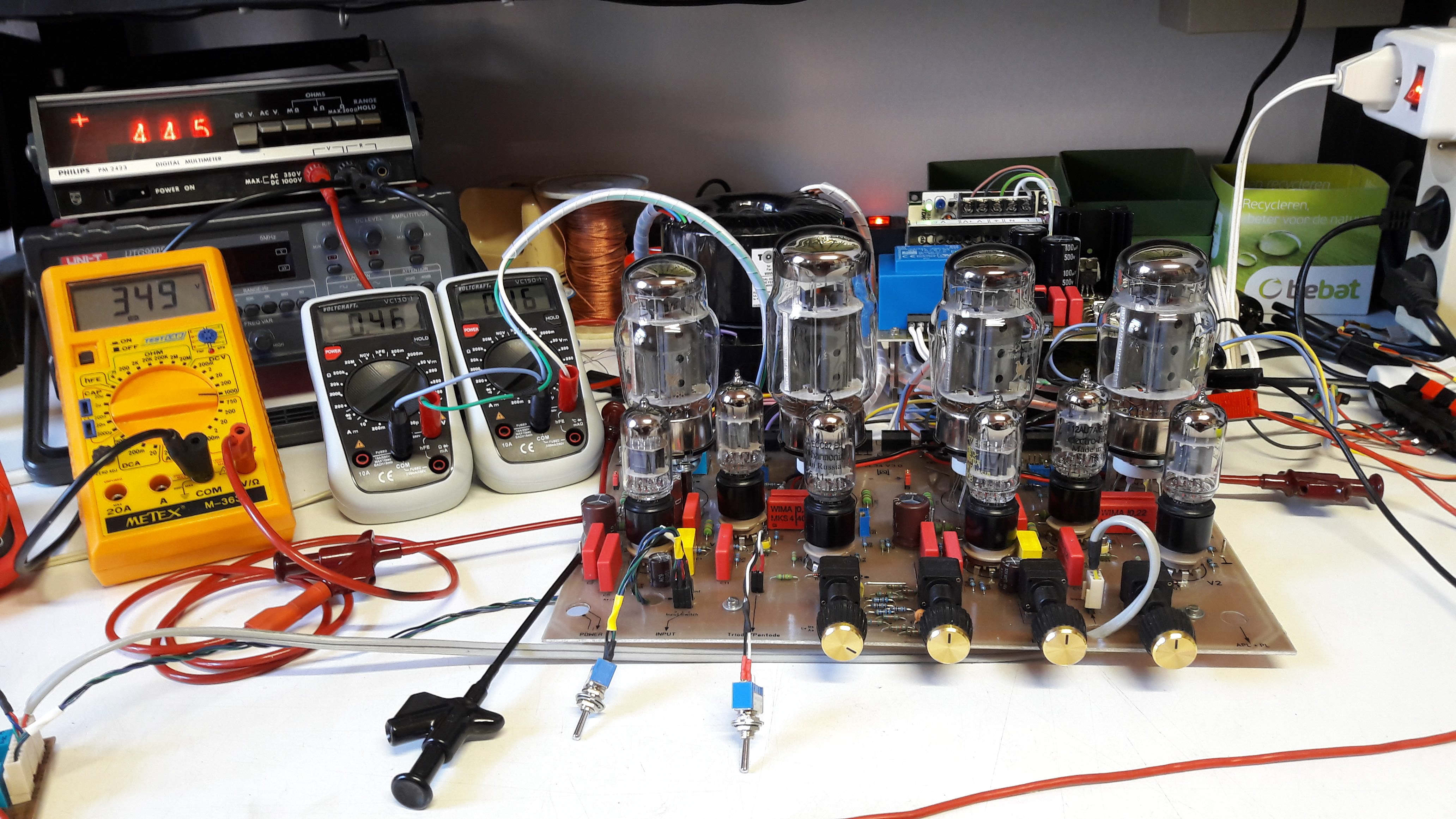

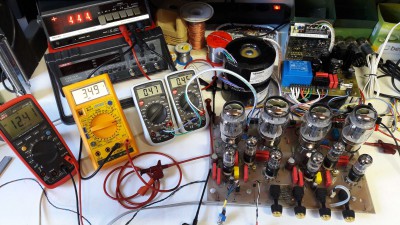

De voeding is ondertussen klaar, getest en goedgekeurd.
De -60,4V blijft onder elke belasting constant wat dus de goede werking van de voorinstelling van de buizen verzekert.
Voor de afwisseling eens uitgestest met KT88 buizen (3x Sovtec en 1x EH = 1cm hoger en wat dikker) op 45mA ruststroom.
Vooraf had ik de gloei van 12,6 naar 12,4 verminderd vermist de TDK max. 50W-versie is en de gloei van KT88 is 0,1A hoger, x4 dus 0,4A. Uiteindelijk heeft de TDK bij 12,4V geen probleem gegeven.
De klank is vlgs. mij dezelfde als bij de EL34EH, dus uitstekend.
Misschien dat ik straks de Svetlana (C-Wing) EL34 buizen uit mijn eerste versterker haal en deze hier ook eens test.

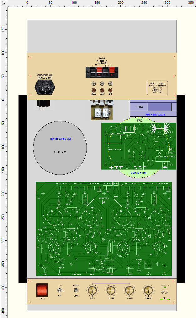

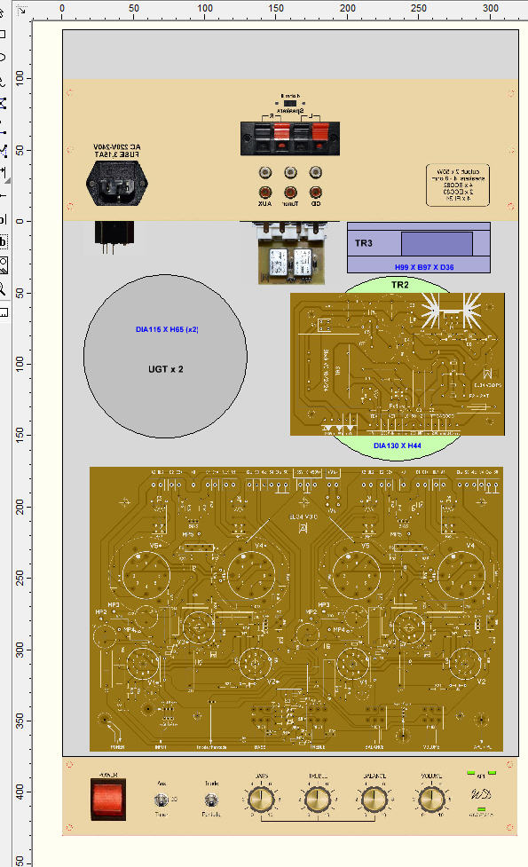

Ik kan me beter even toespitsen op het chassis en de plaatsing van alle onderdelen.
Met mijn eerste idee ben ik niet helemaal tevreden, de breedte van de versterker ligt vast op 32cm: front- en achterplaat zijn al gemaakt.
De diepte baart me zorgen: mijn eerste tekening voorzag een diepte van 37,5cm wat al serieus is :-k . Ik stel nu vast dat dat wel eens heel krap kan worden met al die bedrading tussen het einde van de print en de UGT's en de voeding.
De hoogte boven de buizenprint is 5,5cm, het deel daar achter moet een hoogte hebben van minimum 16,5cm (alles zonder de voetjes).
Ik moet eens rustig bekijken of ik nog alternatieven heb, met behoud van een mooi en evenwichtig uitzicht.

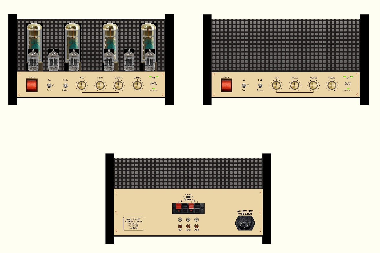

Ik heb de definitieve grond-layout, voor- en achterkant open geklapt:
Het achteraanzicht ligt ook al vast maar het vooraanzicht, kan ofwel met blote buizen ofwel de rooster tot vooraan, zoals dat het geval was met de EL84 versterker, er kunnen zowel KT88 als EL34 buizen in:
Opnieuw laten bezinken :-k en dan wordt het misschien nog iets anders :-"
update: met KT88 zal het wel een open versie moeten zijn want dan heeft de rechter buis maar 1cm afstand tov de houten zijplank :-( je kan dat het beste zien op de grond-layout. Die assymetrie is ontstaan na een update van de print :oops: en vermits ik gebonden ben aan de frontplaat kan ik niks meer verschuiven [-(
Laatst gewijzigd door Willy_61 op di 13 feb 2018, 19:08, 2 keer totaal gewijzigd.
Berichten: 12184
Berichtdoor Ah!buis » di 13 feb 2018, 18:29
Willy_61 schreef:Het achteraanzicht is ligt ook al vast maar het vooraanzicht, kan ofwel met blote buizen ofwel de rooster tot vooraan, zoals dat het geval was met de EL84 versterker, er kunnen zowel KT88 als EL34 buizen in.
Helemaal overdekt is de oude stijl, ziet er hoe dan ook schitterd uit :kwijl:
Alles hangt wat af van de gebruiksomgeving en doelgroep.Met kinderen beter dicht maar op cafe open :o .Anders zetten ze er een bierglas op en voor je 't weet krijgt je versterker versterking :beer: :lol:
