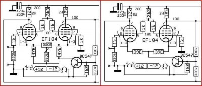

Misschien gaat de rode led zo ook nog niet helemaal uit.Meestal is de spanning over een groene led hoger dan een rode, blijft er voor de rode nog wat over als groen brand.Op te lossen door in serie met de rode led een diode in doorlaatrichting te zetten.
Enkel als echt nodig is natuurlijk :sure:

Ah!buis schreef:...Beetje vals spelen met een transistor zodat er een soort zelfinstellende stroombron ontstaat, wordt het een verschilversterker.Kan mogelijk met een vaste instelling, maar als de buisjes teveel verschillen moet 't weer instelbaar zijn.Hoewel met de EF184 viel dat wel mee.Zoiets dus, mStrt.jpg Anne
Anne heeft dit met die transistor dus al eerder zo -met succes- toegepast.
Niet helemaal. Ik heb 't voorgesteld als oplossing voor een hardnekkig bromprobleem bij de toegepaste fasedraaier die niet goed samenging met de tegenkoppeling in de eindtrap.En Barry heeft 't uitgevoerd, weg brom :D .

Vond het al een typische "Anne" schakeling met de feedback van de anodespanning op de kathodestroom, maar voor hetzelfde geld kan de DC-instelling toch wat strakker met bijvoorbeeld de spanning op de basis van Tr1 van ca. 3 volt en een emitterweerstand in de buurt van 300Ohm.

AatV schreef:Vond het al een typische "Anne" schakeling met de feedback van de anodespanning op de kathodestroom, maar voor hetzelfde geld kan de DC-instelling toch wat strakker met bijvoorbeeld de spanning op de basis van Tr1 van ca. 3 volt en een emitterweerstand in de buurt van 300Ohm.
Maar ja, slechts mijn mening.. :mrgreen:
Een gewone stroombron zorgt voor een konstante spanningsval over de anodeweerstanden.Dwz de brom aan de voedingskant vindt je terug bij de anode.
De hier vertoonde schakeling houdt de anodespanning konstant en in balans.De stroom door een transistor wordt nauwelijks beinvloed door de collectorspanning = hoge Ri = ~ een stroombron.

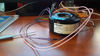

Trafo's van Toroidy zijn net binnen, foto van de UGT:
Bert bekijk hem eens goed en zeg me dan wat je direct opvalt ](*,)

Berichtdoor Bert61 » vr 12 jan 2018, 15:14
Die stomme plakbandjes voor de fase aanduiding aan de rosé draadjes ontbreken :(
Dus jij mag dat ook zelf uitzoeken
Wel een oranje draad voor de 4 ohm
Dus iets hebben ze wel goed gedaan O:)
Maar vind dat toch weinig vertrouwen geven zulke slordigheden :(
En ik werk daar toch niet Willy :mrgreen:

Je onderschat jezelf Bert
Maar idd het trekt er niet op dat ze weer de markering vergeten aan één van de CFB spoeltjes, ... en dat bij beide UGT's !!!
... nog erger of het is een opgelegde regel ](*,)
Maar ik zal ze wel onder spanning zetten en dan weet ik zo hoe de wikkelrichting is

Wat mij 't eerst opviel waren de lange draden :D
Zou wel eerst met een ohmmeter kijken welke draden bij elkaar horen.Een voltmeter geeft ook wat aan bij wikkelingen die niet aan elkaar zitten.

Kijk ook gelijk hoe je ze moet monteren de CFB wikkeling
Of de spanning lager wordt ( in tegenfase) want ze moeten in tegenfase staan.

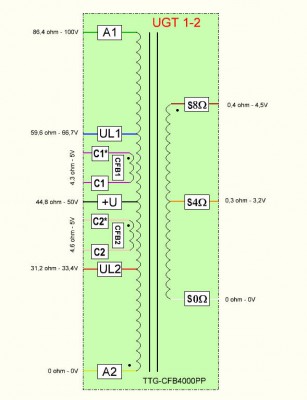

Metingen uitgevoerd:
Van de paarse draden was er 1 gemarkeerd, je zou dus denken dat die markering het begin van de wikkeling is maar niet dus. Ik heb de paarse en roze draden nu zelf (juist) gemarkeerd.
Berichten: 12184
Re: EL34 Balans Triode of UL met volwaardige CFB
Berichtdoor Ah!buis » di 16 jan 2018, 14:44
Klopt wel, netjes, bijna dezelfde weerstand twee primaire helften.Ook bij de twee kathodewikkelingen en daarvoor blijkbaar zelfde draaddikte gebruikt.

Het lijkt zo wel of de CFB meekoppelt ipv tegenkoppelt.
De bedoeling is dat het signaal richting massa 'tegen de wikkeling in' gaat.

211audio schreef:Het lijkt zo wel of de CFB meekoppelt ipv tegenkoppelt.
... dat weet ik.
Het is inderdaad zo dat ik de faze aanduiding van de secundaire bovenaan gezet heb t.o.v. de primaire, waar de dot onderaan staat. Ik heb me enkel gebaseerd op de tekening op de trafo, waar bruin onderaan staat net zoals geel onderaan staat. Ik denk dat het een regel is dat wanneer er geen dots worden gebruiken dat dan de tekening bepalend is.
Bij het doormeten ben ik vergeten van de secundaire eens in serie te zetten met de primaire om uit te sluiten dat de tekening fout is.
In elk geval zoals ik het nu heb opgenomen in de tekening is het mee-koppeling en dat is idd fout. Ik wacht nog even de extra spanningsmeting af.

Geen man overboord. Als je de wikkeling meekoppelt, is het output volume (Volt) hoger. Tegengekoppeld signaal klinkt zachter en is het output voltage lager. Wel zorgen dat je nog bij de UGT tapjes kunt als je gaat testen. Anders moet je de hele boel weer slopen (zegt een ervaringsdeskundige :sure: )

geen probleem hoor, ik kan de aansluitingen op de print gewoon wisselen indien nodig (dus de 0 met 8 ohm). Op de print wordt de verbinding met aarde gelegd, net zoals met de tegenkoppellijn.
Meekoppelen is not done, er is uiteraard meer geluid maar vervorming wordt ook extra in de verf gezet, dat gaan we dus niet doen.
Het is trouwens nog niet zeker dat ik die globale tegenkoppeling zal toepassen vermits ik UL + CFB toepas, wat bij mijn vorige versterkers al volstond als tegenkoppeling.

Voor de duidelijkheid een tekeningetje erbij :D
Let wel, V4 en V5 verwisseld om de nul van de LS-kant aan massa te krijgen voor de tegenkoppeling.
Wel onder voorbehoud dat de stippen goed staan [-o<

Wel Anne dat is net wat ik straks ga nameten (heb momenteel geen plaats om de opstelling te maken).
Ik heb nl. van Bert ondertussen vernomen dat bij zijn "Bill" de secundaire 0 ohm aan aarde ligt, dat betekent dat de dot niet aan de 8 ohm maar aan de 0 ohm moet staan.
