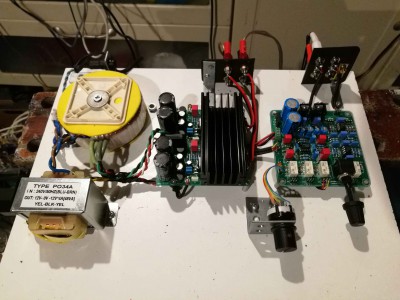

Nu nog op een plankje, maar binnenkort ingebouwd in een kastje.
Preamp board met MM phono ingang en 3 line in (relais geschakeld)
LM1875 versterker board

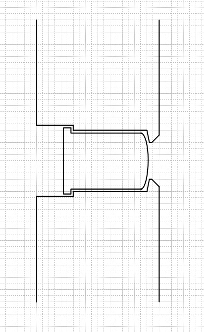

Precies. Bedoeling is om deze leds te monteren in het frontje. Eerst met 3mm doorboren, dan met 5mm vanaf de binnenkant gedeeltelijk boren zodat de led kan worden gemonteerd. Als laatste met een verzinkboor een klein schuin kantje aan het 3mm gat aan de voorkant.
Heb ik al eens eerder gedaan, staat erg netjes.

Goede tip, even onthouden :idea: Gaat wel alleen goed bij dikkere fronts, zoals bij de Modushop kasten.

Barry2001 schreef:Goede tip, even onthouden :idea: Gaat wel alleen goed bij dikkere fronts, zoals bij de Modushop kasten.
Idd, wel stuk mooier dan ledhouders oid.

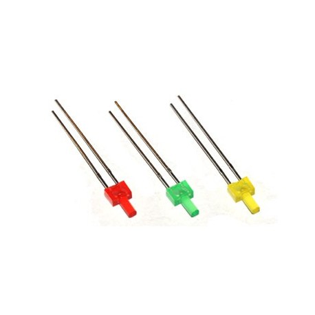

sevenup schreef:
ray5150 schreef:Een LEDje paralel aan de relais ? :relax:
2mm flat-top ledjes staan ook erg mooi in een frontplaat.
https://www.eoo-bv.nl/led-18-mm-stip/66 ... -rood.html

Berichtdoor ray5150 » wo 13 dec 2017, 8:11

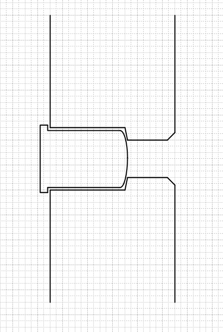

Vanuit de binnenzijde opboren naar een millimeter of 5.
Geen probleem.

Zo heb ik het eerder gedaan.

ray5150 schreef:Vanuit de binnenzijde opboren naar een millimeter of 5.
Geen probleem.
Ok, en dan 2mm doorboren, moet goed gaan idd.

sevenup schreef:Zo heb ik het eerder gedaan.
En als je er van de zijkant tegenaan kijkt, zie je dan nog wel wat? Maar mee eens, de eerste fraaie ledhouder moet ik nog zien..
Ja, is wel te zien. Je zou de led ook nog verder kunnen verzinken.

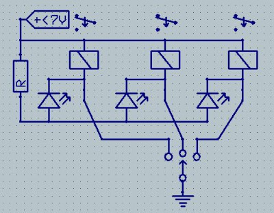

Ik heb het weleens gedaan met een keuze schakelaar met twee deks.
Het tweede dek voedt je dan met een gelijkspanning via een weerstand. De ledjes -verbonden met de gekozen contacten- kun je dan weer samen aan de massa leggen.
Parallel aan het relais heb je meer weerstanden en lastiger bedrading nodig.

https://www.eoo-bv.nl/draai-schakelaar/ ... orlin.html
Zoiets wil ik gebruiken, en dan de leds aan het tweede moedercontact. Inderdaad dan maar 1 weerstandje nodig.
Als de relaisspanning niet te hoog is (ivm sperspanning LED) kan het wel met één weerstand.

Berichtdoor sevenup » wo 13 dec 2017, 16:46
Zoiets lijkt me wel wat. Misschien nog een power ledje, maar is niet echt nodig. Er brandt natuurlijk altijd 1 ingangsledje.
