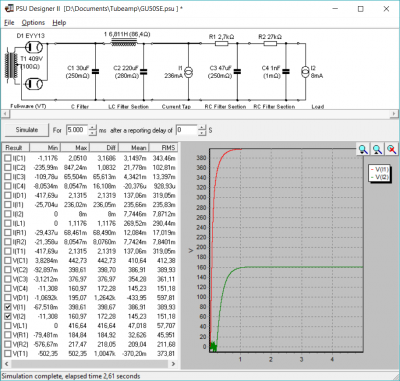

Dat die R-C de brom flink verlaagt is mooi.Met een hoge voeding kan de R ook wat groter.
Maar hoe komt die voeding ineens zoveel lager uit ? Ander model voor de EYY13 ?

De brom die ik nog over heb komt van de voeding. Met de 220k kortgesloten verdwijnt de brom niet en ik zie een rimpel van 40mVpp op de voeding. Er moet blijkbaar nog een RC na de CLC komen.
Dat de spanning nu zo laag uitkomt snap ik ook niet. Ik zal eens een andere EYY13 proberen, ik heb er twee.

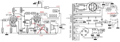

Ik ben denk ik achter het mysterie van de te hoge spanning. Ik heb de 70V winding weer weggehaald. Ik zie bij het opstarten de spanning oplopen tot 430V, de eindbuizen trekken dan 105mA. Dit blijft 1-2 seconde zo en dan zakken de buizen terug naar 68mA waardoor de spanning verder oploopt naar 463V.
Bij 430V is Vg2 310V (heb 2 zeners van 60V in serie), dit is te hoog waardoor Vg1 doorloopt naar 41V en de buizen nog maar 68mA trekken.
Ik denk dat de oplossing grotere zeners is. Met twee zeners van 82V in serie zou Vg2 dan rond 265V uitkomen.

Lijkt er meer op dat de stroombronnen zich misdragen.Vervang er 's een (of beide) door 330 Ω (5W)

De stroombron vervangen voor 330 ohm weerstanden en de zeners aan G2 zijn nu twee maal 82V in serie. De spanningen beginnen nu ergens op te lijken. :D

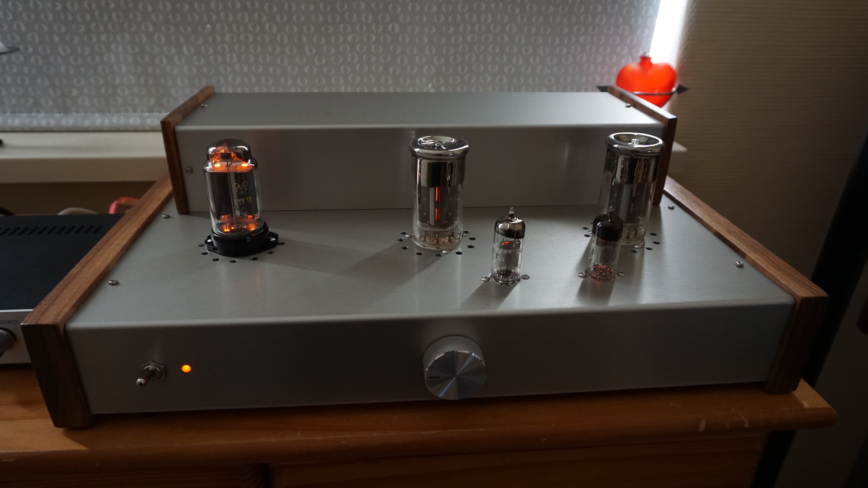

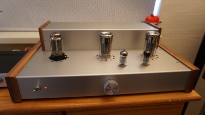

Nog een paar picjes van het eindresultaat. Bedankt iedereen voor het meedenken, vooral Anne natuurlijk. :D
( ͝° ͜ʖ͡°)
Berichten: 11734
Re: Idee voor een SE GU50
Berichtdoor Ah!buis » do 17 mei 2018, 20:06
Ziet er indrukwekkend uit, zou nog een metertje of zo kunnen op die grote lege vlakte O:)
Vaste instelling -Vg1 lijkt me niet zo handig, het verlies over de kathodeweerstand verdwijnt, is de voeding nog hoger.En je moet regelmatig de instelling in de gaten houden.
Wat die LM317 betreft, je gaf aan dat er meer dan 40V op de kathode kwam bij een stroom van goed 60mA. Die 60mA gaat ook door de 12Ω , geeft iets van 0,7V wat 1,25V zou moeten zijn.Deugd dus niet :(
