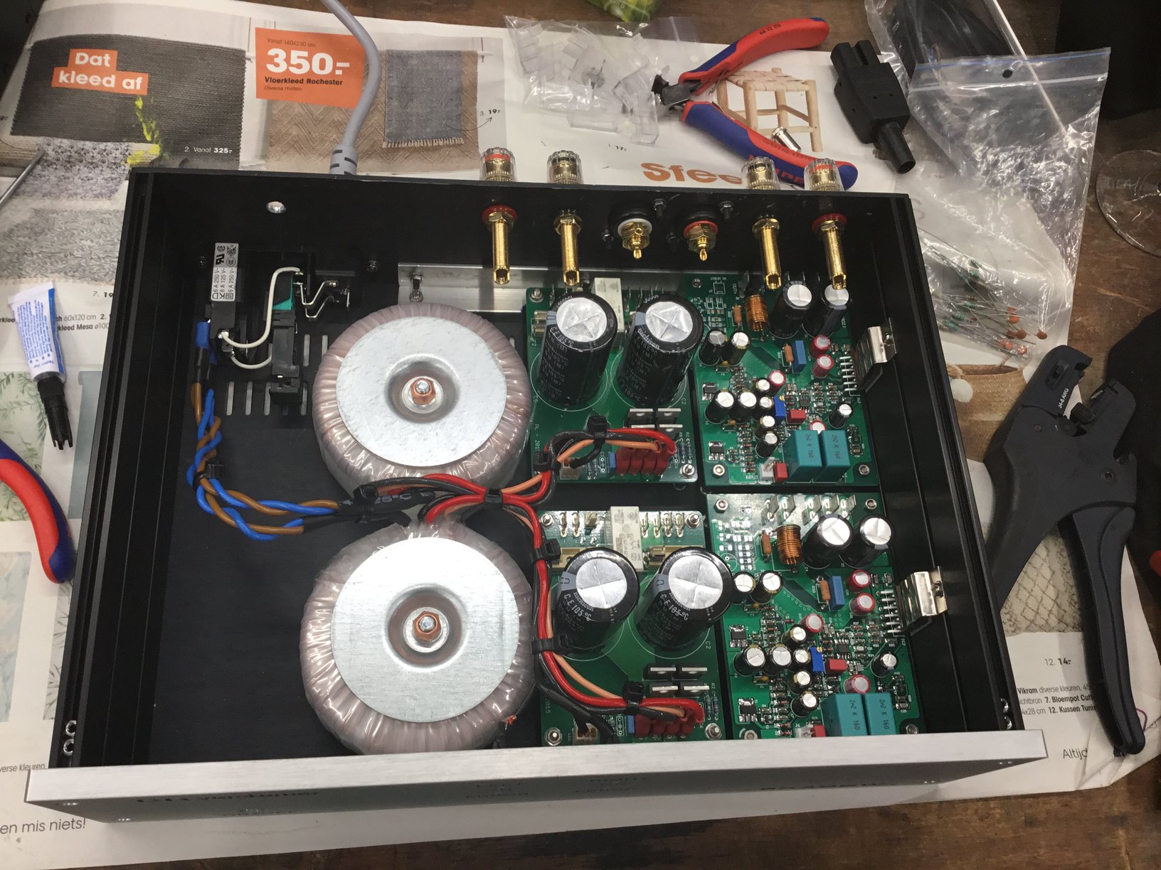

Nog een tip, die Neutrik pluggen kun je ook van binnenuit monteren, steken ze net wat minder uit!
Berichten: 5670
Re: CA + Afdac-LB in 1 kastje + 1 CA zonder Afdac
Berichtdoor Shadow » vr 25 mei 2018, 18:28
Thomox schreef:Super strak!
Dat weet ik, maar de trappenboor hapte... kijk maar goed naar de rechtse...eigenlijk wou ik het ponsen, zit precies die maat niet in mijn setje :boos:
Berichten: 18503
Berichtdoor Pjotr » vr 25 mei 2018, 18:34
Mwah, zo horen zo aan de buitenkant. Vind ik ook wel het netste. Ja, een trapboor werkt eigenlijk alleen goed als je de boel goed vast kunt zetten.

Dat kon ook hoor, maar het alu is zo zacht dat het een soort van versmeerd werd, ineens schoot ie een stap te ver :cry:

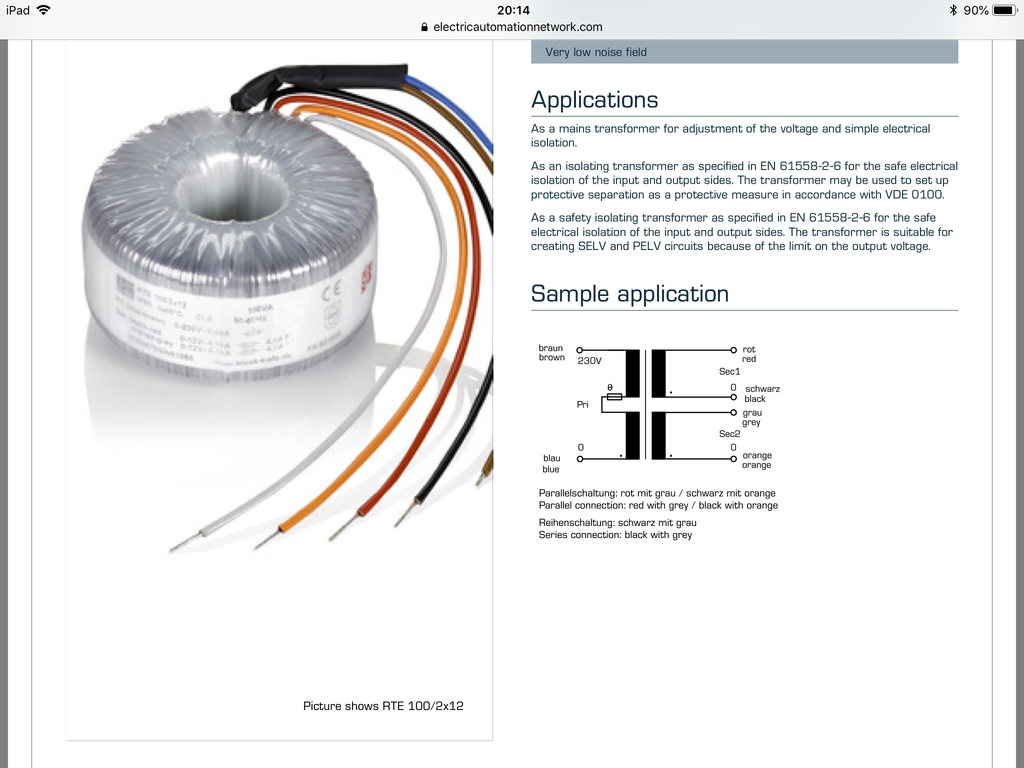

Zwart en oranje bij elkaar op de voedingsprint als ‘gnd’ ? En rood en grijs als ~1 en ~2?
Berichten: 3517
Locatie: Julianadorp
Berichtdoor knuisje » za 02 jun 2018, 17:42
Volgens de dastasheet kun je zwart en grijs met elkaar verbinden als middenaftakking.
( ͝° ͜ʖ͡°)
Berichten: 18503
Berichtdoor Pjotr » za 02 jun 2018, 17:50
Of een van je Flukes pakken en opstarten :shock: :mrgreen:
Peter de Jong
Berichten: 5670
Berichtdoor Shadow » za 02 jun 2018, 20:08
Heb ik gedaan, maar op 2 plekken ist bijna 0 volt?
Berichten: 5670
Berichtdoor Shadow » za 02 jun 2018, 20:16
Ff kijken;
Jup, grijs en zwart...
Berichten: 5670
Berichtdoor Shadow » za 02 jun 2018, 22:00
Lift
Off
:beer:
Tot aan de uitgang van de voeding :goedzo:
