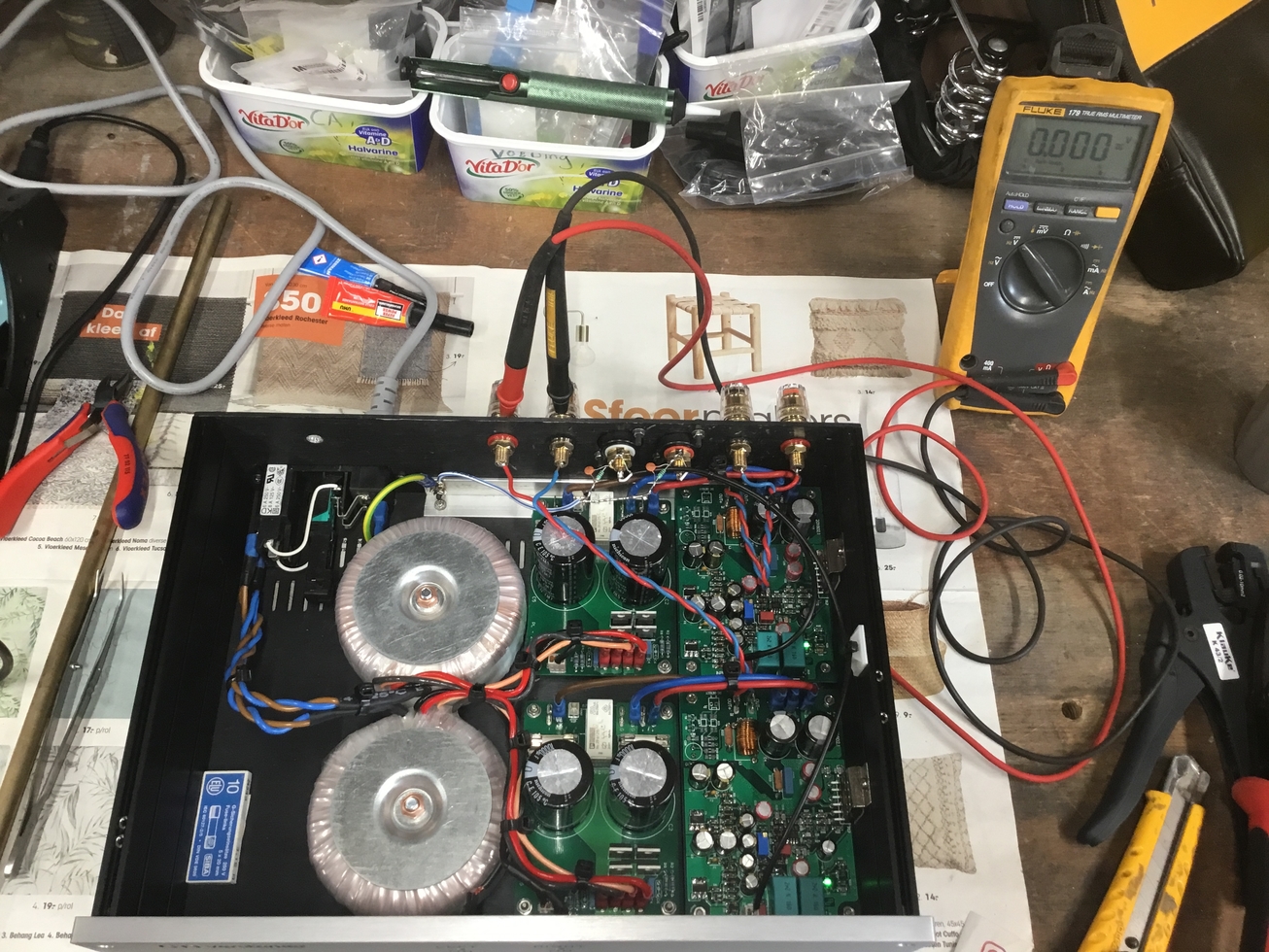

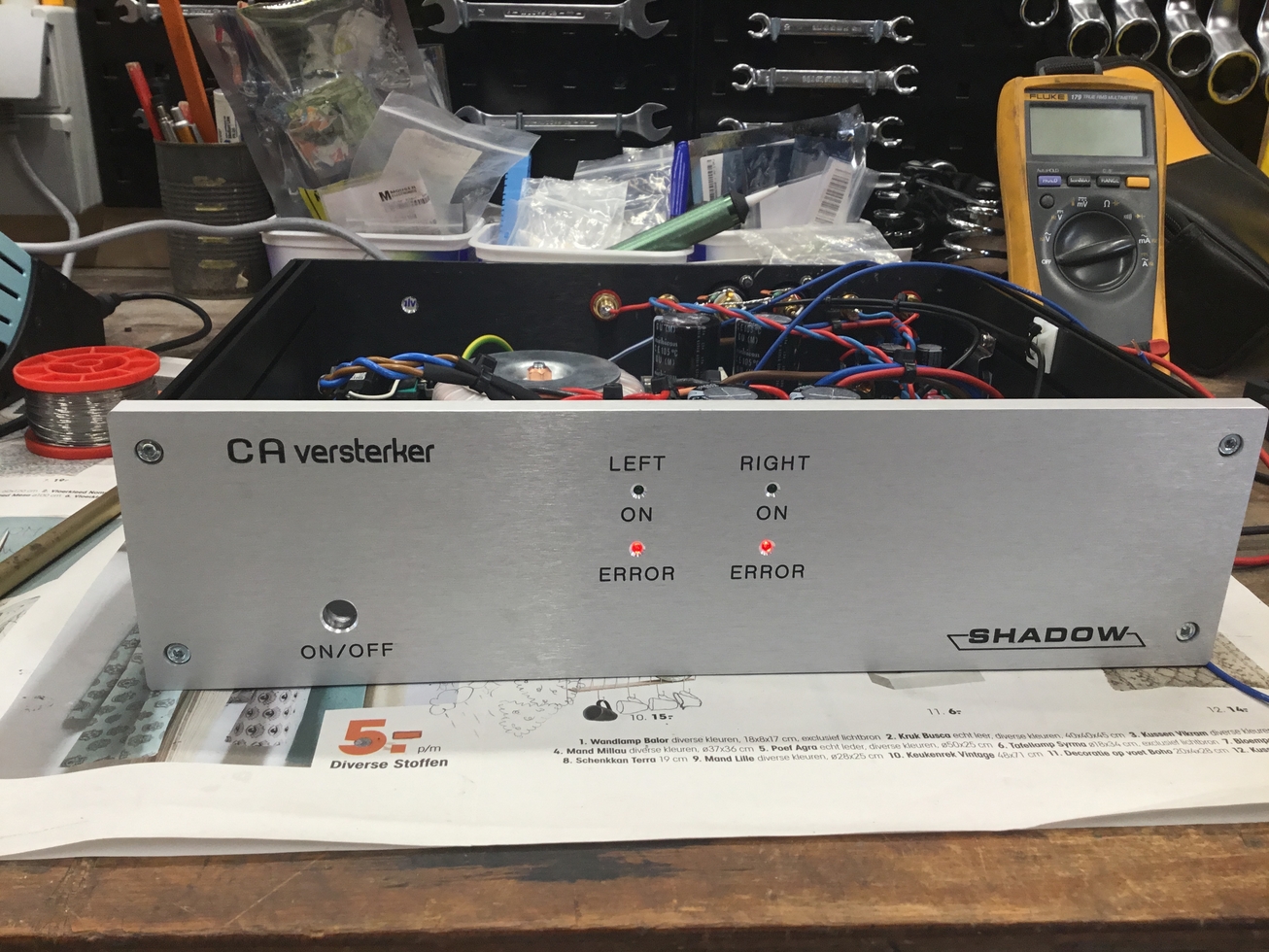

Bijna klaar;
Zekeringen vergeten #-o
Maar moet de aan-uitschakelaar ook nog aansluiten en de 12v trigger inbouwen en de dc protectie aansluiten....affijn eerst morgen maar eens dc afregelen.

Berichtdoor Shadow » wo 06 jun 2018, 20:58

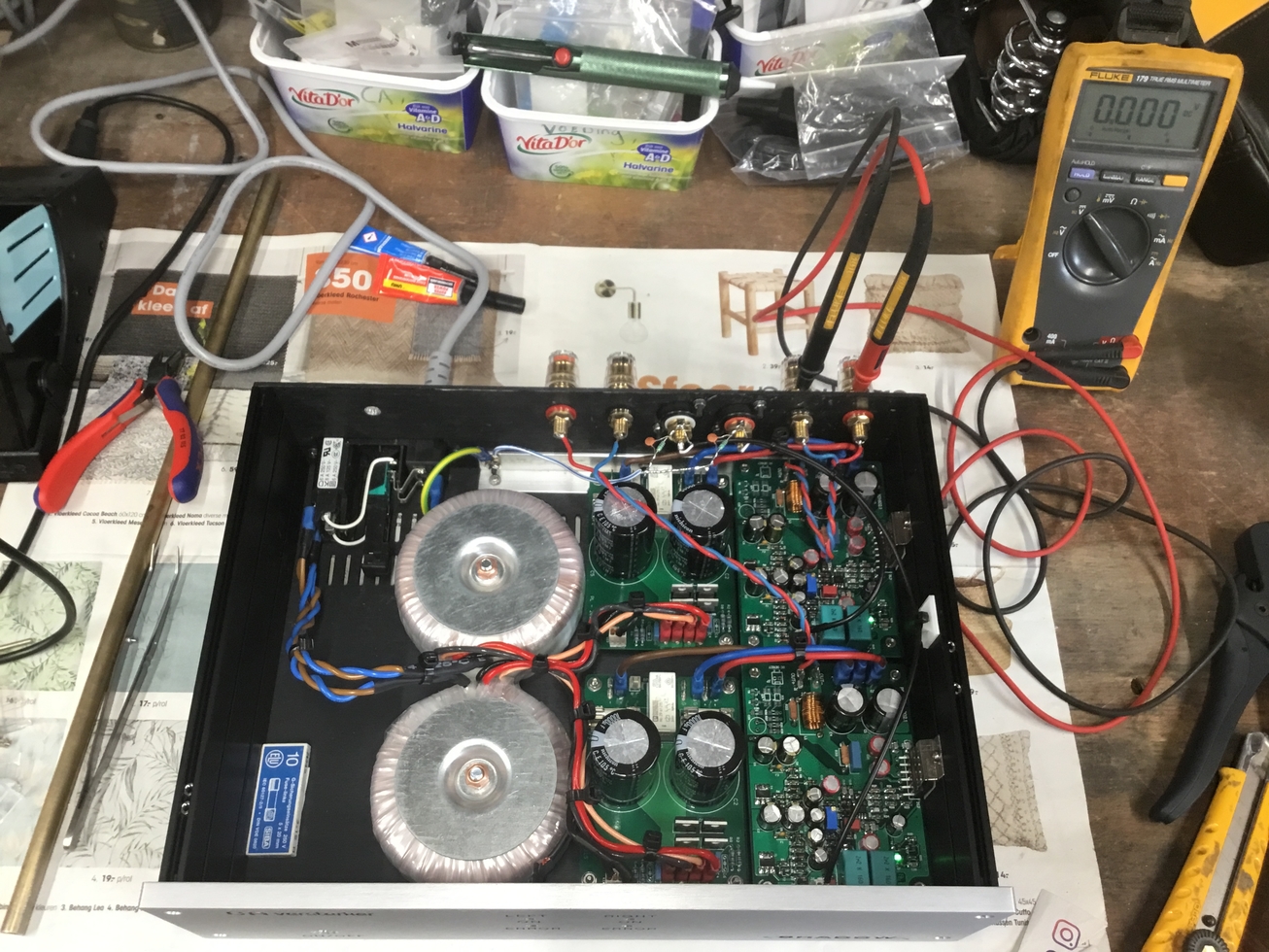

Zo;
Die blijft 0, ook na een uurtje aan staan.
Zit nu met open mond Carbon Based Lifeforms te luisteren :rock:

Berichten: 6108
Re: CA + Afdac-LB in 1 kastje + 1 CA zonder Afdac
Berichtdoor Shadow » do 07 jun 2018, 22:09
Klopt! Maar tis gelukt;
2 aaa batterijtjes in serie, min op min, plus op dc detectie ingang en klik! :goeie:

Berichten: 18829
Berichtdoor Pjotr » do 07 jun 2018, 22:52
Ziet er fraai uit :rock: Ben ook benieuwd naar het graveerwerk. Je moet voor zondag nog wel een smoes voor de aanduiding "CA" bedenken. Dat was oorspronkelijk "Composite Amplifier". Composite Amplifier versterker lijkt mij wat dubbel op :mrgreen:

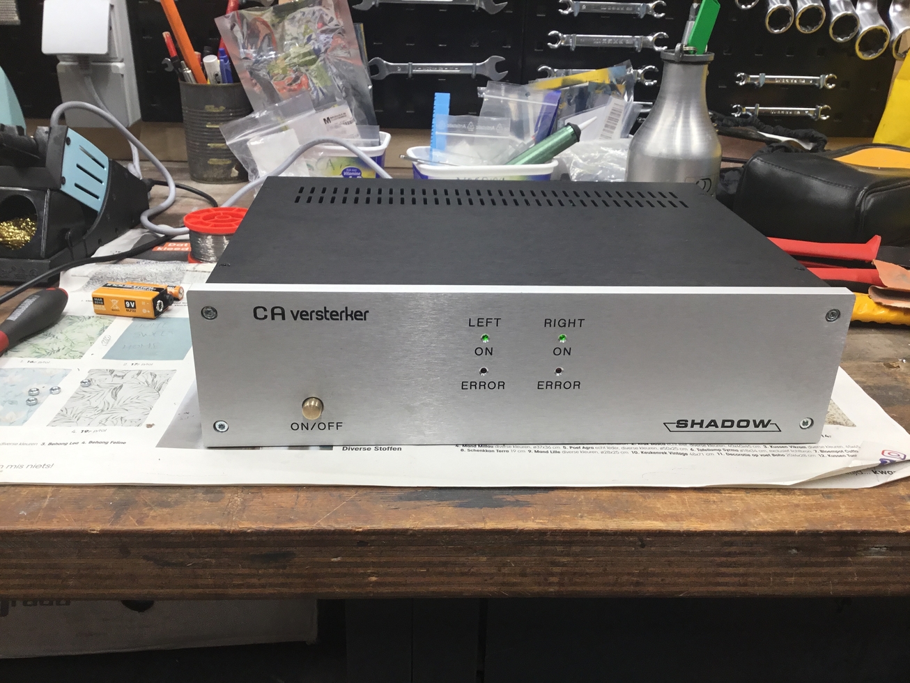

De Viechs liggen op de tafel voor wat touching-up, even de dt3w’s erop;
Man man :goeie:

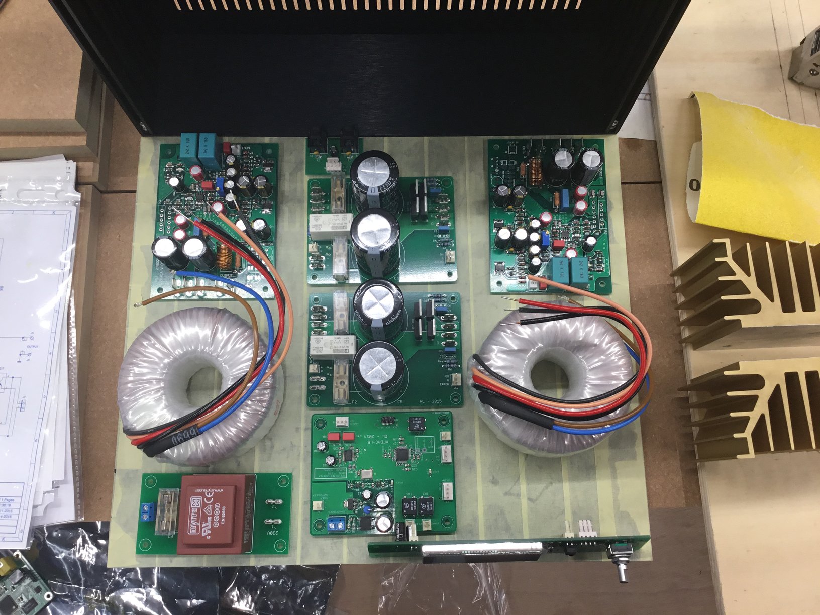

Eens een opzetje maken voor nr2 met Afdac onboard 8)
Wordt nog een aardige puzzel, ik wou eigenlijk de koelblokjes rechts op de foto in de behuizing meenemen, maar dan moet de Afdac eruit en dat wou ik niet. Ik denk dat één links en één rechts qua warmte wel beter is als nu, schroef ik die koelblokken wel op m’n huidige CA als die uit de woonkamer vertrekt. Nu nog plek voor een Hypex softstart/kaku en dan zijn we er wel, gaatjes boren, Freeskees lief aankijken (dat alleen zal niet volstaan ben ik bang)
en dan moet ie onderweg zijn :beer:

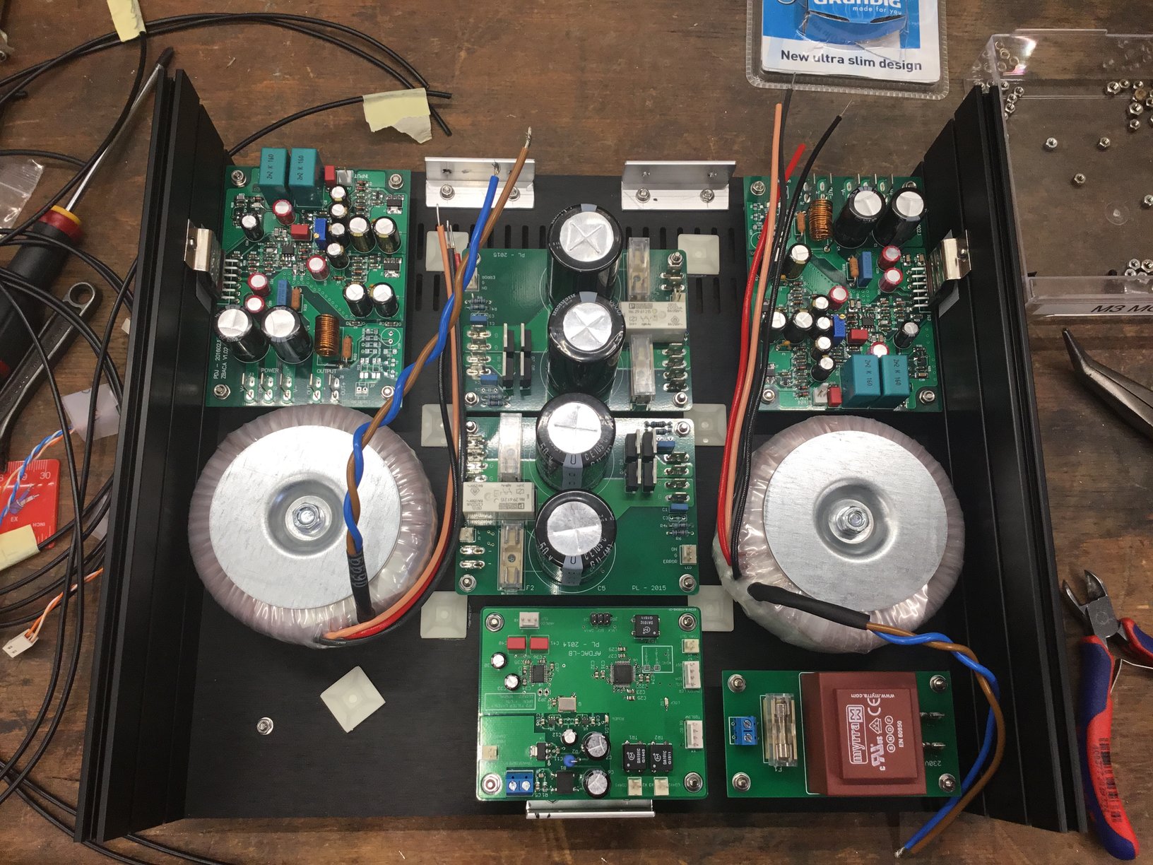

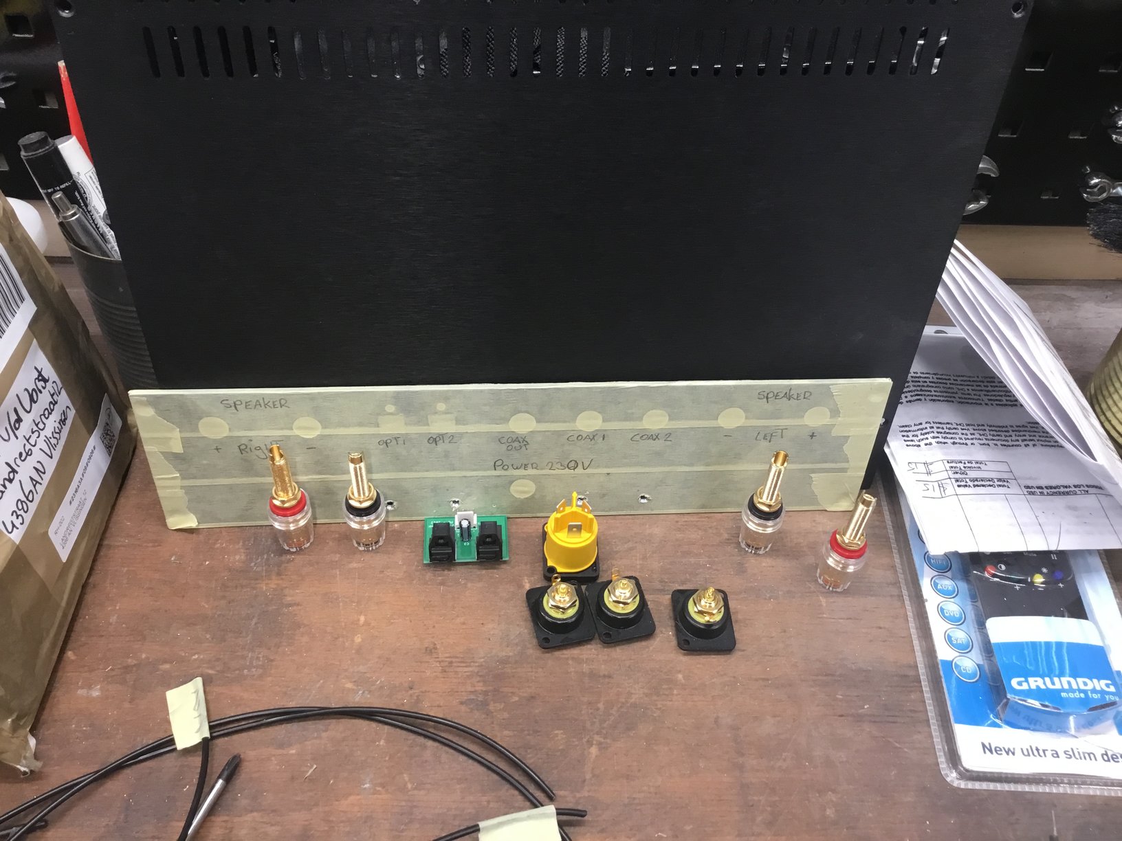

Berichtdoor Shadow » vr 10 aug 2018, 17:25
Front naar Kees gestuurd, display en knop maar mee gestuurd omdat ik geen kant en klaar bestand voor hem kan maken, hopen dat hij snapt van m’n tekening op het front wat ik wil.
Bodem compleet aangeboord, alles op z’n plek, CA’s gemonteerd met siliconen pad en bedrading aan het uitzoeken, mag ik voor de coaxial in/outputs gewoon afgeschermde signaaldraad pakken of moet dit coaxkabel zijn? Stukjes die bij de Afdac zaten zijn te kort :(
Berichten: 3526
Locatie: Julianadorp
Berichtdoor knuisje » vr 10 aug 2018, 17:40
Shadow schreef:mag ik voor de coaxial in/outputs gewoon afgeschermde signaaldraad pakken of moet dit coaxkabel zijn? Stukjes die bij de Afdac
Beter wel coaxkabel, bijvoorbeeld zoiets.

Berichten: 6108
Berichtdoor Shadow » vr 10 aug 2018, 17:44
Ok, dan daar eens wat van bestellen.
Zo staan we er nu voor, de Hypex kaku moet tegen het front, knop kan er gelijk op aangesloten worden bwvs :rock:
