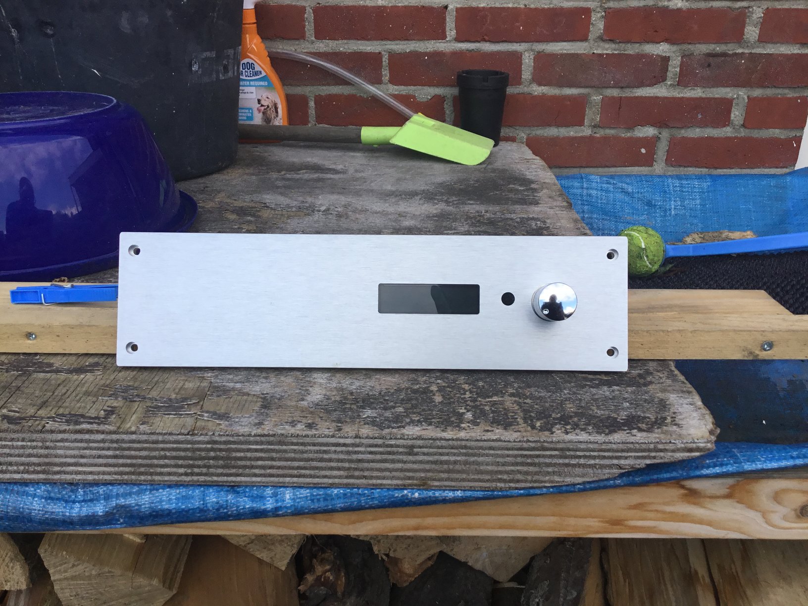

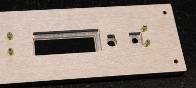

Voorpaneel van CA nr1 heb ik zelf aangeboord en gravering laten doen, bij deze doet Freeskees het display infrezen. Aan/uit knop aanboren doe ik zelf en graveren front en achterpaneel doet Rob Roose / Casteleijn ijzerwaren in Terneuzen weer voor me.

Crisis, kreeg net al PB van Kees dat ie klaar was met het front :rock:

Mja paar gaten boren, hypex softstart/kaku erin en dan door naar de graveur.

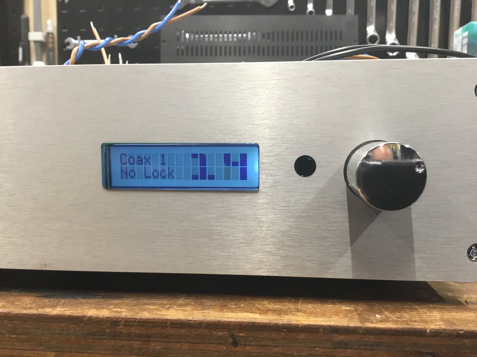

Zo die is terug;
Klein hoera-tje voor Audiomaniacs aka Freeskees mag hier wel dacht ik :goeie:

Re: CA + Afdac-LB in 1 kastje, 1 CA eindversterker klaar
Berichtdoor audiomanics » di 14 aug 2018, 18:16
de achterkant is mooier, technisch gesproken dan..

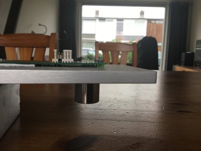

Berichten: 6436
Berichtdoor Shadow » di 14 aug 2018, 18:50
Nou vooruit :lol: euhh achteruit \:D/
Afstandsbusjes op maat gelaserd door Kees, printplaat hangt nog iets door omdat ik nog een dikkere afstandsring tussen de encoder en het front moet leggen.

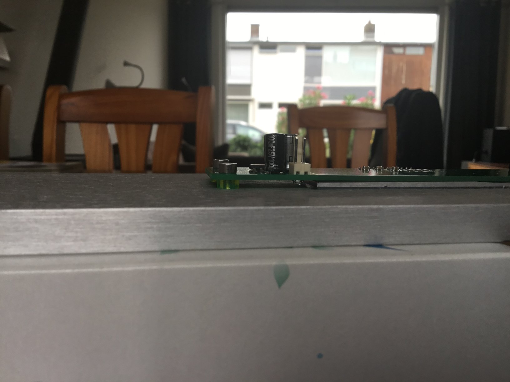

audiomanics
Berichten: 4157
Locatie: Appelscha
Berichtdoor audiomanics » di 14 aug 2018, 19:36
En zonder het printje... De glaasjes zitten er al in..

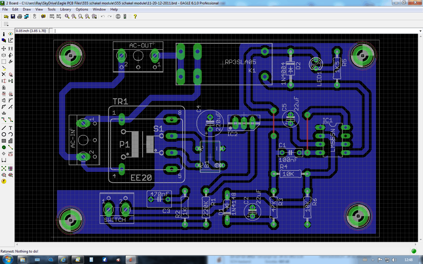

Net de voeding van de Afdac terug aan de andere kant gezet - geen plek vlak achter het display helaas - nu heb ik ook geen plek voor de hypex softstart / kaku dus wil ik er zelf een in elkaar draaien - op basis van Ray's 555 ontwerp, is dit nog te bouwen;

Berichten: 6436

Berichtdoor Shadow » di 14 aug 2018, 23:01
Nou daar kwam ik uit en we zullen zien wat ze van de zipfile vinden, heb een stapel besteld :rock:

Berichtdoor Ah!buis » di 14 aug 2018, 23:17
Dat lijkt 'r niet erg op :shock: :(

Berichtdoor Shadow » di 14 aug 2018, 23:18
We gaan het zien Anne, ik neem aan dat Ray die niet voor niks in de bibliotheek gezet heeft?

Berichtdoor Ah!buis » di 14 aug 2018, 23:30
Shadow schreef:We gaan het zien Anne, ik neem aan dat Ray die niet voor niks in de bibliotheek gezet heeft?

En anders heeft Barry via PB al een reddingsboei toegeworpen, kan ik die stapel printjes mooi ophangen aan de muur op de spijker naast m’n Aleph-X printen :rofl:

Berichtdoor ray5150 » wo 15 aug 2018, 10:09
Zo, dat is al een oude layout. nu zou ik dat toch wel anders en compacter opzetten, al doende leert men
Ik geloof niet dat ik deze layout ooit in deze opzet in de praktijk gebruikt hebt. kan best wel een foutje inzitten.
Het mag duidelijk zijn dat gebruik op eigen risico is. ik zal nog wel eens iets dergelijk erbij zetten.

Krijg net mail van Itead dat de Gerbers geweigerd zijn, heb nu een bestelling open staan van 5x10cm printen dubbellaags zonder Gerbers :rofl:
Eens zoeken of er iets in die bieb zit wat wel te bestellen is :roll:
Als iemand nog wat heeft hoor ik dat ook graag btw.
