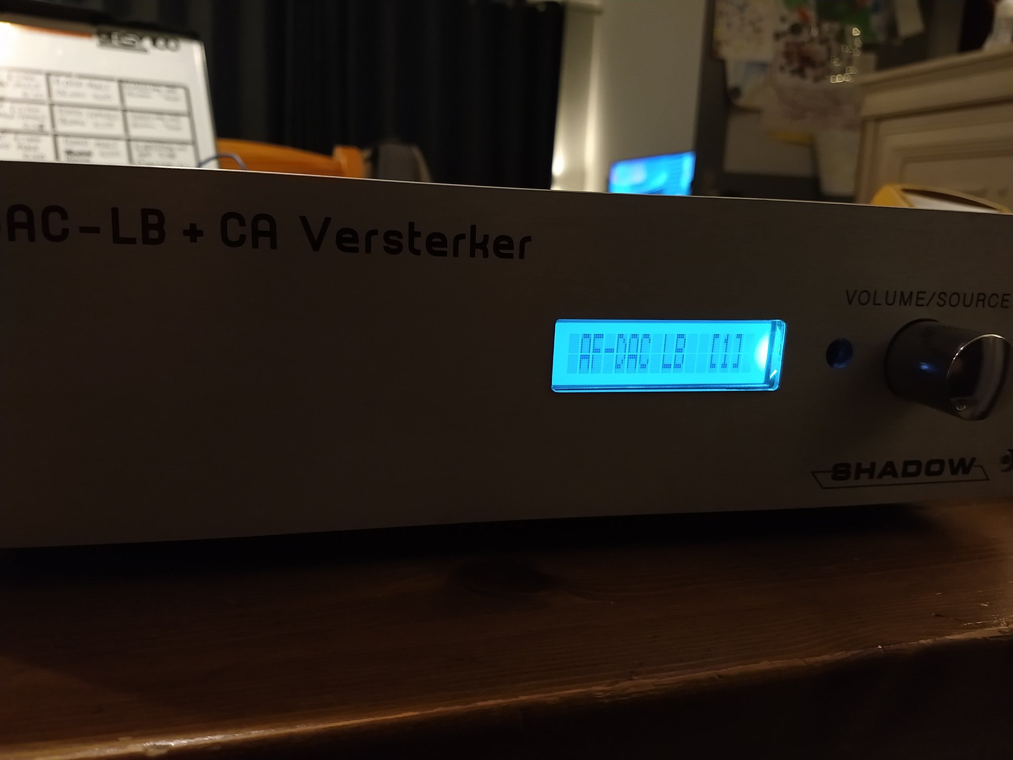

Zo front en achterkant naar de graveur, nu hopen dat hij het voor zijn vakantie nog doet en anders wordt het oktober.

Het werd oktober dus :lol:
Berichten: 6744
Re: CA + Afdac-LB in 1 kastje, 1 CA eindversterker klaar
Berichtdoor Marp » zo 28 okt 2018, 14:29
Die mag ook weer gezien worden. Wel klasse, dat ook de bedenkers van de binnenwerken een permanent plaatsje is gegund. :goedzo:

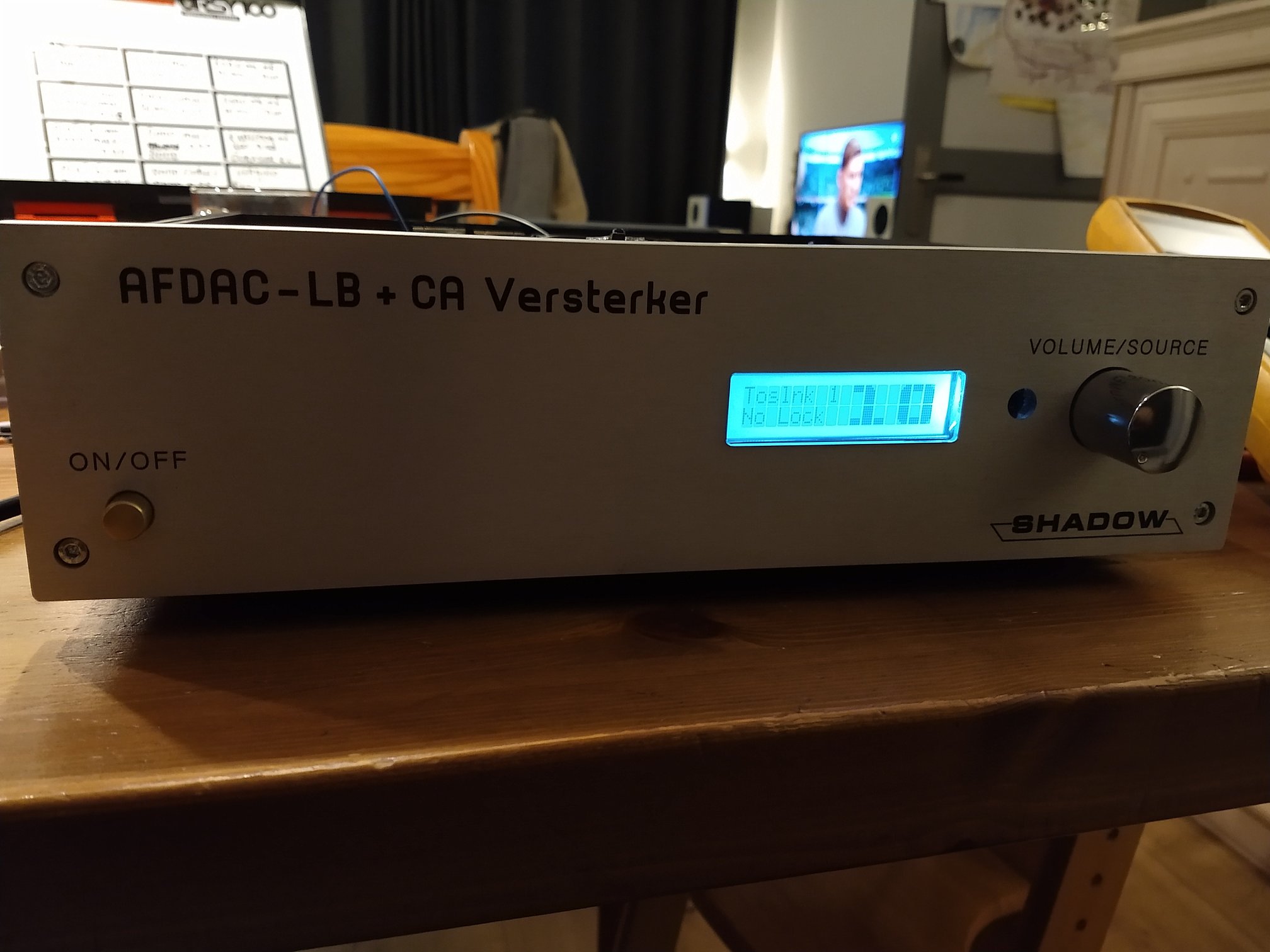

Dank mannen! :rock:
Kleine beschadiging bij opt1 zit er helaas echt wel in, plus nog een paar deukjes waar junior z’n nieuwe hamer aan het testen was op het achterpaneel :(
Het front is helemaal strak maar de draaiknop van de dac zit niet helemaal in het midden van de uitsparing [-X
Zo blijft er ruimte voor verbetering :relax:

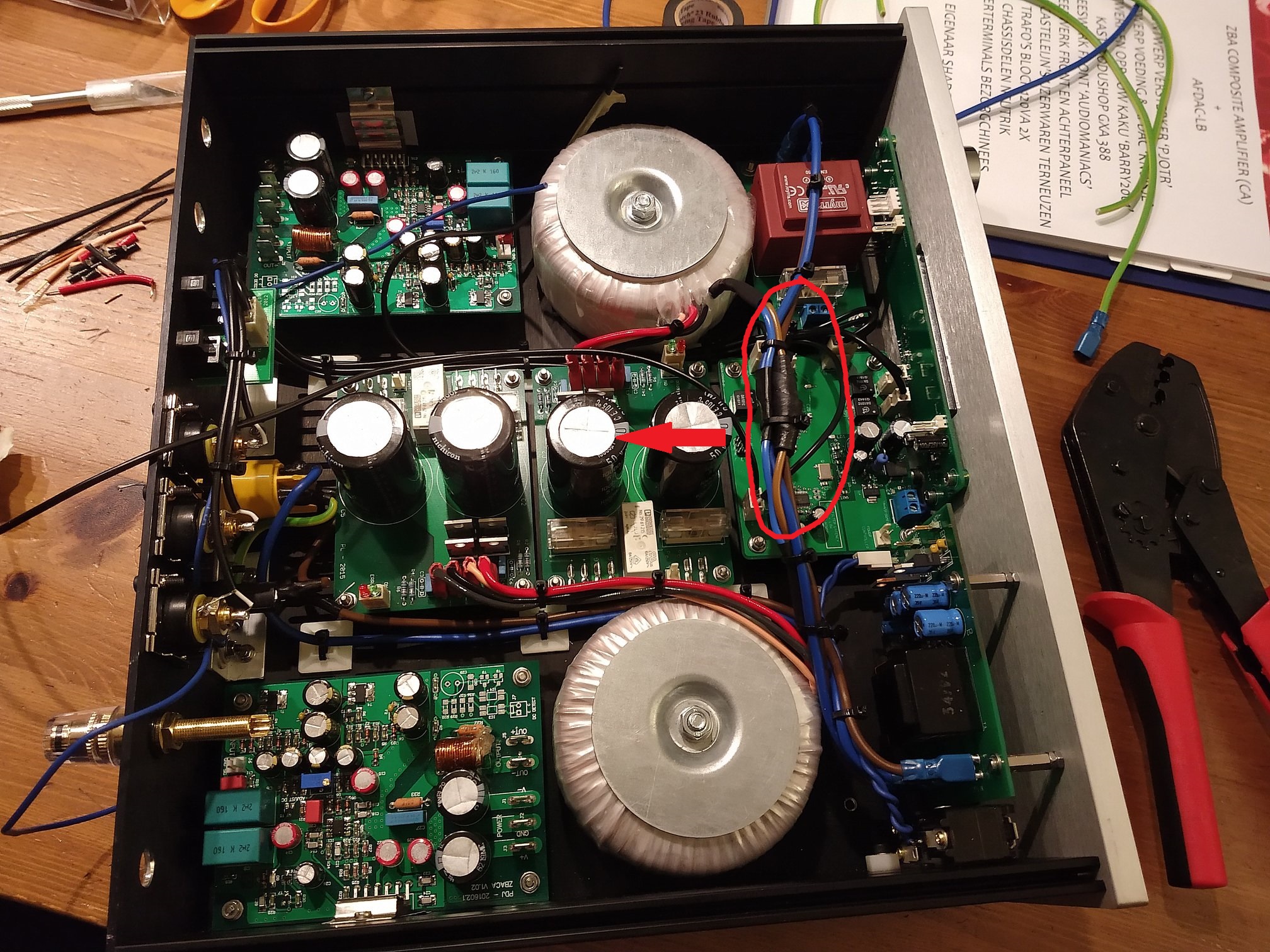

Puzzeltje;
Zo eens kijken of de voedingsspanningen kloppen :beer:
Berichten: 6471
Berichtdoor Shadow » zo 02 dec 2018, 22:35
En die kloppen, voedingsrimpel 2,5mV AC en netjes rond de +&- 35VDC. Wat er niet klopt is dat mijn rotary encoder geen ingang meer wil selecteren, klikje is kwijt dus ik zal hem wel gemold hebben want hij deed het wel :boos:
Gelukkig hebben we de foto's nog;
Like a charm :rock:

Nou de rest van de bedrading moet er nog in, vervelende is alleen dat als de rotary encoder eruit moet, dan moet de dac print losgekoppeld, de print eruit en de verbinding tussen front en bodemplaat los, dan de klik-aan-klik-uit loskoppelen, dan kan het front los :lagge:

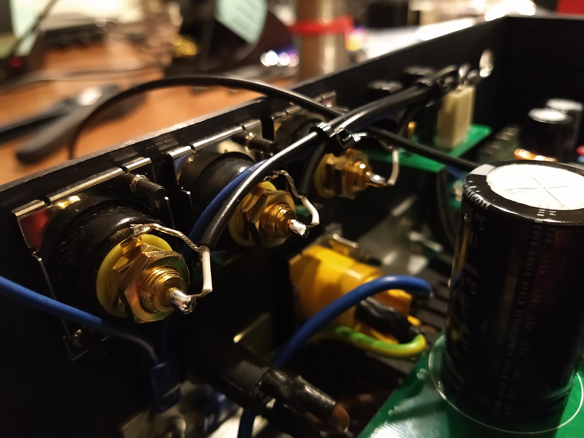

Zelf had ik 1 ding anders gedaan.
Deze kabels niet over de dac chip leggen maar meer over de voedingsprint er naast.

Ik zou de wisselspanningdraden niet vlak over de analoge uitgang van de dac laten lopen.

Ze kunnen nog wel een stuk naar achter, maar ze zitten er een goeie 8cm bij weg, spul gaat nog een keer uit elkaar dus komt goed.

knuisje schreef:Ik zou de wisselspanningdraden niet vlak over de analoge uitgang van de dac laten lopen.
Naar voren is een beter idee dan, want anders kruist ie ze verderop in de kast wel.

Gaat weer mooi worden :rock: De afgeschermde signaaldraden kun je het beste plat over de metalen bodem laten lopen. Dan heb je de meest optimale afscherming. En dan de "herrie"draden van voeding en speaker boven door de lucht. Of andersom, net wat beste uitkomt. Ziet er een beetje "moeilijk" uit wat betreft bedrading in die kast, nogal krap. Maar dat moet wel gaan lukken.

Ja over de bodem kan ook idd, alle signalen behalve de linker analoge uitgang lopen over de bodem btw, weg van de 230V kabels. Als ik analoog links over de bodem laat lopen komt ie de 230V ingang wel weer tegen, dus vandaar dat die anders loopt, het mooiste is eigenlijk dat ik die kabel opnieuw maak en hem bij de rest van de inputs door laat lopen. affijn hij moest toch nog uit elkaar...
