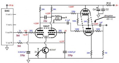

Kom ik op zoiets,
ipv met spoelen, condensatortje tussen anodes.Gelijkstroom gloeien en verhogen naar zo'n +50V.Tweede buis een ECC84 of ECC85 danwel de 240Ω aanpassen voor een andere buis.
Zonder behoorlijke gegevens van die 9038 blijft 't gissen/prutsen.
-Datablad 9018, stroomsturen naar 1,6V en dubbel filteren
-tubecad, spanningsturen vanuit 2,5V enkel gefilterd
-schema MARP-bijdrage, keus spanning/stroomsturing tov 0V (massa), allen enkel filter bij spanning
Berichten: 3517
Re: Opamp vraagje.
Berichtdoor democles » di 13 feb 2018, 16:43
Marcel en Anne bedankt voor de hulp :goedzo:
Op Diyaudio zijn ze er nog niet uit,dus dat wordt nog even wachten op de spec,s :?
Anne,de tweede buis een ECC85 (waarom?),kan het ook met een Rus?
Alvast een begin tekeningetje gemaakt :D
Hoop dat ik die LM334 zo goed heb getekend.

democles schreef:Anne,de tweede buis een ECC85 (waarom?),kan het ook met een Rus?
Liefst een beetje steile, als je zegt welke je hebt kan ik wel even kijken wat een goeie waarde voor die weestanden is.
Zal 's naar het datablad kijken :wink:

6N1P kan best (~5mA/V), dan worden de weerstanden 510 Ω (¼W) voor 5mA door de buizen.
Berichten: 3517
Re: Opamp vraagje.
Berichtdoor democles » di 13 feb 2018, 21:31
Bedankt Anne.
510 ohm voor de bovenste en onderste buishelft ?
Moet ik de gloei nog verhogen naar +50v DC voor deze 6N1P,of is het beter ze negatief te gloeien?
En hoeveel trekt de gehele schakeling ongeveer aan mA,dit i.v.m. berekenen van de 240v voeding.
Laatst gewijzigd door democles op di 13 feb 2018, 22:02, 1 keer totaal gewijzigd.
Berichten: 11998
Re: Opamp vraagje.
Berichtdoor Ah!buis » di 13 feb 2018, 21:56
democles schreef:510 ohm voor de bovenste en onderste buishelft ?
Alle twee
Zou ik maar doen, max Vfk=100V, dan is 120V teveel.
Totaal (een kant)15mA, 5mA voor de 6N1P en 10mA door de LM334 wat echt de uiterste grens is volgens datablad :shock: .

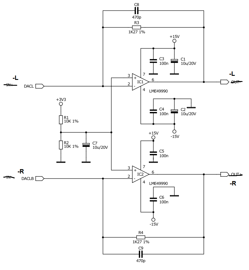

Anne,nog even over dit plaatje.
Je vertelde dat de getoonde afbeelding voor de -L en -R waren,hoe ziet de schakeling voor de +L en +R er dan uit?
Dit alles omdat de maker van de buizenschakeling de ingang het liefst van zoiets aftapt voordat het de buizen in gaat en de voordelen op Diyaudio over verbetering van de vervorming door de voltage uitgang van de dac via een differentiele current mode versterker te laten lopen.
Hele mond vol,voor zover ik het snap :?
Berichten: 11998
Re: Opamp vraagje.
Berichtdoor Ah!buis » do 15 feb 2018, 21:51
democles schreef:Anne,nog even over dit plaatje.
Plaatje zijn twee dezelfde schakelingen die een stroom-uitgang omzetten in spanning.Als er gebalanceerd stroom uit de DAC komt het je na twee van deze schakelingen ( 4 op-amps ) gebalanceerde spanning-uit.
Als er per kant maar één stroom-uitgang is is, wat op 't plaatje staat voldoende ( 2 op-amps ).
Maar ik dacht dat de DAC ook gebalanceerd spanning-uit heeft.Kunnen dan direkt de buizen aan.
Allemaal "als" bij gebrek aan datablad :(

democles schreef:Volgens mij hadden ze het over spanning uit de dac i.p.v. stroom.
Met spanning uit de DAC werkt die schakeling niet, veel te lage ingangs-impedantie.
Dus een: spanning uit----stroom gestuurde versterker---- spanning uit
En niet zoiets als: stroom uit----- I/V omzetting------ spanning uit
wel zoiets dus, geen I/V omzetten als 't al V is.
De oorspronkelijke opamp schakeling (die op het dac printje zit) is ook geen I/V omzetter.
zie plaatje.
Nee, dat is een gebalanceerde spanning naar enkelvoudige spanning-uit + wat filteren (ultrasoon-af)

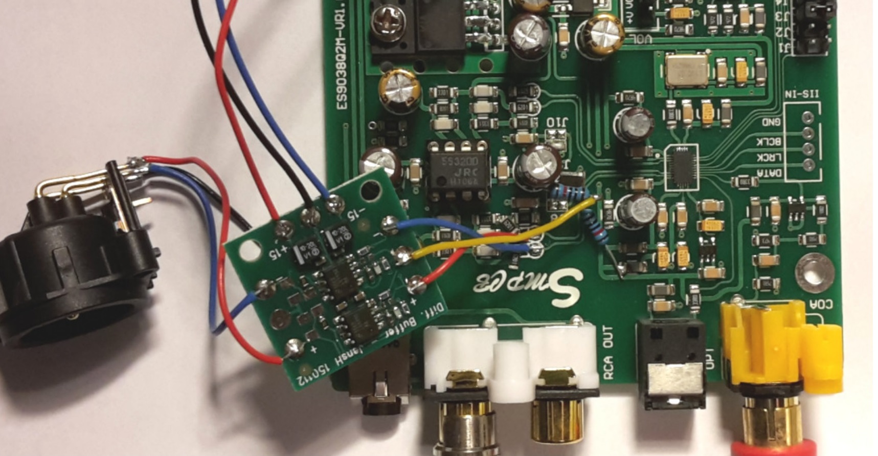

Even wat verder gelezen in het draadje op Diyaudio over dit dac bordje.
Ik denk dat de buizen versterking direct aan de uitgangen van de dac knopen niet gaat werken :shock:
vond eerst dit.
Yes, current mode or voltage mode is determined by the circuit connected to the output of the DAC. Some DAC's are intended for current mode, e.g. some of the high-end converters from TI and some DAC's are intended for voltage mode, e.g. converters from AKM and Cirrus Logic. The ESS DAC's can typically be used in either current mode or voltage mode.
In current mode the output is held at a fixed voltage, typically provided by an op-amp with the inverting input directly connected to the output of the DAC (one op-amp for each polarity). The non-inverting input is connected to a reference voltage, in this case 1.65 V (half of the 3.3 V supply). The feedback will make sure that the DAC output is held at the same voltage as the reference voltage. The current through the DAC output will vary depending on the audio signal applied to the DAC.
In voltage mode a high impedance filter/buffer stage is connected to the output of the DAC. So the DAC output will have some voltage swing in this case.
Yes, I used two resistors and a tantalum capacitor to make a 1.65 V reference

democles schreef:Even wat verder gelezen in het draadje op Diyaudio over dit dac bordje.
Wel nee, de DAC blijkt hieruit een stroom-uitgang te zijn met ingebouwde weerstand.Op het bord wordt de spanningsval over de ingebakken weerstand gefiltert en van balans naar enkel omgezet, wat met de buizen ook gebeurt.
Met wat er aan is gehangen ziet de DAC een heel kleine weerstand als belasting, gaat de stroom niet meer door de eigen weerstand, kiest de weg van de kleinste.Het aanhangsel (voor één kant) maakt er dan weer spanning van, komt ook nog steeds gebalanceerd buiten.
