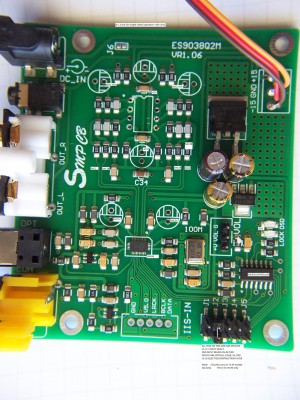

Oke, het printje blijkt 2 laags te zijn,dat is mooi geen verborgen baantjes in de print,baantjes alleen op boven en onderkant van de print. :D

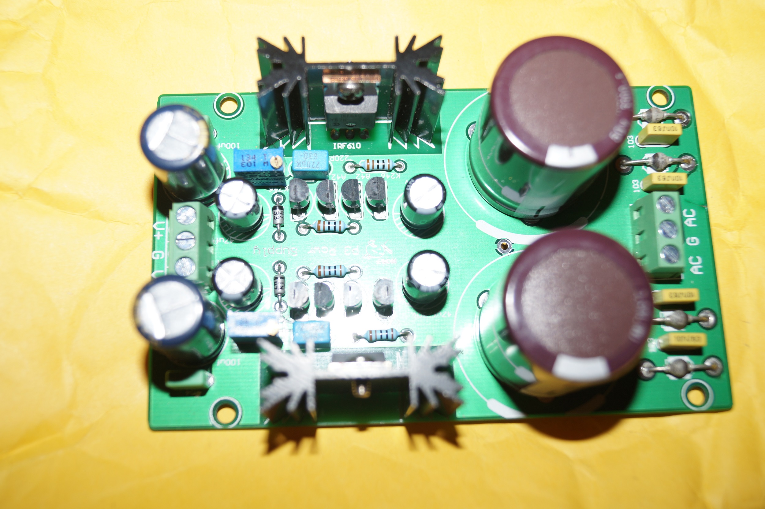

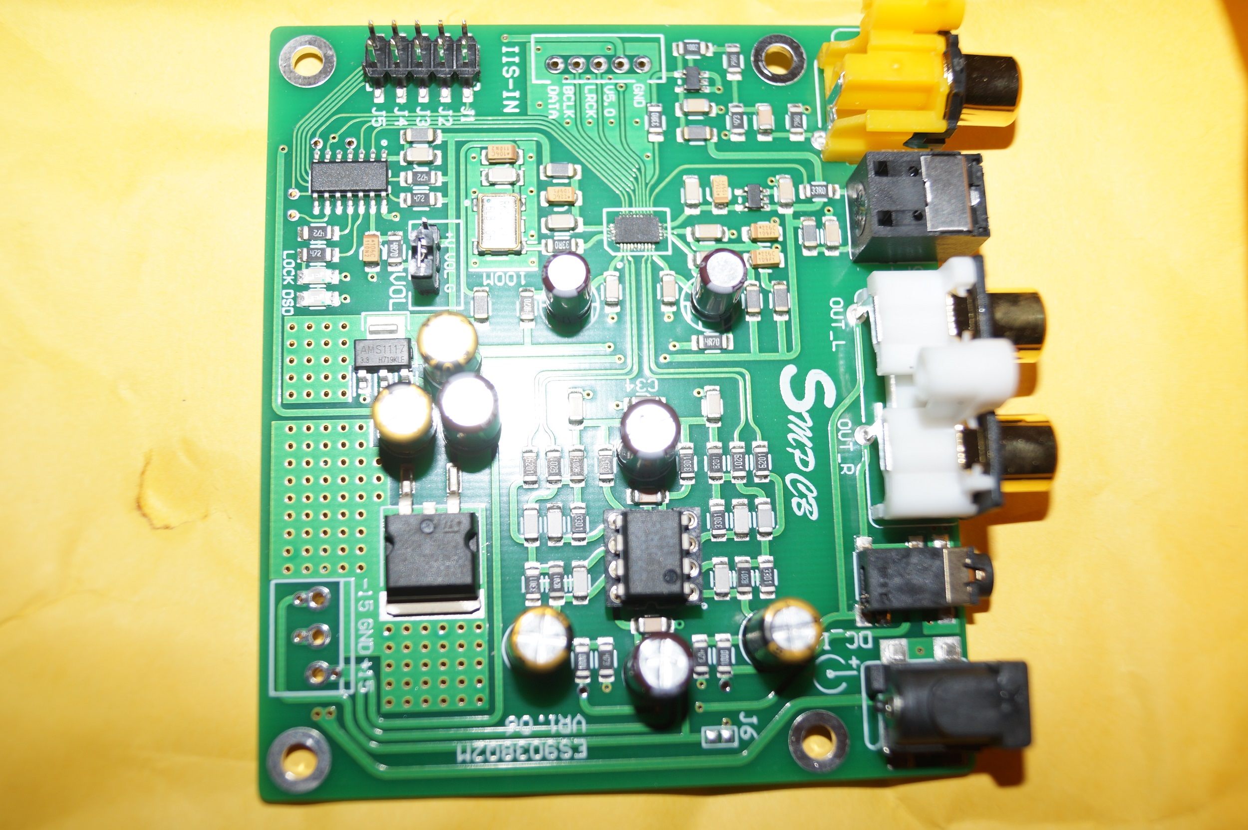

De dac en een +-15v voeding waren binnen. :yeah:
Nu nog een paar trafo,s bestellen en dan kan er weer gebouwd worden :lol:
Dat opbouwen verplaats ik wel naar de afdeling ,,streamers,,

Mooi zo :D .En zit er een behoorlijke doc bij ? Bijv hoeveel stroom 't ding verbruikt ivm de keus van een trafo ?

Nee helaas geen doc. :? ga eerst maar even van de ES9038pro uit
Het enige wat ik aan doc. kon vinden staat hier.
http://bbs.hifidiy.net/thread-1257220-1-1.html
Maar mijn Chinees is niet zo goed :|
Weet alleen dat de LDO (spanningsregelaar) op de print van 3,3v een 1Amp ding is wat de gehele dac van spanning voorziet.
De opamp wordt dan apart gevoed uit de +- 15V.

Ik las dat de ES dac standaard een DC offset heeft,maakt dat nog iets uit voor de buizenschakeling?
Berichten: 11731
Re: Opamp vraagje.
Berichtdoor Ah!buis » zo 01 apr 2018, 23:03
democles schreef:Anne,vraagje
Daar gaat de schakeling wel van uit ja.Met de roosters wat positief worden de kathodes ook wat omhoog getrokken, blijft er voldoende spanning voor de stroombron eronder om z'n werk te kunnen doen.
