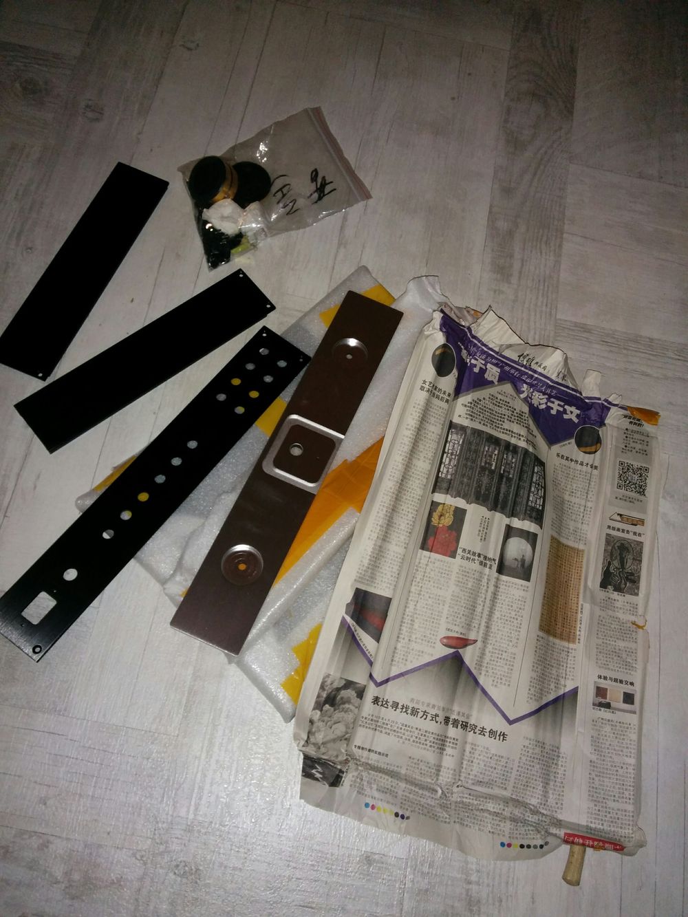

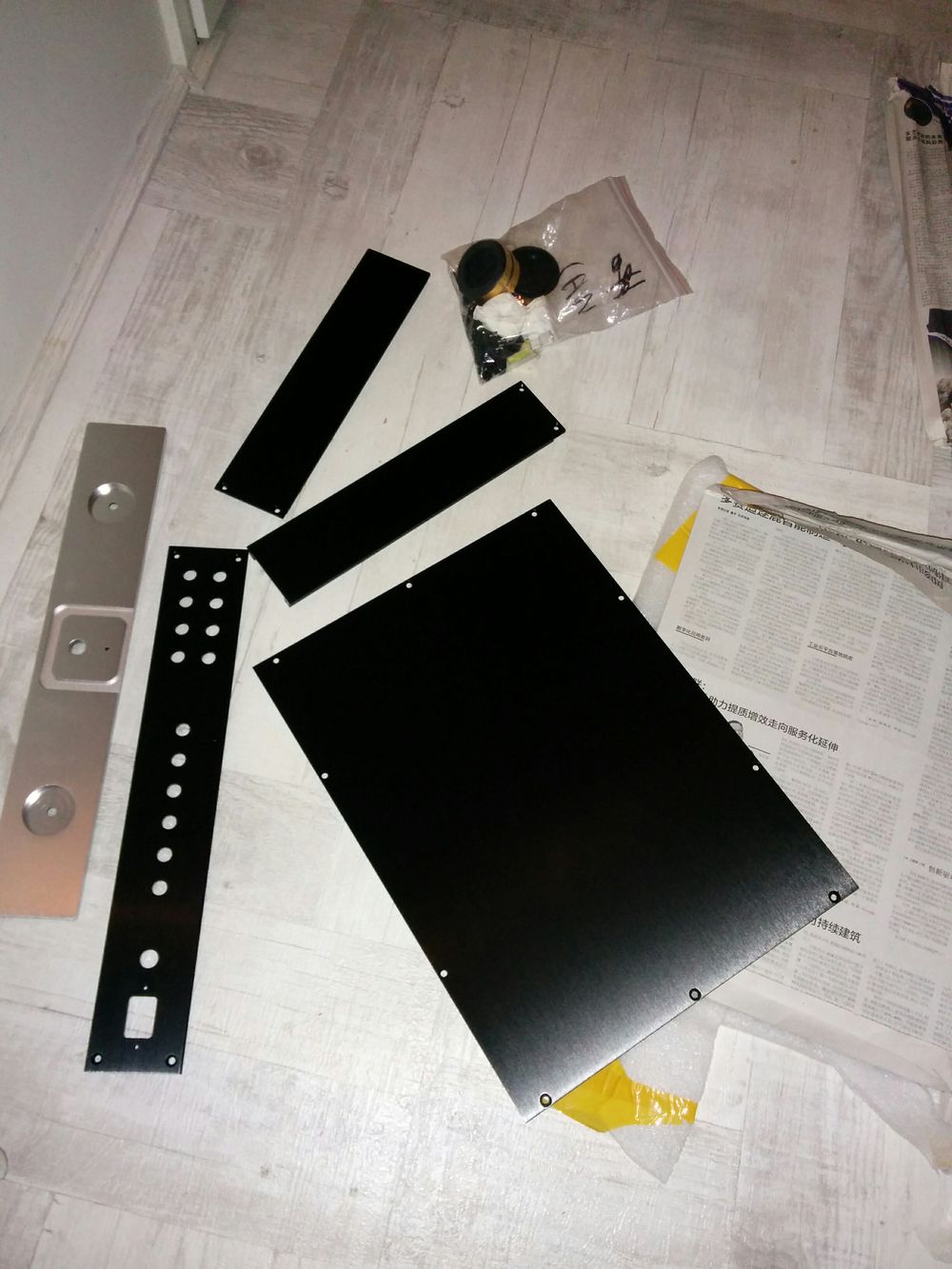

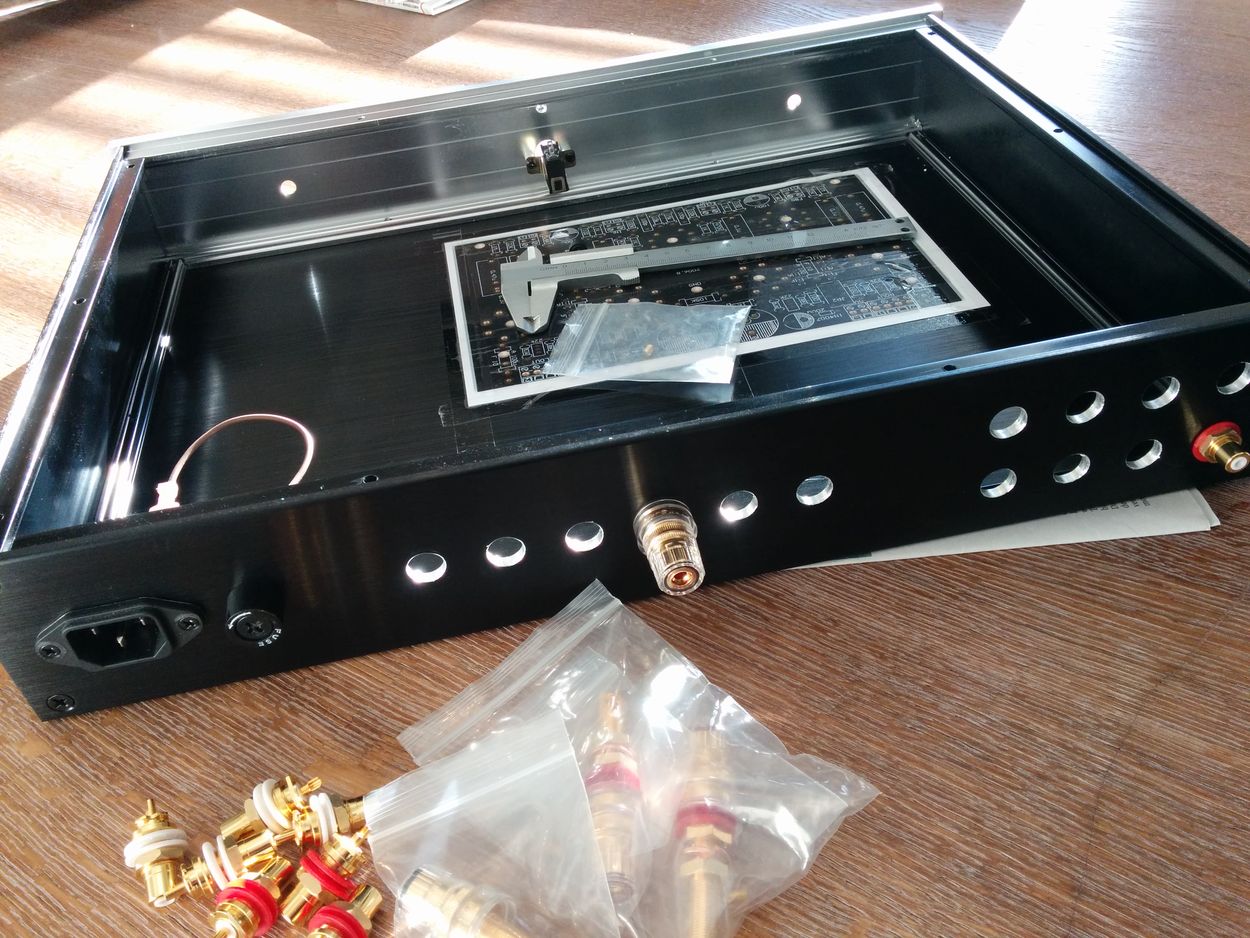

De aluminium behuizing arriveerde in een doos en de onderdelen waren omwikkeld in een niet te lezen Chinees dagblad, keurig verpakt dus.
Het was een minuutje of tien werk om de kast in mekaar te monteren tot een behoorlijk stevig geheel.

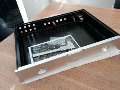

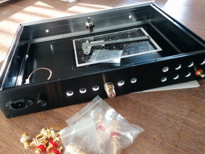

Hier de complete behuizing, ik moest vanmiddag alleen de gaatjes iets opboren om één en ander passend te maken...

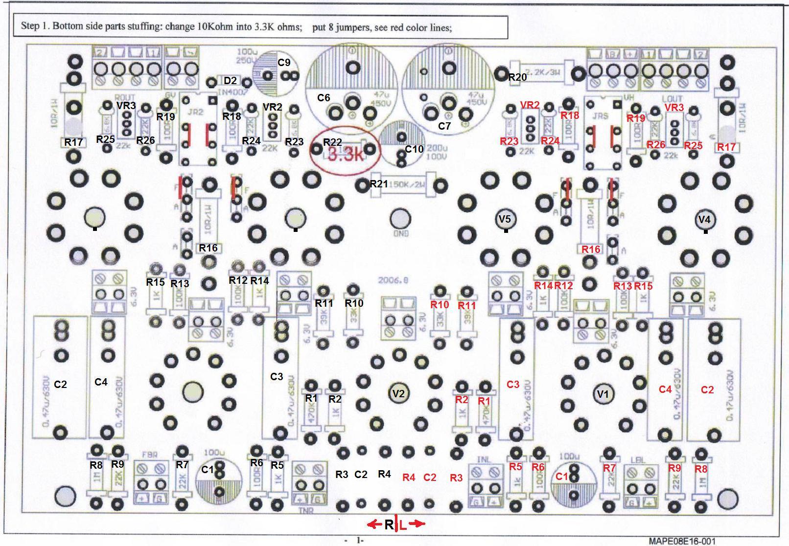

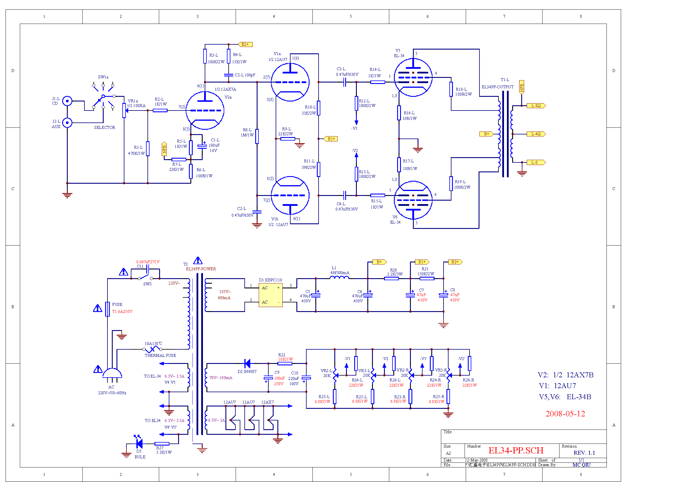

Met dank aan Fred hier even het schema wat bij de print geleverd is. Ik begreep uit de twee andere draadjes dat dit op sommige punten niet helemaal overeen komt met elkandere. Vraagje: Hoe kritisch zijn de elco's en dan met name C1, C9 en C10. Dat vraag ik omdat ik nog een aantal elco's (nieuw, geen troep uit een oude scheepszender Anne :wink: ) heb liggen die qua specificaties in de buurt komen.
Eet Noordzeevis, omdat het gezond en lekker is!
Berichten: 11728
Re: Het draadje van Rein: Voor de zoveelste keer een EL34 PP buizenversterker
Berichtdoor Ah!buis » wo 14 feb 2018, 20:41
C1,C9 ±50% en C10 >22µF

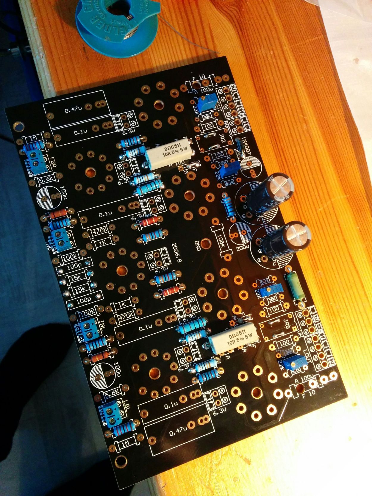

Berichtdoor PA4URK » za 17 feb 2018, 17:25
Klopt Bert, wel makkelijk om dit achter de hand te hebben. Voor het solderen van de print heb je er niet veel aan maar dat leidt zich zelf. Al ben ik vanmiddag al wel een paar foutjes op die print tegen gekomen. Een paar verkeerde waardes die anders in het bijgeleverde schema staan. Staat het op de print fout of in het schema? :? De meeste weerstanden heb ik bij Dick Best besteld en vanmiddag toch lekker aan het solderen geweest :D
