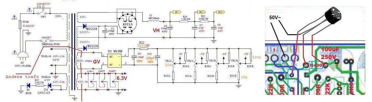

Hoi Bert, dat wijkt al aardig af van het oorspronkelijke schema met die gelijkrichtbrug. Jij hebt uiteindelijk gekozen voor de Chinese manier, gelijkrichten met een brug en daarna toch ook nog een buis. Ik neig zelf ook naar zoiets of alleen een buisgelijkrichter. Staat mooier en meteen ook een vertraging met inschakelen. Ik heb de Hammond 373FX voedingstrafo besteld die meer dan genoeg vermogen kan leveren en een 5 volt tap voor een gelijkrichter heeft:
Power: 386 W
Sec. 1: 325-0-325 V @ 460 mA
Sec. 2: 5 V CT @ 6 A
Sec. 3: 6,3 V CT @ 9 A
Ik zal die smoorspoel ook bestellen want dat scheelt toch behoorlijk met een Hammond.

Als je niks tegen een top-aansluiting hebt zou deze https://www.pollin.de/p/roehre-ey88-190401 best kunnen als vertrager.Kathode is geïsoleerd, kan aan dezelfde 6,3 als de andere buizen.Hoewel, is een stevige buis, doet 't misschien ook wel met 5V gloei.

PA4URK schreef:Ho, die kan niet als vertrager dienen Anne? Jammer, stond wel mooi :kwijl:
Kan er als versiering wel bij, gewoon met een serieweerstand op 't lichtnet, net zoals de Ne-lampjes in een schakelaar :lol:
Dat vertragen is met een buis die, eenmaal heet, de stroom van de hele versterker doorlaat.
Moet veel stroom kunnen hebben en niet teveel spanning daarvoor nodig heeft (niet teveel verliezen).Verder doet ie niks, het gelijkrichten gebeurt met halfgeleider diodes ervoor.
Met een trafo met middenaftakking zou je de diodes kunnen laten vallen en twee EY88 voor het gelijkrichten gebruiken, komt de HS wel iets lager uit.

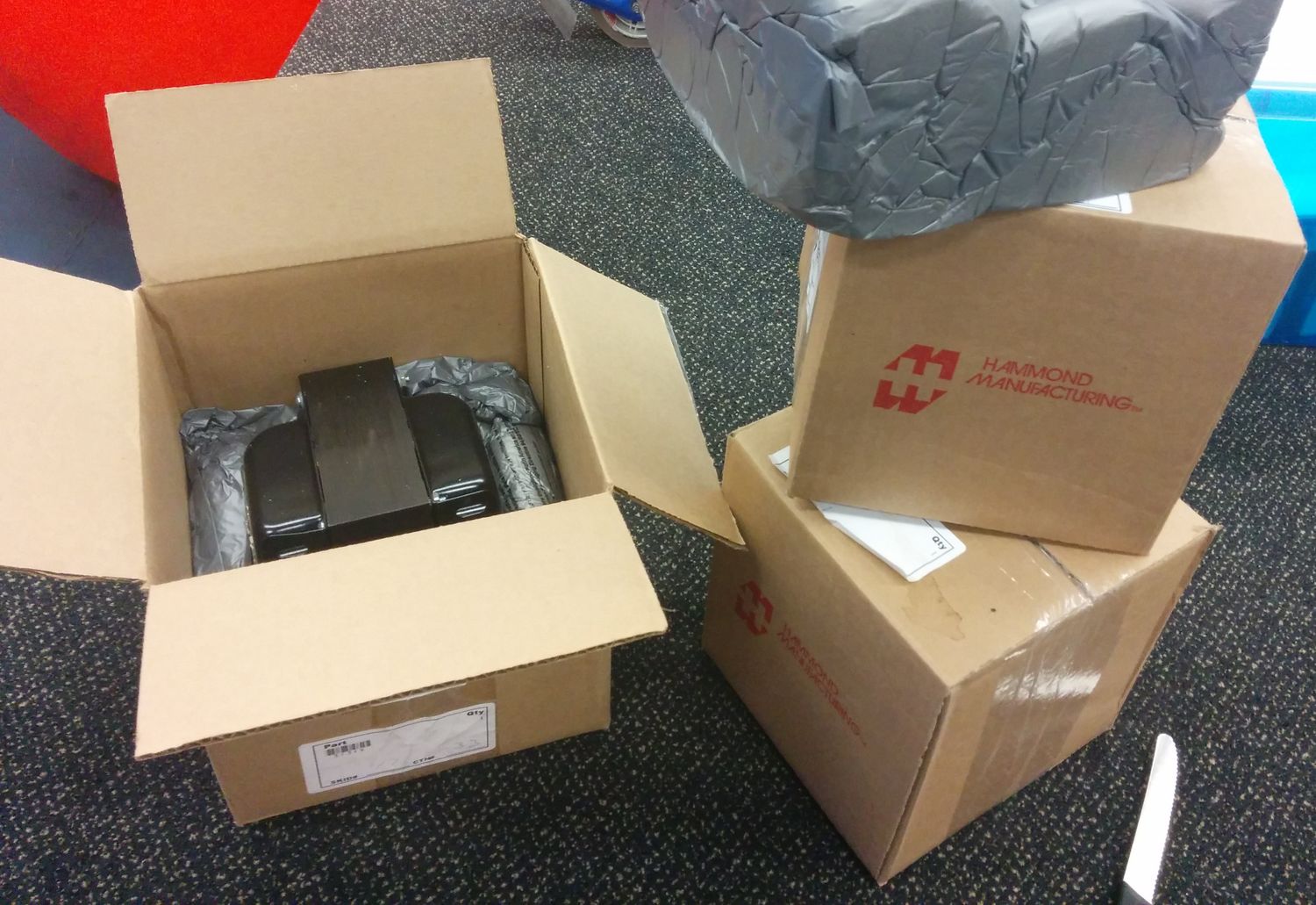

En die zijn gister gearriveerd :rock:
Wat een joekel die voedingstrafo...

Berichtdoor Barry2001 » vr 23 feb 2018, 23:23
:shock: denk dat je je kast wel kan verstevigen, beste trafo.

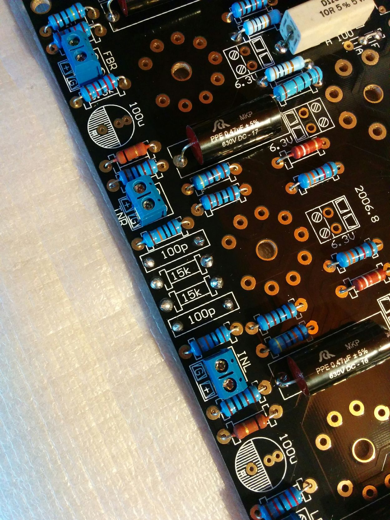

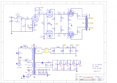

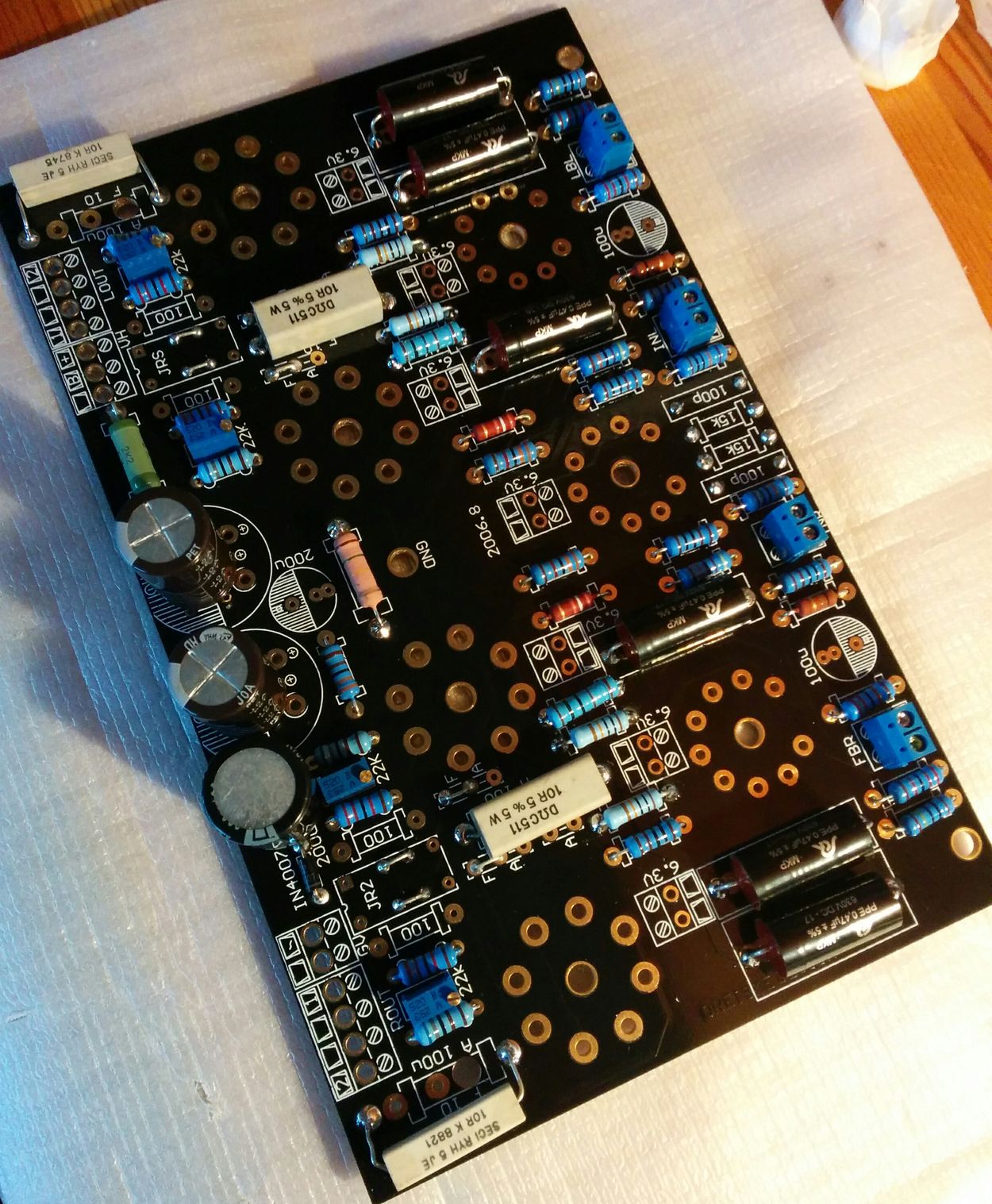

Zo, weer terug van de latten zonder gebroken botten 8) . Ik sloeg tijdens die vervelende afdalingen aan het denken over de voortgang van het project en even sloeg de twijfel toe. Moest ik doorgaan met de print of het project ondersteboven gooien en er een Bill van maken? De trafo's zijn ruim bemeten, de kast is er ruim genoeg voor en na het boren van de gaten voor de print kunnen er nooit meer KT88 buizen op, domweg omdat daar de ruimte dan niet meer voor is. Of ik moet dan een nieuwe top plaat laten maken. Maar ik heb mijn twijfel overboord gezet en ga gewoon door.
De print is nagenoeg helemaal bestukt, alleen een paar weerstanden die ik vergeten te bestellen was en de twee elco's C1, 100 uF/16 volt. Vraag: hoe kritisch zijn die? Ik heb namelijk nog twee passende 220 uF liggen.

Dat zit bij de ingang van de ECC 83 Rein is het niet ,!
C1 L en C1 Met een weerstand erover van 1K en er onder die 100 ohm 1 Watt is bepalend
Die 100 uF wil je vervangen door 220 uF

Berichtdoor PA4URK » za 03 mar 2018, 20:35
Klopt Bert, bij de ingang. Ik zou die inderdaad willen vervangen door de voorradige 220 uF. Of gaat dat niet? Jan Geert denkt van wel :think:

Ik weet het niet het is een soort van high Pass filter .
Een te kleine condensator kan voor afknijpen van het laag zorgen Te groot :think:
Moterboaten :?: het laat misschien wat lagere frequenties door als je wilt
Als je er makkelijk bij kan en vervangen als het niet goed is doen
Er gaat niks kapot Misschien een Woofer :?
Beter aan Anne vragen als je twijfelt

Klopt wat Bert verteld maar dat is met een te kleine C om laag kwijt te raken.Deze was al dik zat, nog dikker kan enkel soms kwaad voor de plaats en de kosten O:) .
Omdat 't een versterker uit de ouwe doos is heb je maar weinig ingang nodig.Eigenlijk te gevoelig voor wat er nu gebruikt wordt.Je kunt die elco ook gewoon weglaten, hou je nog genoeg over.

Zal best passen fysiek ( ik zie zelfs dat er 2 verschillende steek condensatoren zouden passen, extra gaatje) en wat is het kostenverschil bij een 16v condensator? 10 cent? :evil: Hopelijk is er budget... :P
Maar zoals Anne zegt, weglaten kan ook. Je hebt de extra gain niet nodig zo te zien.

Haha Jan Geert, budget is het probleem niet hoor. Maar ik werk het liefst met beschikbare onderdelen en deze lagen er nog. En om nou apart twee elco'tjes en vier weerstandjes van 100 ohm te moeten bestellen bij de onderdelenboer is ook weer zo wat :?
Ik zal jullie advies opvolgen en die elco's weglaten maar kan iemand me uitleggen waarom ze er eigenlijk zitten als ze uiteindelijk geen functie hebben?
Vanmiddag de buisvoeten op de print gesoldeerd en volgende week hoop ik alle gaten in het chassis te kunnen maken. Het project vordert gestaag :sure:

PA4URK schreef: kan iemand me uitleggen waarom ze er eigenlijk zitten als ze uiteindelijk geen functie hebben?
Ze hadden zin toen veel toestellen nauwelijks een halve volt af gaven, moest de versterkeringang gevoelig genoeg zijn.
De versterking van de buis uit zich als stroomveranderingen bij de anode, geeft uitgangsspanning door die stroom door de anodeweerstand (onder andere).
Diezelfde stroom komt van de kathode (de bron) en een weerstand daar geeft dan ook een stuk uitgangsspanning.Wel meestal veel minder omdat de weerstand ook veel kleiner is (behalve bij een kangoeroe, daar zijn ze gelijk).
Een ingangsspanning tussen rooster en massa moet ook de (kleine) spanning leveren tussen kathode en massa voordat 't tussen rooster en kathode komt om te versterken.
Met een condensator over de kathodeweerstand wordt het, daar aanwezige kleine deel van de versterking, kortgesloten.Hoeft de ingang niet meer bij te passen, is dan gevoeliger.
Een niet ontkoppelde kathodeweerstand is dan ook, niet overbrugd, kathode-tegenkoppeling.
Door een kleine condensator worden enkel de hoge tonen van tegekoppeling verschoond, laag is dan relatief zwakker.(De filterwerking van Bert)
