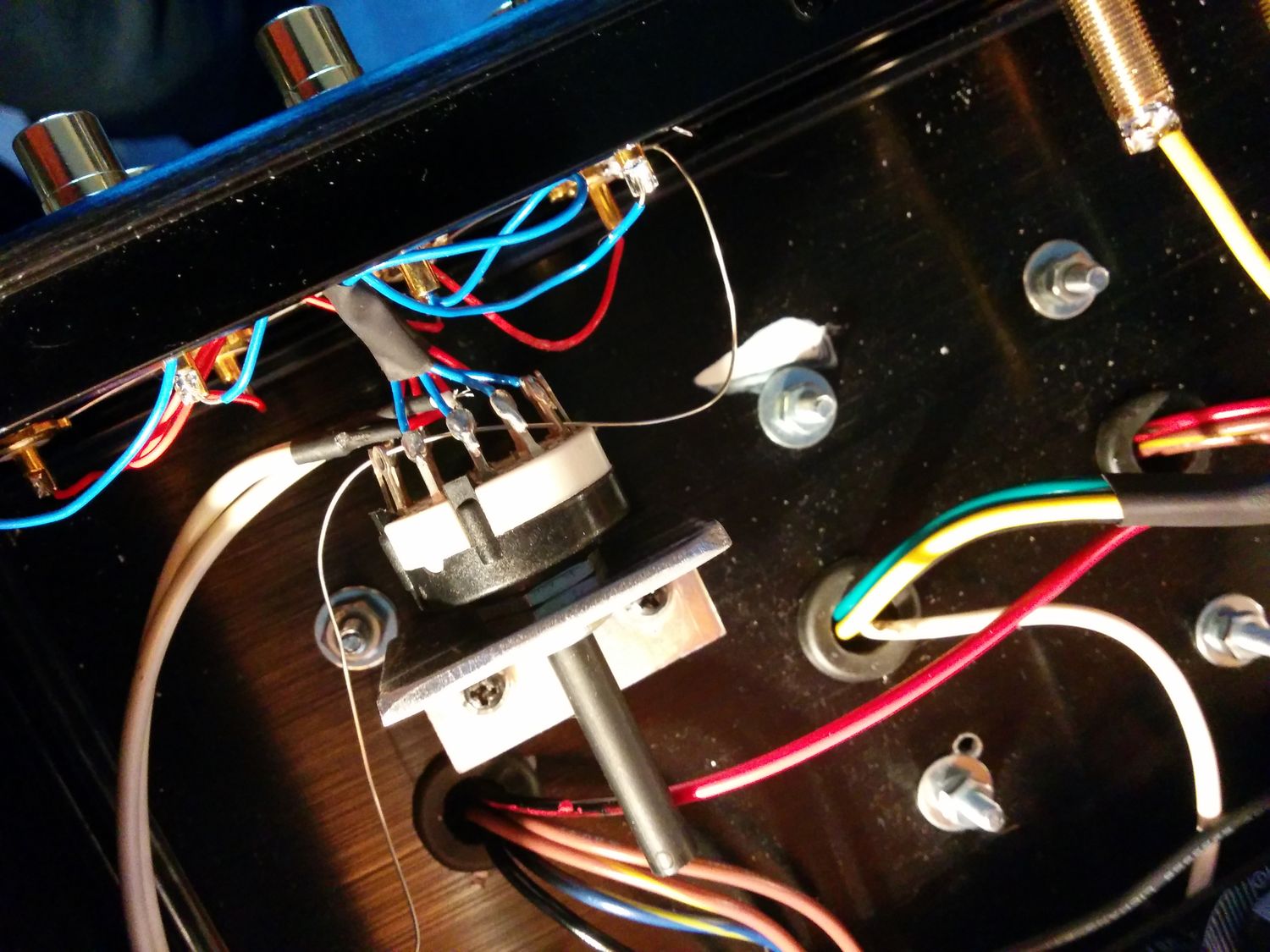

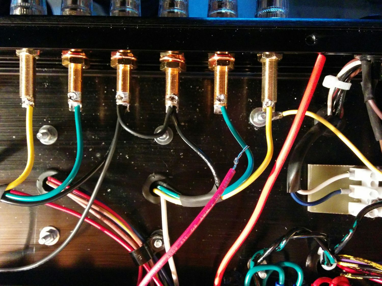

Vanavond weer lekker bezig geweest. Het aluminiumplaatje voor de keuzeschakelaar vastgezet en een 4 mm. asje naar buiten gevoerd via een precies passende asdoorvoer. Het asje ging de koppel C maar nèt mis na een noodvoorziening :-&
Verder de bedrading van de aan/uit/eurochassis/zekeringhouder aangebracht en de voedingstrafo getest. Prima spanningen gemeten en morgen verder. Foto's volgen 8)
