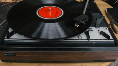

Berichtdoor Splinter226 » wo 28 mar 2018, 14:26
Nou, hij doet het :D
Ik heb een oude Dual CS12 aangesloten. Tijdje terug op de kop getikt omdat íe 78 toeren kan draaien met een shure elementje. (Heb een tijdje terug een hele zwik ouwe platen gekregen vandaar. ) Toen heb ik er tulpjes aangezet en wat gesmeerd en de arm wat beter afgesteld. Dus die doet t. Maar ik heb de aardedraad niet aangesloten.
Ik heb dus wel een brommetje inderdaad. Overstemt de muziek niet, maar het is toch wel jammer aangezien de versterker op Tuner en Aux echt muisstil is. Het wordt wel ietsje minder met de aardedraad vanaf de Dual aan t chassis van de LA214A.
Moet ik voor het gelijkrichten van de 6.3V AC de hele gloeiwikkeling gelijkrichten ?
Of kan ik alleen het gedeelte voor de phonotrap gelijkrichten.
Doe ik dat met 100 Ohm 5 wat in serie met elke poot van de gloeileiding en daarna een diode in serie waarna ik vervolgens de diodes aan elkaar knoop ? (Zoals de hoogspanning gelijkgericht zou kunnen worden ?)

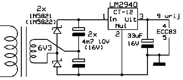

Berichtdoor Splinter226 » do 29 mar 2018, 10:08
Zit rond te speuren naar een schakelingetje om de 6.3V AC gelijk te richten voor de phonotrap, maar dat is dus nog niet zo simpel....

Berichtdoor Jan Geert » do 29 mar 2018, 11:46
Wat is er mis met een gelijkrichterbrug - elco - spanningsregelaar?
Het enige probleem wat je kan hebben: als de 6.3 wikkeling correct is gedimensioneerd, zal de AC spanning met alle buizen aangesloten op gloei netjes naar 6.3v zakken als functie van de impedantie van de wikkeling. En van 6.3v AC een 6.3v DC maken is een beetje tricky. Het kan wel, en ik heb het wel een paar keer gedaan maar je moet dan wel ultra low drop schottky diodes gebruiken, en een ultra low-drop regelaar. Ook de Tentlabs filament voedingsprintjes claimen dat ze van 6.3v AC naar 6.3v DC kunnen komen ( en dat doen ze dan ook). Die kan je ook gebruiken, maar dat is wat duurder dan de paar euro aan onderdelen die je kwijt bent om het zelf even te bouwen.

dank je, Jan Geert. Over welke diodes en welke spanningsregelaar praat je dan ? Als ik de waardes weet en een schemaatje heb kan ik het wel nabouwen... Maar ja als ik bij EOO zoek naar ultra low drop....

Berichtdoor Ah!buis » do 29 mar 2018, 13:03
Je zou 't zo kunnen doen,
Per slot kan de ECC83 ook op 12V gloeien.Is makelijker.De 6V3 mag je nog steeds voor andere buizen gebruiken maar niet meer aan massa zetten.

Berichtdoor Jan Geert » do 29 mar 2018, 13:58
Met bijvoorbeeld een brug met SB140 diodes (0.5v dropout) en een LM1086 regelaar (ongeveer 1v dropout) zou het moeten gaan hoor. EOO heeft die gewoon. Je zit dan eigelijk altijd wel aan een instelbare regelaar vast, vaste spanning regelaars hebben gewoonlijk een te hoge spanningsval.
In theorie heb je nu 1.4 x 6.3v = ongeveer 8,8v na de diodes. Dan eten de diodes een volt op, en de regelaar heeft ook 1v nodig. Houd je nog 0.5v headroom over om terug te regelen naar 6.3v.
Ik heb een hele zak met MBR1045 hiervoor, maar die zijn wat overkill.
Maar het idee van Anne is natuurlijk prima. Die ECC buisjes gloeien ook op 12.6v en dus met een spanningsverdubbelaar gelijkrichter zoals getekend gaat het ook. Ik gebruik meestal russische 6N-- types, en die doen alleen 6.3v. Je hebt met een verdubbelaar ook meer speling om terug te regelen. Ik zet gewoonlijk nog een seriediode in de lijn van pootje 2 (nul) naar aarde om netjes op 12.6v uit te komen. Met een ordinaire 78(S)12 zou het zelfs ook moeten lukken denk ik.
Als dat phontrapje op print staat is het even pielen, want je moet de gloei anders aansluiten dan (4 naar 5, in plaats van 4+5 naar 9).

Berichtdoor Ah!buis » do 29 mar 2018, 15:17
Wat nog wel's vegeten wordt bij het rekensommetje voor de spanning die overblijft voor de stabilisator is de rimpel.Optellen van de topspanning min het diodeverlies min het regelaarsminimum geeft de top van de rimpel.Op de bodem moet je nog steeds boven uitgangsspanning+regelaarminimum zitten.
Komt er op neer hoe meer de stabilisatie nodig heeft hoe dikker de reserve-elco.Maar ook een heel dikke elco haalt de top niet (meer verlies in serie-spul door grotere laadpuls)
Als 't wat krap zit best een stabilisator die zelf weinig opeet.
Omdat de verliezen vaste waardes zijn weegt 't meer door bij 6V tov 12V.

Berichtdoor Ah!buis » do 29 mar 2018, 23:38
Splinter226 schreef: Maar hoe kan ik de rest nog ac voeden zonder ground ? waar is dat dan opgelost?
Aan de 6,3V van de trafo zitten toch de andere buizen ( gelijkstroom enkel voor de PU-voorversterker) ? Dan zit die wikkeling ergens aan de massa, een kant of via twee weerstanden (of een ontbrom-potm).Dat mag met de gelijkrichter eraan niet meer, zit zelf nml aan massa.
Je kunt de ECC83 van de versterker ook samen met die van de PU-voorversterker aan de gelijkspanning hangen (pin 4 en 5, pin 9 los).Maar door de verdubbeling van de stroom dan, de twee 4m7 (4700µF) elco's ook twee keer dikker.
Wel aan gedacht dat dat DC-gedoe meer stroom van de trafo vraagt ? Zo'n 1,5A + de eindbuizen, minstens 3A.

Berichtdoor Splinter226 » vr 30 mar 2018, 9:30
Bedacht me vanochtend inderdaad dat dat natuurlijk in dat schakelingetje al gebeurd. Maar had vluchtig gedacht dat de zeners dat gedeelte buiten zouden houden, maar die staan aan 1 poot van de gloei.
De trafo hier is een TRA300 van Jan ;-) Dus dat is geen probleem. (De originele trafo zit in de Kontakt en had het met 2.2A niet gered) En het voordeel van de 12 volt voeding zo, is dat ik ook 5755 kan gebruiken. Die gaan op ebay voor 4 euri. Nogwel JAN versies ook. Daar had ik er dus een paar van gekocht met het oog op een ooit nog eens te bouwen Dude, voordat ik er achter kwam dat ze enkel op 12 volt gaan. Dus dit is een wel erg handige oplossing ;-)
Het plan is inderdaad om alleen de PU kring met dat schakelingetje te voeden.

Berichtdoor Ah!buis » vr 30 mar 2018, 11:03
Splinter226 schreef:Bedacht me vanochtend inderdaad dat dat natuurlijk in dat schakelingetje al gebeurd. Maar had vluchtig gedacht dat de zeners dat gedeelte buiten zouden houden, maar die staan aan 1 poot van de gloei.
Zijn geen zeners :? De gelijkrichters zijn Schottky diodes !
Dat zit dan wel goed :D
Maar hopen dat ze goed zijn.Hoor hier wel problemen met de dude, gesputter en slechte spanningsverdeling.
Oops, had de 4M7 als 4,7uF gelezen....
Tja, "M" is een miljoen keer en "m" is een duizenste, scheelt wel meer dan een slok op een borrel :shock:
Ik gebruik (en we meer) de grootte-aanduiding tegelijk als decimale komma.
Dus 4m7 = 4700µF ofwel 4,7mF. Ook voor munten, dus 2,50€ wordt 2€50.

Berichtdoor Splinter226 » vr 30 mar 2018, 11:27
Ik heb de 1N5822 besteld. Maar in het schema is dat toch het teken voor een zener ? :roll:
