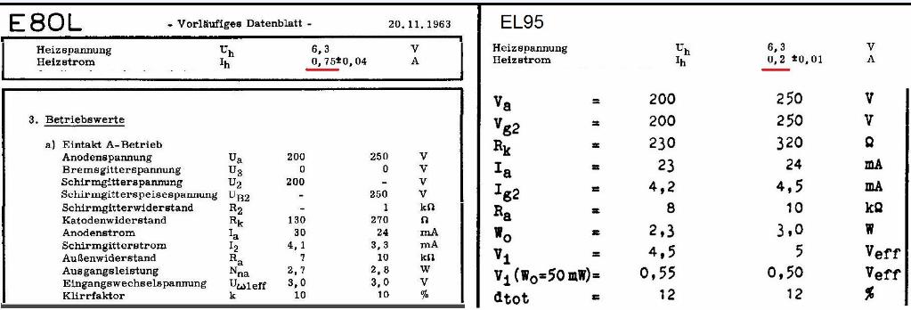

Scheelt niet zo veel, behalve de gloeistroom, bijna 4x zoveel bij de E80L.
Wel rekening mee houden met een nieuwe voedingstrafo !.

Je hebt wel gezien dat de kathode weerstand verandert, de E80L is steiler, minder -Vg1 nodig.
Als je de weerstanden niet aanpast werkt 't ook met minder uitgangsvermogen.

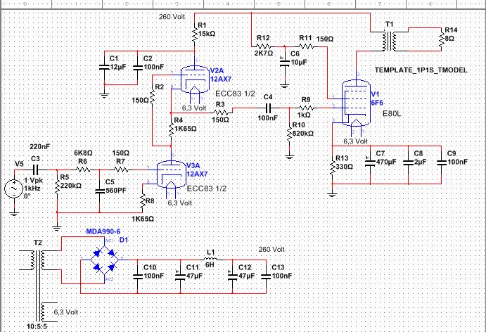

Hoi Anne,
Welke waarde zou die weerstand moeten hebben ?.
Hier het schema, waar de oude voeding nog ingetekend staat.

PimDriessen schreef:Hoi Anne,
Ong 82k of gewoon kortsluiten en R6 vervangen door 100k, wel minstens 1W.
Ontbreekt wel een massa bij de voeding en vergeet de gloei niet te aarden.

Hoi Anne,
Dat begrijp ik niet, je hebt het over de kathode weerstand, en dan over R6, maar welke kathode bedoel je, van de E80L of van de ingangsbuis en dan de onderste in het schema of de bovenste helft?.
De Gloeispanning gaat ook gestabiliseerd worden, daar kan waarschijnlijk de uA78HG wel voor gebruikt worden, of een LM317, heeft ruis op de voeding van de gloeidraden invloed op de rest van de schakeling?.
Groet,
Pim
Beetje verwarrend ja, twee dooreen. Die R6 was van de voeding, ivm het vervangen van de trimpot.
Bij de versterker is het R13, staat 330Ω zou voor de E80L 270Ω worden (staat ook in de lijst van gegevens)
Voor de eindbuizen maakt 't niets uit, voorversterkers soms wel.Is ook makkelijker bedraden, verstrooid geen brom.

Hoi Anne,

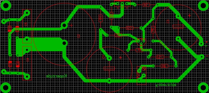

Dat is duidelijk, nu even een vraag over het printje voor de voeding, voldoet dit printje aan de eisen voor veiligheid bij hoge spanningen, hebben de printbaantje voldoende afstand ?. :sure:
Want het is toch wel mooi om het op een printplaatje te zetten.
Hier dan het schema zoals de versterker gebouwd gaat worden, met een andere voeding.
Zie jij hier nog oneffenheden in ?. :hide:
Ben nu aan het wachten op de prijsopgave van Amplimo en Automatic Electric Europe voor de trafo`s, ben benieuwd.
Groet,
Pim

Berichtdoor Ah!buis » vr 16 mar 2018, 23:13

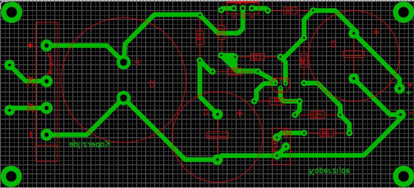

Alles is ruim uit elkaar, kan geen moeilijkheden geven.Wel oppassen bij de mostransistor, daar zit de boel onvermijdelijk dicht bij elkaar.Met het middelste pootje wat verder van de rand is 't wat ruimer.
Berichten: 3351
Re: Philips AG9016 Ombouwen naar Mono blokjes.
Berichtdoor democles » vr 16 mar 2018, 23:47
Teken al vast baantjes om na afstelling de pot door een weerstand te kunnen vervangen.
Maak alle ,,rondjes,, voor de weerstanden, eerste elco en diodes wat groter,ruimte zat.
Pootjes van de transistor wat verder uit elkaar,geen transistor voorbeeld hiervoor gebruiken maar zelf tekenen.
Schuif de eerste twee diodes(met baantje) in de + lijn nog iets naar voren (verder van de - af).

Bert61
Berichten: 4103
Locatie: Oudenbosch
Berichtdoor Bert61 » vr 16 mar 2018, 23:53
Je hoeft toch niet perse die midden poot mosfet irf8*** in lijn te doen met de andere
Als je die een 5 mm terug buigt is de afstand een stuk groter
shit draadje vergeten :oops:

Berichtdoor PimDriessen » za 17 mar 2018, 0:09
Dat zijn hele nuttige tips die ik even ga uitwerken, bedankt.

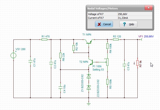

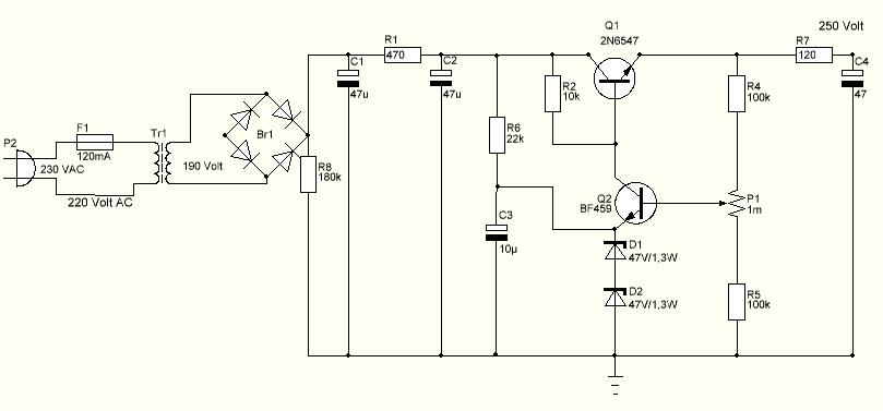

De tips in gedachte kwam ik eigenlijk op het idee om een Mosfet in een andere behuizing te zoeken en dacht aan TO3, toen kwam het idee dat er nog een aantal 2N6547 transistoren in een bakje lagen, dat even in Tina software opgezet i.p.v de Mosfet.

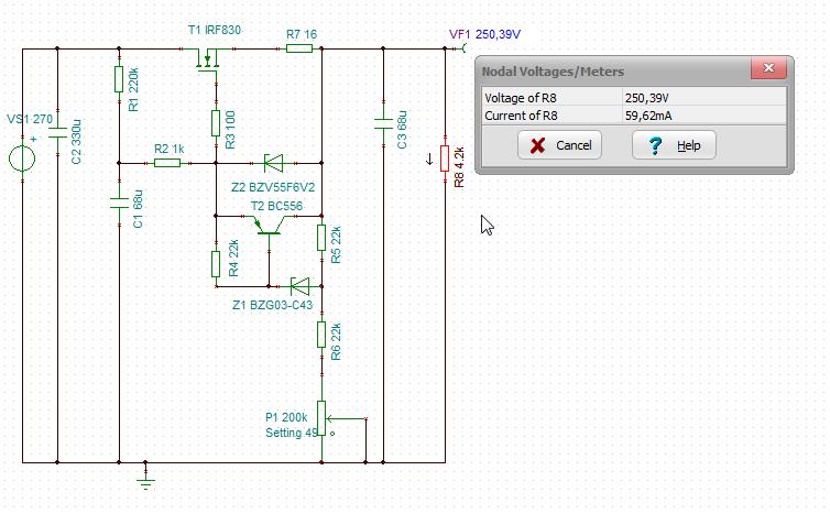

Ben eerst de Elektuur versie van deze voeding gaan bekijken in Tina software, dat werkt goed.
Maar de versie met de Mosfet omgezet naar de 2N6547 krijg ik niet werkend, iemand een idee ?.
Groet,
Pim
Berichtdoor Ah!buis » za 17 mar 2018, 13:10
Dan hou je 't toch bij de Elektuur ?
Dat 't niet werkt met een gewone transistor ipv mosfet is niet zo wonderlijk.De fet wordt met spanning gestuurd, de transistor met stroom wat die schakeling niet kan leveren.

Dat is duidelijk, of zijn er echt voordelen om voor de Mosfet versie te kiezen ?.

Berichtdoor Ah!buis » za 17 mar 2018, 14:10
Elektuur heeft voordelen, eenvoudiger en geen "pas op voor statische ladingen" ook geen verbrand potmetertje.

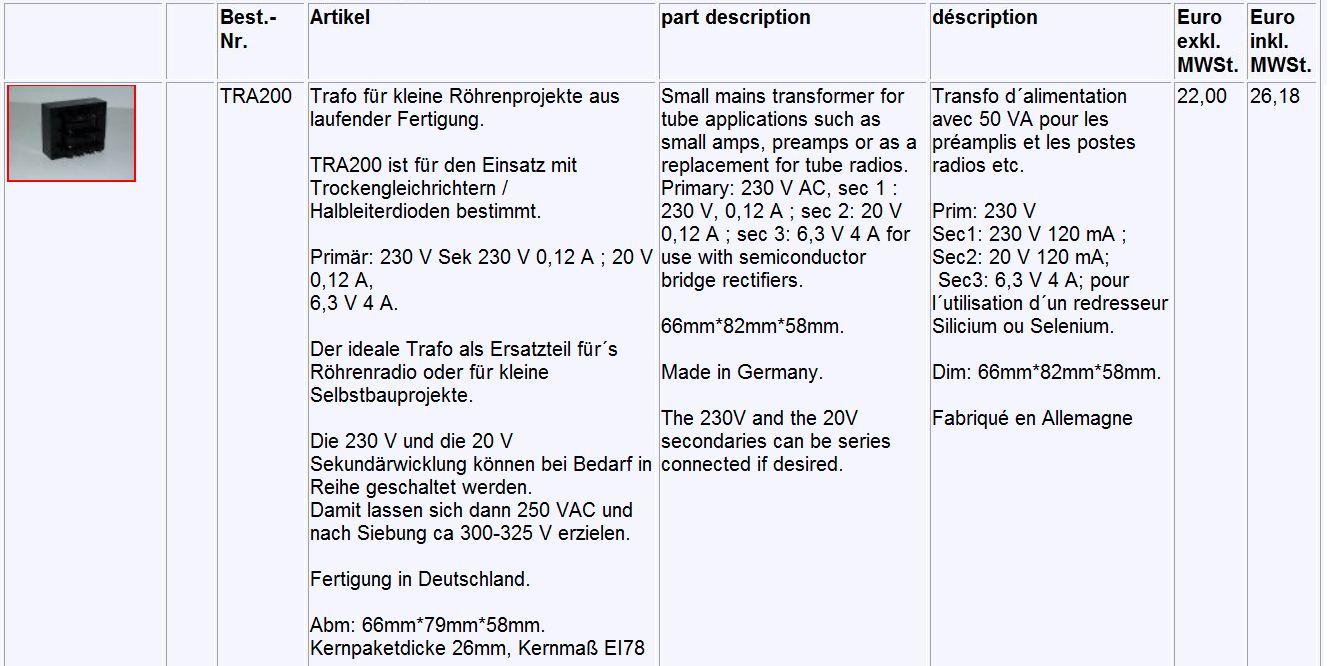

Dit is ook wel een bruikbaar trafotje van Die Wuestens.
Met de extra 20V wikkeling wel of niet in serie (of ook in tegenfase) krijg je 210, 230 of 250volt uit.Of voor iets anders.

Dat is ook nog mogelijk, ook een site waar nog wel het een en ander te vinden is, Bedankt.

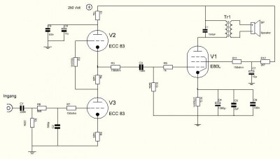

Hier de schema`s van de nieuwe AG9016 versterker en de voeding, de trafo`s voor de voeding worden 190 Volt 105 mA is dat juist gekozen ?.
De trafo voor de gloeispanning wordt 12 Volt 1,6 A (is dit juist gekozen ?),wordt gestabiliseerd naar 6,3 Volt.
In de originele AG9016 zit een condensator over de primaire kant van de uitgangstrafo 1500 pF is dat nodig dat die daar blijft zitten ?.
Groet,
Pim
Berichtdoor Ah!buis » vr 23 mar 2018, 21:51
Als je wil stabiliseren naar 250V is het wat weinig, 200V is zekerder dat je wat overhoudt.En voor twee versterkers liefst 150mA om hete trafo's te vermijden.
De HS-stabilisatie met de mosfet haalt het vermoedelijk wel, die anderen zullen wel stroom tekort komen.
Als je ook de eindbuizen met gelijkstroom wil gloeien :shock: is 1,6A veel te weinig, voor twee stuks ECC83 nogal veel.
En van 12V uitgaan om 6,3V= te krijgen geeft een hoop verlies (warmte) in de stabilisatie.
Zullen ze wel uitgezocht hebben voor die trafo's, zou maar zo laten.
