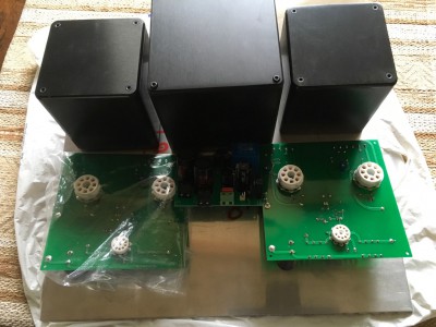

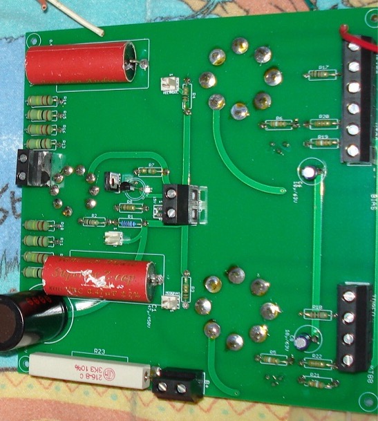

Ik heb de spullen van Ronny overgenomen
Wordt voor 2x40 watt zeer gewichtig
Alles wat Ronny verstuurd heeft was 18 KG :shock:
Daar gaat gelukkig wel een paar KG af
Plan was van Ronny om er twee monoblokken te maken,
Dat plan gooi ik maar weg en maak ongeveer terug wat het ooit geweest is
Daar zjn alle onderdelen voor aanwezig

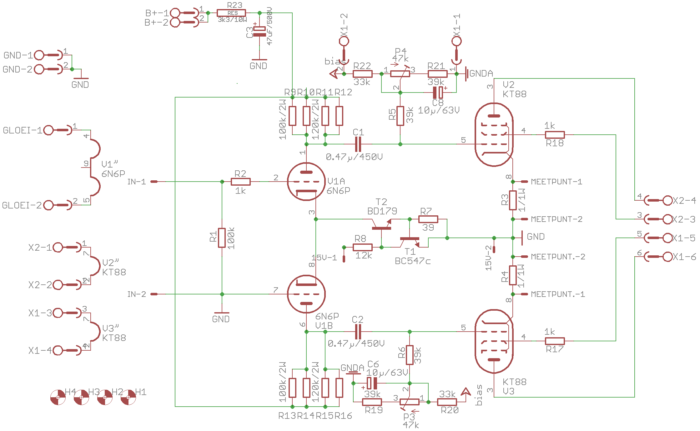

Ik wilde eerst wat weten van het schema met 2x een soort stroombron

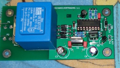

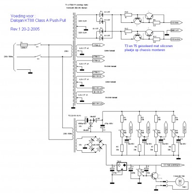

Schema hier onder niet inclusief een inschakelvertraging :think:
Is de stroombronschakelng bedoelt als maximum stroom begrenzing per kanaal :?:
Er zit op die printen ook een stroombron voor de ECC99 o.i.d.
Dus lekker prutsen weer :P en uit vogelen wat waarvoor is

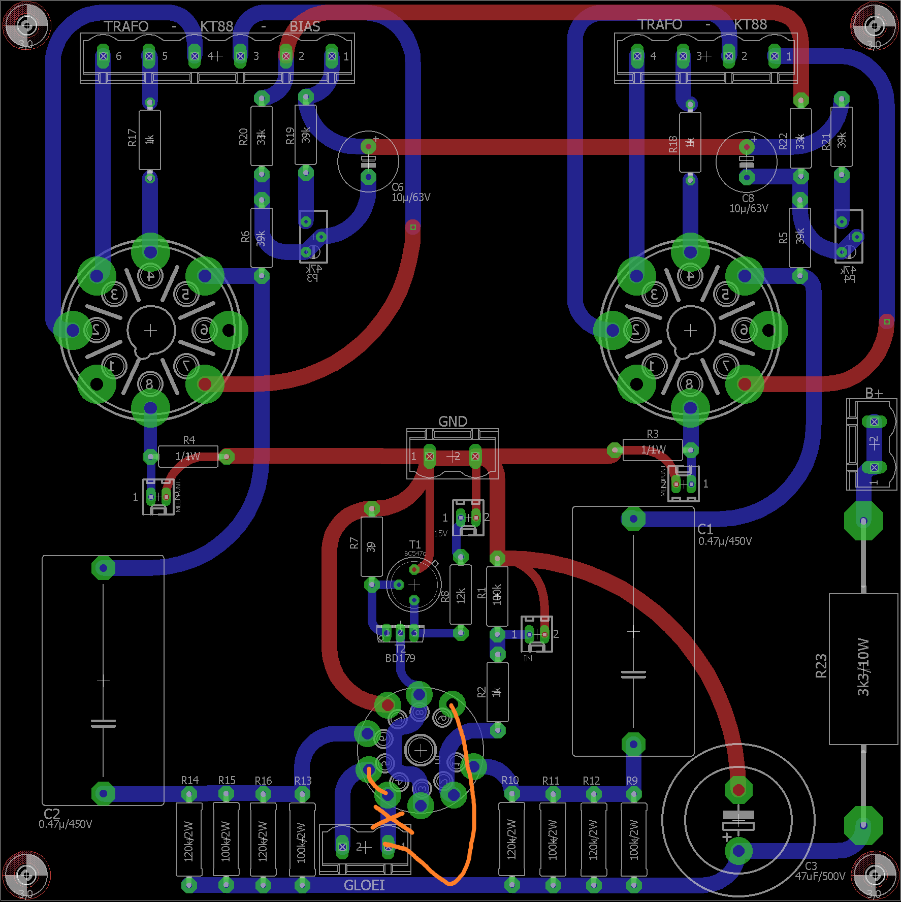

Hoi Bert, is niet het ontwerp van Dalojan, maar de Monobill van TriodeDick.
Hij gebruikt in zijn laatste versie's ook een stroombron.
Printen zijn ook ontworpen door mij, maar is nog niet getest.
Dit zijn de schema's van de printen :
Op de voedingsprint zit de voeding voor de stroombronnen, voeding BIAS en een deel van de hoogspanning.

ronnydepony schreef:Hoi Bert, is niet het ontwerp van Dalojan, maar de Monobill van TriodeDick.
Hoi Ronny
Ja ben er ook achter gekomen
Vandaag heel de dag bezig geweest om het uit te vogelen
Vind dat je ze mooi hebt ontworpen :D

Welke buis er als fase draaier en voorversterking in moet is dat de ecc99. 6N6P zie ik nu
Ik ga je schema,s nogmaals bestuderen

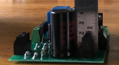

Vandaag alle printjes van Ronny werkend gemaakt
Kaku werkt
Voeding,s print bijna klaar
De 12 volt voeding werkt is klaar
De 500Volt voeding werkt , is klaar
De 70 volt voeding werkt wel Maar nog niet klaar
Ik heb een andere gelijkrichter gebruikt
De B80C1500 moest er in
Maar heb er een gelijkrichter van 250 Volt 1Amp
Op de print tekening staat in 60 volt Maar :!: Uit de voeding,s trafo geeft ruim 72 V bij 224 Volt in
Als ik ooit 230 volt krijg kom ik erg dicht bij het maximum van 80V
Dus er is ruim 100 volt onbelast C7 is 100 Volt :!:
Ik heb dezelfde steekmaat in 400Volt dus dat moet ik nog wijzigen.

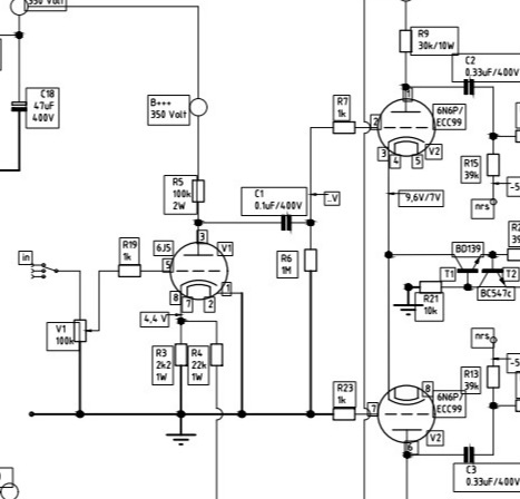

Anne kan je de 6N6P en de ECC99 gewoon om wisselen ?
Zo te zien zijn ze wel pin compatibel
Maar ik meen me vaag te herinneren dat het niet kon !
Misschien dat de ECC99 niet zulkee mooie klank eigenschappen heeft als de 6N6P
Ook lees ik dat de ECC99 microfonisch zou zijn , Dus 50 hz trillingen in de kast weer geeft.
De eerder gebouwde versterkers met de 6N6P hebben daar geen last van , De Ringkern trafo zoemt misschien niet hard genoeg
Verder heeft de Monobill geen Feedback.
kan ik dat deel van de eerder gebouwde versterker met de 6J5 er bij plaatsen ?
Alvast bedankt weer Anne
Let wel op de gloei aansluitingen,zijn anders. (4/5-9 i.p.v. 4-5 bij de 6N6P)
Bert61
Berichten: 4680
Locatie: Oudenbosch
Re: Weer een Versterker met EL34/KT 88
Berichtdoor Bert61 » wo 11 apr 2018, 8:55
Gezien die midden aftakking zit er niet bj de 6N6P
Maar wel een soort Rooster / scherm tussen de twee helften van de buis
Dat leg je bij een 6N6P aan Gnd Moet dat ? Dan is de 6N6P / ECC99 niet omwisselbaar
Pin 9 niet aansluiten bij de ECC99 gebruiken of Moet het perse aan míddentap gloei :?:
Dat weet ik niet

Bert61 schreef:
Dat weet ik niet
edit

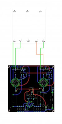

Gloeispanning ECC99 is 6,3 tussen 9 en 4 en tussen 9 en 5
Over pinnen 4-5 staat 12,6 volt
Dwz dat ik de 6NP6 en ECC99 nooit kan omwisselen
Jammer nu heb ik 4 ECC99 werkeloos liggen :(
Of ik moet er een 12,6 volt trafo bij plaatsen printbanen door snijden
Dat is zonde van die printen
Ik ga daar even over nadenken.

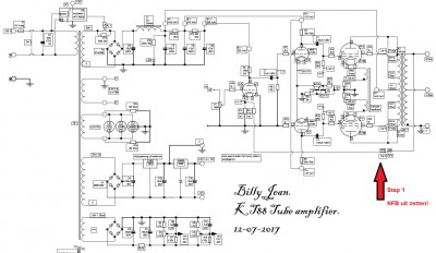

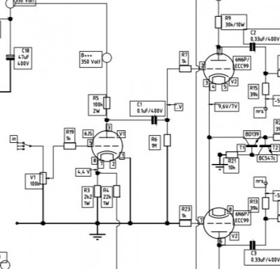

Bert61 schreef:Anne kan je de 6N6P en de ECC99 gewoon om wisselen ?
Daar zijn jullie ondertussen al uitgekomen :D
Hadden we ook al in de Bill met kathodetegenkoppeling, BillyJean ?
Ook in die Billy met kathode tegenkoppeling, een 6J5 met koppel-C naar de fasedraaier.Dus niet zoals in de (mono?)Bill met gelijkstroomkoppeling naar de fasedraaier.
Dankje Anne
uit de verschillen met de ECC99 en 6NP6 ben ik aan uit gekomen
Denk dat ik toch ga voor de ECC99
Daar heb ik 2 nieuwe en van Ronny ook nog 2
Die 2 grote printen leg ik weg
Die 6N6P zijn ook niet gratis om die ECC99 moet ik gaan prutsen aan die 2 printen van Ronny of id dat verprutsen :-s
Vwb de andere wijziging om er de 6J5 of 6SN7 voor te plaatsen moet ik ook zonder printje doen
Ik zal eerst de verschillen weer tussen mijn oren zien te krijgen
Waar ingang van de bill zit komt een koppel C naar de 6J5 :P

Ook de voedings print is nu in orde
De gelijkrichter voor het negatief is nu een B500C1500/2300
De elco C7 op de voedingprint 100uF 100 volt is 100uF 160 Volt

Hallo Bert,
volgens mij redelijk simpel op te lossen :
Mvg, Ronny

ronnydepony schreef:Hallo Bert,
Bedankt Ronny

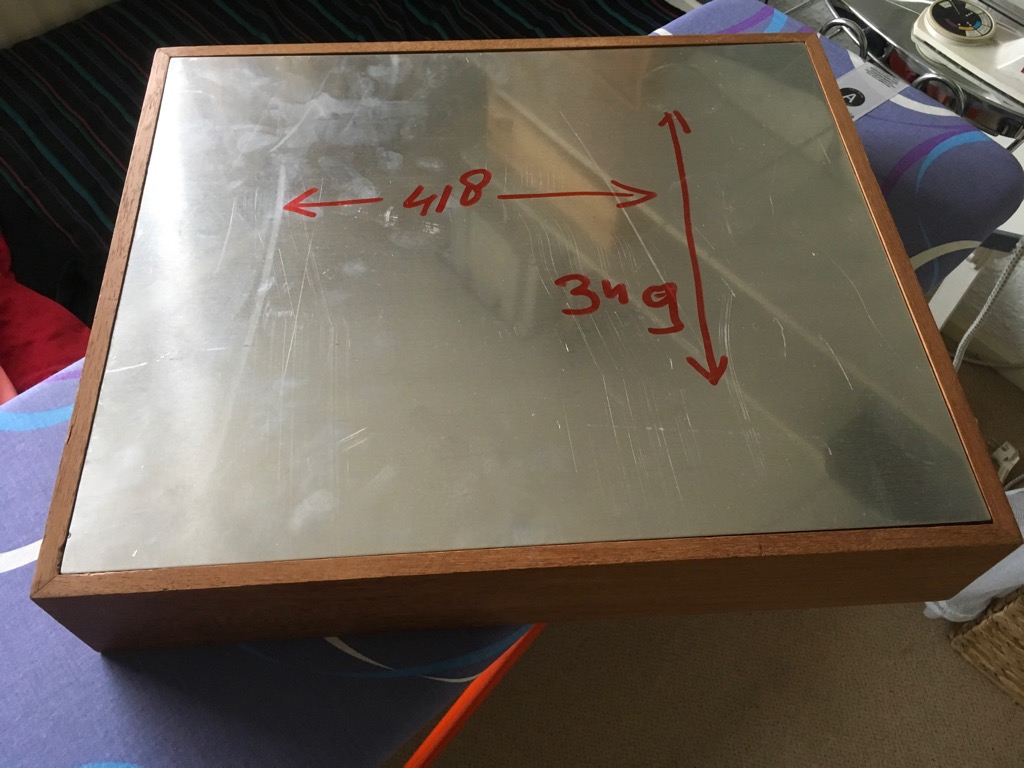

Eigenlijk wel ! dat is inderdaad zo makkelijk :-k
Moet wel een plek vinden voor 2 x 6SN7G :!:
Het lijkt me krap #-o Morgen eens op meten .

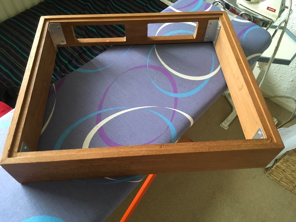

Heb in de breedte 417 mm en in de Diepte iets minder die trafo power is ca 135 mm en 20 uit de kant vandaan blijven
Uit de zijkanten alum boven plaat zit 12 mm hout onder !
Anders kan ik die Afdek kap trafo niet vast schroeven .
Dan blijft er net 190 mm over voor de trafo,s
Er voor komen dan die 2 printen en er voor naast de 6SN7G
Het gaat erom spannen :wink:
shit draadje vergeten :oops:

Bert61 schreef:Moet wel een plek vinden voor 2 x 6SN7G :!:
Hoezo twee :?
In de 6SN7 zitten twee triodes, een voor elke kant.Voor je 't weet heb je plaats over :lol:

Alleen die 2 printen lukt het wel en een 6SN7 of 2 6J5
Maar die voedingsprint met trafo is geen plaats
Waar een wil is een weg
Maar om dit voeding printje ergens te plaatsen heb ik nog geen goed idee
Er zit een 220 trafo dat wil ik alleen maar onder Voeding trafo
maar die zakt door de bovenplaat met de wikkelingen 2-3 cm
En mn raam is 75mm hoog dus daar heb ik nog 50 mm over
Dat is misschien mogelijk als ik die niet door de bovenplaat laat zakken
Die Doos is hoog genoeg
Onder een UGT is plaats daar moeten ook mn 2 smoorspoelen al
Ja er is plaats denk ik

Heb je nu die bias regelaartjes van de print afgehaald, of aan de andere kant gezet? Ik dacht, dat wordt nog even pielen om het stelschroefje op de goede plaats door de bovenplaat te laten steken... 8-[ Wel handig als je af kan stellen van buitenaf. Maar dan moet je ook meetbusjes plaatsen.
6N6P..... Ik zie dat Wim de Rotte ze ook niet meer heeft. Een paar jaar geleden kocht je ze voor 6 euro per stuk nieuw. Prijzen zijn nu dubbel dat. Ik heb gelukkig nog een voorraadje.
Luidsprekers:zie avatar
Versterkers: Buis van 't huis
CD spelers: 10 11 12 13 14 15 16
Plaatjesdraaier: full acryl
Kabels: ja
Bert61
Berichten: 4680
Locatie: Oudenbosch
Berichtdoor Bert61 » do 12 apr 2018, 14:26
Jan Geert schreef:Heb je nu die bias regelaartjes van de print afgehaald, of aan de andere kant gezet? Ik dacht, dat wordt nog even pielen om het stelschroefje op de goede plaats door de bovenplaat te laten steken... 8-[ Wel handig als je af kan stellen van buitenaf. Maar dan moet je ook meetbusjes plaatsen.
Hoi Jan Geert
1 instelpotmeter heb ik er uit gesoldeerd
Ik kon aan die Code er op niet zien wat de waarde was
Ook niet meten slecht kontact op die solderingen met mijn meet pennen
Dus ik heb er een en alle andere componenten los gesoldeerd ook de kroonsteen
Daar stond wat onder op de print gedrukt en ik wilde weten wat :!:
Het gaat zeker fout om de locatie te meten bepalen tov de print
De buisvoeten bepalen waar die print gaat zitten of ik moet die gaten in de Alum plaat een paar mm te groot nemen
Maar heb tijd zat om te verzinnen hoe ik dat oplos
Oja vergeet ik weer bijna de 6NP6 ja met versturen ben ik zo 30 40€ kwijt
terwijl ik de vervanger nieuw heb liggen de ECC99
Weer te lang achter mn pc bezig geweest kennelijk
Dus :relax: in de bank JanGeert :D

Als de layout vd print het toelaat Bert, kun ne dan niet de elco's ergens anders monteren? Of liggend. Want die blokkeren het plaatsen vd print in de hoogte.
Bert61
Berichten: 4680
Locatie: Oudenbosch
Berichtdoor Bert61 » do 12 apr 2018, 16:34
Uiteindelijk kan ik dat wel aanpassen hoor
Het zijn 2 elco,s 47uF 500 Volt
Staan in serie Maar 350-400 volt mag ook en die zijn niet zo hoog
Maar nu nog even niet Vind het een heel erg mooi ontworpen printje :D
