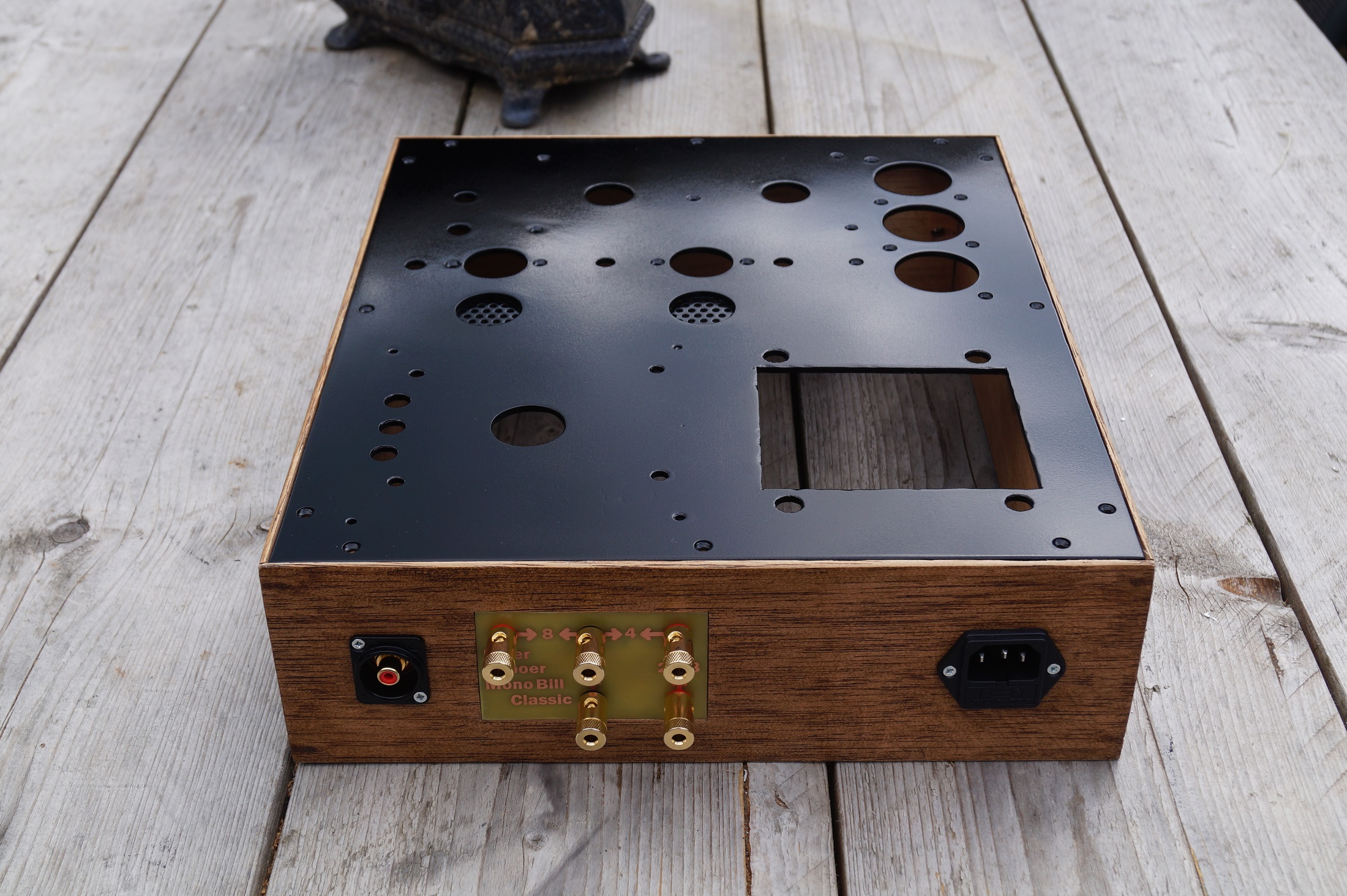

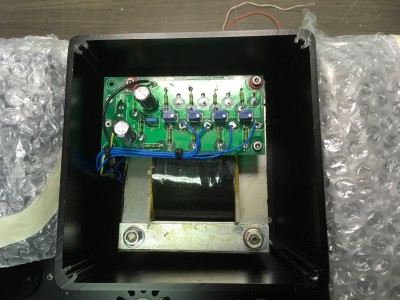

Op de achterzijde rechts 124 x 50mm opening kan precies een printje met 4 instel potjes en een 220 net chassisdeel
Printje is 49x99 mm

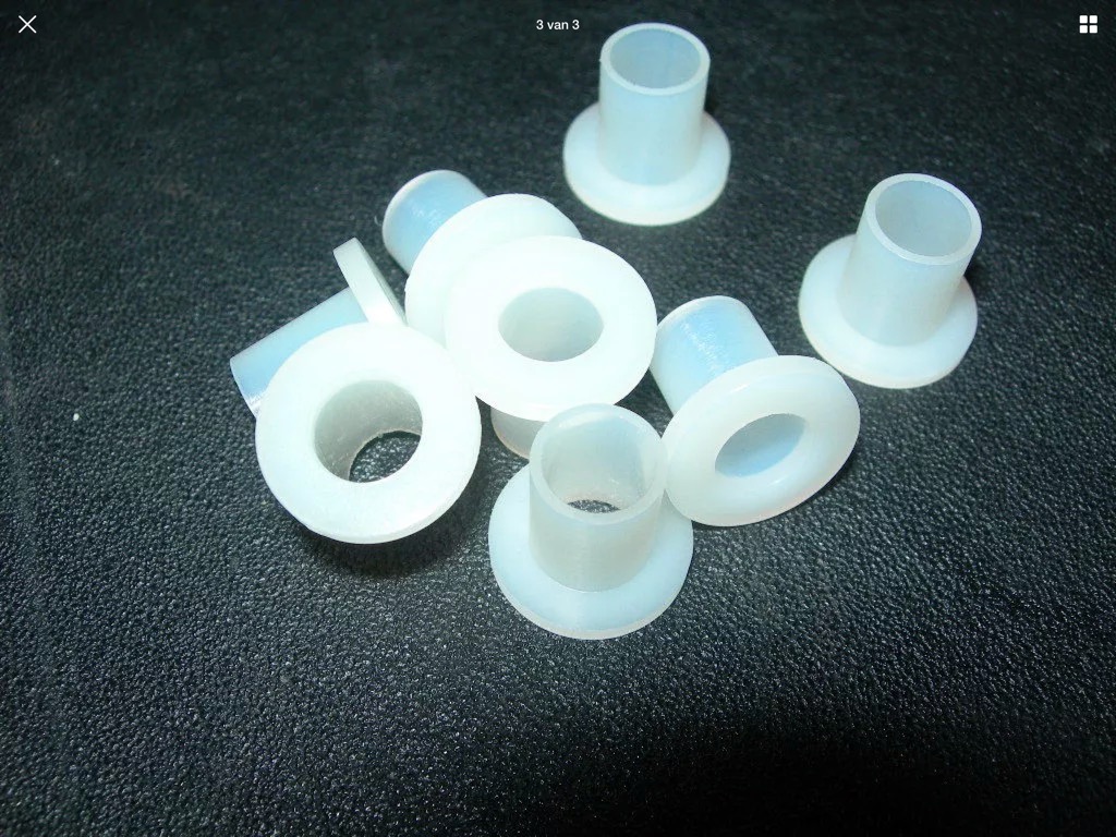

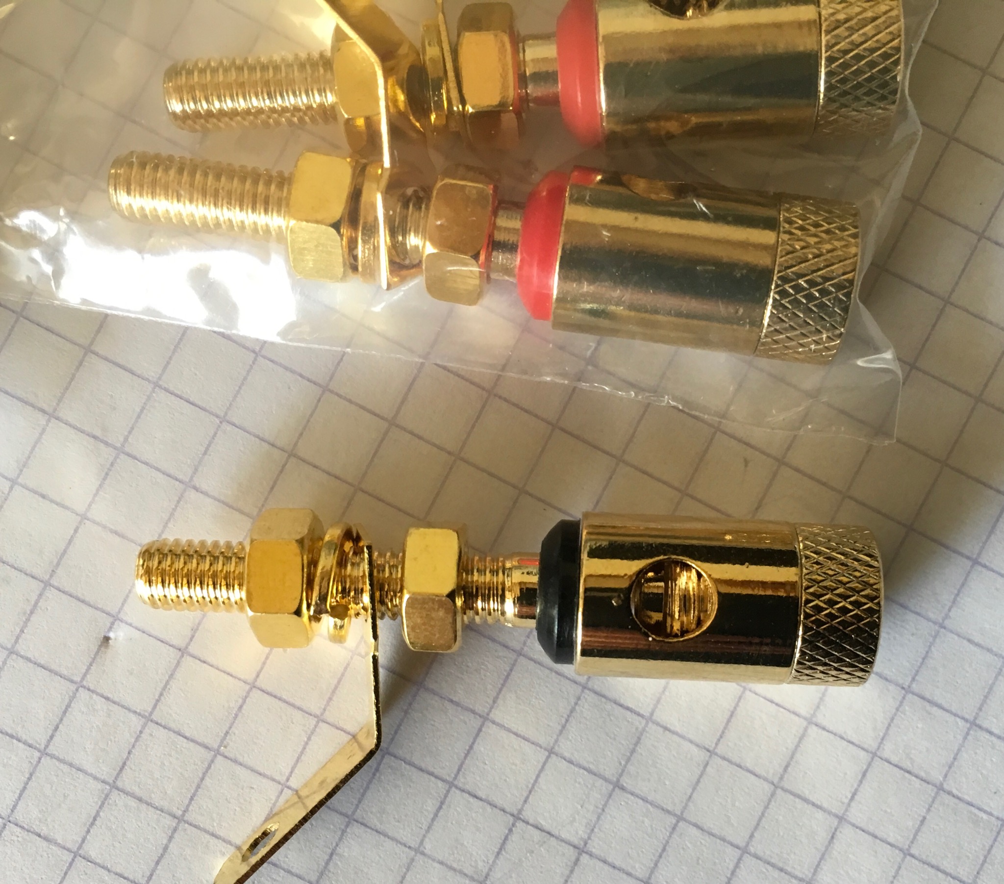

Ik heb prachtige speaker connectors :kwijl: alleen je moet ze op isolerende plaat monteren
Dus dat wordt ook weer een keuze proberen die dingen met nylon ringen geisoleerd op te stellen of alles op een stuk print zonder koper plaatsen ( ziet er meteen weer zo amateuristisch uit ) :-s
Maar knoeien met plakband idem Dus dat wil ik ook niet
Dus zoek ik een winkeltje waar ik 10 nylon ringen M5 met een kraagje kan bestellenuu wat ze gebruiken om RVS IN Aluminium te monteren .

Mooi rein :kwijl:
Die van mij komen van EOO 2,80€ stuk dat is wat minder als 30€ bij Alie voor 4
ik mis alleen 6 nylon en 6 polyamide ringen met een kraag
kan die op ebay kopen 10 voor 1€ en 4€ verzenden
ga morgen kijken bij een ijzerwaren handel. Anders bestel ik 10 van die dingen in UK
Moet er 100 afnemen bij Fabory
Daar heb ik geen zin in Dat moet EOO eigenlijk doen dan leveren ze iets compleet O:)

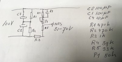

Anne ben je hier :D
Wil je ( even ) met me mee kijken aub

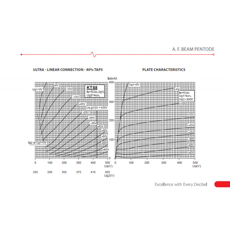

Ik ben het negatief bezig en het regelbereik valt me tegen
Met 100 volt kan ik slechts regelen tussen 51 en 70 Volt
Is dat wel genoeg :think:
In de Datasheet van de kt88 van JJ lijkt het me wel goed gaan bij 60V staat hij bijna dicht dus met 70 volt zeker
en bij 50 volt loopt er 120 mA

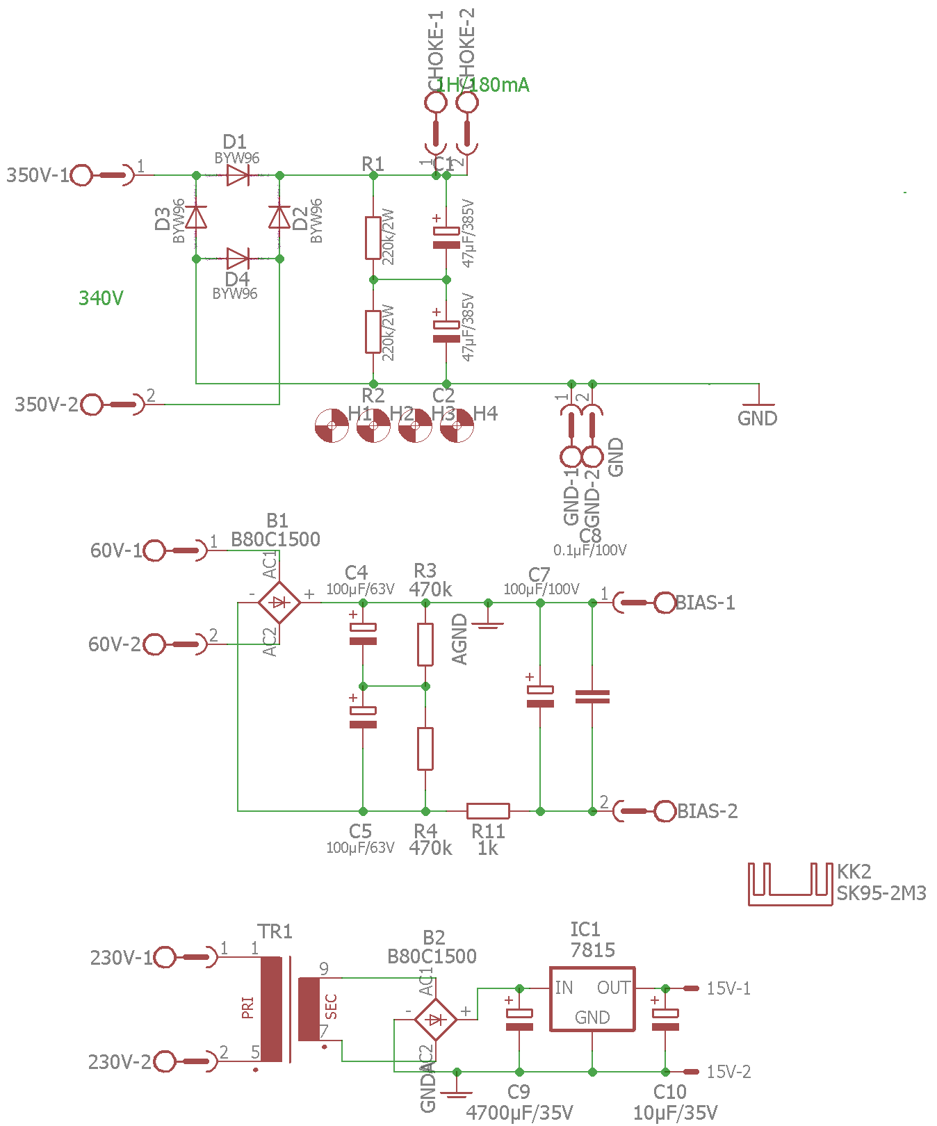

Hier het regel printje en schema van punt NRS gaat er 39K naar het stuurrooster
Alvast bedankt Anne :dank:
shit draadje vergeten :oops:

Bert61 schreef:Anne ben je hier :D
Ja hoor, ik kijk wel mee :sure: Gaat toch lekker hier, hoef ik m'n neus er niet in te steken :D
Die 120mA is dan voor de twee buizen samen ? Volgens grafiek loopt er bij -50V 75mA , 60mA per buis zou dan best kunnen kloppen.
Regelbereik is dan wel groot zat.
Klein probleem (hebben we vroeger ook al tegen gekomen en aangepast) is de gemeenschappelijke serieweerstand R3 samen met een regeling die geen konstante belasting vormt.De weerstand van de trimpotjes geven een verandering van de stroom.Verandert ook het verlies over R3 en daardoor beinvloeden de regelingen elkaar.Niet heel erg veel maar onhandig.
Bert61
Berichten: 3663
Locatie: Oudenbosch
Re: Weer een Versterker met EL34/KT 88
Berichtdoor Bert61 » za 05 mei 2018, 20:36
Ok Begrepen Anne
Uit die trafo komt 70 volt AC dus dat 98 volt DC
Met die spanning heb ik het getest
Op de voedings print zit ook al een circuit wat gedeeltelijk ook op het bias Regel printje zit
R3 kan ik dan beter vervangen door een draadbrugje
Daar R11 op die voedings print het zelfde doet dus dubbel op die bijwerking
Wat kan ik daar aan doen vervangen door een 100 ohm draad gewonden weerstand?
Of heb je nog een andere truuk O:)
Berichten: 11485
Berichtdoor Ah!buis » za 05 mei 2018, 22:23
Zoals ik al zei, dit hebben we al eerder gehad.Was bij de "Bill maar dan iets anders PM.Bill".

Heb er wel een plekje voor gevonden

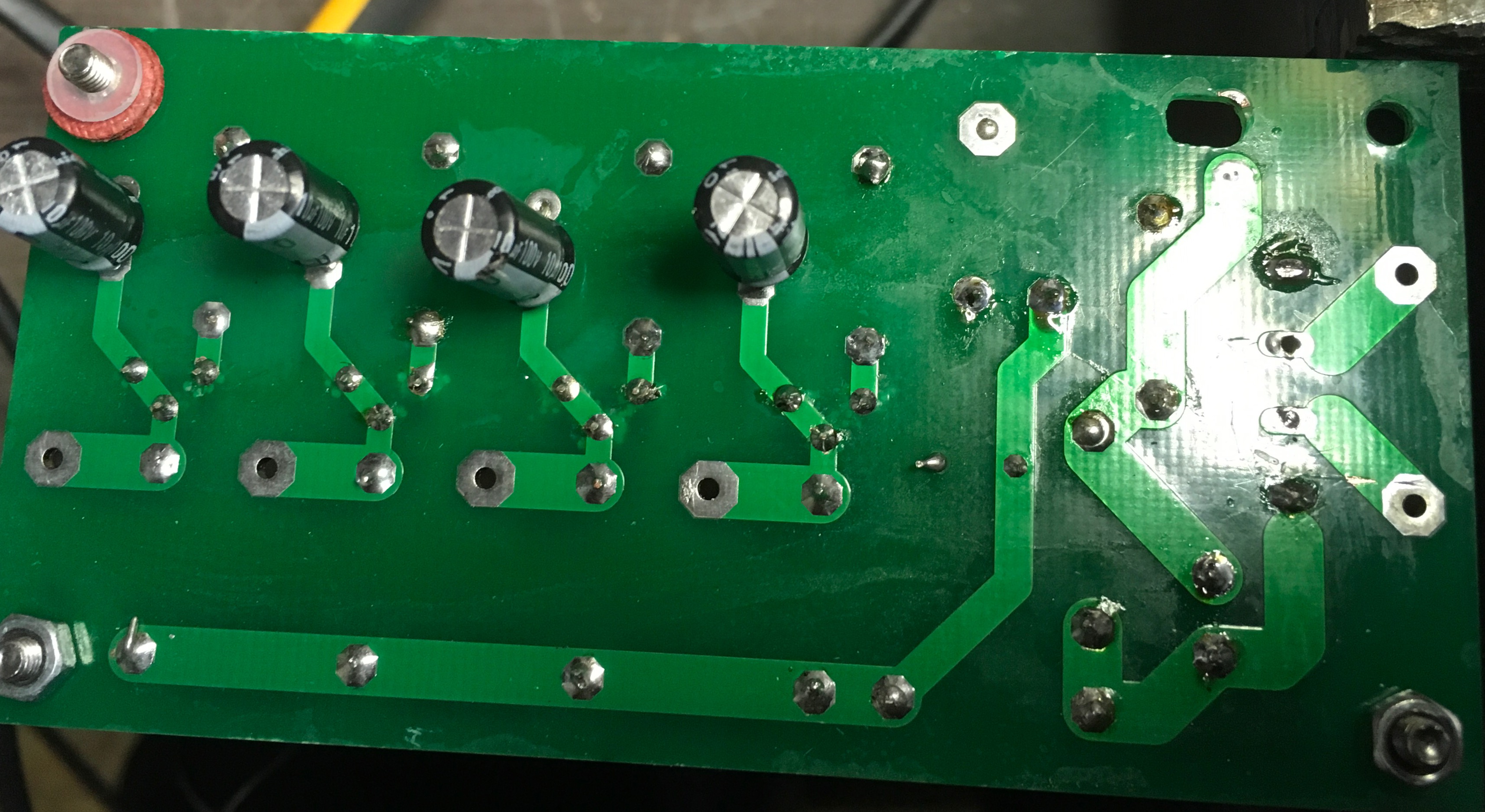

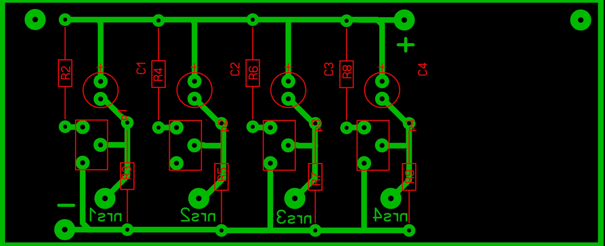

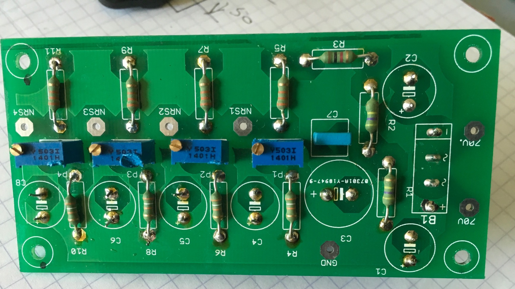

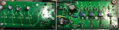

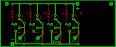

Van Demo een voorbeeld gekregen voor mn Nieuwe Bias print
Ik heb het wat aan moeten passen vanwege andere potmeters en condensators
ook zit de gelijkrichting op de voedingsprint
Maar heb er veel aan gehad :!:
Dankje Demo :dank: :goedzo:

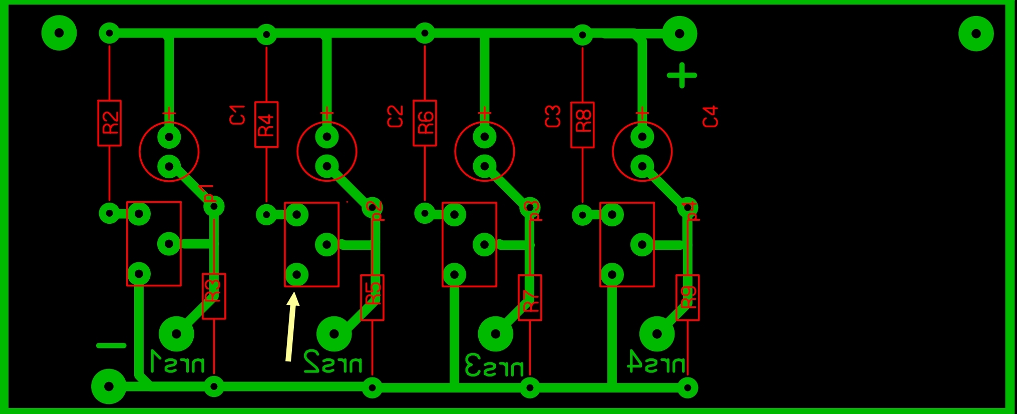

Anne Demo kun je er een kritisch blik op werpen of ik het wel goed heb gedaan
Vergeet nog wel eens een draadje :sure:
zou er graag ook de draad aan de meet weerstanden naar toe brengen
Gnd zit er al dus 4 meet punten
Mag dat Anne of ga ik dan ellende creëren

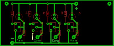

Berichten: 8816
Berichtdoor Barry2001 » ma 07 mei 2018, 11:43
Hier ontbreekt wat:
En let op dat dit Nrs is, negatief dus, de '+' op de print kan misleidend werken (moet daar wel aan de positieve kant vd gelijkrichter).
