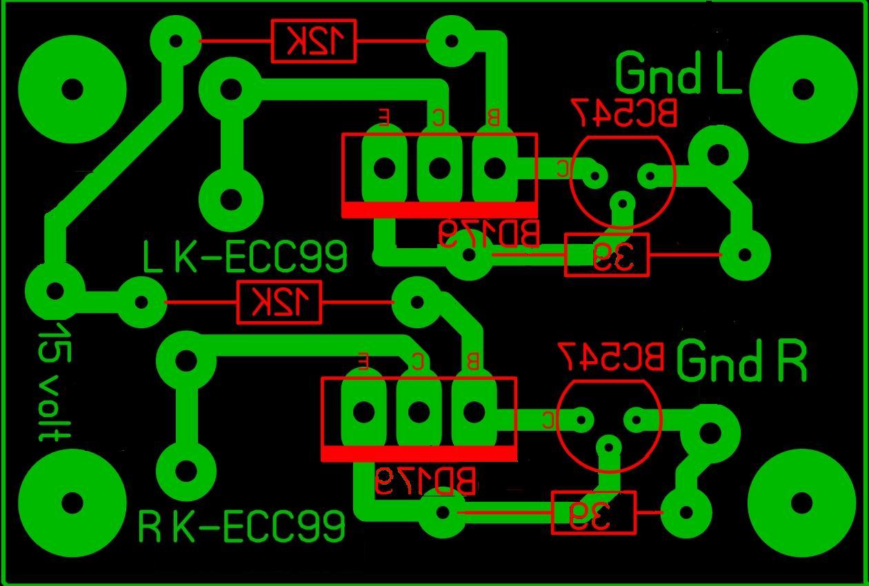

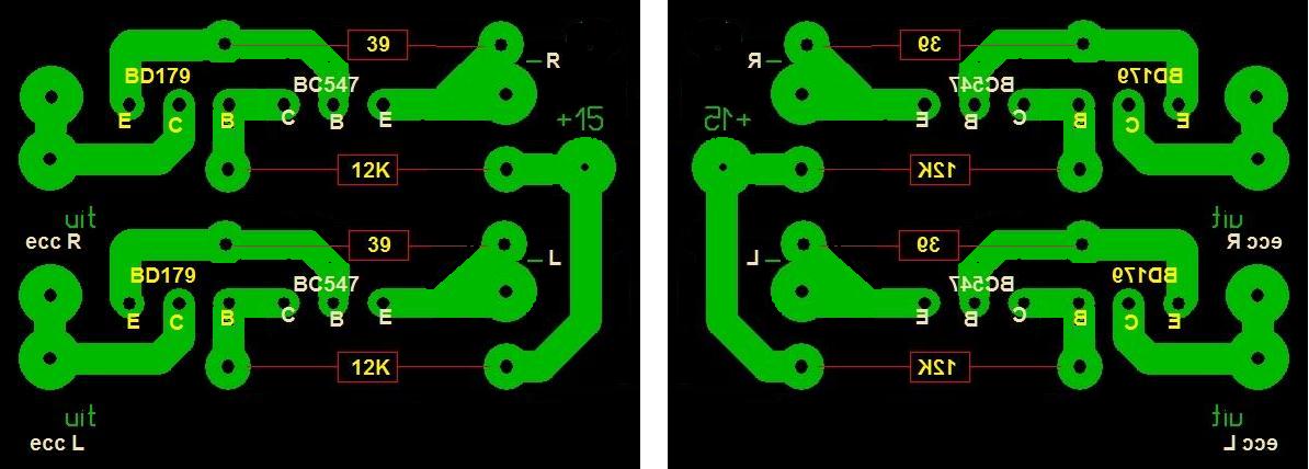

Berichtdoor Ah!buis » wo 16 mei 2018, 22:44

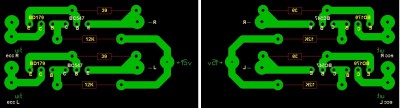

Ondertussen de linkerkant verandert, kun je vergelijken :sure:
Is vanaf de koperkant gezien !

Berichtdoor Bert61 » do 17 mei 2018, 9:15
Anne Barry Demo reuze bedankt :goedzo:
Zo Dus
Maar dit is de onderkant
maw dit moet ik gespiegeld afdrukken Dan strijk ik het op koperzijde en is het dan goed :think: :?:

Berichtdoor Ah!buis » do 17 mei 2018, 10:47

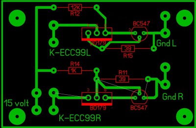

Bert61 schreef:Anne Barry Demo reuze bedankt :goedzo:
Zo Dus
Dit IS de koperzijde, niks spiegelen, staat de tekst ook goed.
Of het printje van Demo, maakt niet uit welke kant en klein met dikke verbindingen :D

Berichtdoor Bert61 » do 17 mei 2018, 11:09
Geweldig Anne Barry Demo
Vanmiddag print fabriek op starten :P

Berichtdoor Ah!buis » do 17 mei 2018, 12:12
Bert61 schreef:Geweldig Anne Barry Demo
Nu ik toch bezig ben, kan nog wat kleiner, volstaat een fabriekske :lol:

Berichtdoor democles » do 17 mei 2018, 12:43
Bert als je gaat printen en strijken pak je altijd de positieve tekening,niks spiegelen!
Dus zo uitprinten als je ontworpen hebt.

Berichtdoor Bert61 » do 17 mei 2018, 12:55
democles schreef:Bert als je gaat printen en strijken pak je altijd de positieve tekening,niks spiegelen!
Dus zo er op strijken als je ontworpen hebt.
Ja Ok Demo :goedzo: :dank: :dank:

Berichtdoor Bert61 » do 17 mei 2018, 14:56
Nou ik ben dus ook maar Kleiner gaan maken maar ik vind hetklein zat hoor 40x27MM :P
kan nog steeds weer dingen verprutsen maar vandaag doe ik niks meer
heb al weer te lang gezeten in deze contest wie heeft de kleinste :mrgreen:

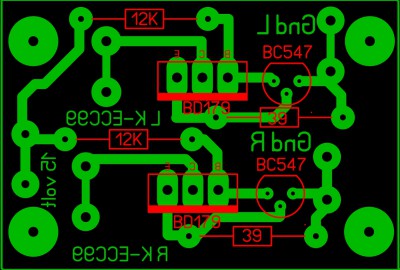

Berichtdoor democles » do 17 mei 2018, 16:01
Nog 1 opmerking. :lol:
Dit baantje even verder van de BD transistor af :-"
Berichten: 11485
Re: Weer een Versterker met EL34/KT 88
Berichtdoor Ah!buis » do 17 mei 2018, 17:32
Ook nog even meespelen :rock:
Spoortje verplaatst, overbodige weg en tekst recht vanonder spiegel vanboven.

Berichtdoor Bert61 » do 17 mei 2018, 17:39
:dank:
Dat doe ik vanavond nog Anne
Verder loop ik weer met een wijde boog om die PC heen :goedzo:

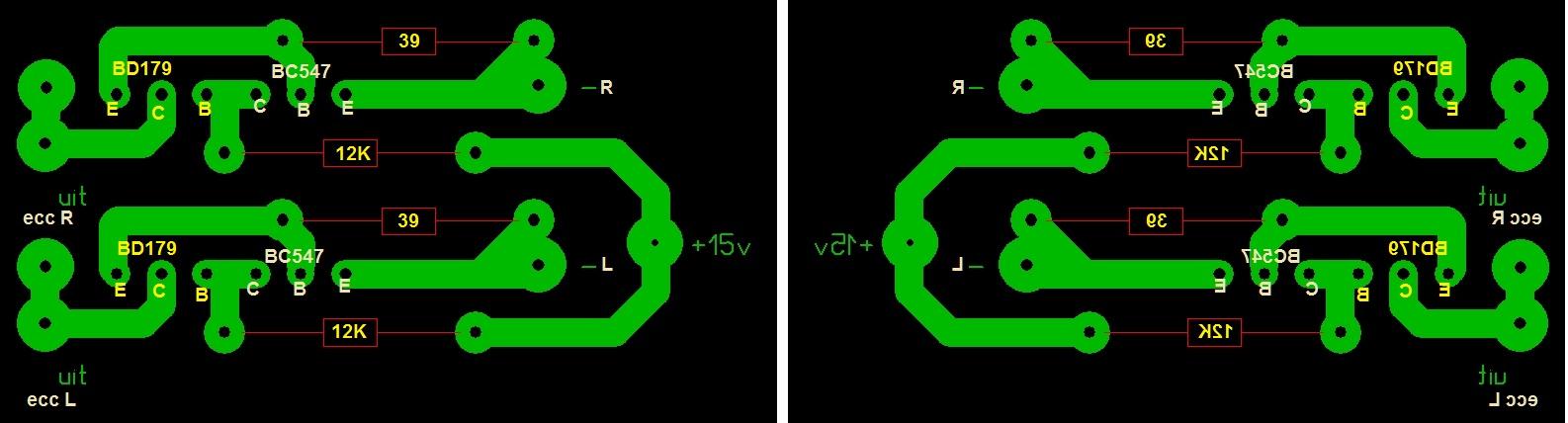

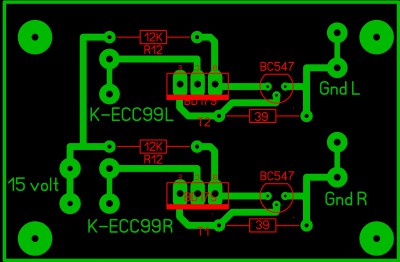

Berichtdoor Bert61 » do 17 mei 2018, 19:47
Daar is ie dan Anne Barry Demo :yeah: Final rev 1 stroombronnen ecc99 R+L
vandaag print ik het niet uit in afwachting Correctie verbetering of een draadje vergeten
ik vind het een mooi compact printje geworden O:)
shit draadje vergeten :oops:

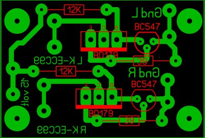

Berichtdoor Bert61 » do 17 mei 2018, 19:55
Ook deze wat eilandjes vergroot aan een weerstand
Berichtdoor Ah!buis » do 17 mei 2018, 20:17
Bert61 schreef:Daar is ie dan Anne Barry Demo :yeah: Final rev 1 stroombronnen ecc99 R+L
Toch maar een raar printje zo, de transistors zitten erop alsof je tegen de koperkant aankijkt en de tekst is alsof je van de andere kant door een doorzichtige print kijkt.

Berichtdoor Bert61 » do 17 mei 2018, 20:27
Ja ik ben weer onzeker erover
Het is ( zo ik begrijp ) dat het een doorzichtig printje is.
Maar het zou zo maar kunnen dat ik het verkeerd begrepen heb en ik straks weer een paar printjes voor de prullenbak heb
Ik zou het graag kunnen
Maar ik kan dit gewoon niet omzetten in mn hoofd ik raak er steeds meer mee in de war :cry: :cry:
Zal dus overal maar twee printjes van maken :-s
Zit er in iedergeval 1 goede bij :bakkie:

Berichten: 11485
Berichtdoor Ah!buis » do 17 mei 2018, 20:45
Maak 't je makkelijk, doe zoals Demo, transistorpinnen op één rij.Doet er dan niet toe wat boven of onder is (behalve voor de tekst).

Berichtdoor Bert61 » do 17 mei 2018, 22:15
Ah!buis schreef:Maak 't je makkelijk, doe zoals Demo, transistorpinnen op één rij.Doet er dan niet toe wat boven of onder is (behalve voor de tekst).
Snap m zitten de buitenste in verkeerde volgorde draai je het transistortje 180 graden
Alleen met een koelblok is het wat lasig
Morgen :rock: :rock: :rock: :rock: printjes etsen

Berichten: 3189
Berichtdoor democles » vr 18 mei 2018, 0:46
Print,zoals je hem tekent, schrift in spiegel,printen en strijken. :goedzo:
@geen koelblok nodig hier.

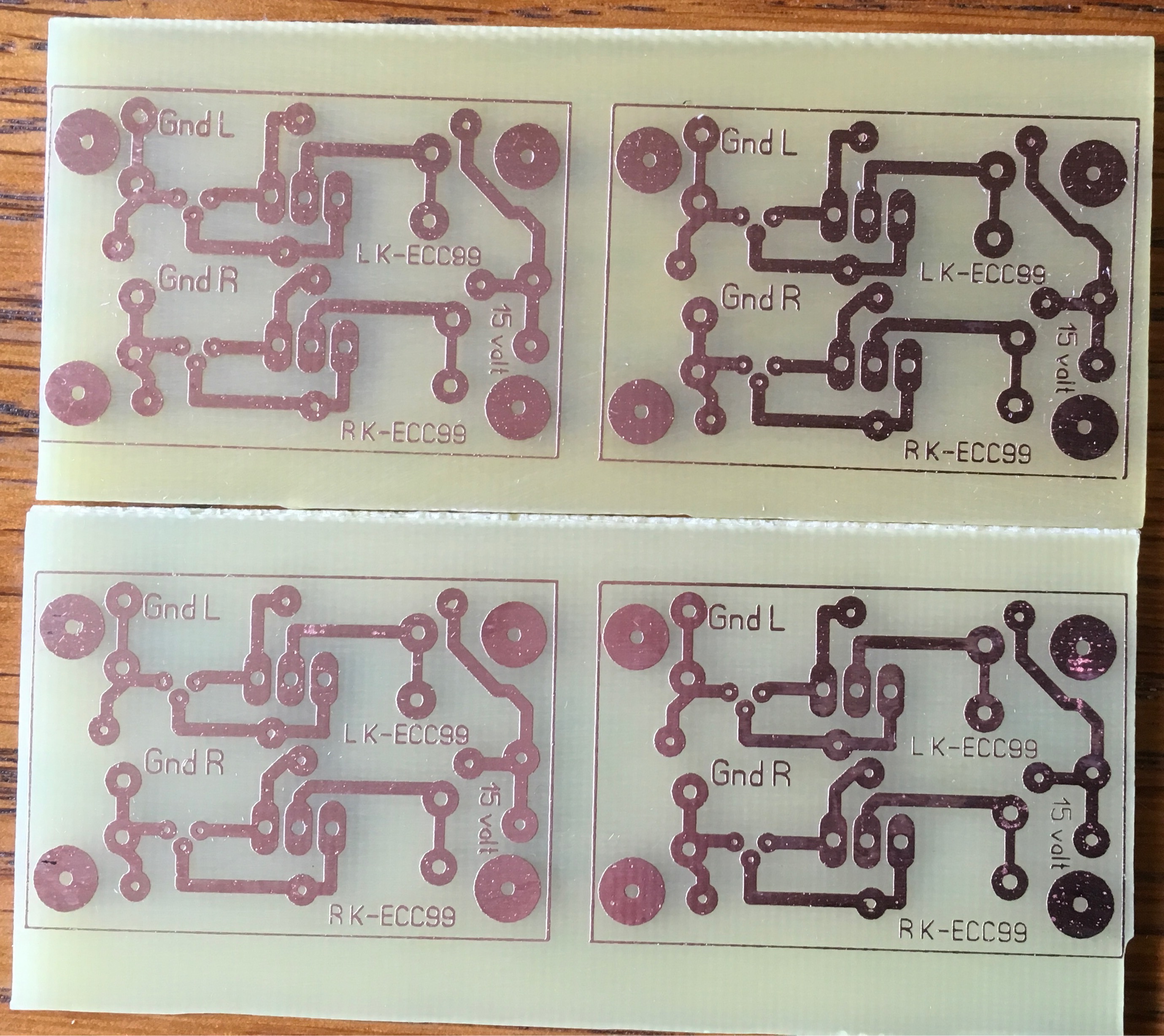

Hehe Pff printjes geetst
Misschien vanmiddag op maat maken en boren

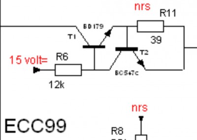

Stomme vraag msschien , maar wat bepaald de stroom in deze stroombron schakeling Anne :?:
Hoeveel dat is stond ergens bij TD zijn beschrijving :-s
Maar waar :?:

Berichtdoor Ah!buis » vr 18 mei 2018, 14:28
Bert61 schreef:Stomme vraag msschien , maar wat bepaald de stroom in deze stroombron schakeling Anne :?:
Misschien even vertellen hoe 't werkt O:) , vindt je zelf het antwoord :sure:
R6 zorgt voor basistroom van T1 , daardoor gaat er ook stroom van emitter naar collector (en naar de buis) door die transistor en dan ook door R11.
Er ontstaat dan een spanning over R11 en daarmee ook tussen emitter en basis van T2.
Zodra de spanning over R11 over de 0,6V wil begint T2 te geleiden en pikt dan de stroom van R6 weg.Krijgt T1 minder basisstroom en kan de emitter-colletorstroom niet verder toenemen.
De (konstante)stroom blijft steken op een waarde die 0,6V veroorzaakt over R11.

Berichtdoor Bert61 » vr 18 mei 2018, 15:02
Dit lukt me nog wel 0,6/39=0.015 Amp O:)
Weer wat wijzer Dankjewel Anne :dank:

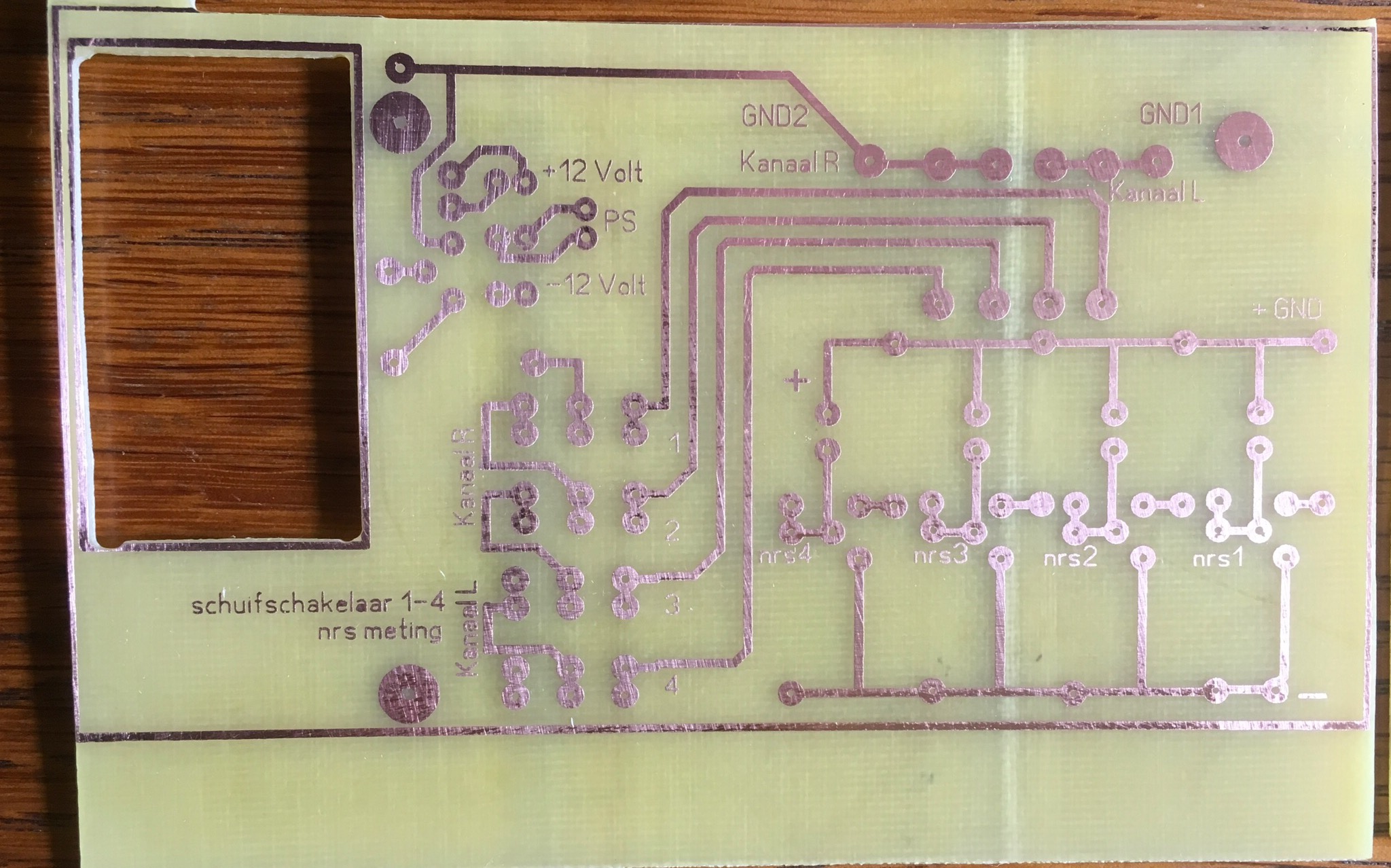

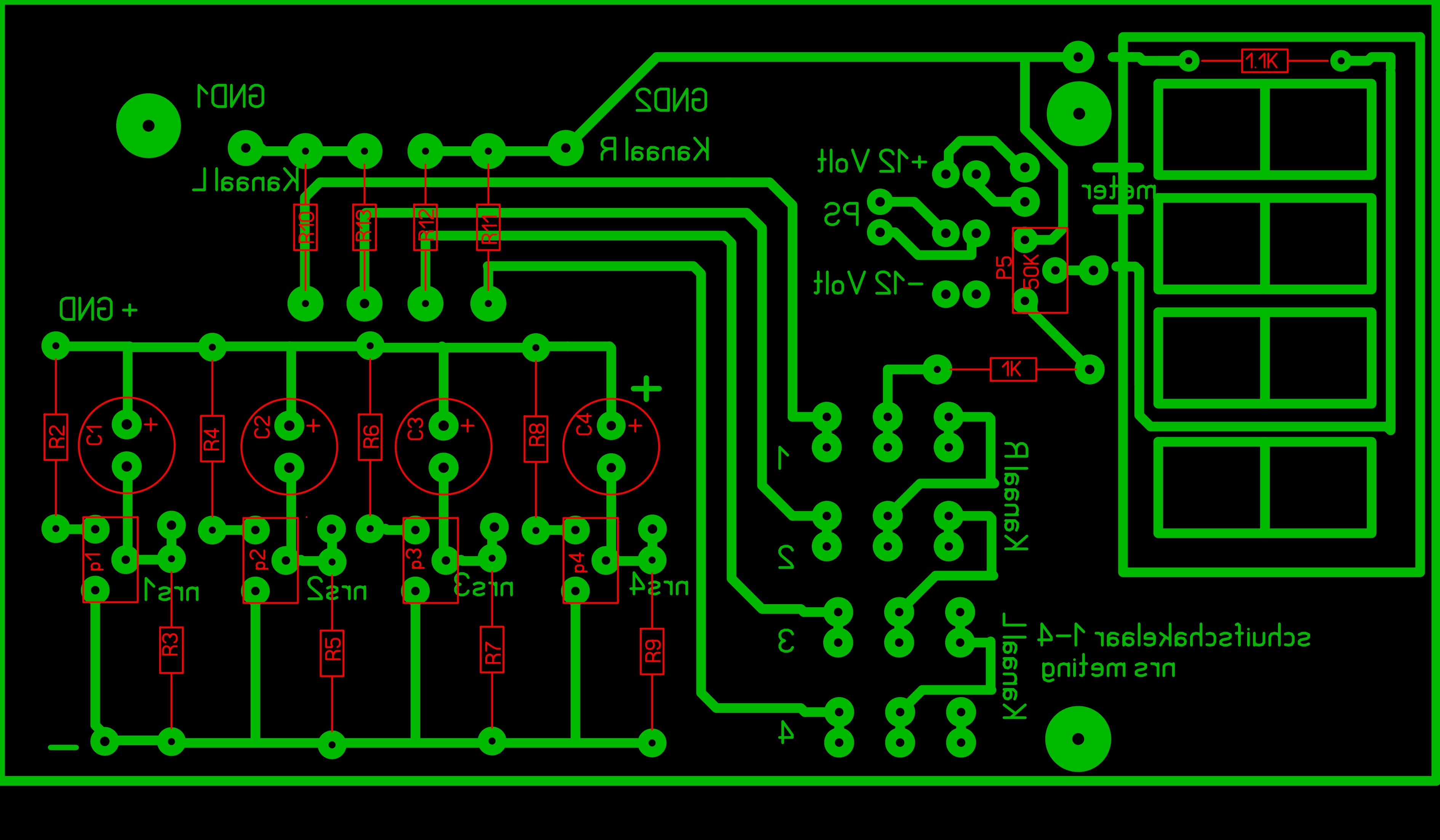

Berichtdoor Bert61 » vr 18 mei 2018, 22:24
Anne de R6 in stroom bron die de basis stroom regelt hoe bepaal je die waarde ?
Die waarde zal wel kleiner moeten worden als in plaats van 15 Volt maar 12 Volt Voeding aansluit
Beetje tegen valler met de bias print die heb ik afgekeurd.
De schakelaar pootjes zijn rechthoekig als ik boor zo groot dat de pootjes in de gaatjes passen dan is er weinig of niks meer over. Op het beeldscherm lijkt het allemaal ruim Tot je het gaat uit printen,
Dan voel je al een beetje aankomen dat het fout gaat , met proberen de schakelaars te plaatsen moest ik zo groot boren ,dat er niks overbleef.
Ook de montage van de print gaat niet goed bevestiging zit in de sporen
Dus morgen weer een printje maken . :D
