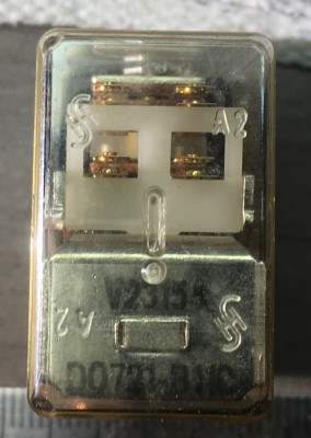

Dat kleine relais van Siemens komt uit een alarm centrale van 1970-80
Werd gebruikt om gelijk spanning te schakelen voor lampjes sensoren etc Geen Audio
Voor Echt kleine signaaltjes Die heb ik wel met goud erin Maar die is 8x4x4 met een Octal voet
Die schakelen al op een 1.5 volt knoopcel.
Ik ga verder zoeken Anne

Bert61 schreef:Dat kleine relais van Siemens komt uit een alarm centrale van 1970-80
Werd gebruikt om gelijk spanning te schakelen voor lampjes sensoren.
Die Siemens kan misschien wel. Met een ohmmeter zien of het kontakt in rust betrouwbaar 0 ohm geeft,ook na open/dicht.

het nummer gaf al Deze info
Verder zoeken
Niks van 12 wel 24 48 vdc

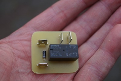

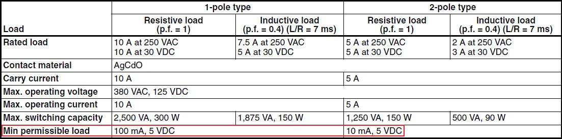

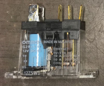

Ik heb die met die flesjes de Omron G2R-1-T door gemeten ( er zit er al een in voor de vertraagd ophomen HS)
Met de digitale multimeter meet ik bij gesloten kontakten minder dan 1 ohm 0.6 tot 0,7 Ohm
Die meet stroom is minder dan 0.2mA
Dat moet toch gewoon gaan :-s Anne
Wat gebeurt er als die 0.6 ohm te hoog is :?:
Edit
Hier de datasheet 8-[ 8-[ dat is zeer verhelderend :^o

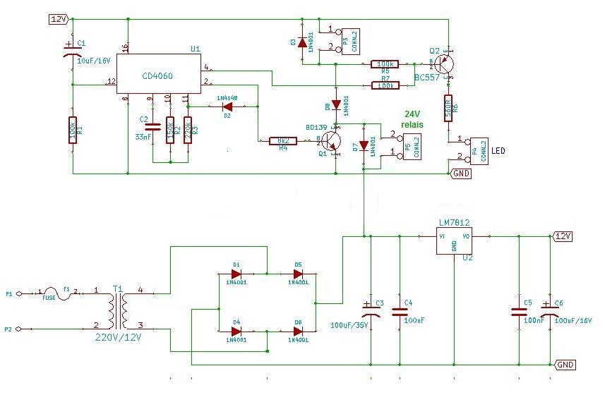

Voor het Siemens relais van 24V geven ze 12,5 ... 32V op dan kun je die zo aansluiten,
Bij de Omron geven ze dit op,
en er stroomt maar 1mA door !

Gesnapt Anne
Ik duw er die siemens wel in voor alle zekerheid ga ik een 12 volt relais zoeken wat Nieuw is op Ebay of Alie
Heb er niet zoveel vertrouwen in met die 12,5 volt op een 40-50 jaar oud relais
Jamaarnee O:) daarom aangesoten voor de stabilisator, is de spanning een stuk hoger, gaat best :D
De diode in serie met de eerste relais voorkomt dat de hogere spanning de 12V verstoort.

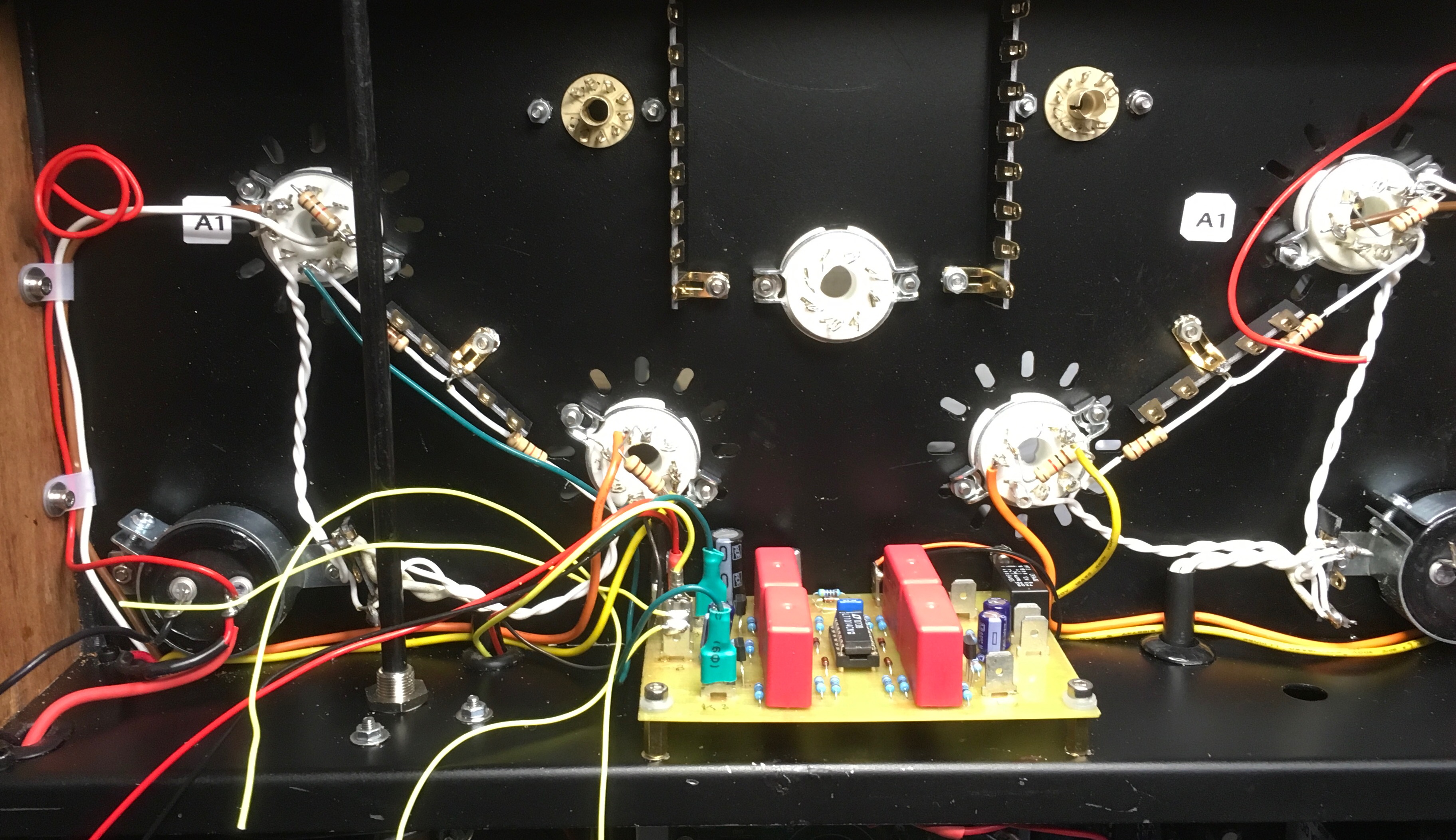

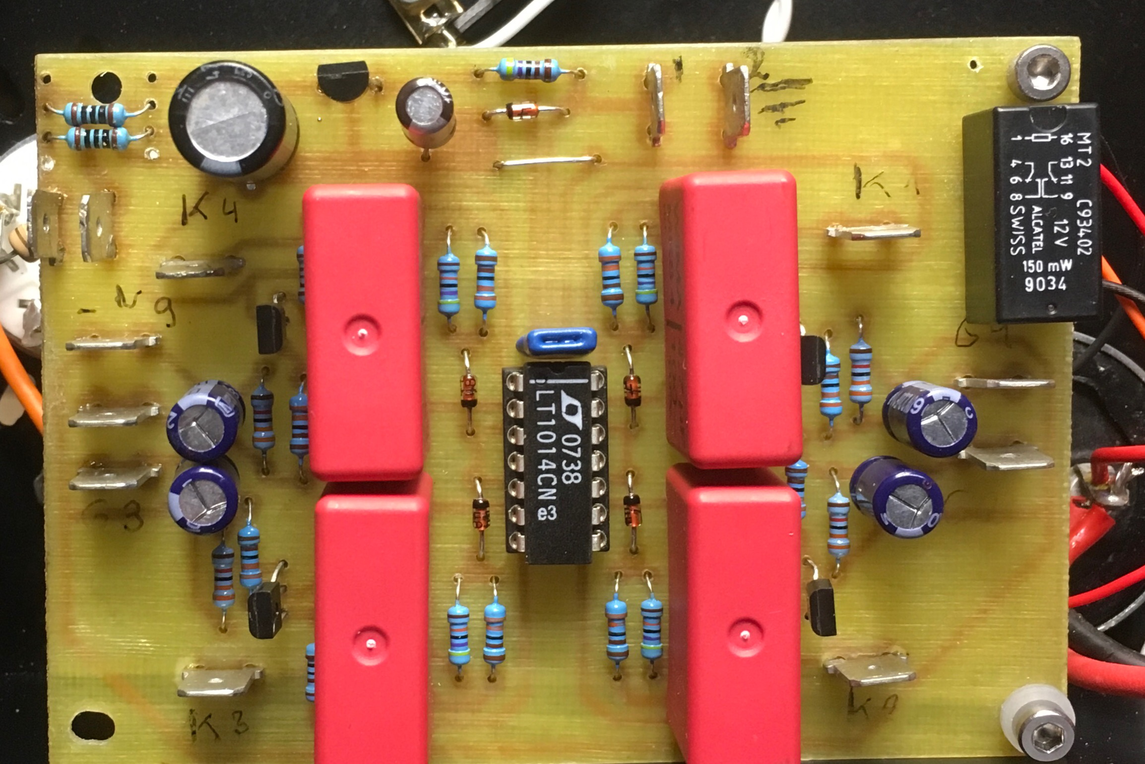

Had opeens een ingeving om nog een klein relais te vinden
Ik heb er 3 Netjes op het printje geplakt
En draadjes aan de pootjes gesoldeerd
Dat is ook weer gedaan Wat de specs zijn weet ik niet Anne vind weer veel teveel behalve wat ik wilde weten
Bij Farnell de datasheet gevonden
Minimum 100 uVolt schakel spannng tada :yeah:
Anne nog bedankt nu weet ik waar naar ik moet kijken :dank:

Bovenste zwarte draad moet 1 pootje terug, de zwarte en oranje draad moeten zonder schakel spanning op het relais kortgesloten zijn.
Pas als het relais bekrachtigd wordt geeft het de oranje en zwarte draad vrij. (breek contact dus)

Ahhhh :? Ik heb dat dus net verkeerd gedaan , was van plan dat vanavond hier terug te lezen ,
Zet ik morgen dat om zetten moet dus Normaly Closed zijn en NIET Normaly Open

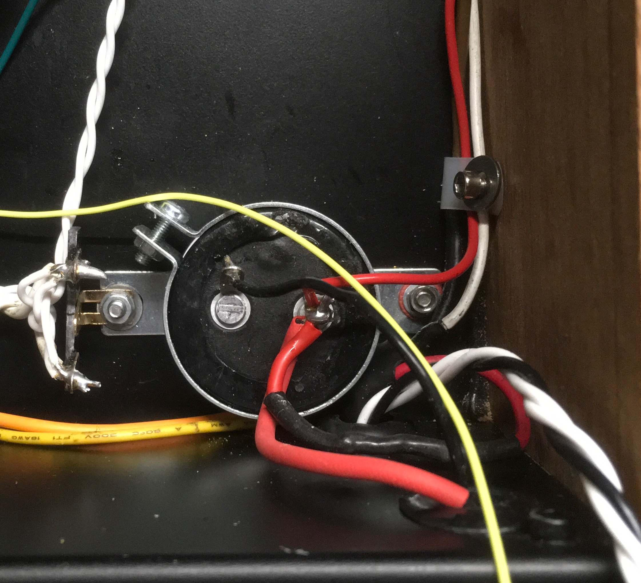

BERT,NIET TOEVALLIG DE LINKER ELCO, + EN - OMGEWISSELD????????

democles schreef:Ja foto maak ik straks moet nog even drogen,zonder met de vingers even te voelen :hide:
Het Zelfde bij stuur rooster . Die 1K weg laten en er via 100K naar G1 tot G4 op de print :?:
Nee,, die 1K is de roosterstop weerstand, laten zitten!
Kan niet zien op de foto of het een min of plus is :goedzo:
Morgen even goed kijken

Toevallig deze keer niet omgewisseld Demo O:) n :goedzo:

Leek op de foto alsof ik op de - een + zag,beter checken dan later feest.............. :mrgreen:
