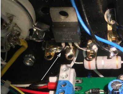

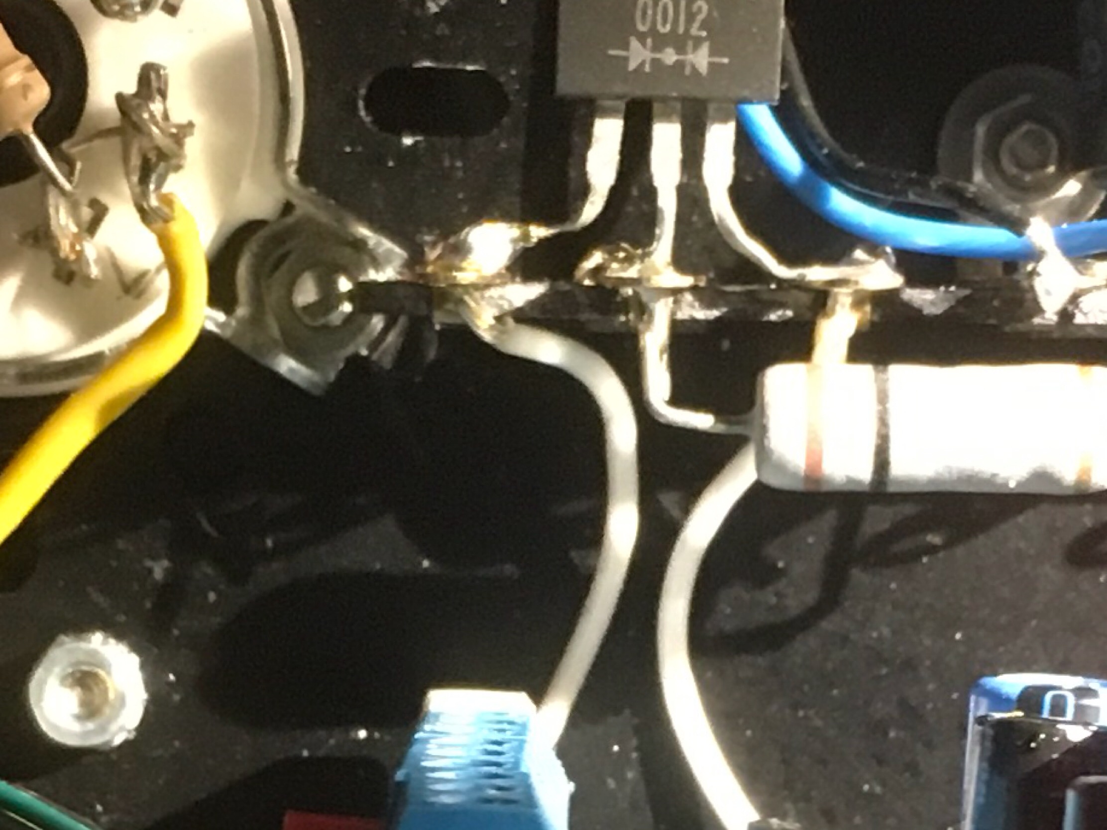

Zit dit niet wat erg dicht tegen elkaar ? bijna.jpg Anne
Dat bij die dubbele diode , Het is natuurlijk maar een paar volt , ga er toch wat aan doen Anne :oops:
En nee geen data specher oscilozscoop :!:
Maar een 5 cm dikke catalogus in duitse sprache Anne :mrgreen:
Weegt waarschijnlijk zwaarder dan die scoop :D
Volgende keer een nederlandse aan vragen
shit draadje vergeten :oops:
Bert61
Berichten: 4580
Locatie: Oudenbosch
Re: Weer een Versterker met EL34/KT 88
Berichtdoor Bert61 » za 11 aug 2018, 19:41
Anne het beeld was wat vertekend, die soldeerlip in de midden zit lager
Waar die draad aan zit van de 1 ohm weerstand
Vanuit een wat andere hoek een plaatje geschoten
