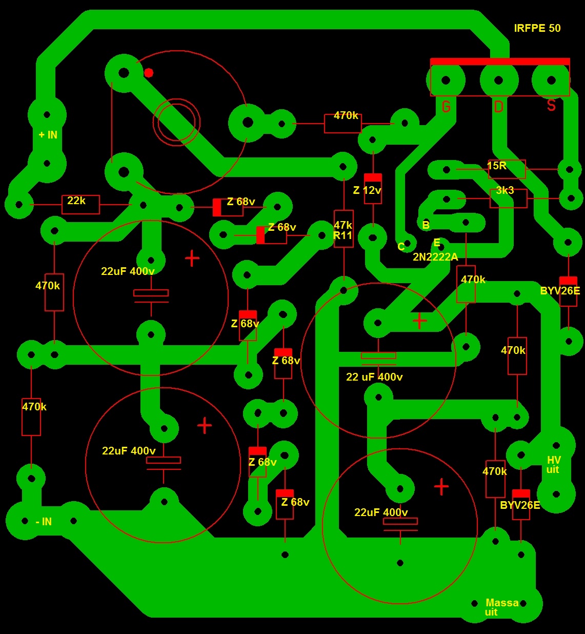

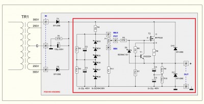

Even wat tekenwerk gedaan.
Hier ging het toch om,de HS schakeling zonder de gelijkrichting?
Is dit wat 60x60mm print?

Hee :D leuk dat je er op terug komt Super
60x60 mm is prima :goeie: :dank:
Ik was ook al bezig geweest Maar nog niet zover
De 500K potmeter zou ook op het printje moeten komen
Een gewone instel pot met beperkt bereik
De potmeter is 500K als we R11 400K vast nemen en dan Instelpotmeter 100k
Zou ik een bereik van ongeveer 400-500 volt moeten hebben :-k :think:
Maar misschien nog beter R11 en nog een weerstand er bij R11a
Want ik hoef geen 100 volt instel bereik 50 Volt lijkt me mooi genoeg
Dan wordt de instel pot 50K
Dat lijkt me best aardig O:)
Kan het wel eerst testen op de werkbank zodat ik precies de goede weerstand heb
Lijkt dit ergens op of 10 voor ijver en fantasie maar een 2 voor de uitkomst en berekening :mrgreen:
Reuze bedankt Demo :goedzo: :goedzo: :dank:

Berichten: 3523
Re: Weer een Versterker met EL34/KT 88 hulp gezocht
Berichtdoor democles » ma 20 aug 2018, 0:40
Zoiets dan.
Laatst gewijzigd door democles op di 21 aug 2018, 2:33, 1 keer totaal gewijzigd.

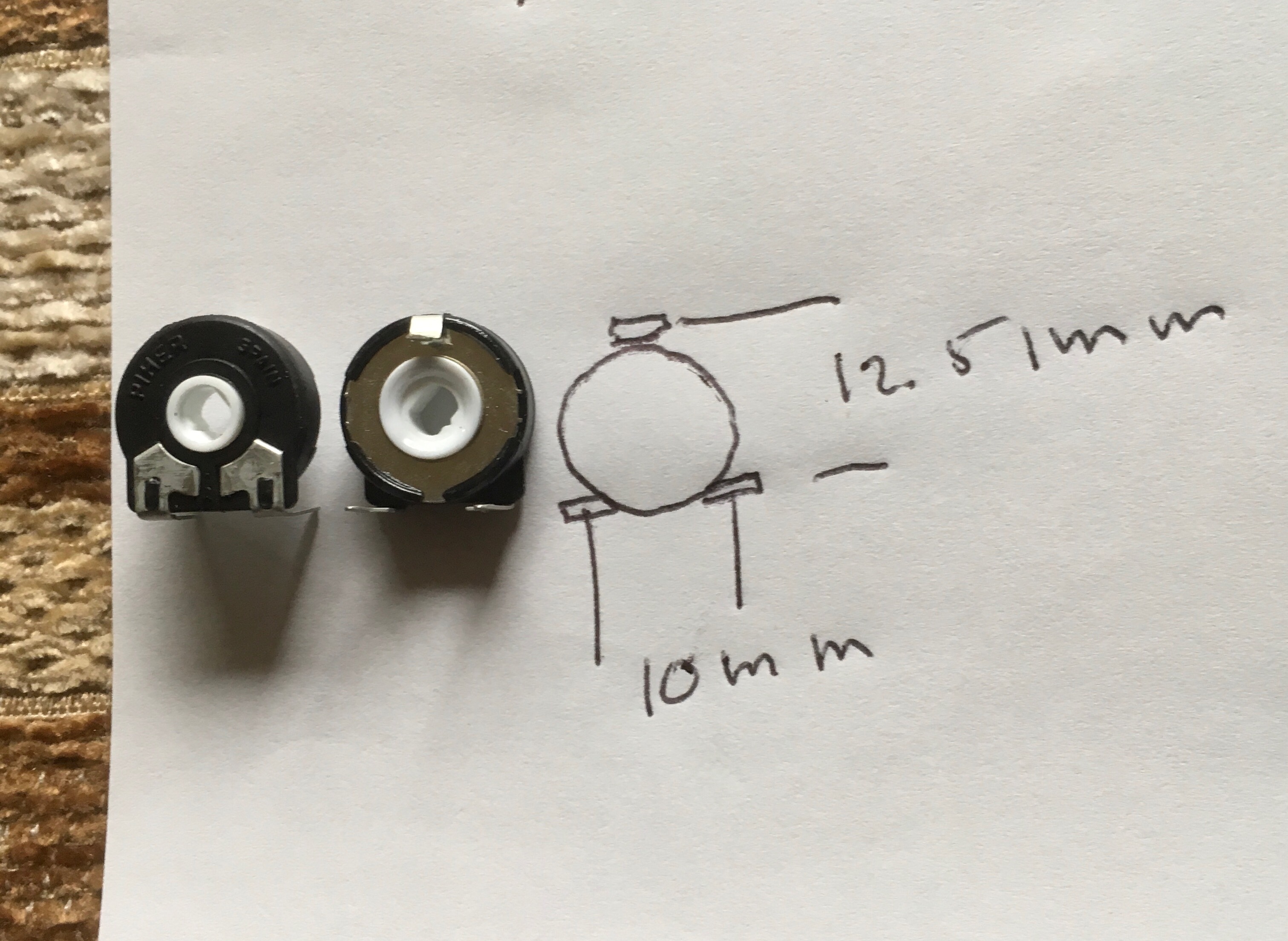

:dank: Bedankt Demo , :dank:
Ik heb alleen andere instel potmeters Zal er een foto van maken

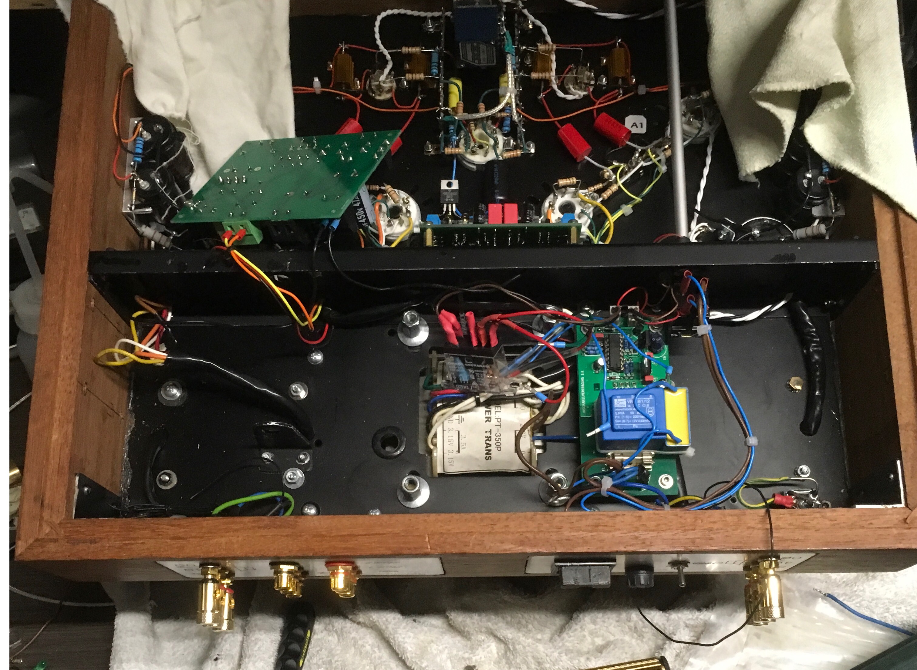

Pfffffff dat was een meevaller
Links onder de schroeven om de smootspoel te bevestigen heb gedaan voor de bovenplaat er op was
Die zit er nu op gekit , en krijg je zonder beschadigingen er nooit meer uit
Dus met een lange inbussleutel op de tast de inbusboutjes opgezocht en hoppa :shock:
In minder dan een minuut gevonden
Wat een geluk :D
Boutjes eruit
Draad bij de elco los geknipt
Weg dat ding
Andere kant Idem met veel geluk vond ik blind dat boutje
Zie daar Wat een CHAOS :-s

Bert61 schreef::dank: Bedankt Demo , :dank:
Geen probleem wordt dan 60x65 mm hoog.
Laatst gewijzigd door democles op ma 20 aug 2018, 22:23, 1 keer totaal gewijzigd.

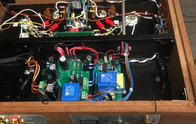

Onder tussen niet stil gezeten
De bodemplaat over de trafo weer zwart gespoten en de voeding,sprint en terug in gezet
Nu hopen dat ik daar die Gestabiliseerde hoog spanning,s print van Demo in past
Ben nog verbaast hoe eenvoudig en snel die inbushoutschroeven er uit gekregen heb :P
Ziet er mooi uit :yeah: Super
Morgen printjes maken :D

Bert,het laatste HV ontwerp had ik aangepast,iets grotere lijnen en soldeer pads,is nu bijgevoegd bij het laatste ontwerp.

democles schreef:Bert,het laatste HV ontwerp had ik aangepast,iets grotere lijnen en soldeer pads,is nu bijgevoegd bij het laatste ontwerp.
Prima ga gelijk kijken :dank: :dank:

Schema.

Berichtdoor Bert61 » di 21 aug 2018, 9:27
Dat moet lukken Demo O:)
Reuze bedankt :goeie: :dank:

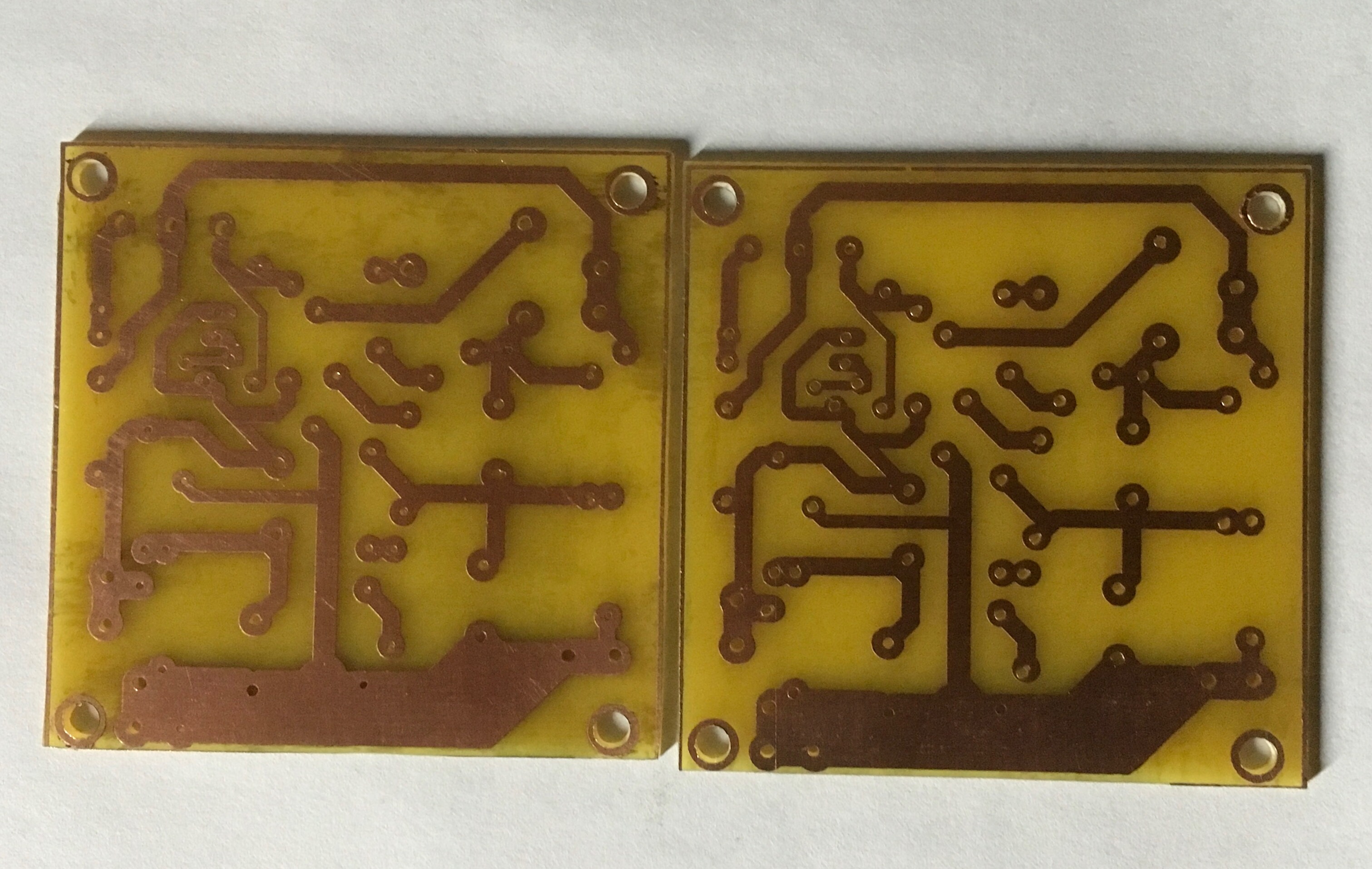

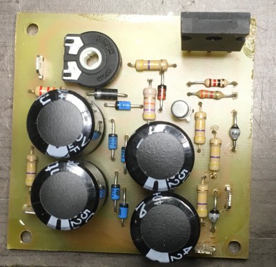

Berichtdoor Bert61 » wo 22 aug 2018, 19:41
Nou Demo
Prinjes geëtst nog wat afschuren
Morgen onderdelen ophalen en bestukken
En dan Testen :D
Nog bedankt voor je werk :dank: :dank: :dank:

Berichtdoor democles » wo 22 aug 2018, 20:50
Mooi geworden, je word steeds beter!
Hier en daar wat aangepast zie ik.
Wel uitkijken dat je hier geen sluiting maakt (staat wel de volle mep op),of vast zetten met kunststof boutje
Laatst gewijzigd door democles op wo 22 aug 2018, 21:07, 1 keer totaal gewijzigd.

Berichtdoor Bert61 » wo 22 aug 2018, 22:05
democles schreef:Mooi geworden, je word steeds beter!
Ja inderdaad heb hem als Bitmap in Sprint gehaald en op maat gezet zodat de componenten precies pasten
En ik heb alle baantjes overgetekend en de Waarde en Onderdeel nr er bij gezet
Maar dat heeft me wel pijn gedaan Dat verzeker ik je :oops:
Ik heb nu de afmetingen van mn printer weer goed
Ik zet die print op het hout Demo maar ik hou het in de gaten :dank:

En ik heb mn onderdeeltjes O:)
Ben blij dat ik weer op de bank lig
Vanmiddag printje bestukken
shit draadje vergeten :oops:
Bert61
Berichten: 4582
Locatie: Oudenbosch
Berichtdoor Bert61 » do 23 aug 2018, 14:57
Componentjes zitten er op
Ze zijn nog warm
maar zie nog een paar puntjes die ik nog wat wil door solderen
En ik ga er nog een faston ding op zetten voor de min in een aparte faston
