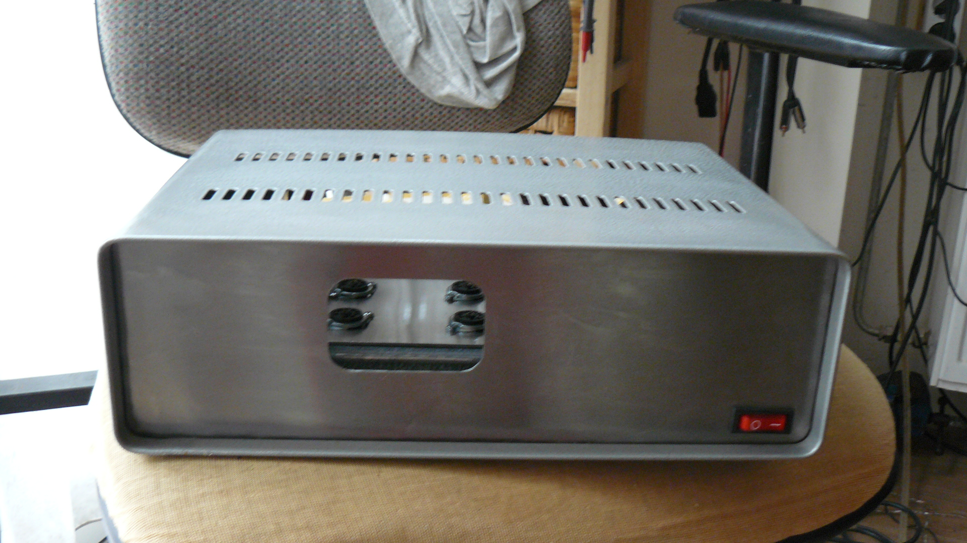

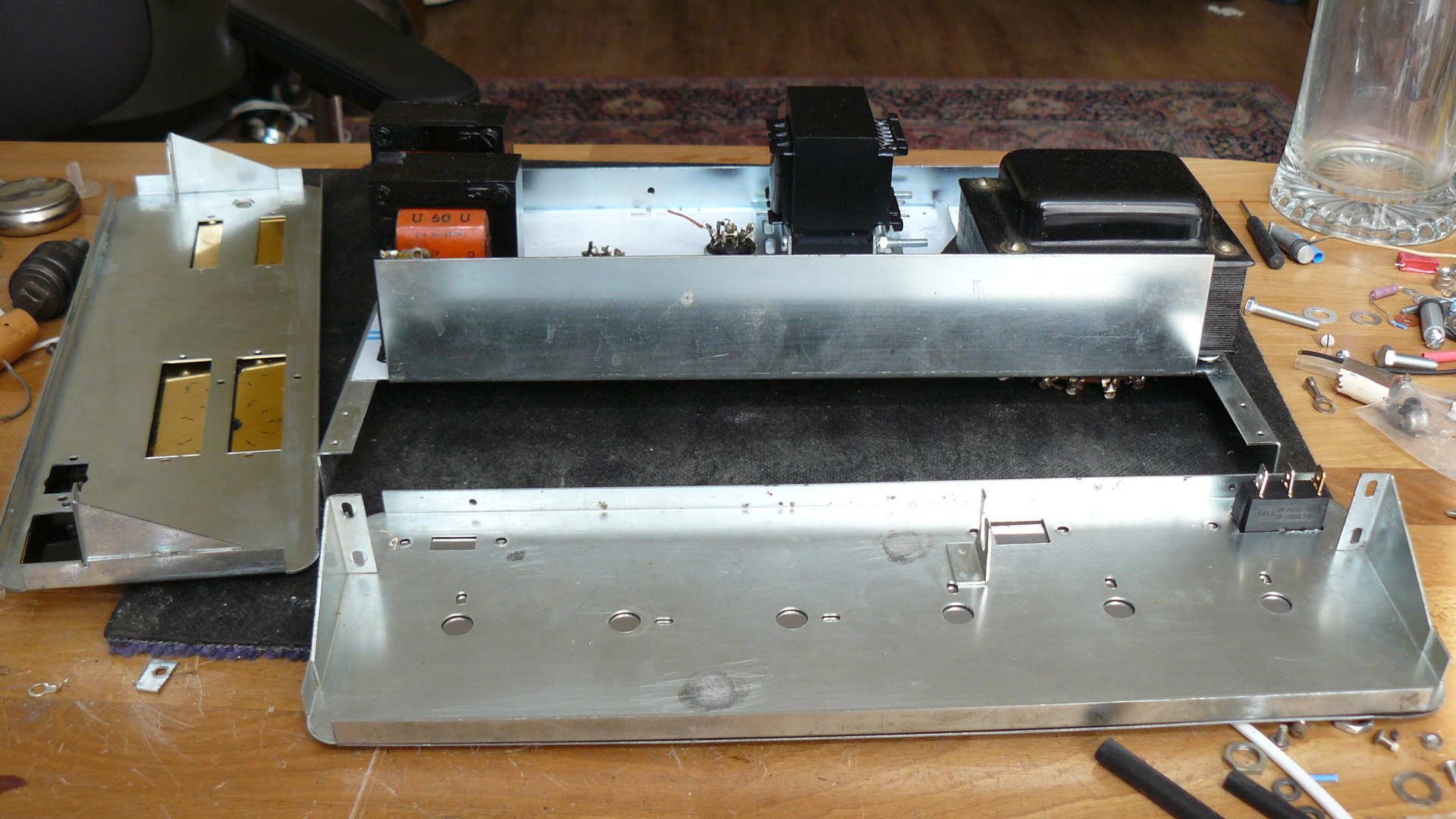

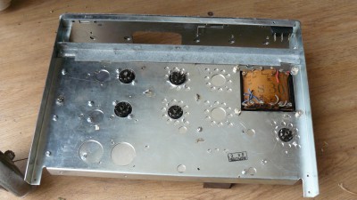

Om niet in het luchtledige te blijven hangen, ben ik reeds begonnen met het aanpassen van het chassis. Ik zelf vond eigenlijk de kap - hoewel oud ,nog van voor mijn bestaan - getuigen van zowel vakmanschap alswel enige schoonheid. Daarnaast was het ding niet aangetast door roest.
Evenwel, de huidige generatie KIJKT naar buizen, terwijl ze vroegah, net als de smd shiit van tegenwoordig - geheelonder de kap zaten. En in mijn brein ontstond het lumineuze idee om dan maar een kijkgaatje te maken aan de voorkant.

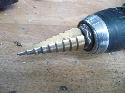

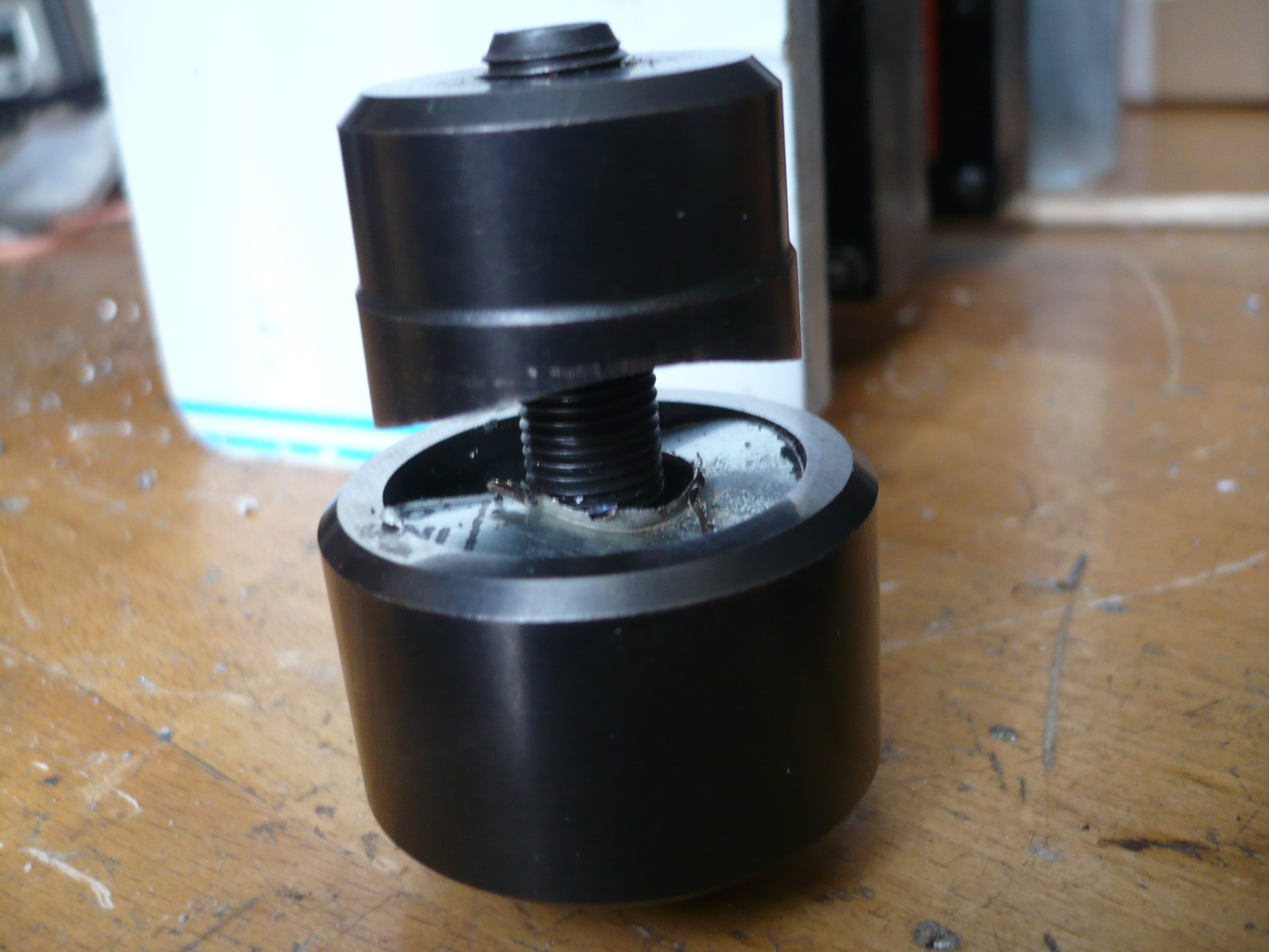

Eerst wilde ik een gatenboor aanschaffen, cobalt, voor harde metalen, diameter 51 ofzo. Maar na ampel beraad, heb ik het idee gerealiseerd door het begruik van de gatenpons, en helaas, heel, heel veel vijlwerk.
Ik kan u dus mededelen dat na veel, heel veel huisnijverheid ende volksvlijt, en de nodige manuren het volgende tot stand is gekomen ;

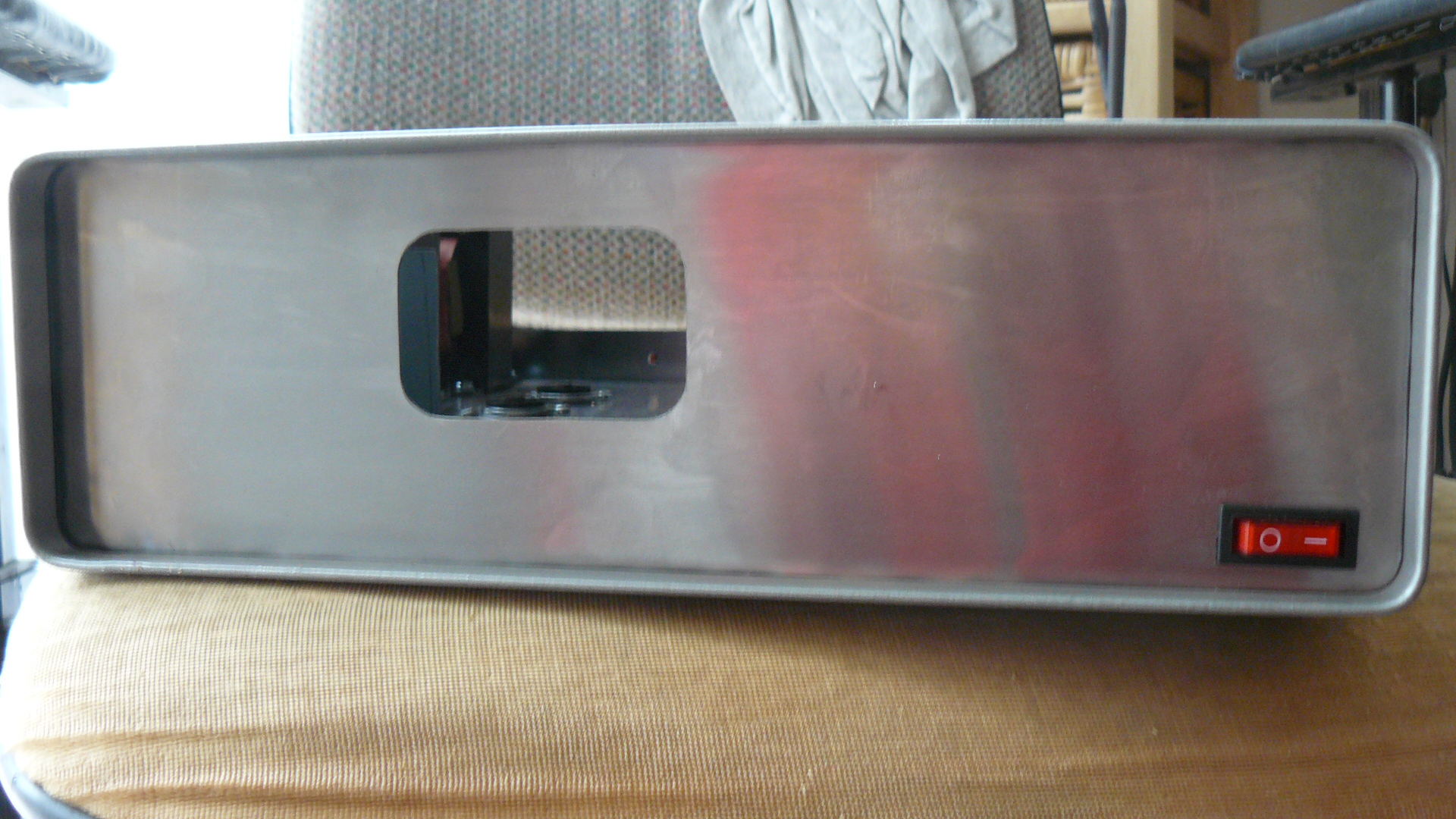

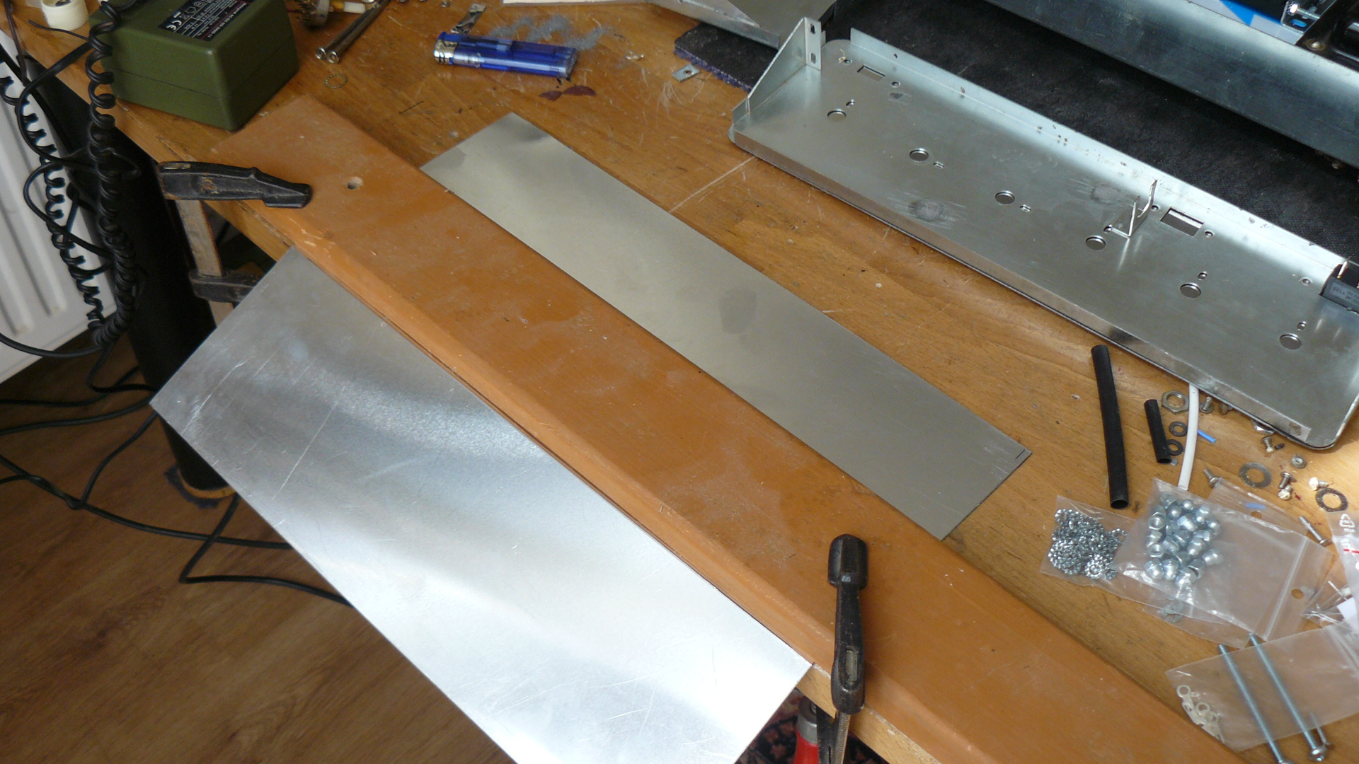

Het frontje heb ik van - ik geloof inox- gemaakt. Met grof geweld en een slijptol uit de kap van een kookrook afzuigmachine gehaald en daarna met huis, tuin en keukenmateriaal op maat gekregen. Voorsnijden met stanleymes en dan op vlakke ondergrond heen en weer wiggelen tot afbreekpunt heeft vooralsnog het beste resultaat. Andersinds slijpen met een multitool en - in mijn onnadenkende geval - vijlen totdat je erbij neervalt hahaha.
Maar even serieus, het chassis is nog niet af, maar zonder blijft het toch snel een fata morgana. En met al dat zweet, bloed en tranen erin, weet je dat je het (gr5R^R*) af gaat bouwen ook!

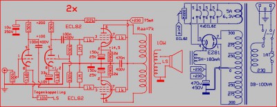

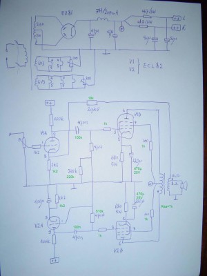

ik had dus - tenslotte - het volgende schema op het oog, van de onvolprezen Heer Ah! Buis ;
Heeft iemand dat al eens gebouwd ?

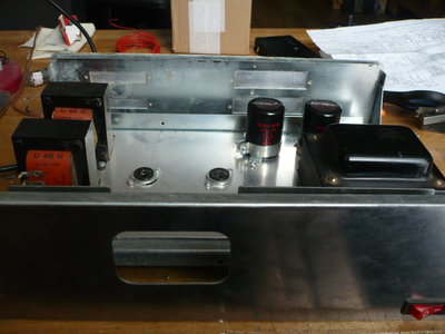

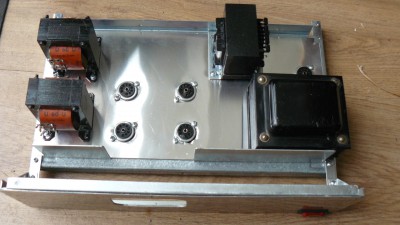

Begint al aardig vorm te krijgen =D> Met buizenversterkers is het hakken en zagen, bloed zweet en tranen aan mechanica wat er nou eenmaal bij hoort :relax:
Trafo's, het kan uitmaken om ze haaks op elkaar te zetten ivm invloed van het strooi veld op elkaar.
Het schema, weet je uit welk topic dit komt? Zou Bert of Demo kunnen zijn die hiermee bezig zijn geweest, was het zelf niet in elk geval =;
Berichten: 11480
Re: ECL82 "kijkdoos"
Berichtdoor Ah!buis » vr 27 apr 2018, 22:47
Barry2001 schreef:Het schema, weet je uit welk topic dit komt? Zou Bert of Demo kunnen zijn die hiermee bezig zijn geweest, was het zelf niet in elk geval =;
Het was maar een voorbeeld hoe een soort HF10, zoals TheoK had, goedkoper kon. viewtopic.php?f=7&t=14061&p=1535012
Is, dacht ik, niet gebouwd.Zal vermoedelijk ook aangepast moeten met andere voedingstrafo.

Nou heb ik ze toch haaks gezet ? Heb er trouwens bovenop een plaatje alu gezet, want enkel de bovenkant was niet mooi meer. Ook om "gatenkaas" te verdoezelen'. En kijkdoosraampje heeft mede plaatsing van smoorspoel bepaald. Origineel stond de ugt nog dichter bij de voedingstrafo..
Oh, dacht dat het schema aangepast was voor de U 60 U.. En dacht er mijn voordeel mee te doen.... ;-) Schema van Robert D beter, anders? Daar is ook al aan gerekend. Zie openingspost onderaan voor de andere draadjes, en hieronder het schema.
De voedingstrafo is 2 x 250, en 2x 2.5 A 6.3 en 1 x 1A 6.3 Gok ik an de hand van een andere ECL82 pp met dezelfde buizenbezetting. Cijfers op trafo grotendeels vervaagd/ verdwenen. Maar dit lijkt aannemelijk. En komt overeen met metingen. Onbelast.
De ECL82/ 6BM8 /Russisch 6F3P heb ik nog liggen, want anders zou ik heel eventueel de verhoogde voedingsspanning (220 -> 230) (250 HS -> 260 HS) kunnen gebruiken voor een EL84 PP, maar dan moet ik er weer twee pre buizen bijplaatsen. Dus leek mij ECL82 zoals voorheen gepast. En dan zonder 2x ecc83 voor toonregeling en soortement van platenspelertrapje. Want dat zat erin voor ik ging slopen.
Tips welkom. Want er is nog niks bedraad, en alles kan dus nog anders.... De smoorspoel is de 200/10H van Frag Jan zuerst

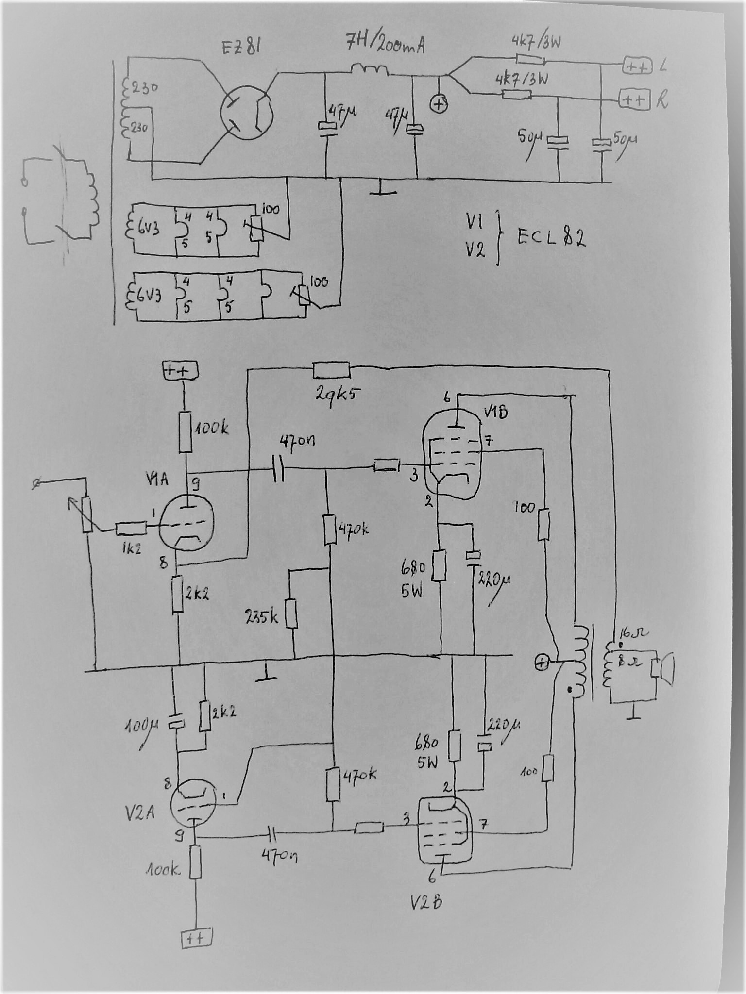

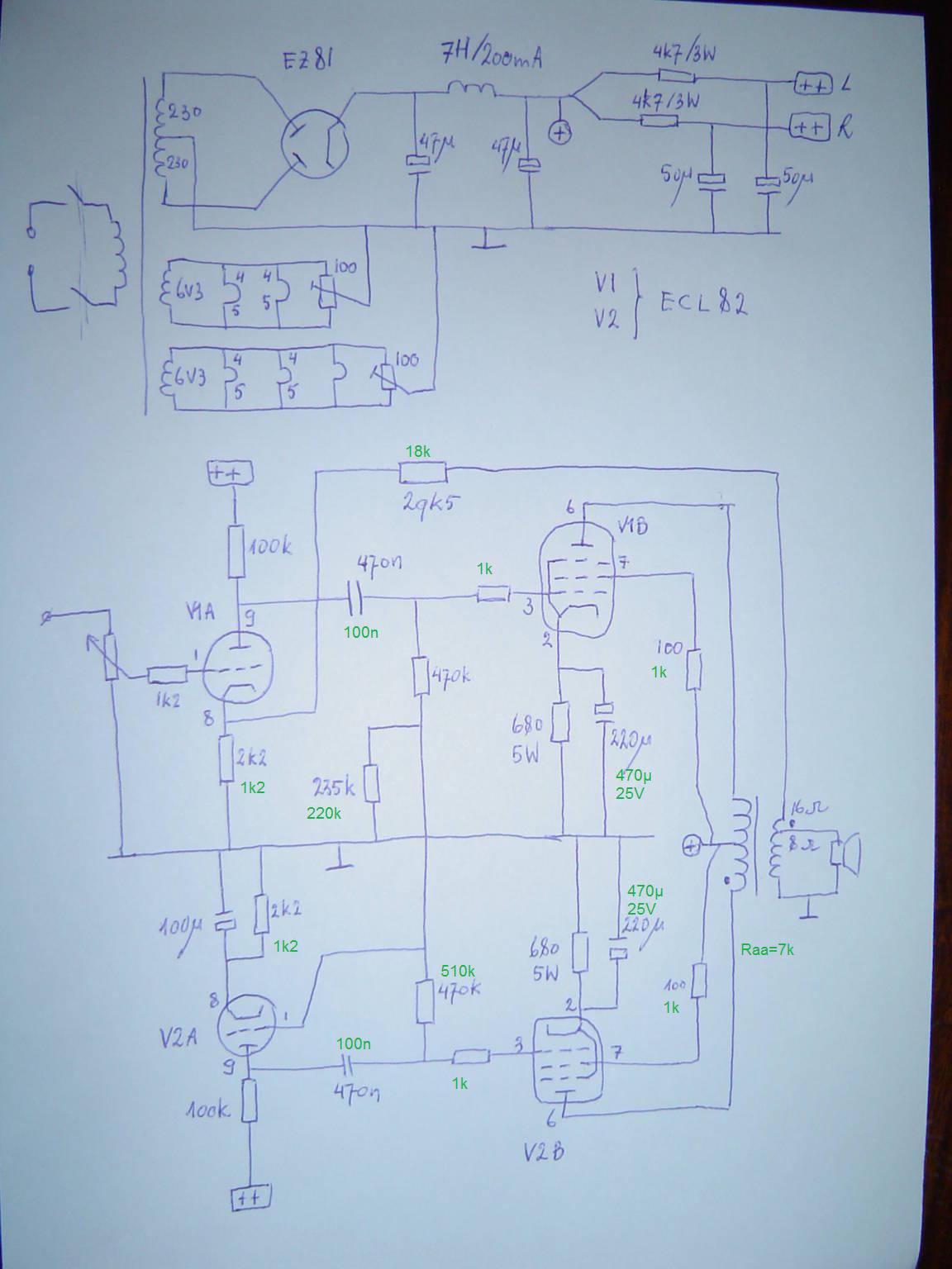

Schema Robert D - nagerekend ;

Splinter226 schreef:Nou heb ik ze toch haaks gezet ?
Volgens mij niet, zelf weten natuurlijk. Je kunt achteraf niet zeggen dat je niet gewaarschuwd bent :D Alhoewel ik zelf ondervonden heb met buizenbouw dat de invloed van trafo's ook wel eens wat overdreven wordt. Maw proberen, bij brom / rotzooi daar een oorzaak zoeken.
Heb je het nou over de smoorspoel of de ugts ? Want dan pas ik het direct aan. Windrichting;
Bij de voeding is de draairichting op de foto zeg links-rechts, bij de smoorspoel van voor naar achteren ? Bij de ugts van onder naar boven. Ehr in jip & janneke. Opstelling ugt's? Die kunnen denk ik in dezelfde gaten een kwartslag om. Kan eventueel de voedingstrafo nog draaien, met wat extra hak en zaagwerk. Ze staan al vastgeschroefd, maar wat extra ventilatie kan nooit kwaad ;-) Dus kom maar op. Wat is de gewenste positie van wat? :goedzo: Beetje dom om het van het begin al niet volgens de regels te doen, lijkt me.
Smoorspoel houdt ook het (kleine) plaatje vast wat over de geplande en ook originele EZ81 ligt. Maar kan ook nog wel verplaatst. Maar is wellicht visueel - kijkdoosgewijs- niet zo aantrekkelijk. En ik speelde met het idee om "rond" de vier ecl82's een plaatje inox te zetten, want de andere kant is spiegelend. Maar leek me bij nader inzien niet goed voor de ventilatie. Dus dat heeft allemaal een rol gespeeld. (Wordt een plaatje inox tegen de achterkant aan de lage opstaande rand als de aansluitingen daar zijn gerealiseerd. En die hangen af van ; inderdaad de plaatsing van de ugts. Dus ik sta expliciet open voor suggesties. :goedzo: Kan ook voor de smoorspoel als ik die achter de 4 ECL82's zet.
Dat inox is trouwens wat moeilijker bewerkbaar, maar beter dan dat alu van de bouwmarkt. Eenvingerwrijving kan aarop al sporen achterlaten, terwijl dat inox vrijkrasongevoelig is, en je vind het hier toch wel regelmatig bij het afval, op kapotte manetrons ovens en ventilatiesystemen. Top als topplaat met een verkeersbord eronder. Opps, dat laatste heb ik niet geschreven. :rofl: :mrgreen:

Dat rode schema was bedoeld met een nettrafo 115+115V naar 2x9V als ugt om het goedkoop te houden.Dat er dan toch een smoorspoel in zit (maakt het weer duurder en eigenlijk bij een PP niet nodig) was oa omdat TheoK z'n HF10 niet bromvrij kreeg zonder smoorspoel en kon gelijk dienen om de voeding meer op een geschikt peil te krijgen voor de nettrafo-ugt .
Met dat schema van RobertD en de U60U zijn we ook al bezig geweest viewtopic.php?t=22394

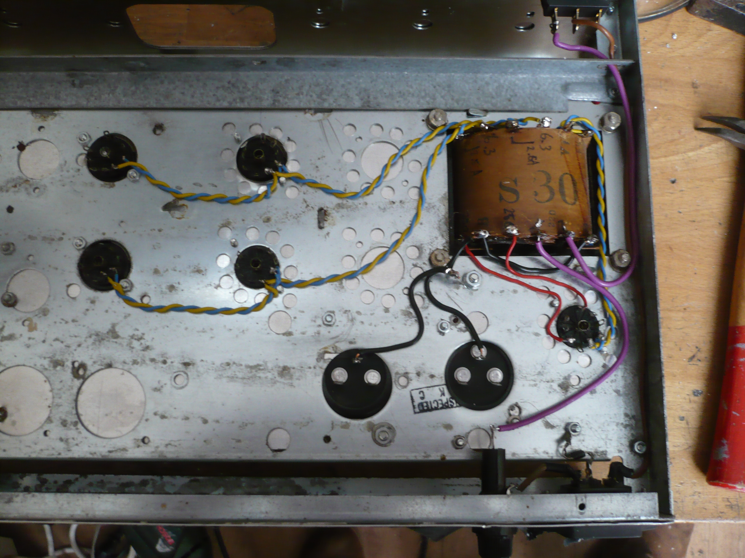

De bedrading voedingstrafo-EZ81, gloeidraden ECL82 en net-aansluiting zijn bijna altijd hetzelfde, kan blijven zitten.Scheelt uitzoeken.De condensators en weerstanden zijn rijp voor't museum :D .

Ah!buis schreef:Dat rode schema was bedoeld met een nettrafo 115+115V naar 2x9V als ugt om het goedkoop te houden.Dat er dan toch een smoorspoel in zit (maakt het weer duurder en eigenlijk bij een PP niet nodig) was oa omdat TheoK z'n HF10 niet bromvrij kreeg zonder smoorspoel en kon gelijk dienen om de voeding meer op een geschikt peil te krijgen voor de nettrafo-ugt .
Met dat schema van RobertD en de U60U zijn we ook al bezig geweest http://forum.zelfbouwaudio.nl/viewtopic.php?t=22394
Anne, ik heb een kaal chassis. Een behoorlijk dosis 1 en 2 watt metaalfilm weerstanden.
En geen plan om ouwe meuk terug te plaatsen. Behalve het gebruik van de reeds aanwezige trafo's en zoals vermeld de reeds aanwezige ECL82 buizen. Dit waren de schema's eerder gepost hier. Omdat vaak dingen niet afgemaakt worden leek het me daarom leuk iets te bouwen wat reeds aangedragen was. Om als het ware vergeefse moeite alsnog lonend te maken.
Evenwel ontbreekt het mij aan kennis om er een oordeel over te vellen, of de correctheid te kunnen inschatten. De voedingstrafo was en is dus een ECL82 PP ding.
Om eventuele ondermaatse kwaliteiten van de voedingstrafo te omzeilen leek me het een goed idee de twee pre buizen te laten vervallen en direct de ingebouwde triode van de ECL82 te benutten.
Overigens hoor ik geen ruis bij de lA214, toch ook veelal ouwe meuk. maar wellicht ben ik ruisblind? ;-) Hoewel die toleranties wel lekker verlopen. Naar beide richtingen. Maar is toch leuk om te kijken hoe dat zich verhoud met een exemplaar waarin de toleranties nauwkeurig zijn, en de boel dus is vernieuwd. En met 20% afwijking werden die ouwe dingen ontworpen toch?
Anderzijds is het schema van Robert D toch pasklaar? Smoorspoel overbodig? Haal ik weer topologie door elkaar?
Ook hier geldt; ik sta open voor elke suggestie. :yeah:

Splinter226 schreef:Anne, ik heb een kaal chassis. Een behoorlijk dosis 1 en 2 watt metaalfilm weerstanden.

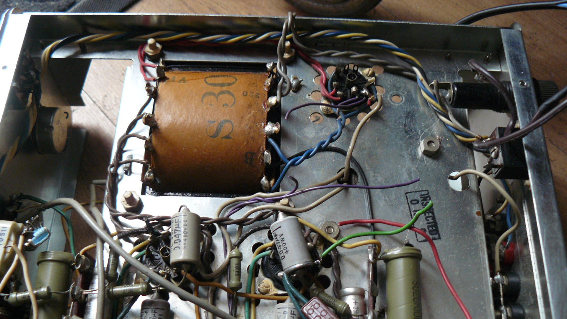

Op de foto, begin draadje, is er bedrading te zien.Al gesloopt dan ?
Moet best kunnen, is een van vele soortgelijke schema's.
Een goed bedrade en ontworpen PP kan zonder smoorspoel.Maar met komt 't minder nauw, meer kans dat het goed gaat, zonder brom.

"Op de foto, begin draadje, is er berdading te zien.Al gesloopt dan ? "
Even scrollen naar boven?

Splinter226 schreef:"Op de foto, begin draadje, is er berdading te zien.Al gesloopt dan ? "
Ach ja, even verderop een kale boel :o Kun je dezelfde draden er weer inzetten :-s

Waarom? Dezelfde draden of andere draden. ? Hoewel de draden intern nog mooi koper waren. Heb eens een zelfbouwproject uit de jaren zeventig gelezen. Werd alles, incluis het chassis opgebouwd uit koper. Helaas nu rete ehr duur. Draden zijn nu korter, maar nu ineens weer herbruik ? Alles kan. Maar het originele schema is foetsie, want onbekend, onbemind en zoals gezegd; foetsie.

'tIs maar dat de voeding met een EZ81 en de gloei-aansluitingen eigenlijk ontwerp-onafhankelijk zijn, steeds hetzelfde.Kun je dezelfde verbindingen weer leggen, enkel nieuwe electrolyten.
Maar ja, dan is het wel weer echt zelfbouw :D

Voor de plaatsing van de trafo's kijk ik altijd naar de richting van de spoelkokers. In de setup die jij hebt gemaakt lijkt me dat dik in orde. De onderlinge beïnvloeding van de UGT's zal gering zijn en zeker niet tot brom leiden.
Lekker bouwen zou ik zeggen, het begin ziet er netjes uit. Zonde om er niet mee door te gaan.
