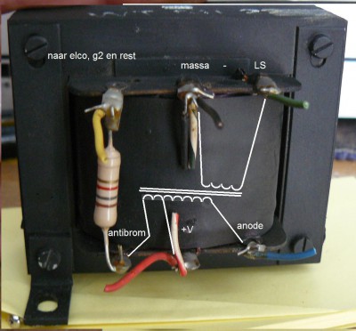

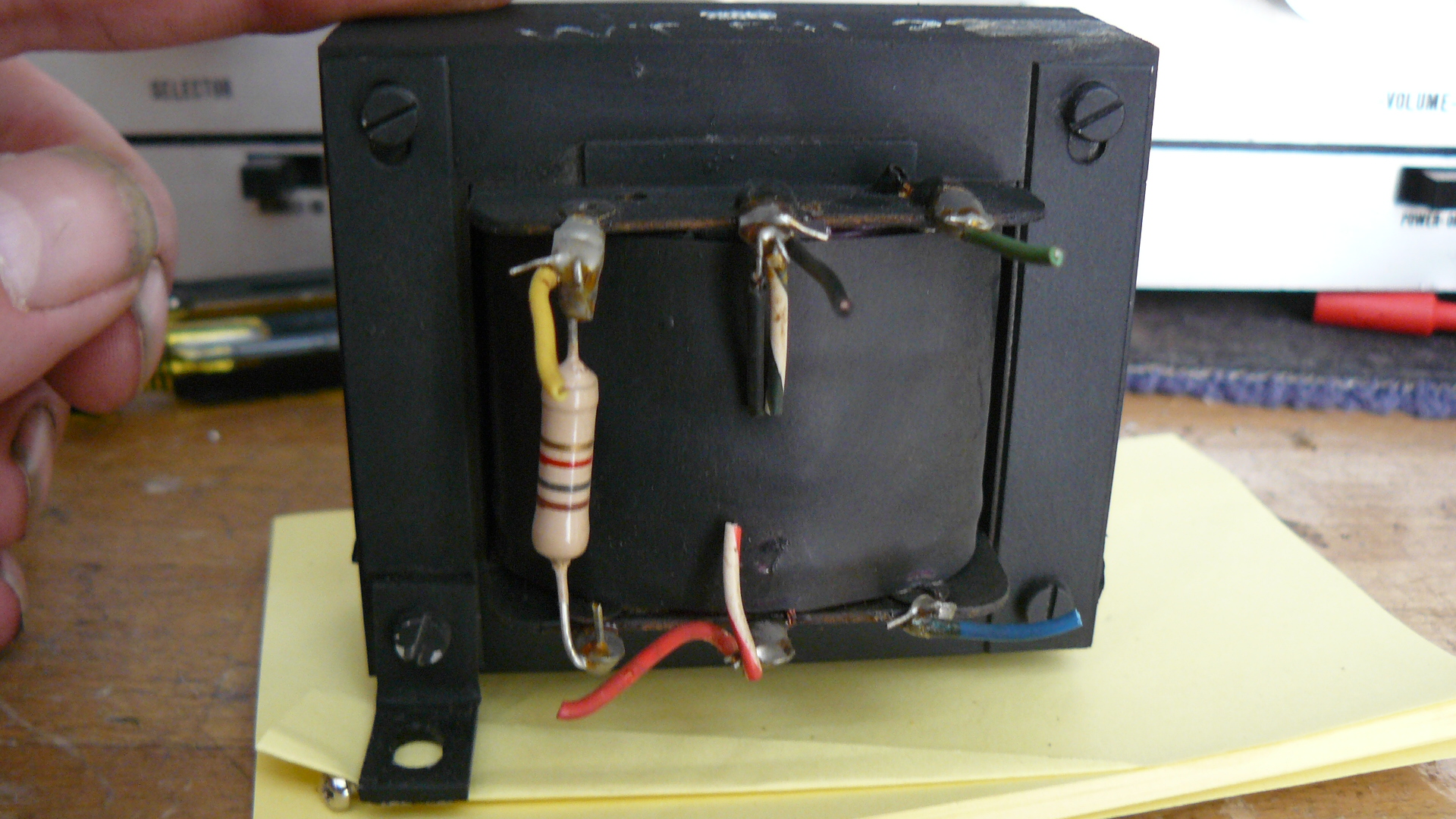

Heej, gelukkig , een bekende uitgangstrafo ! :D Een echte EL84 SE. (Eindelijk)
En toch heb ik er nog een vraagje over.
Onderaan zien we rood en blauw. Primair.
Boven zien we zwart en groen en geel.
Zwart gaat aan aarde. Tot zover is het duidelijk. Maar dan.
Groen en geel 4 of 8 ohm, degene met de meeste weerstand tov de primaire is de 8 ohm tab correct ? Of is het een 8 en 16 ohm ?
En wat doet die weerstand ? En wat is de onderste tab waar de weerstand aan vast zit ?
Ligt in het verlengde van de vorige ugt-vraag. Want dan kan ik een beetje googelen met welke ugt waar, en het dan ook uitvoeren :D

Ziet er ongeveer 't zelfde uit als de andere.Zal wel zoiets zijn,
Voor de rest, je weet wel, meten is weten :wink:

Laat ik die weerstand zitten, of knip ik m weg ?
In het land der blinden....
Berichten: 11480
Re: Philips WT 51122 uitgang.
Berichtdoor Ah!buis » wo 16 mei 2018, 20:33
Splinter226 schreef:Laat ik die weerstand zitten, of knip ik m weg ?
Zit niet in de weg, als ik 't goed heb zit er niks aan de kant met de gele draad.
Dient dus vermoedelijk ook niet meer (ligt er aan wat je met de tap van de trafo doet)
