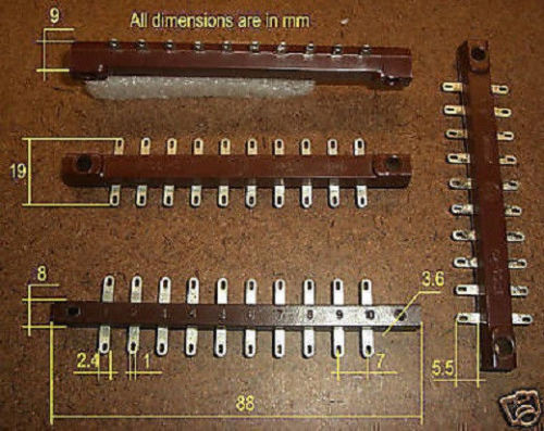

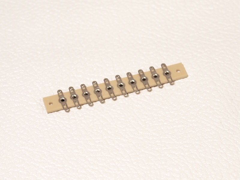

Even een tipje :|
Gebruik niet die soldeerstrip die je laat zien,ze trekken na een poosje krom en de soldeerpunten zitten veel te los. :?
Gebruik dit of deze dingen.
Als je deze dingen gebruikt ,druk dan de soldeerlippen niet met een tang naar buiten,maar zet er een kleine schroevendraaier onder en druk de lippen naar voren.

Berichtdoor RobertD » vr 08 jun 2018, 9:27
Ik gebruik die strippen die Sander heeft ook, maar je moet ze inderdaad even goed vastzetten door ze in de juiste houding te buigen.
Het is - vind ik - juist makkelijk dat je er ook steuntjes tussenuit kunt halen.
Gaat bij die geklonken strip ook makkelijk met een 3mm boortje :D

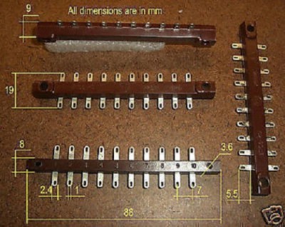

Berichtdoor Barry2001 » vr 08 jun 2018, 16:49
Soldeerstrips, heb nog wel eea liggen, wil je daar wat van hebben? Kan zondag wel wat mee brengen. Lijkt op dit soort:

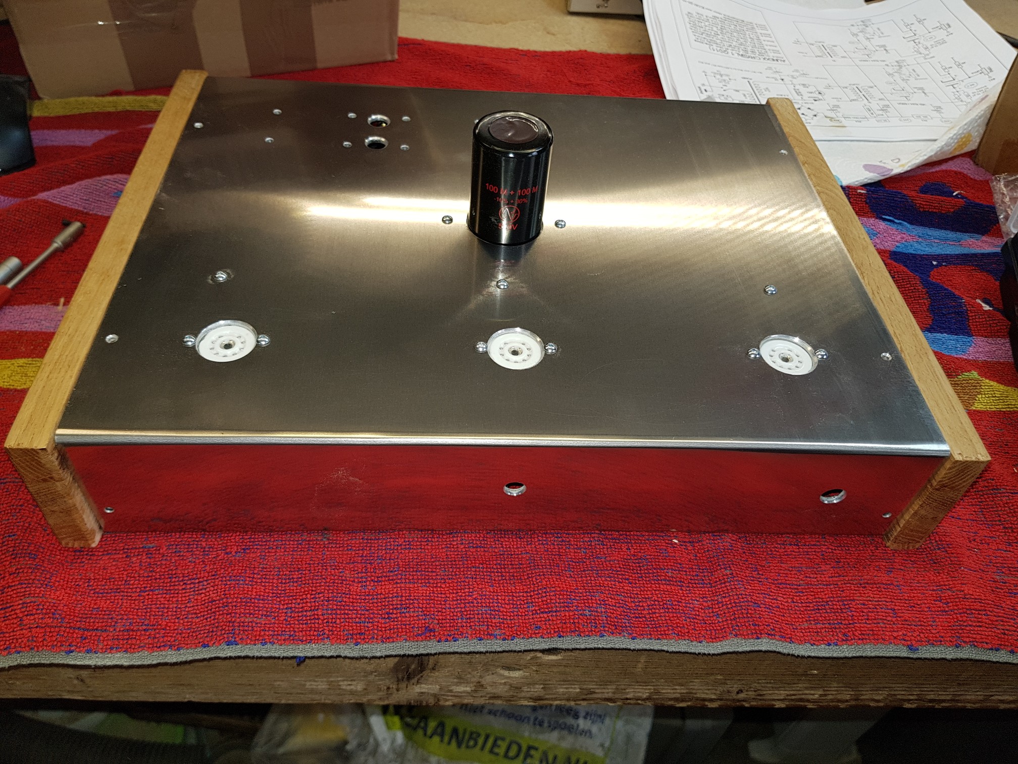

Berichtdoor knuisje » za 09 jun 2018, 16:09
Wordt mooi Sander. Ik heb de bovenplaat voor mijn GU50 versterker ook laten zetten bij aluminium op maat. Super resultaat krijg je ermee in combinatie met houten zijpanelen. :rock:

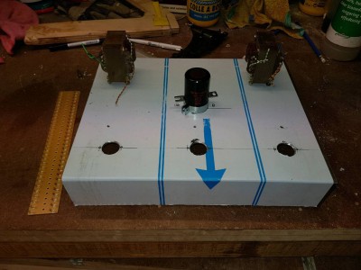

Berichtdoor sander1238 » za 09 jun 2018, 16:30
knuisje schreef:Wordt mooi Sander. Ik heb de bovenplaat voor mijn GU50 versterker ook laten zetten bij aluminium op maat. Super resultaat krijg je ermee in combinatie met houten zijpanelen. :rock:
Ik heb deze plaat zelf gezet :hide:
Plaat is 3mm dik, nu heb ik een fijn getand zaagblad genomen(goedkope kwaliteit die ik voor dit soort ongein gebruik) en met de tafelzaag 1.5 / 2mm diep inzagen op de vouwlijn aan de achterzijde. En dan omzetten tussen een paar plankjes in. Werkt prima.

Berichtdoor sander1238 » do 14 jun 2018, 13:45
Alvast een start gemaakt met de behuizing. Het is nu nog wachten op wat onderdelen.

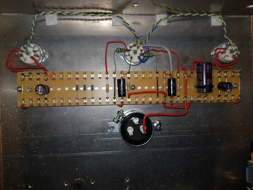

Berichtdoor sander1238 » zo 17 jun 2018, 1:03
Dat wat ik wel aan onderdelen had liggen er vast ingezet.
