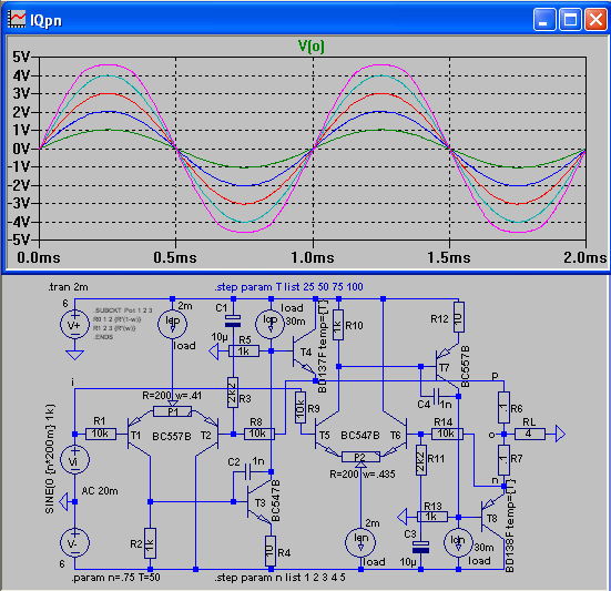

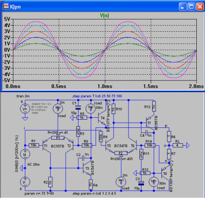

Aan de hand van een simpel eindtrapje (ca. 2W5 enkel, in BTL 8W @4Ω) met goedkope transistors, zie je wat er gebeurt:
Ook grotere/duurdere A(B)-transistorversterkers zijn in principe meestal zo opgebouwd.
De temperatuur loopt van 25(groen) tot 100(cyaan)°C, links zie je dat de ruststroom gevaarlijk oploopt bij een vaste ruststroominstelling met P1, want er zit meekoppeling in: als de temperatuur stijgt, neemt de ruststroom toe, waardoor de temperatuur nog verder stijgt en daardoor de ruststroom en dus ook weer de temperatuur, enz, enz.
Rechts staat de gebruikelijke oplossing met een thermisch gekoppelde transistor T6 en deze regeling is stabiel, want de ruststroom neemt zelfs iets af bij hogere temperatuur.
Maar daar gaan enkele seconden overeen, zodat je toch thermische vervorming hebt!
Verder zie je aan de potmeterstand (w), dat de instelling nogal kritisch is, 1% verdraaiing geeft al een grote verandering in de ruststroom!
Dus het moet sneller/beter/slimmer:

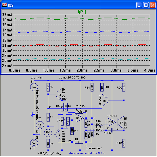

Met een verschil-versterker rond IC1a zetten we de ruststroom door R6/7 om in een spanning Vq, die we vergelijken met een referentie-spanning Vr en bijsturen met de schakeling rond IC1b/T7/T8.
P1 is vervangen door een vaste weerstand van 39Ω en je ziet dat de stroom geleverd door T8 afneemt bij hogere temperaturen zodat de ruststroom (instelbaar met R14) op ca. 100mA blijft.
Bij langdurig (A)B-gebruik kan de regeling teveel terugregelen, waardoor je cross-over vervorming krijgt, maar dat is waarschijnlijk eenvoudig te compenseren, dus wordt vervolgd!

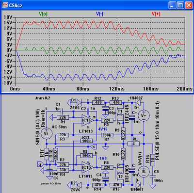

4. Je kunt er ook voor kiezen om een heel snelle lus te maken, sneller dan het signaal, die bepaalt hoe de signaalstroom zich verdeelt tussen de transistoren. Waar het op neer komt is dat je een niet-lineaire functie van de twee stromen naar een bepaalde referentiewaarde toe probeert te regelen, en die niet-lineaire functie zo kiest dat deze voornamelijk bepaald wordt door de kleinste van de twee stromen en rond de nuldoorgang van het signaal een geleidelijk verloop heeft. Het klinkt ingewikkeld, maar is dat niet als je een voorbeeld ziet.
Een voorbeeld van een MOSFET-versterker vind je hier viewtopic.php?f=7&t=26342#p1879273 en hier viewtopic.php?f=7&t=26342&start=25#p1879423 . Ik heb nog nooit een bipolaire variant gemaakt, maar dat moet wel kunnen - voor zover ik weet is deze techniek voor het eerst toegepast in 1976 in een bipolaire op-amp (overigens met een andere niet-lineaire functie dan ik gebruikt heb).
Als je de niet-lineaire functie handig kiest, kun je meteen voorkomen dat er bij uitsturing tot in klasse (A)B steeds een uitgangstor helemaal uitgeschakeld raakt. Vermoedelijk levert je dat minder vervorming van hele hoge orde op. Mogelijk raak je de vervormingscompensatie van een optimaal ingestelde klassieke klasse-B-trap er ook mee kwijt, dat is dan weer jammer.

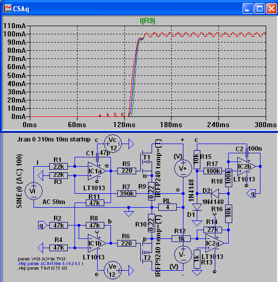

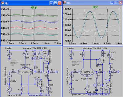

Ik heb wat suggesties van jullie bekeken/gesimuleerd, maar het kan eigenlijk veel eenvoudiger:
Ik heb een Cresendo-achtige stuurtrap in tweeën geknipt en apart bekeken.
Je hebt voor een stabiele 0Vdc op de uitgang toch instelpotjes nodig, als je geen DC-servo gebruikt, dus waarom zou je ze niet meteen gebruiken voor de ruststroom-instelling?!
Bij 100mA ruststroom heb je 10mV over R6/7 en als je die spanningen (Vp/n) tegenkoppelt, regel je meteen de ruststroom onafhankelijk van de temperatuur.
De verschiltrappen staan dan maar een beetje uit het lood, maar dat lijkt me geen probleem.
Omdat T1,2,3 vrij constant op de kasttemperatuur blijven, maar de eindtorren wel warmer worden, kunnen we de .temp functie van Spice niet gebruiken en definiëren die apart.
Linksboven staat de Vbe V(b,p) van de P-trap eindtor, die precies met 2mV/°C afneemt en rechtsboven de ruststroom van de N-trap, die geen krimp geeft bij de temperatuurveranderingen van de eindtor.
De getoonde halve schakelingen werken uiteraard alleen maar goed in klasse-A, maar samen doen ze het prima in AB:
Dit principe is makkelijk op te schalen naar grotere versterkers, maar met zo'n kleintje kan je eventuele gebreken goed horen bij normaal huiskamergebruik.

Hoeveel last heb je van toleranties van R14, R11, R8, R3, C3 en C1?

Zo te zien heb je nu ook een deel stroomtegenkoppeling.Gaat vermoedeijk de uitgangsimpedantie van de versterker omhoog.

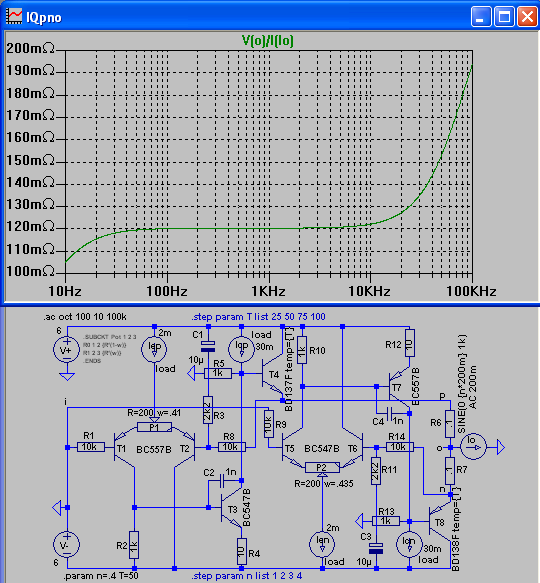

Berichtdoor mtb » wo 27 jun 2018, 16:25
De uitgangsimpedantie lijkt me alleszins redelijk:
In het tijddomein heb je 0Ω3 @1Ao, ook niet slecht met vrij slappe eindtorren.
Zie de bijlage als je zelf wilt experimenteren:

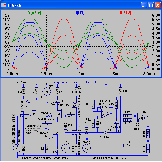

Ik kwam een 'oudje' tegen, die wel erg goed geschikt is voor mijn Iq-regeling, de Circlotron:
Dit is een moderne versie met twee goedkope MOSFET's en bij 12Vd1/d2 bijna 20Wout en bij hogere voedingsspanningen uiteraard (veel) meer.
De ruststroom staat op ca. 350mA voor een klasse-A uitsturing tot 1Wout.
Het temperatuurverloop van de eindtorren valt eigenlijk wel mee vergeleken met BJT's, maar dient wel in bedwang te worden gehouden!
Nadeel van dit ontwerp is de twee 'zwevende' voedingen en je hebt ook nog een symmetrische voeding voor de stuurtrap nodig, maar het is te doen:
Je kan een 50Hz-trafo met gescheiden secundaire wikkelingen gelijkrichten en een apart trafo'tje gebruiken voor de stuurtrap.
Moderner zijn bijv. twee SMPS-voedingen en twee DC/DC-convertertjes, je hebt dan ook meteen genoeg stroom voor een regelversterker o.i.d.

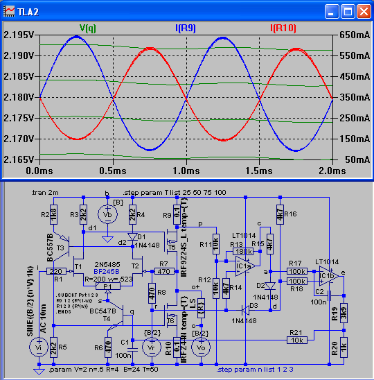

Ik heb deze oplossing toegepast op een buizenachtige versterker:
Je ziet dat de ruststroom, hier 350mA voor 1W@4Ω in klasse-A, ondanks het temperatuurverloop van 25 tot 100°C gelijk blijft door de regeling van de staartstroom met Vq.
Ook bij (heftig) AB-gebruik in 2Ω blijft de ruststroom op 350mA:
Je kan een laptop-voeding gebruiken van 12 tot 24V en bij 24V heb je 2x12W5 en/of 50W@4Ω in BTL en dus uitermate geschikt voor een ESS.
Er moeten nog wat (opstart) beveiligingen e.d. in, dus wordt vervolgd.

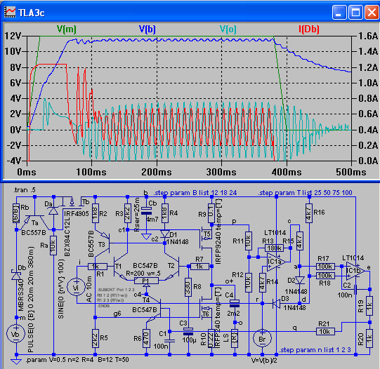

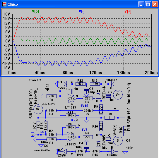

Om de versterker geschikt te maken voor een laptop(of andere SMPS)voeding, moeten we rekening houden met het feit dat deze voedingen geen te grote (opstart)stroom kunnen leveren, ze starten gewoon niet op of gaan irritant hikken, daarom deze oplossing:
Met de stroombron rond Tb begrenzen we de stroom op ca. 1A25 bij het opstarten, de stroom kan je instellen met Rb, door 1Ω weerstanden parallel te zetten afhankelijk van het maximale uitgangsvermogen en de voedingsspanning, hier 0Ω5 voor 12Vb, voor 18Vb 0Ω33 en bij 24Vb 0Ω25.
Omdat de voeding alleen stroom kan leveren en niet trekken, heb ik Db opgenomen, maar die zit eigenlijk al in je SMPS.
De uitgangs(piek)stromen worden getrokken uit de dikke elco Cb, zodat de SMPS deze alleen bij (zeer) lage frequenties hoeft te leveren, maar dat kan ie wel aan.
Om 12Vb te kunnen gebruiken en omwille van symmetrie, heb ik gekozen voor gewone BJT's i.p.v. steeds moeilijker verkrijgbare JFET's.
Je kan nu ook symmetrischere MOSFET's gebruiken tot 4Vgs(threshold).
Het opstarten kan toch nog wel wat netter, dus wordt vervolgd.
