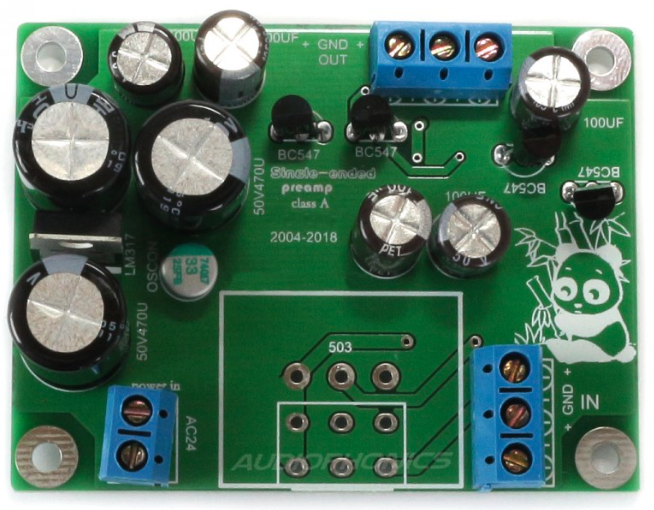

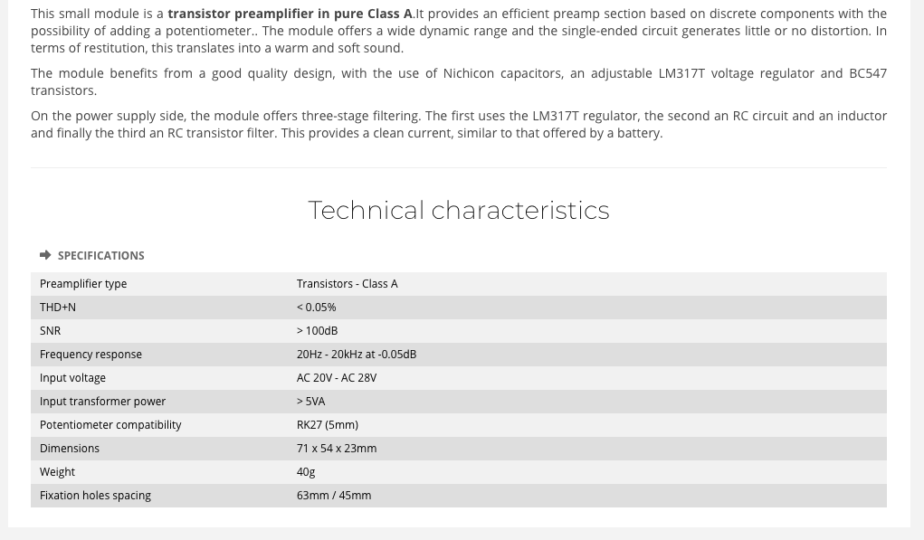

Het idee is om hem een net onderkomen te geven, en gelijk wat meer versterking te organiseren. Via google kwam ik dit tegen bij Audiophonics in Frankrijk:
Ben benieuwd wat we hier van vinden. Qua implementatie is het vrij simpel en kost iets van 14 euro t stuk. Kun je bijna geen buil aan vallen natuurlijk.

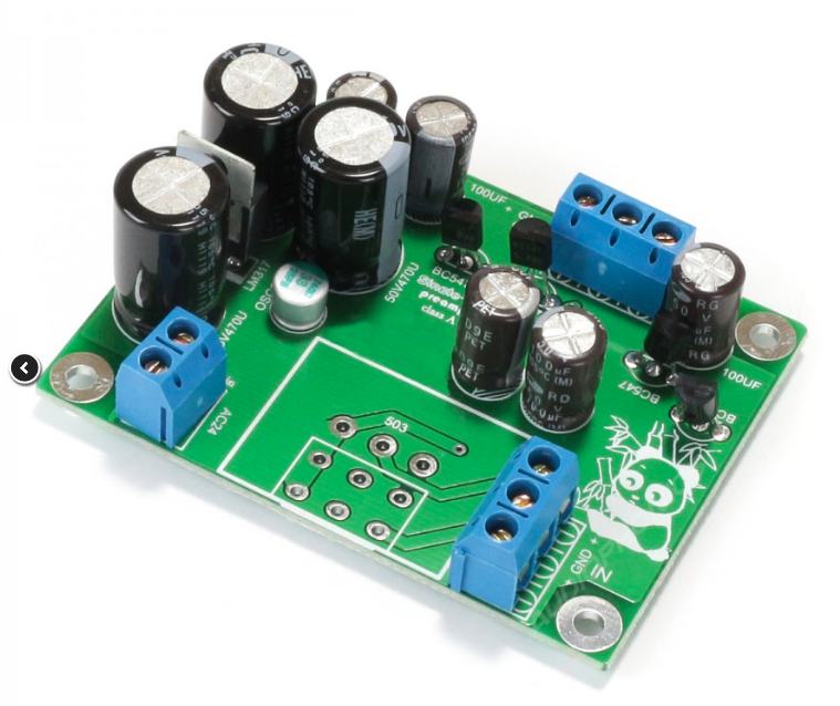

Nog een plaatje

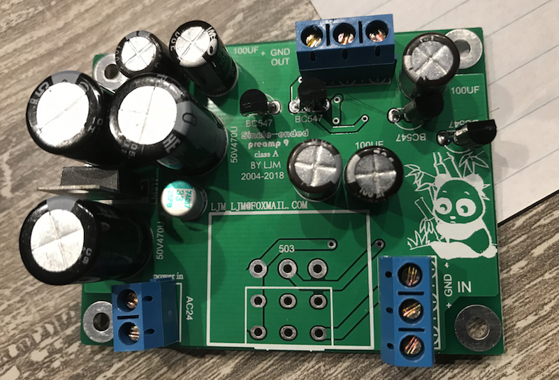

Right. Het printje en de trafo zijn binnen en heb alles redelijk makkelijk kunnen inbouwen/aansluiten. Maar het resultaat is een lichte brom. Geen geluid. Nu is er op het printje plek voor een 'optional volume control'. Deze heb ik er niet op, omdat ik het volume immers met de afdac-lb ga regelen.
Maar...het lijkt me logisch dat zonder potmeter het printje geen signaal zal doorgeven. Correct? Ik zal dus eea moeten doorverbinden voordat ik signaal krijg denk ik. Welnu, er zit geen enkele documentatie bij dit ding (LJM Preamp 9). Maar ik kan me zo voorstellen dat potmeters universeel zijn en je logisch zou moeten kunnen beredeneren welke verbindingen ik zou moeten doorlussen?
Iemand een idee? Hieronder een foto van t printje....
Groeten,
Satefan
Berichten: 11719
Re: AFDAC-LB+
Berichtdoor Ah!buis » di 19 jun 2018, 21:31
Zo zie je nog niet veel, ik zie graag de onderkant :shock:
Een potmeter heeft gewoonlijk 6 aanluitingen, hier zie ik er 9 :?
Soms is de weerstand van de potmeter van belang voor de werking, potmeter eruit weerstand weg.

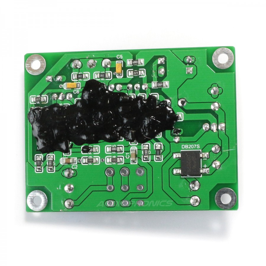

De potmeter die optioneel verkrijgbaar is, heeft idd 6 aansluitingen. Past dus binnen dat witte rechthoekje.
Hier een plaatje van de onderkant...
Berichten: 11719
Re: AFDAC-LB+
Berichtdoor Ah!buis » di 19 jun 2018, 22:43
Een gecensureerde print :shock: zal wel niet deugen daaronder :x :lol:
Er zitten dus weerstanden na de potmeter.En de extra rij gaten zijn doorverbonden, vermoedelijk voor een groter model.
Deze doorverbindingen dus O:)

Thanks Anne. Ik ga t morgen gelijk even proberen!

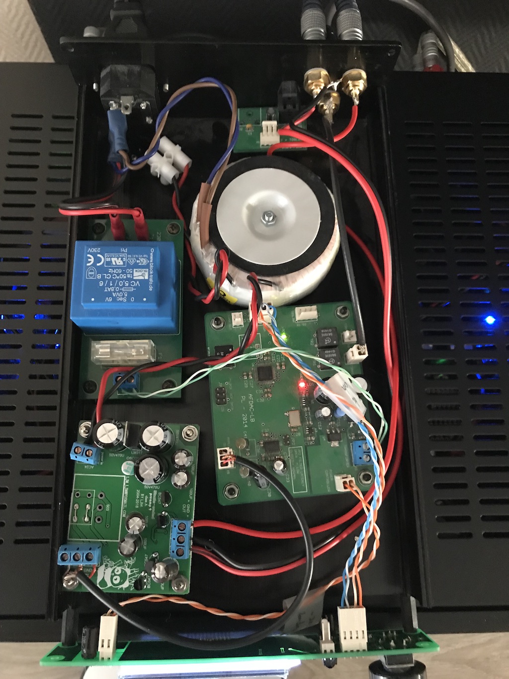

Vanmorgen na t ontbijt direct de soldeerbout maar even opgestookt en de doorverbindingen gesoldeerd. Sja, dan moet er natuurlijk ook direct getest worden. Eureka! We hebben geluid.
Zo te horen klinkt t allemaal prima. De versterking lijkt in orde, geen brom of andere ongewenste effecten. Het blijft uiteraard een proefopstelling. Ik zal de boel een paar uurtjes laten draaien op achtergrond volume en straks de boel eens wat verder opendraaien. Ik heb de AFDAC-LB nu op 40 staan en dit is nu een rustig luistervolume. Klankmatig kan ik er nog niet veel van zeggen. So far so good zeg maar.
Plaatje van de testopstelling:
In mijn onoplettendheid heb ik twee van deze modules gekocht. Ik dacht dus dat ze mono waren. Kortom, ik heb een reserve mocht er onverhoopt iets mis gaan.
