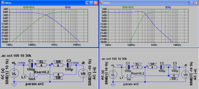

Een gebruikelijk stereo-versterker bestaat uit twee versterkers, met boxen die de hele audio-bandbreedte aankunnen en daardoor vaak (te) groot uitvallen.
Een surround-systeem heeft er zelfs vijf (of zeven!), twee voor stereo-voor, twee voor achter (soms ook nog één voor midden/spraaktonen) en één vette voor (sub)bas.
Dat is eigenlijk helemaal niet nodig, als je uitgaat van een flinke basversterker, die het meeste vermogen levert in het laag en voor links en rechts toch vaak hetzelfde is!
Door deze handig aan te sluiten met een eenvoudig filter voor de Mid-Hi-stereo-speakertjes, heb je maar één BTL-versterker nodig:
Links staat een eerste-orde filter en rechts een tweede-orde, de polariteit van de woofer hangt af van de opstelling en kan je aanpassen voor het beste resultaat.
Links wordt in-fase aangeboden en rechts uit, zodat je voor bas het volle vermogen (hier 50W) hebt en tweemaal 1/4(12W5) Mid-Hi voor stereo.
Je gaat uit van een flinke baskast waarin je de versterker en filter kan plaatsen en twee kleine externe Mid-Hi-speakertjes.
Voor surround kan je twee achter-Mid-Hi-speakertjes parallel aan die van voor aansluiten en voor het beste resultaat met de polariteit experimenteren.
Voordeel van een DC-gekoppelde BTL-versterker met enkelvoudige voeding is dat je goedkope elco'tjes kan gebruiken.
De wisselfrequentie fx is hier 400Hz, maar kan je aanpassen met de volgende formules: L=R/2πfx en C=L/R² en controleren/corrigeren met de bijlage:

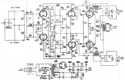

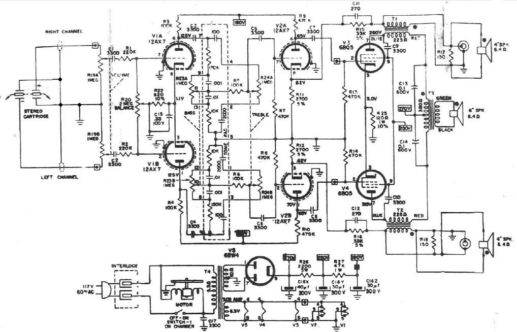

Twee versterkers voor drie luidsprekers, R, L en midden-laag is al een heel oud idee.
Voorbeeld uit de (oer-) buizen-tijd :D

Ah!buis schreef:Twee versterkers voor drie luidsprekers, R, L en midden-laag is al een heel oud idee.
Leuk ding, l'histoire se répète, maar het is in feite één push-pull versterker voor bas, en twee SE's voor stereo.
Gelukkig heb je tegenwoordig maar één spoel nodig i.p.v. drie UGT's!

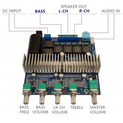

Ik heb deze drieweg-versterker getest:
Het printje is maar 10x10cm en er zit een zakje met knopjes, afstandsbusjes en schroefjes bij.
De fabrikant wil het schema/specs niet vrijgeven, dus zelf maar doorgemeten:
Op 12Vdc trekt ie maar 90mA en bij flink geluid niet echt veel meer, ik heb de stroombegrenzing van de (lab)voeding op 1A gezet en dat is ruim voldoende.
De rechter potmeter heeft ook een aan/uit functie, een fel blauw LED'je op de print laat zien dat ie aan staat en je kan ook nog een externe LED aansluiten.
Er zit een een 5Vdc uitgang op (max. 120mA) met een 78M05, dus handig voor USB-apparaatjes.
Je ziet drie dual-OPAMP's zitten: één RC4580 en twee TL072's, goede audio-IC'tjes dus.
Met de linker pot kan je de (sub)bas laagdoorlaatfrequentie instellen van ca. 90 tot 200Hz en met de pot ernaast het volume op de bas-uitgang van uit tot (te)veel, het is een 2de-orde filter, dus dat zit wel goed.
Op de L/R-CH aansluitingen wordt de hele bandbreedte doorgegeven met een traditionele baxandall-hoogregeling (treble pot).
Je hebt dus eigenlijk wel full-range stereo-boxjes nodig, want die krijgen ook (sub)bas te verwerken, wat tot onnodige vervorming leidt!
Beter zou een actief hoogdoorlaatfilter zijn voor stereo, maar je kan niet alles hebben voor €22!

mtb schreef:Op de L/R-CH aansluitingen wordt de hele bandbreedte doorgegeven met een traditionele baxandall-hoogregeling (treble pot).
Een hoogdoorlaatfilter voor links en rechts zit erop. Staat de toonregelaar niet ingesteld op "all freq", maar op "normal", dan wordt de bas uit beide kanalen gefilterd. In die situatie dient de treble-potmeter om de crossover-frequentie in te stellen.

Dat zou mooi zijn, maar dat gebeurt niet!, ik meet geen verschil, voor de zekerheid net nog nagemeten.
Het schakelaartje staat ook niet op de foto!

Dat is dan wel jammer. Misschien was Tinytronics in de war met de 2 euro duurdere uitvoering met bluetooth, toen onderstaande werd beantwoord. Op die andere uitvoering is het schakelaartje wel aanwezig.
TinyTronics schreef:
Maurits schreef:Beste tinytronics! Zit op deze versterker ook een frequentie scheiding, zodat de bass output ook alleen de lage tonen krijgt? Alvast bedankt!
Ja, op deze versterker zit de mogelijkheid om dit aan te zetten en het kantelpunt van de frequentie ook in te stellen. Dit geldt ook voor de uitgang van de normale speakers(die alleen de hogere frequenties doorlaat)

Bij nader inzien is het nog maar de vraag of het bij een exemplaar met schakelaar wél werkt.
In onderstaand filmpje wordt op 2:53 min. eveneens de treble-potmeter genoemd om het kantelpunt in te stellen. Dat stemt overeen met wat ik elders tegenkwam. De auteur meldt echter ook dat het schakelaartje niets doet.

Hij zegt dat de treble-pot de cross-over instelt, dat lijkt misschien wel zo te klinken, maar als je goed meet, verandert alleen de frequentie plus of min vanaf ca. 3kHz.

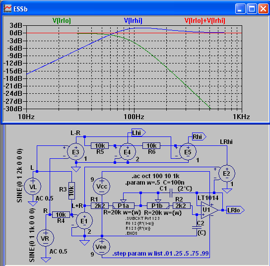

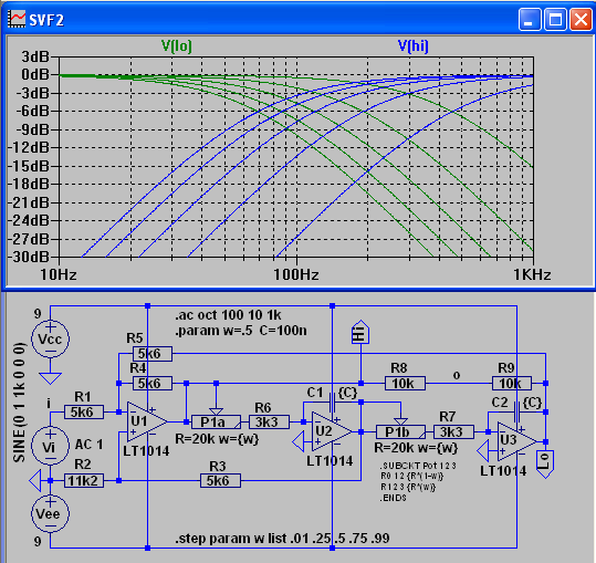

Zo zou het eigenlijk moeten:
Met bijv. een 2de-orde State Variable Filter, instelbaar van 70 tot 450Hz @-6dB.
Voor stereo heb je er twee nodig en als je de (sub)bas met één knop wilt instellen heb je vier gekoppelde potmeters nodig.
Maar het kan ook met één stereo-potmeter:
Om het principe-schema compact te houden, gebruik ik een 2de-orde Butterworth-filter met maar één OpAmp en Ex-bronnen i.p.v. OpAmp's.
Op L-R zit 'normaal' geen bas en dus filteren we alleen mono (L+R), instelbaar van 50-500Hz @-3dB met 90Hz in het midden.
Met wat optel/aftrek-schakelingen halen we het links/rechts-hoog er uit.
Het zou 'fout' kunnen gaan, als je maar op één kanaal flinke bas hebt, de mid-hi speaker krijgt die dan ook te verwerken, je moet deze daarom koppelen vanaf bijv. 100Hz.
Maar dat komt eigenlijk niet/zelden voor, want dat is het principe van dit topic.

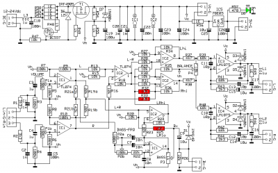

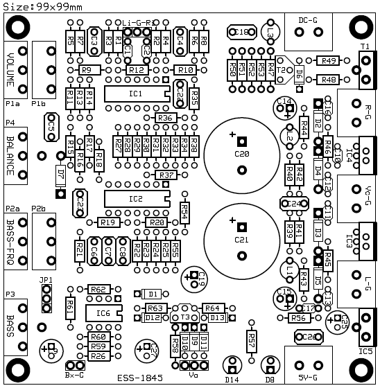

Ik ben bezig met een print voor de eerder genoemde ESSb:
Hij is ook geschikt voor de passieve uitvoering uit het begin van dit topic en de rode weerstanden moet je niet monteren voor de actieve versie!
Er zitten LM1875's o.i.d. op voor L/Rhi en een regelbare Bx-uitgang voor een flinke externe (sub)bas-versterker,
bijv. de https://www.tinytronics.nl/shop/nl/audi ... versterker in de mono-mode, die gevoed wordt door de Vc-uitgang.
Het belang van de stroombron rond T1 heb ik al uitgelegd bij viewtopic.php?f=7&t=26530&start=12.
Als je een fout(je) ziet of als het compacter kan, dan hoor ik dat graag voordat ik aan de lay-out begin.

Kan misschien zo, opampje minder.

Bedankt Anne maar zo moet je verder met (L+R)/2 en de rest van de weerstanden aanpassen, zoveel scheelt het niet, dus laat maar zitten.

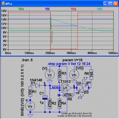

Als ik ruimte heb, wil ik er een dual-OpAmp bijzetten voor een piek/klip-detector:
Gebruikt wordt de LM358 o.i.d., die een stevigere uitgang heeft dan de TL07x en ook geschikt is voor een actieve Vh.
Normaal licht de Bi-LED (D2/3) groen op, maar zelfs bij een kort piekje op Vo groter dan ca. 80% van de voedingsspanning Vc kleurt ie ruim 100ms rood.
Als dit af en toe eens gebeurt, is er niks aan de hand, maar als het vaak en/of langer voorkomt, heb je grotere versterkers nodig!
