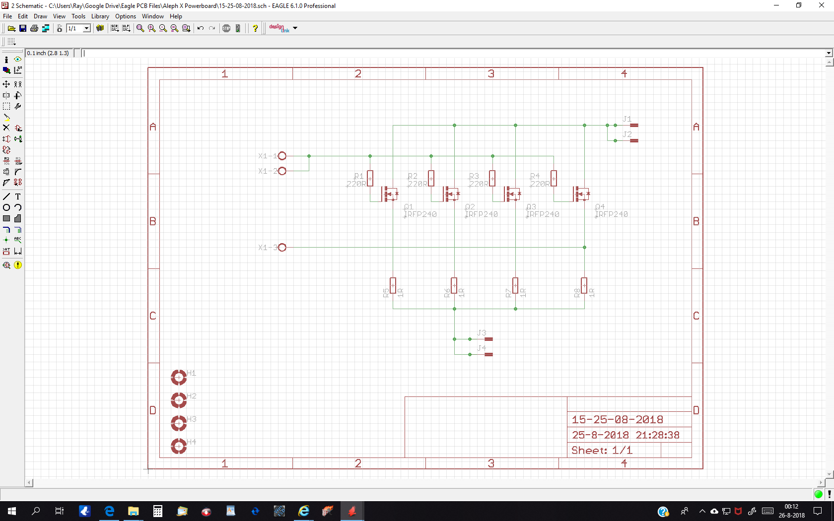

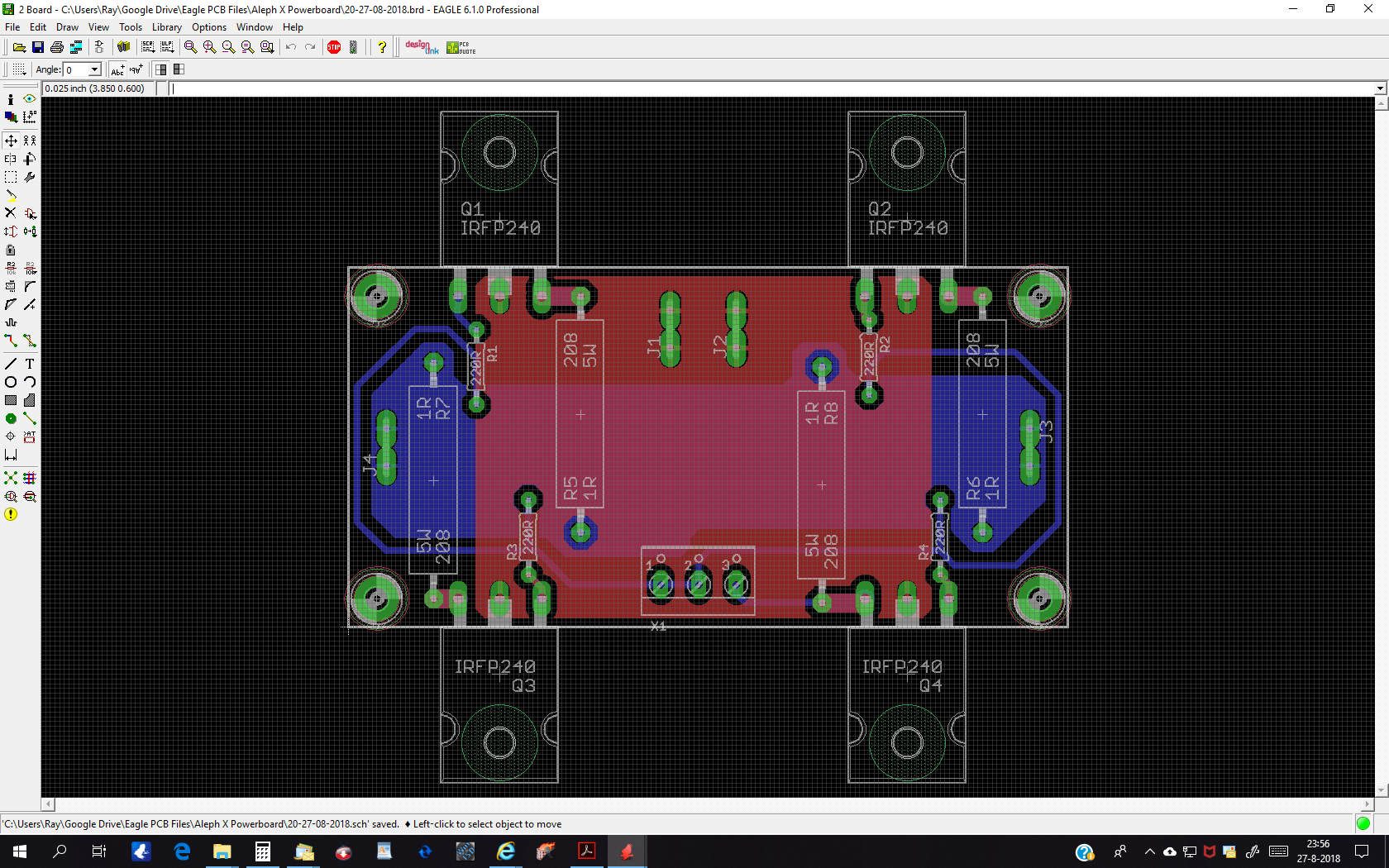

Weer een stukje opgeschoten :
Ik heb 1 sense lijn laten staan, dan is Joram niet verplicht om de powerfet's op de "hoofd PCB" te gaan gebruiken.
(maar misschien moet dat wel.)
Voor de rest alleen nog wat hoekjes symmetrisch afwerken en dergelijke
Waar ik wel nog mee zit is de steekmaat van de source weerstanden, die is nu 22 mm.
Echter, de ene vermogensweerstand is de andere niet, dus ik zou graag van Joram horen welke hij van plan was om te gaan gebruiken.
Dit om te voorkomen dat ie niet of niet goed past.
(normaal gesproken bestel ik dat soort dingen eerst voordat ik ga tekenen, doe ik ook met relais, en printtrafo's en dat soort zaken.)

Normaal gezien gewoon Vishay/Dale 0.22R/5W? Als we gaan hotrodden veranderd die weerstand echter wel, het type niet, alleen de waarde.

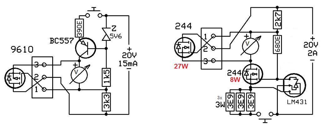

Twee simpele schakelingen om de fet's te sorteren.
Druk op de knop, spanning aflezen, loslaten voordat ie heet loopt.
Bij de 9610 eigenlijk niet nodig, wordt niet warm.
Krijg je de Vgs bij ong. 12,5mA en 2A , de werkstroom in de versterker.
Dit is er misschien ook wel handig bij,

Ah!buis schreef:Twee simpele schakelingen om de fet's te sorteren.
Dit is er misschien ook wel handig bij, Power_Transistor_Test_Sockets.pdf Anne
Dankje Anne! Die test socket is bruikbaar idd, maar je moet toch de boel ff op temperatuur hebben, ze moeten wel aan een koelblok geschroefd worden en even naar een graad of 50.

Matchen kun je op verschillende manieren. In dit geval waarbij je meerdere powerfets parallel zet, kun je het beste met een vaste V_gs werken en waarbij dan zeg 0,5A - 1A door de fets loopt zonder source weerstanden. Wel een voeding met instelbare stroombegrenzing gebruiken om je fets heel te houden! Of een 10 ohm begrenzingsweerstand in de drain. Dan van iedere fet de stroom opmeten als de temperatuur gestabiliseerd is. Dan kun je gemakkelijk setjes maken waarbij de stroom door de afzonderlijke fets het dichtst bij elkaar ligt. Voor de 9610 bij een lagere stroom natuurlijk, iets van 10mA.

Shadow schreef:Dankje Anne! Die test socket is bruikbaar idd, maar je moet toch de boel ff op temperatuur hebben, ze moeten wel aan een koelblok geschroefd worden en even naar een graad of 50.
Och, als ze op 20° ongeveer gelijk zijn, zijn ze dat op 50° ook :sure:
Om te vergelijken moeten ze enkel op dezelfde temp getest.
Om bij minder stroom te meten, een van de drie 3,9Ω weerstanden eruit, wordt 't 1,3A

Shadow schreef:Normaal gezien gewoon Vishay/Dale 0.22R/5W? Als we gaan hotrodden veranderd die weerstand echter wel, het type niet, alleen de waarde.
Okee, heb je een linkje naar de productpagina daarvan bij Mouser ?
Dan kan ik even naar de afmetingen kijken in de datasheet.

Het is de RS5 :wink:

Okee, die is dus wat groter dan ik aangehouden had.
Ik ga het aanpassen.
Berichten: 6109
Re: Pass Aleph-X - starten met informatie verzamelen en de eerste spullen
Berichtdoor Shadow » zo 26 aug 2018, 21:27
Ja body is al 25,4mm, da’s behoorlijk O:)
Berichten: 21385
Berichtdoor ray5150 » di 28 aug 2018, 0:02
Wat dingetjes aangepast, de hier gebruikte steekmaat voor de grote weerstanden is een kleine 32 mm.
In principe is er dan ongeveer 3 mm naast de body over om de draad te kunnen buigen.
