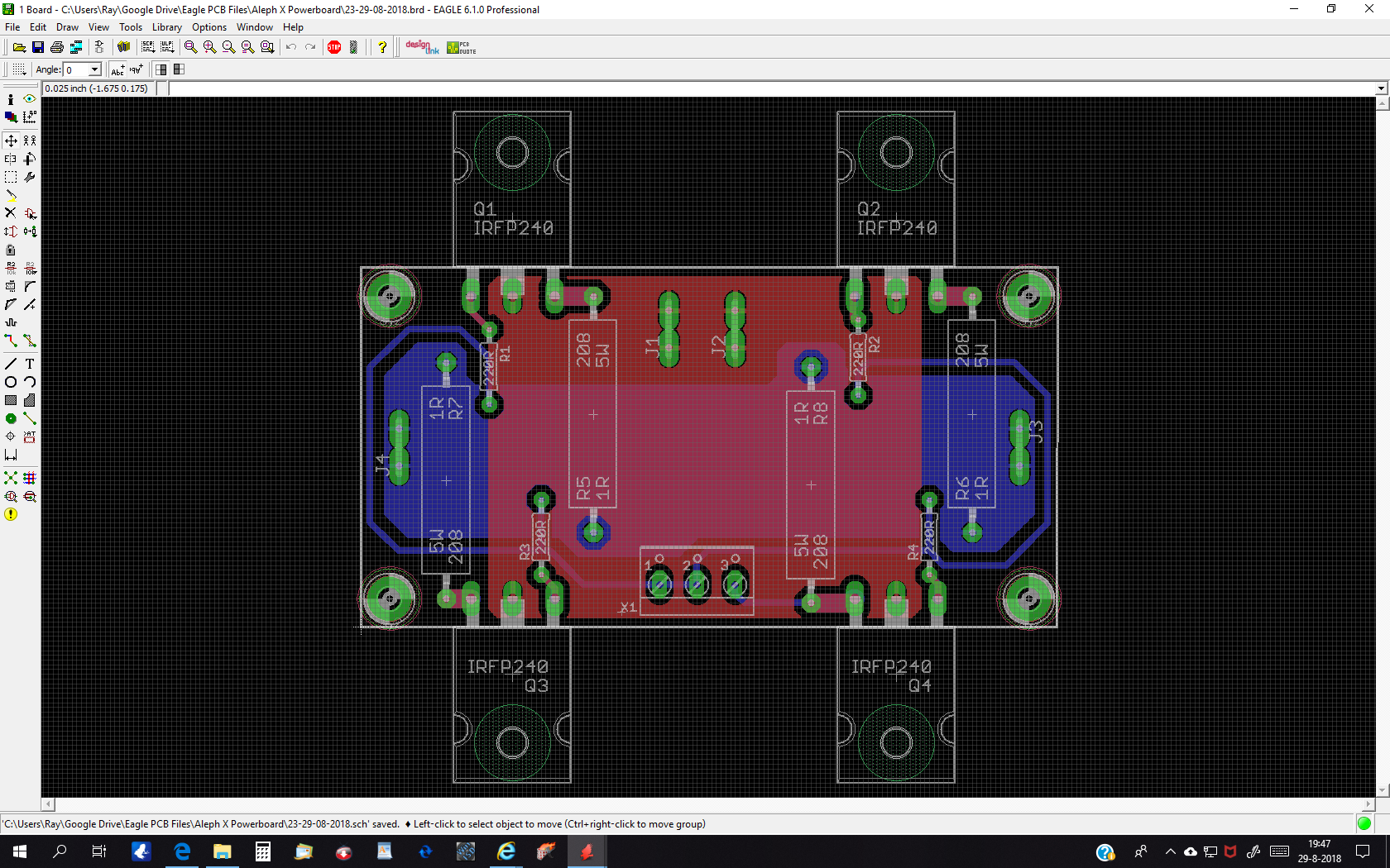

Ik denk dat ik er wel zo'n beetje ben.
Als er verder geen inhoudelijke opmerkingen komen, zal ik morgen de eagle files plaatsen, dan kun je daarmee aan de slag.
Is het geen idee om zie iets te maken voor gelijkrichters, zoals de eerdere poging, maar dan met TO220's die je op het grote koelblok monteert ?
Zoals bovenstaand zeg maar.
(nu ik er nog een keer naar kijk, misschien een extra bevestigingsgat in het midden ?)

Hoi Ray, zou de steek van de pootjes van de weerstanden zo groot mogelijk maken. Des te minder warmte pomp je dan van de weerstanden de print in. De draden van vermogensweerstanden zijn doorgaans ook bedoeld als warmte isolator. Maar dan moeten ze wel wat langer zijn. Kan ook makkelijk op die print. Ze zitten ook wel wat dichtbij de aansluiting van de fets. Weet niet hoe veel watt er in gaat zitten, maar als dat een paar watt per weerstand is worden ze nog best heet.

Op de originele print zitten er 4 gaten, 2 ver uit elkaar en 2 dichtbij elkaar zodat je ze horizontaal kan zetten als het bord verticaal op het koelblok ligt.

De meest linkse weerstand zit wel dichter op het pootje van de fet, kan wel iets verder.
Vroeger legden we een asbest matje tussen hete weerstanden en de print :shock: , zijn de aansluitdraden vanzelf ook iets langer :D .
Is daar tegenwoordig geen vriedelijker alternatief voor ? :think:

Keramische buisjes om de draden of gewoon een slinger erin buigen, zodat de weerstanden wat boven de print uitkomen?

Ik zet zelf bij dit soort weerstanden altijd 1 of 2 houten ijsstokjes ertussen voor het solderen.
(ja, en na het solderen haal ik ze er natuurlijk weer tussenuit.)

Shadow schreef:Op de originele print zitten er 4 gaten, 2 ver uit elkaar en 2 dichtbij elkaar zodat je ze horizontaal kan zetten als het bord verticaal op het koelblok ligt.
Gezien de steekmaat en de zeefdruk denk ik zelf dat dat (de kleine maat) voor dit soort weerstanden bedoeld is :

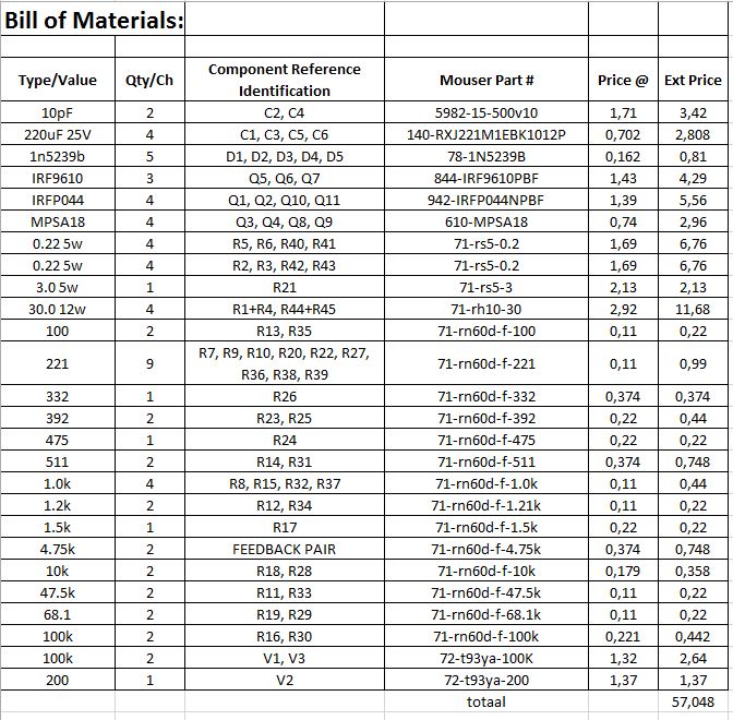

In de originele BOM spreken ze van 5 watters Peter.
Berichten: 18832
Re: Pass Aleph-X - starten met informatie verzamelen en de eerste spullen
Berichtdoor Pjotr » do 30 aug 2018, 10:27
Shadow schreef:
ray5150 schreef:5 Watters komen erin, naar ik begrepen heb :
http://www.zelfbouwaudio.nl/forum/viewt ... 7#p1892817
??? :think:
Jawel, kan zo zijn maar hoeveel watt stoken ze werkelijk? Niet de BOM maar de werkelijke dissipatie bepaalt hoe heet ze worden en bepaalt dus ook in hoeverre Ray daar rekening mee moet houden met zijn printontwerp.
Peter de Jong
Berichten: 6109
Berichtdoor Shadow » do 30 aug 2018, 10:33
Als je nou 3 watt verstookt neem je toch 5 watters? je gaat toch niet helemaal op de rand van de belastbaarheid zitten?
Berichten: 18832
Berichtdoor Pjotr » do 30 aug 2018, 11:00
Nee dat ga je nooit. Je gaat daar zitten naar welke temperatuur je toelaat op de print. Volgens de datasheet mogen ze 350 graden worden en dan stoken ze 5 watt. Bij die temperatuur branden ze echt de print wel af en gaat het erg stinken! Kijk je naar het grafiekje in de datasheet dan kun je afleiden dat ze bij 3 watt 220 graden worden in het ongunstige geval. Best wel iets om rekening mee te houden.

Berichtdoor Shadow » do 30 aug 2018, 11:19
Daarom pakken ze 5 watters, volgens m'n excel dissiperen ze minder dan 2W, de 0.22 ongeveer 1.2W in standaard trim, in de high power versie krijgt iedere fet en weerstand eigenlijk minder voor z'n kiezen.
Berichten: 18832
Berichtdoor Pjotr » do 30 aug 2018, 11:34
2W is altijd nog over de 150 gr. Is echt wel op het randje maar kan wel. Dan zou ik de aansluitdraden toch wel wat langer laten en de weerstanden zeker een mm of 5 - 10 van de print houden. Voor de bepaling hoe heet het wordt heb je niet veel aan "ongeveer". Gewoon ff het max voorkomende vermogen uitrekenen P = I^2 x R
