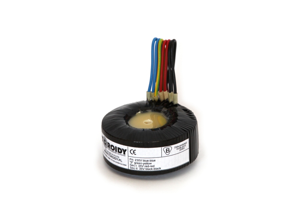

Ik ben al een tijdje spullen aan het verzamelen om ook een ZBA CA versterker te gaan bouwen.
De printjes voor de voeding en de versterkers heb ik, evenals 2 mooie trafo's van Toroidy.
https://sklep.toroidy.pl/en_US/p/TTSA01 ... o-50V-/313
Het plan is dus om een dual mono uitvoering te gaan bouwen.

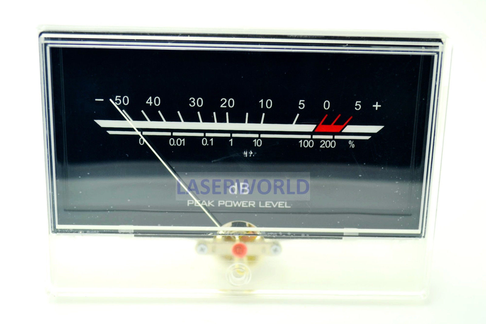

Deze vond ik wel mooi:
https://www.ebay.com/itm/P-134-1-VU-Met ... SwcBhWX7KH
Blijkbaar moet daar ook een driverboardje bij dus voor ik die VU-meters ga bestellen ben ik eigenlijk op zoek naar wat advies over welk driverboardje erbij zou passen en of dat te integreren valt met de CA-versterker.
Deze wordt door dezelfde aanbieder aangeboden:
https://www.ebay.com/itm/DC-12V-VU-Mete ... 0005.m1851
Zou dat een goede combinatie zijn of heeft iemand betere opties?

Hoe groot is die meter Erik, breedte en hoogte bedoel ik dan?
Berichten: 21385
Re: CA met wappers
Berichtdoor ray5150 » vr 14 sep 2018, 12:49
In de ebay aanbieding staat een verwijzing naar een tekening met afmetingen, maar die tekening staat er niet bij...
Wel staat er dat de naald 70 mm zou moeten zijn. da's best wel fors.
Berichten: 9232
Re: CA met wappers
Berichtdoor Barry2001 » vr 14 sep 2018, 13:01
Zag het, maar er staat: 'from center of movement 70mm'. Beetje vreemde omschrijving. Zou idd uitslag 70mm kunnen betekenen, en dat de meter zelf op 100mm komt. Maar ben even benieuwd.

Berichtdoor erik1977 » vr 14 sep 2018, 17:15
beijert schreef:Klopt, naald is 70mm. Volgens een beschrijving op andere sites.
Ik miste het tekeningetje inderdaad ook in de omschrijving op ebay dus dank voor het opsnorren van de maten. :goedzo:
Alleen... deze meters zijn echt wel heel erg fors!
Op zich wel mooi natuurlijk maar het gaat net wel óf net niet in het kastje passen want het front is maar 115 mm hoog. :shock:
Toc snel maar even gemeten: intern 98 mm hoogte en om de breedte van 137 mm te halen moet er wel wat staal weggefreesd worden maar het zou net moeten passen.

Op het aansluitschema lijkt het alsof het driverbordje aangesloten moet worden op de bron dus of het de werkelijkheid weergeeft weet ik niet.
Als het maar wappert.
Berichten: 9232
Re: CA met wappers
Berichtdoor Barry2001 » vr 14 sep 2018, 19:56
Inderdaad forse wappers Erik, nog groter dan ik dacht nav de omschrijving :shock:
Als je echt meetwaarden wilt weergeven zou je iets met een Arduino kunnen doen; werkelijke dB waarden, geijkt, etc.
Op line niveau (ingang) zal het altijd wapperen, wil je op de uitgang wapperen zullen de meters meest stil staan. Misschien omschakelbaar?

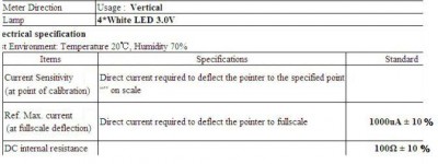

Rare aanduiding op die meter, peak power level, terwijl van 100% naar 200% een verschil van 5dB laat zien.Zou maar 3dB moeten zijn.
Ze geven dit op,
komt op 100mV volle schaal.
Als 0dB naar volle schaal een verdubbeling van 't vermogen betekend dan wordt 0dB 70mV op de meter (en 0,7mA).

Volgens mij is die meter zelf gewoon een DC 1mA meter Anne. Daar moet nog iets van een TA7318P detector printje bij om hem aan te sturen. Dat bordje wat Erik al aangaf. Dat printje heeft een bereik van 40 dB maar komt wel aardig in de richtring van die meter denk ik.
De TA7318P heeft ingebouwde zeners van 8,5V voor de voeding en kan met geschikte serieweerstand(en) direct op de V+ van de amp. Is geen extra externe voeding verder voor nodig. Volgens mij zitten die weerstanden al op de print!

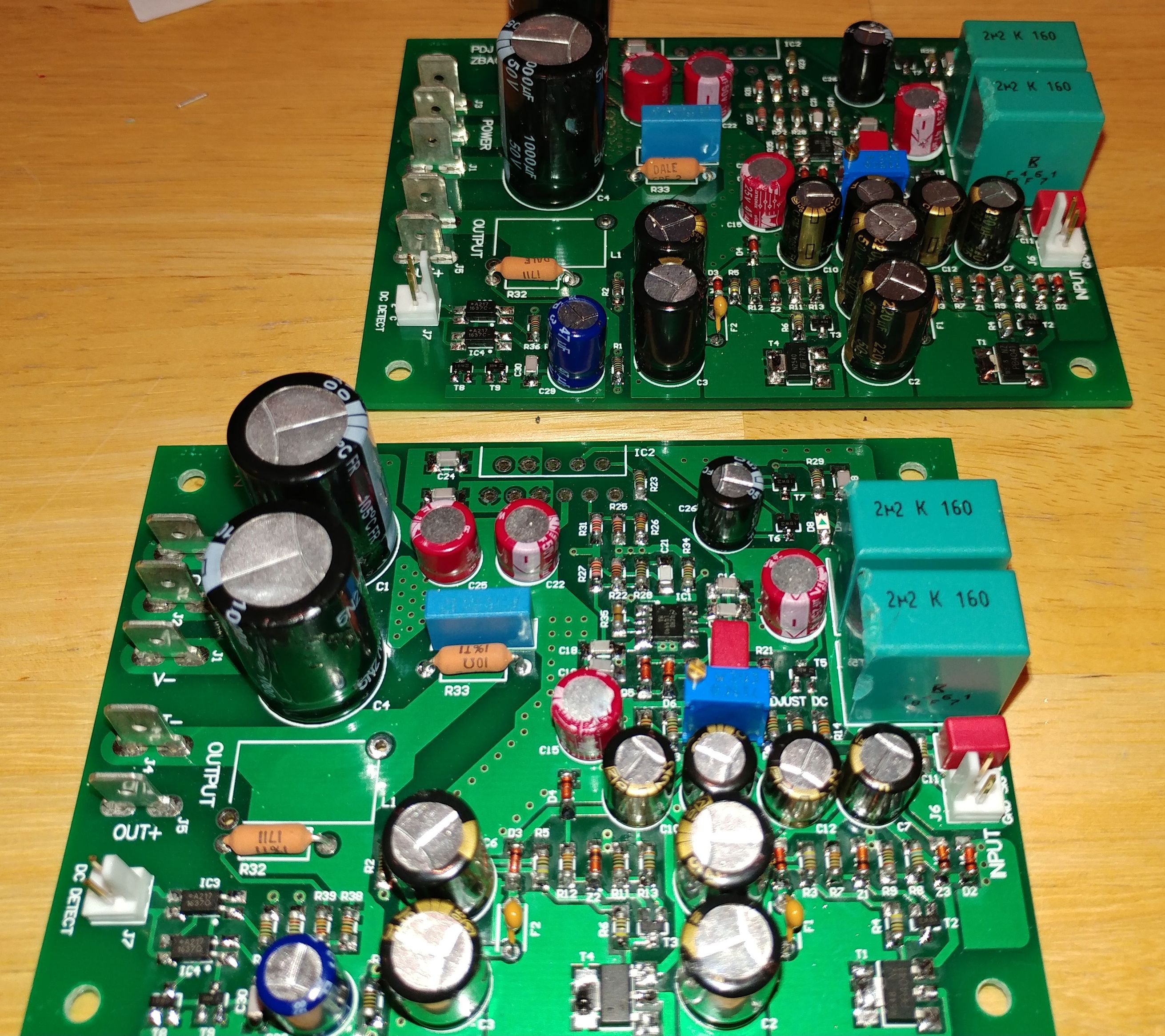

Ik ben een stukje verder.. De versterkerprinten zijn bestukt en ik ben een ervaring rijker.
Het solderen is leuk om te doen maar ik dacht ergens gelezen te hebben dat het handig was om met de grote componenten te beginnen dus dat heb ik gedaan. Het resultaat was dat ik redelijk vaak met de soldeerbout tegen de condensatoren aangekomen ben.
Volgende keer zou ik het anders doen want ik kwam nu niet overal lekker bij en daardoor heb ik sommige weerstandjes en diodes heter opgestookt als nodig was dus ik hoop dat alles nog werkt.
De volgende stap zijn de printjes van Knuisje, ik heb alleen wel DC protectie op de versterkers en op de voedingen dus dat is misschien overkill.
Moet ik nu op de voedingsprinten zaken weglaten óf kan ik ze gewoon bestukken en sluit ik bepaalde zaken later niet aan?
Berichten: 6109
Re: CA met wappers
Berichtdoor Shadow » za 22 sep 2018, 21:15
Altijd met de kleine dingen beginnen! :rofl:
Dc protectie gewoon niet op de print zetten volgens mij...
