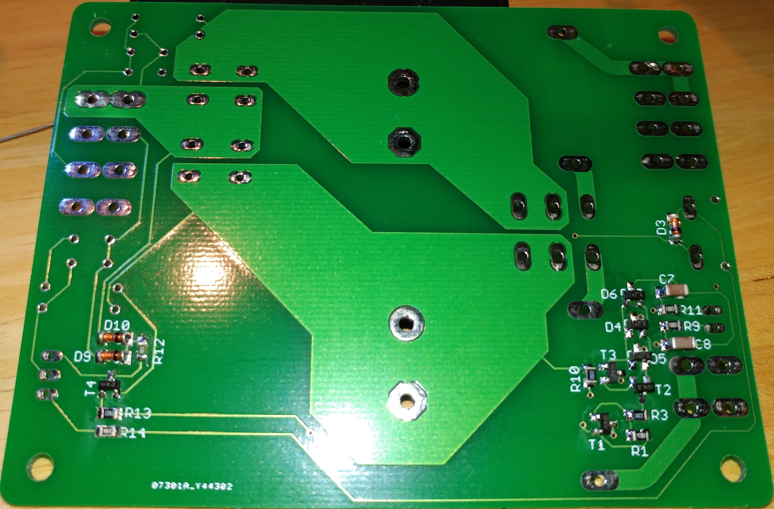

Klinkt als een prima plan.. alleen welke delen zijn dat dan?
Ik lees net in het voedingsprintentopic dat de DC protectie op de zakjes is aangegeven tussen haakjes.
Toch even te enthousiast begonnen.
Berichten: 19169
Re: CA met wappers
Berichtdoor Pjotr » za 22 sep 2018, 21:36
Het zit ook niet in de weg, dus maak je geen zorgen :D

Ik kan dus gewoon de voedingsprinten ook geheel opbouwen? Dan ga ik weer lekker aan de slag :)
Berichten: 19169
Re: CA met wappers
Berichtdoor Pjotr » za 22 sep 2018, 21:44
Yep, voor de Knuisvoedingsprinten gebruik je de DC protectie op het amp bordje niet. Die zit ook op de Knuisprinten. Dus die daar wel aansluiten! Je kunt het nu wel rustig laten zitten. Heeft verder geen invloed.
Peter de Jong

Het voedingsprintje bestukken gaat een stuk soepeler na het kijken van de uitleg bij de HK voeding.
Is er nog een trucje om de schottky diodes op zijn plek te houden voor het solderen?
Voorlopig ben ik na de schottky diodes weer even klaar, wachten op nieuwe onderdelen.
Berichten: 19169
Re: CA met wappers
Berichtdoor Pjotr » zo 23 sep 2018, 20:42
Ja, eerst één pad vertinnen en dan daarop het component solderen aan één kant. Dan kun je het component mooi positioneren. Dan de overige pads netjes door laten vloeien en als laatste het eerste pad nog even na lopen. Verhit in principe het pad en het soldeer en niet het component zelf. Het soldeer moet daarbij ahw onder de pootjes of het component zelf vloeien. Vooral de ceramische condensatoren zo min mogelijk zelf verwarmen. De crux is vooral niet te veel soldeer gebruiken, maar ook weer niet te weinig!
[Edit]
Ik begrijp dat je de grote gelijkricht dioden bedoelde? Geldt eigenlijk hetzelfde voor: Eerst 1 pootje vastzetten en dan de andere goed doorlaten vloeien, eerste pootje na solderen. Hierbij geldt ook wat ik schreef over solderen van TH componenten in het HK-voeding draadje. Voor de TH geen te kleine bout/stift gebruiken. De soldering moet binnen 3 seconden goed doorvloeien als het goed is.

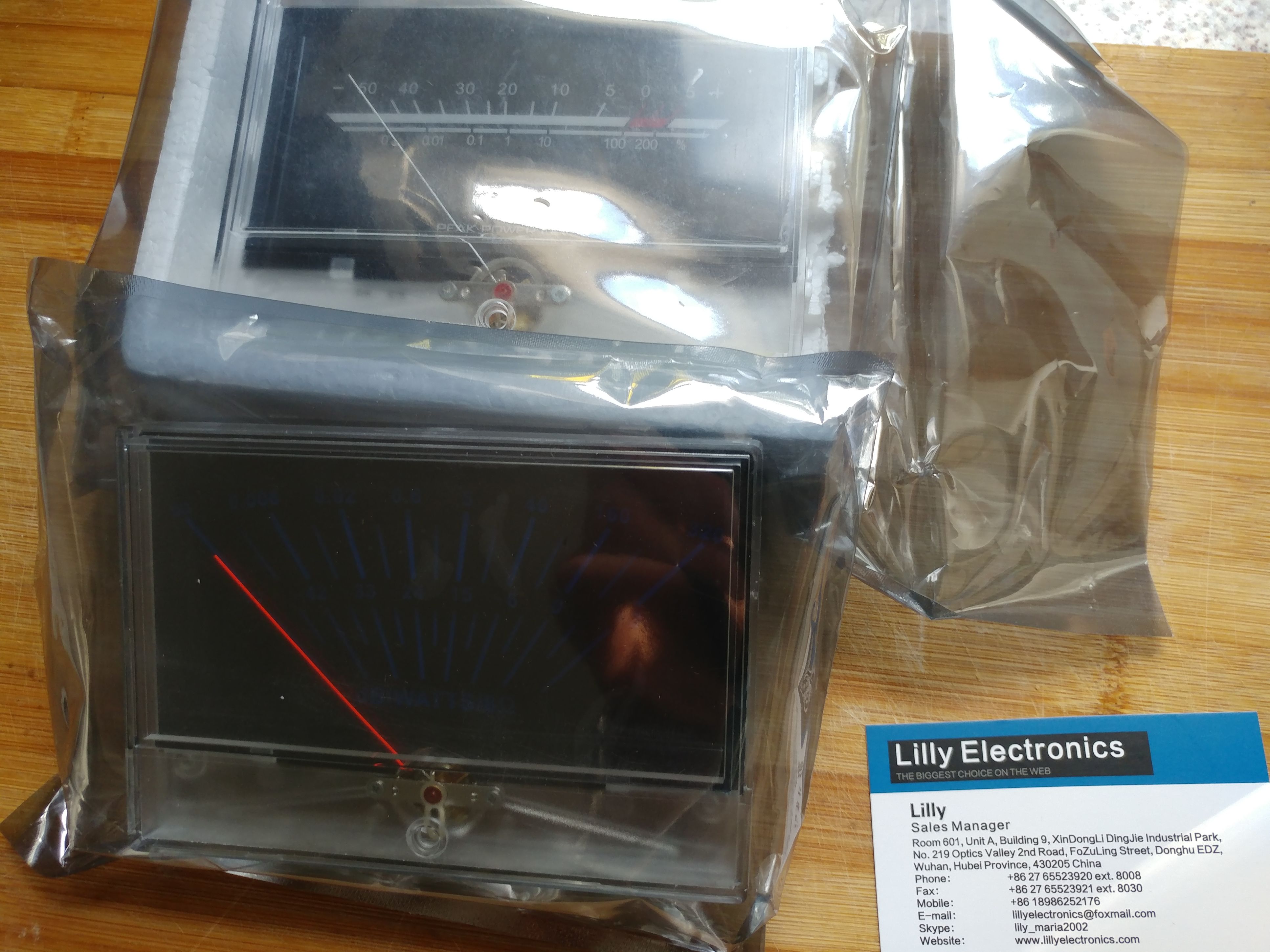

De VU-meters uit Hong Kong zijn met 2 weken al binnen, dat is echt snel!
Het zijn alleen 2 verschillende :-k Maar eens kijken hoe ze dit op gaan lossen..

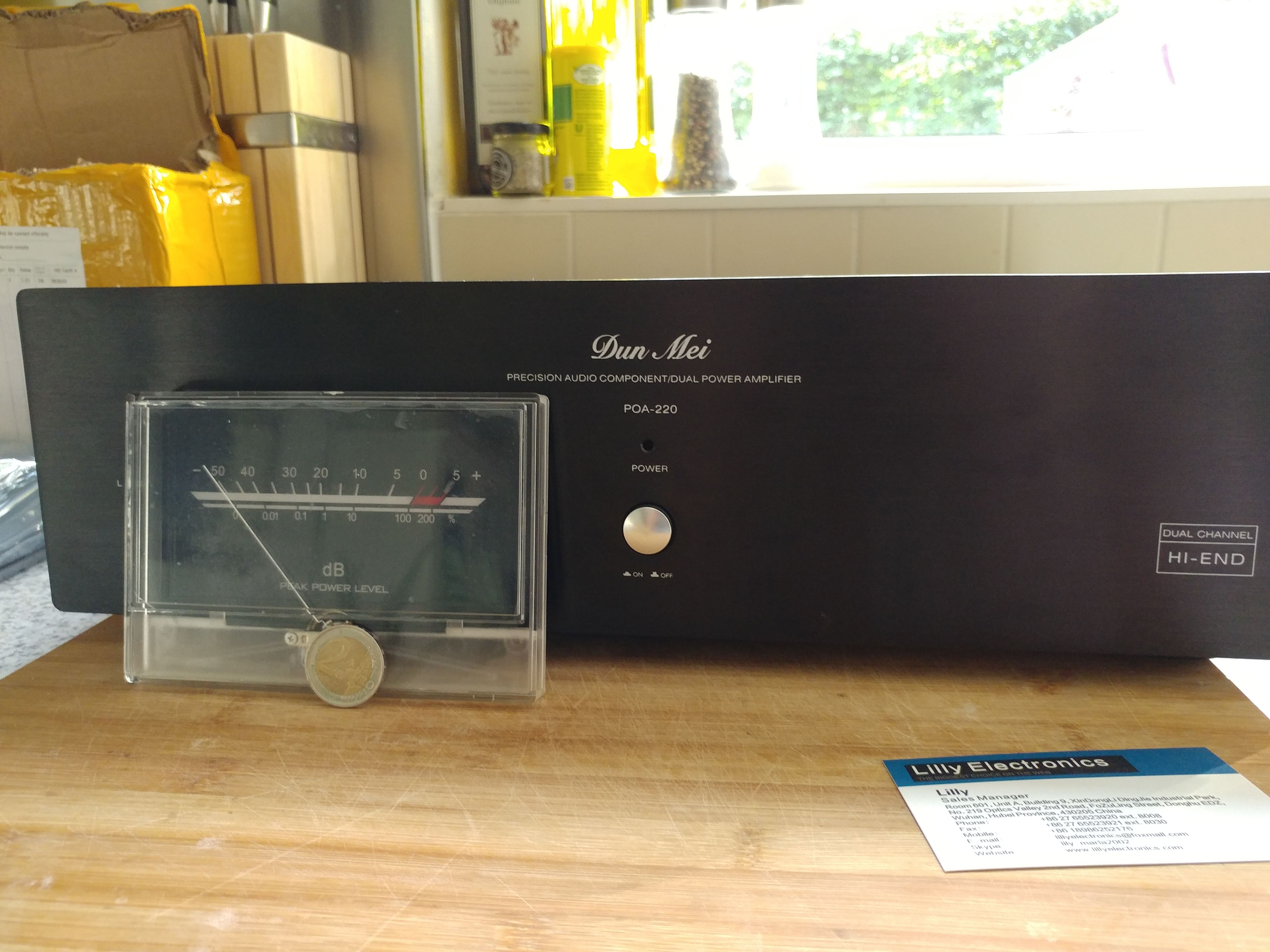

Ze zijn overigens wel serieus groot dus het wordt krap in het frontje maar het ken nét.

Hmmm ja, suf van die meters. Het zijn i.d.d. wel joekels van dingen. Maar daar heb je ze ook voor :lol: Ziet er verder goed uit. Tip voor als je op een loeplamp uitgaat: Neem geen al te sterke. Ze zijn er van 8 dioptrie maar die vervormen en te veel en de werkafstand is klein (gaat je soldeerbout in de weg zitten). 5 dioptrie is een mooi tussenmaatje, vergroot ca. 2x.

Ik neem aan dat de verkoper toch wel 1 van de 2 meters wil omruilen ?
erik1977
Berichten: 154
Re: CA met 2 verschillende wappers
Berichtdoor erik1977 » do 27 sep 2018, 14:33
Ja dat wil hij inderdaad wel maar je bent zo weer een paar weken verder. Het komt uit Hong Kong.
