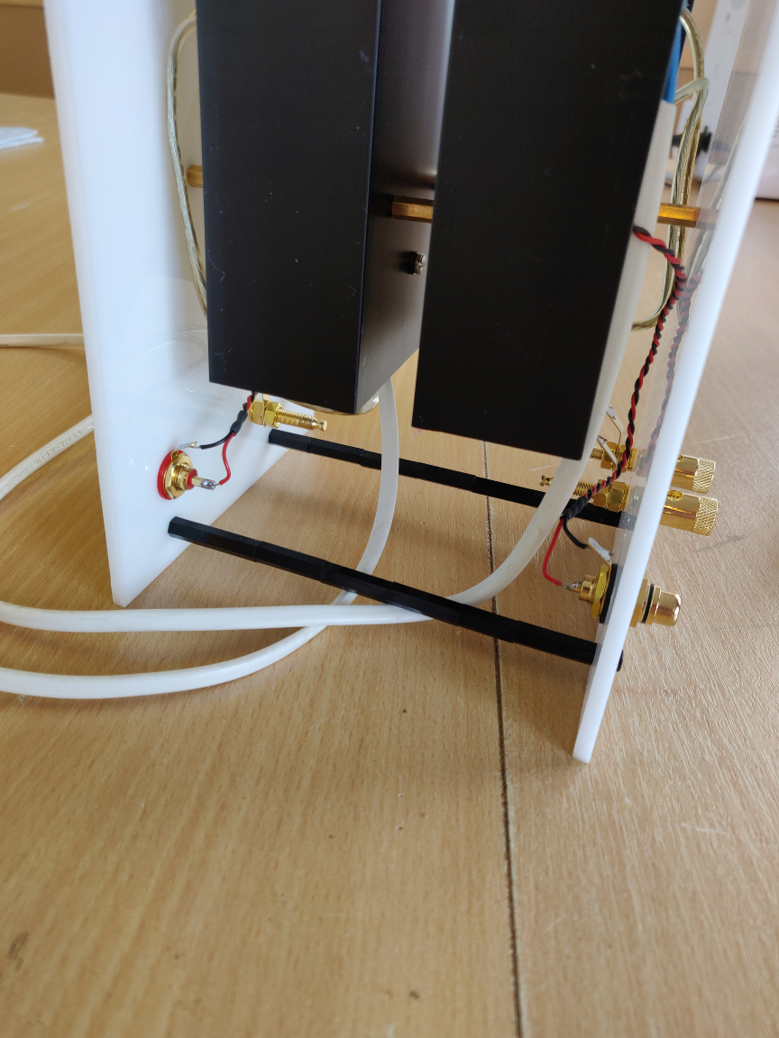

Berichtdoor HoMeR » di 02 okt 2018, 11:03
HoMeR schreef:
motoindo schreef:Erg leuk gedaan met die u profielen en dat perspex ! Aan de boven en onderkant een plaatje zwart gelakt MDF en hij kan zo bij de bouffier in de etalage
Ik wilde de bovenkant eerst leeg laten vanwege de luchtstroom.
Onderkant komt nog een plankje tussen de perspex plaatjes....
Nééééééééééé hè, niet gaan modderen! Is dat nodig dan? Juist zoals ie nu is maakt hem optisch zo strak. Kijk maar eens naar het Plexiglas meubilair (zoals lampen) uit de jaren '50 en '60. Niks meer aan doen eigenlijk. Alleen nog een paar nette aansluitingen onderaan in het U-profiel.
Zoals je op de laatste foto (bijna) kan zien is dat de aansluitingen onderaan in het perspex zitten. En omdat het aansluiten zorgt voor doorbuigen van het perspex toch maar even een plankje ertussen.......
Sorry. :roll:

Berichten: 19169
Re: Wat denken jullie van deze ?
Berichtdoor Pjotr » di 02 okt 2018, 11:10
Nou ja het is een proto hè. Dan mag het zo :lol:
Al kun je het doorbuigen van het plexie ook wel sterk verminderen door enkele extra afstandsstukjes te plaatsen.

Berichtdoor HoMeR » wo 03 okt 2018, 7:12
Pjotr schreef:.......enkele extra afstandsstukjes te plaatsen.
Plannetje !!
:goeie:

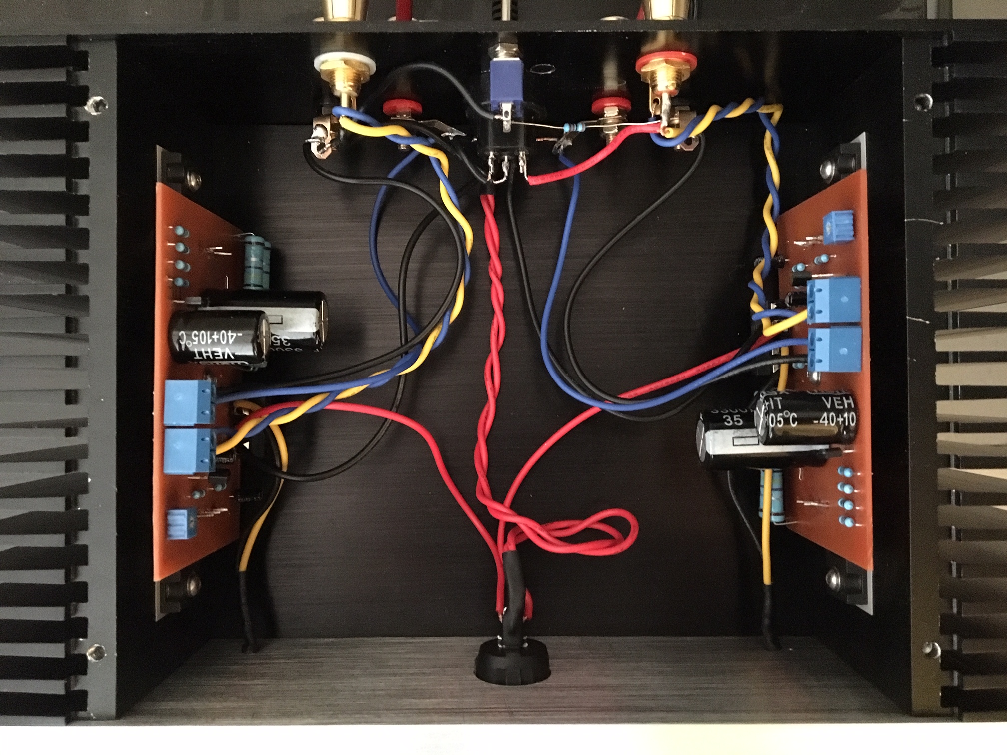

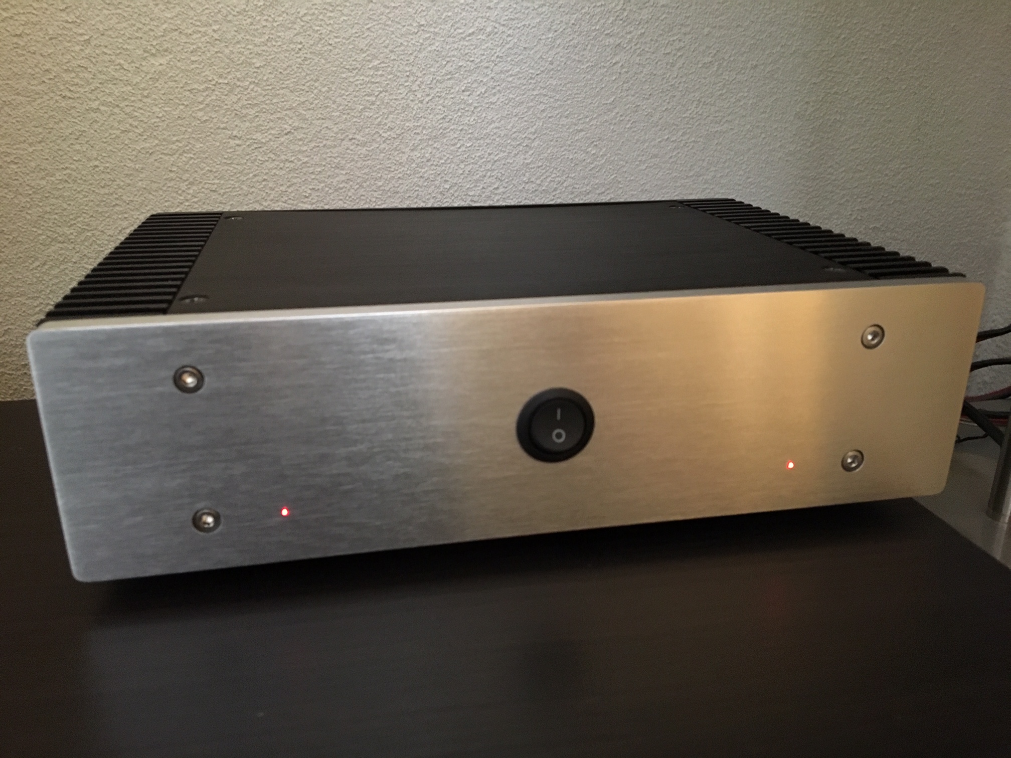

Berichtdoor HoMeR » do 04 okt 2018, 18:55
....omdat deze er eigenlijk best leuk uitziet heb ik maar een extra setje besteld ....... :-"

Berichtdoor HoMeR » zo 07 okt 2018, 13:04
Nog even de laatste aanpassingen....
Plannetje !!
:goeie:
....En het complete overzicht (met de voorlopige aansluitingen voor de voeding).
Hopelijk tot zaterdag !!
:proost:

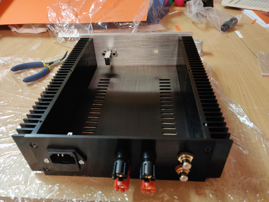

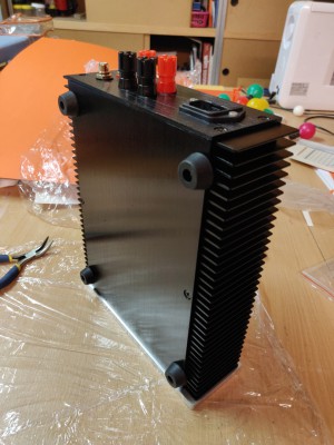

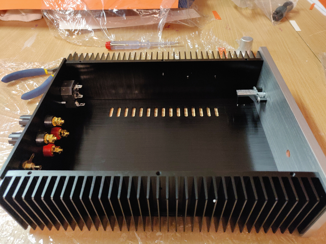

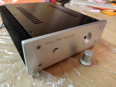

Vandaag kwam het kastje binnen voor de nieuwe versie van de ampcamp amp uit china.
Zakje met onderdelen en pcb'tjes was er al....
Alvast even in elkaar gezet......
Leuk bakje ! Alle onderdelen zitten er ook bij, schakelaar, rca's, speakeraansluitingen, eurostekker.......
https://www.aliexpress.com/item/2107-All-aluminum-amplifier-chassis-Class-A-amplifier-case-AMP-Enclosure-case-DIY-box-212-70/32814070637.html
Kost een paar centen, maar dan heb je ook wat.

motoindo
Berichten: 192
Berichtdoor motoindo » vr 26 okt 2018, 21:49
Tekst gaat er af met aceton....
Chris Camphuisen
mfb does to the ear what a pretty face does to the eye
HoMeR
Berichten: 484
Lid geworden op: zo 26 feb 2006, 21:24
Locatie: Groningen
Berichtdoor HoMeR » vr 26 okt 2018, 21:53
motoindo schreef:Tekst gaat er af met aceton....
Top !!
Gaan we proberen.

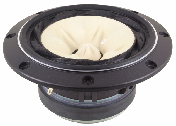

motoindo schreef:.....de aangesloten luidspreker......
Speakers die eraan hangen.......
Een vergrote vorm van een "solo 103".
http://www.humblehomemadehifi.com/archive_NL.html (ergens onderaan de pagina...)
Maar dan met een grotere Fostex driver, uitgegaan van het gevraagde volume.
Zonder verdere vorm van filter.
En de versterker die ik nu gebruik is een single ended 6V6 buizenbak (zie ook mijn avatar).

IK heb een Amp Camp Amp gebouwd, ik heb de ACA1.6 build guide gevolgd (https://guides.diyaudio.com/Guide/Amp+Camp+Amp+V1.6+Build+Guide/5?lang=en), alleen heb ik zelf de pcb's getekend en geëtst.
Het ding klinkt als een klok.
Alleen nu zou ik graag de pcb's laten fabriceren om een tweede te bouwen en deze als bridged monobloks te gebruiken, en heb ik de gerber files nodig, maar ik heb alleen een PDF van de print (getekend in Adobe Illustrator), weet iemand hoe ik die PDF gemakkelijk kan omzetten naar gerber files?
Thx,

Zou ik wel even kunnen natekenen en er gerberfiles van maken. Zou je de PDF kunnen posten?
