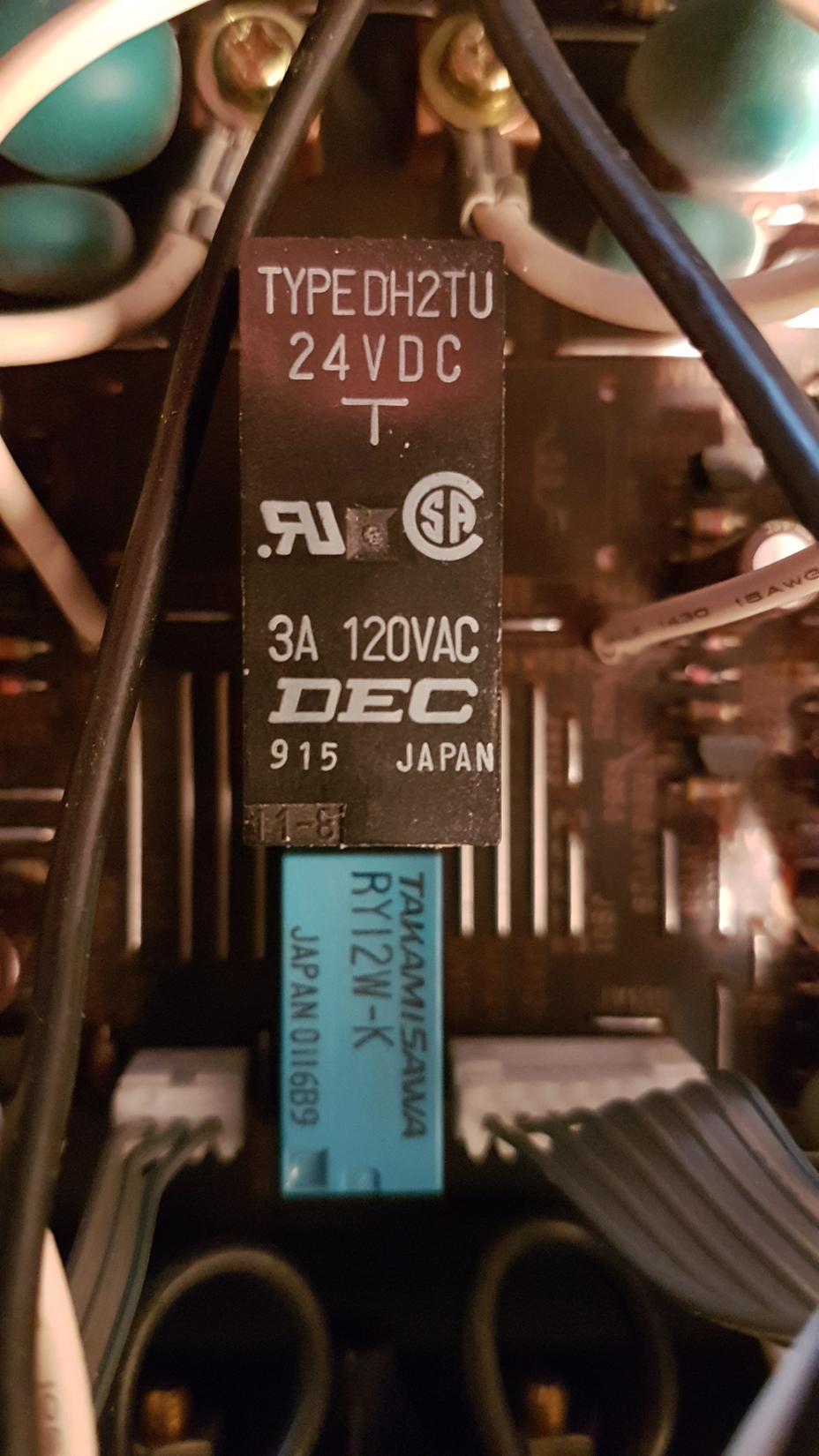

Dag allemaal,
Enige tijd geleden een Denon PMA-1500r gekocht voor bij mn PC om de Ref Mon. aan te sturen.
Bij zacht volume geeft rechts geen geluid. Zodra ik het volume even hard zet komt rechts er weer bij. Dat zal hoogstwaarschijnlijk het relais zijn.
Schoonmaken zal me wel lukken maar vervangen is uiteraard beter. Echter vraag ik me af of dit gewoon oude er uit, nieuwe er in is? Zo ja waar haal ik een goede vervanger?
Op Ebay kom ik bijv. deze tegen: https://www.ebay.com/itm/Upgrade-Relay- ... 0863270291

Je weet zeker dat het niet aan de volume potmeter ligt ?
Deze lijkt me trouwens wat voordeliger qua verzendkosten :
https://www.ebay.co.uk/itm/Relay-origin ... 2900799492

Re: Vies/ defect relais
Berichtdoor Kalimba » zo 30 sep 2018, 15:48
ray5150 schreef:Je weet zeker dat het niet aan de volume potmeter ligt ?
Nee, die heb ik al gereinigd bij ontvangst. Lang gelden was dit mijn eerste "high-end"versterker die ik kocht. Na een x aantal jaar precies dezelfde klacht gehad.
Dankjewel! Dat is dezelfde zie ik. Gelijk bestellen dus. Gewoon vervangen zoals een gloeilamp toch? Geen afregeling o.i.d. nodig lijkt me?
Berichtdoor ray5150 » zo 30 sep 2018, 16:22
In principe wel, ja.

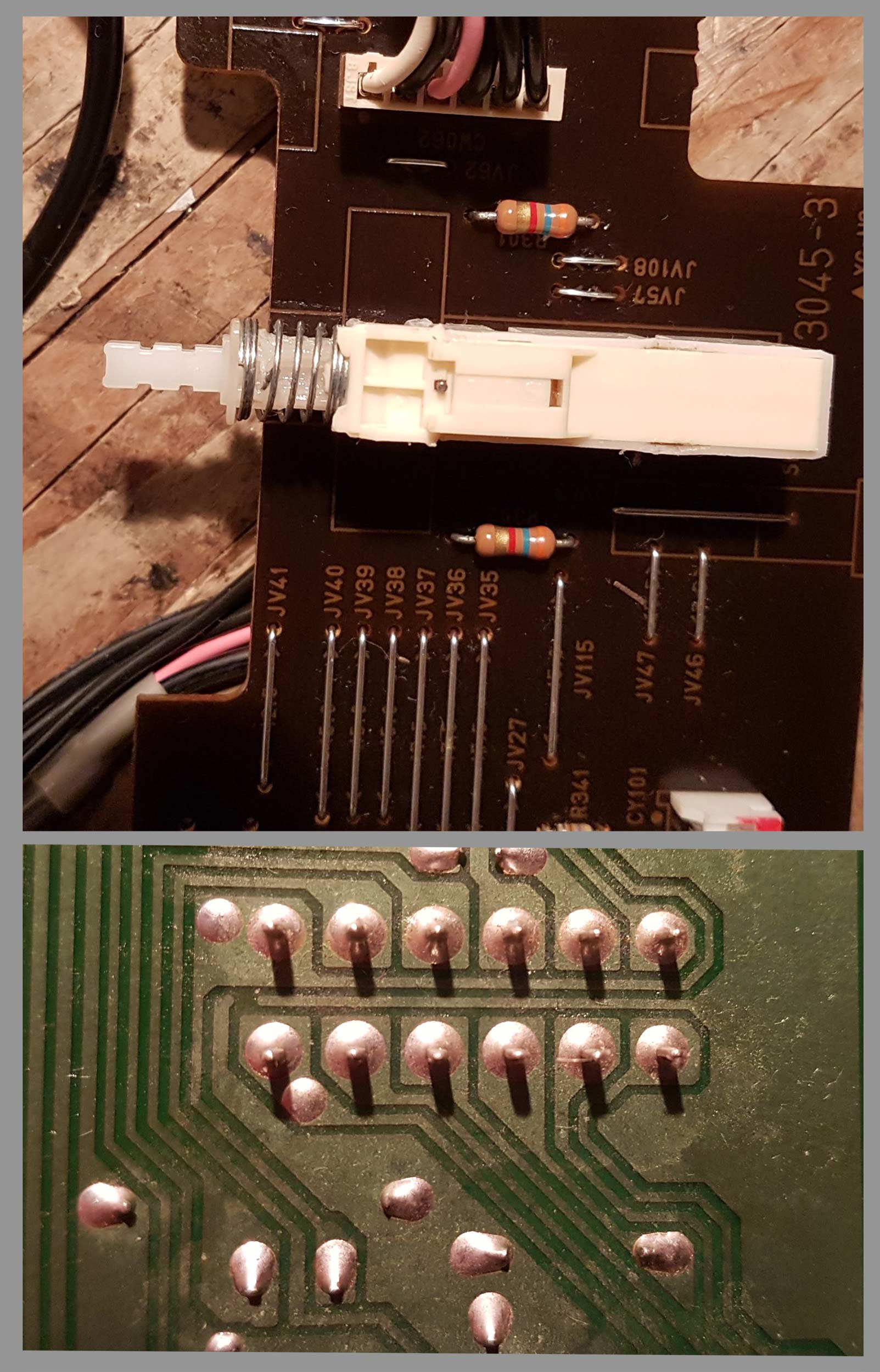

Nu ik toch lekker bezig was met demonteren wilde ook even kijken naar de slecht werkende source-direct knop. Die ging stroef/ bleef hangen.
Eenmaal de schakelaar geopend en het probleem was duidelijk. Metalen stripjes die over de rail horen te glijden waren krom/ kapot. Hoe de vorige eigenaar dat voor elkaar heeft gekregen...
Ik wil de schakelaar graag vervangen maar kan deze niet in de manual vinden. Op de foto is het net niet te zien maar de code op de print zegt: SW301. Enig idee of deze ergens te bestellen is?

Berichtdoor ray5150 » ma 01 okt 2018, 21:23
Onder zwaar voorbehoud natuurlijk, maar deze lijkt er enigszins op :
https://nl.farnell.com/alps/spuj193700/ ... stViewed_1
Aan de hand van de datasheet even kijken of de maten overeen komen.
Bestellen kan via https://muxtronics.nl/onderdelen/
Op ebay staat ie ook : https://www.ebay.com/itm/SPUJ193700-Alp ... SwBrBbf9P-
Kalimba

Berichtdoor Kalimba » do 04 okt 2018, 13:27
Dat is helaas een kleinere versie. Net bericht terug van Stevab electronika hier in Amstelveen. Dit type is al enige tijd uit de handel en hebben zelf ook geen loop/sloop restanten over. Heb zelf wat gevonden maar dat is me te duur en die gaan ook per 20: link

Berichtdoor Kalimba » zo 07 okt 2018, 11:13
Dank! Heb een vervanger gekregen! :)

Berichtdoor ray5150 » zo 07 okt 2018, 14:04
He, da's netjes. is dat een nieuwe of gebruikte ?
In het laatste geval vooral niet open maken, de kans dat je het weer werkend in elkaar krijgt is vrijwel nihil.

Berichten: 355
Locatie: Amstelveen
Berichtdoor Kalimba » ma 08 okt 2018, 7:57
Het is een nieuwe. Geen ALPS maar dat maakt me nu niet uit :)
