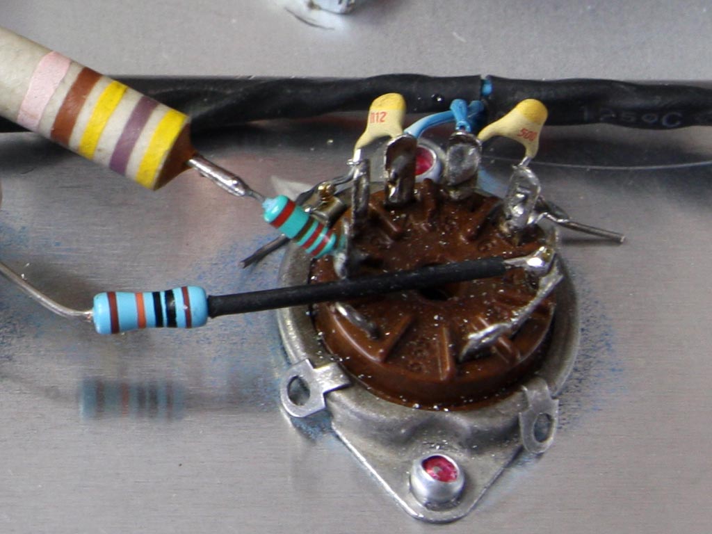

Foto 3 toont de HF-ontkoppelcondensatoren die evenals de gridstoppers kort op de socket worden gesoldeerd.
Vermijdt krassen op pootjes en draden, laat geen scherpe randjes uitsteken en probeer een mooie ronde druppel
soldeertin achter te laten. Iedere soldeerverbinding verdient de aandacht om er een miniatuur kunstwerkje van te
maken. Het aluminiumvijlsel moet uiteraard nog worden verwijderd.

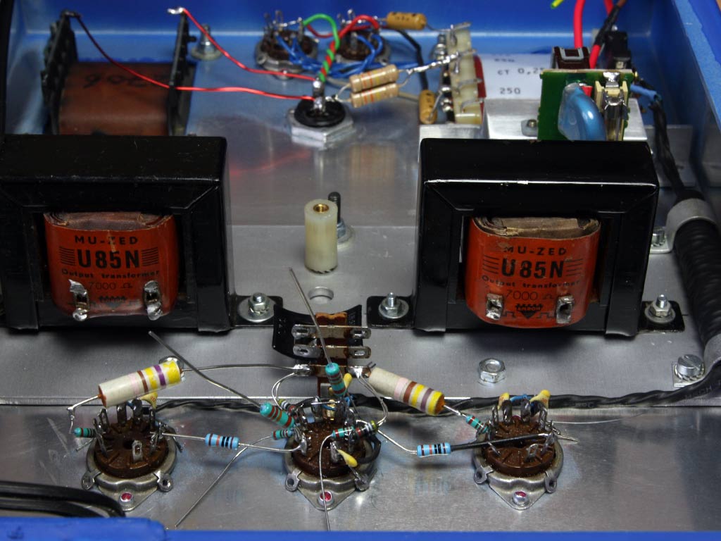

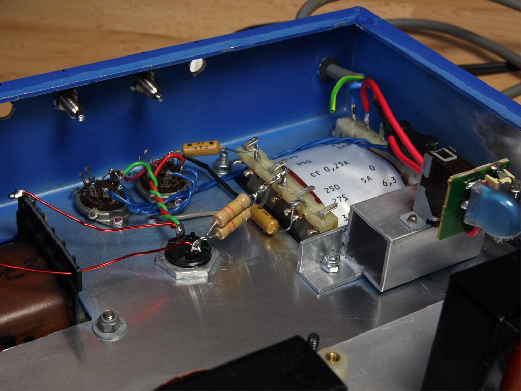

Ik zat net even te kijken naar je foto's van de binnenkant. 1 soldeer verbinding viel mij op. Bij trilling/beweging komt er wel wat stress te staan op de kleine weerstand zoals aangegeven op mijn attachment.
disco
Berichten: 195
Lid geworden op: ma 07 jan 2008, 21:03
Locatie: Woerden
Berichtdoor disco » zo 31 mei 2009, 8:43
Je bedoelt dat er gewicht aan R6 komt te hangen? Dat wordt nog erger als ook C2 is gemonteerd. Bij hard wiring is dat
gebruikelijk. Je kunt ook een montagebordje gebruiken als dat je degelijker voorkomt. Ik gebruik ze nooit.
Bijgaand een foto hoe het ook kan :)
